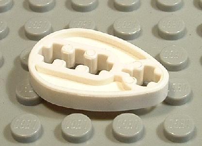

Pour simuler le tangage et le roulis, je pense à un système avec cette pièce :
