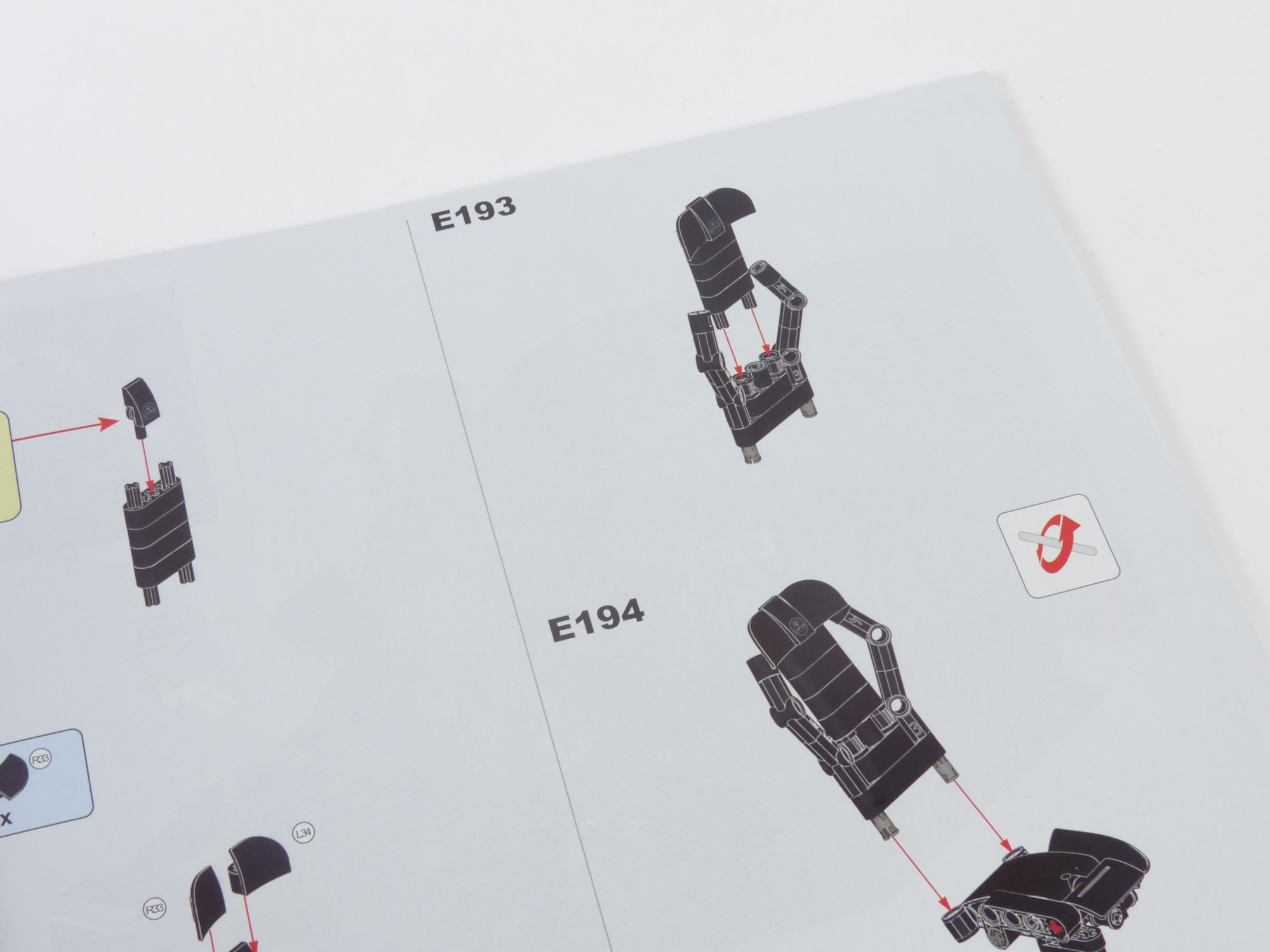

Concernant les notices, la qualité du papier est aussi bonne que sur les sets Lego, rien à redire sur ce point. Dommage que l'on retrouve le même visuel vieillot qu'il y a sur la boite. Et à la fin de la notice, on a également l'inventaire des pièces.

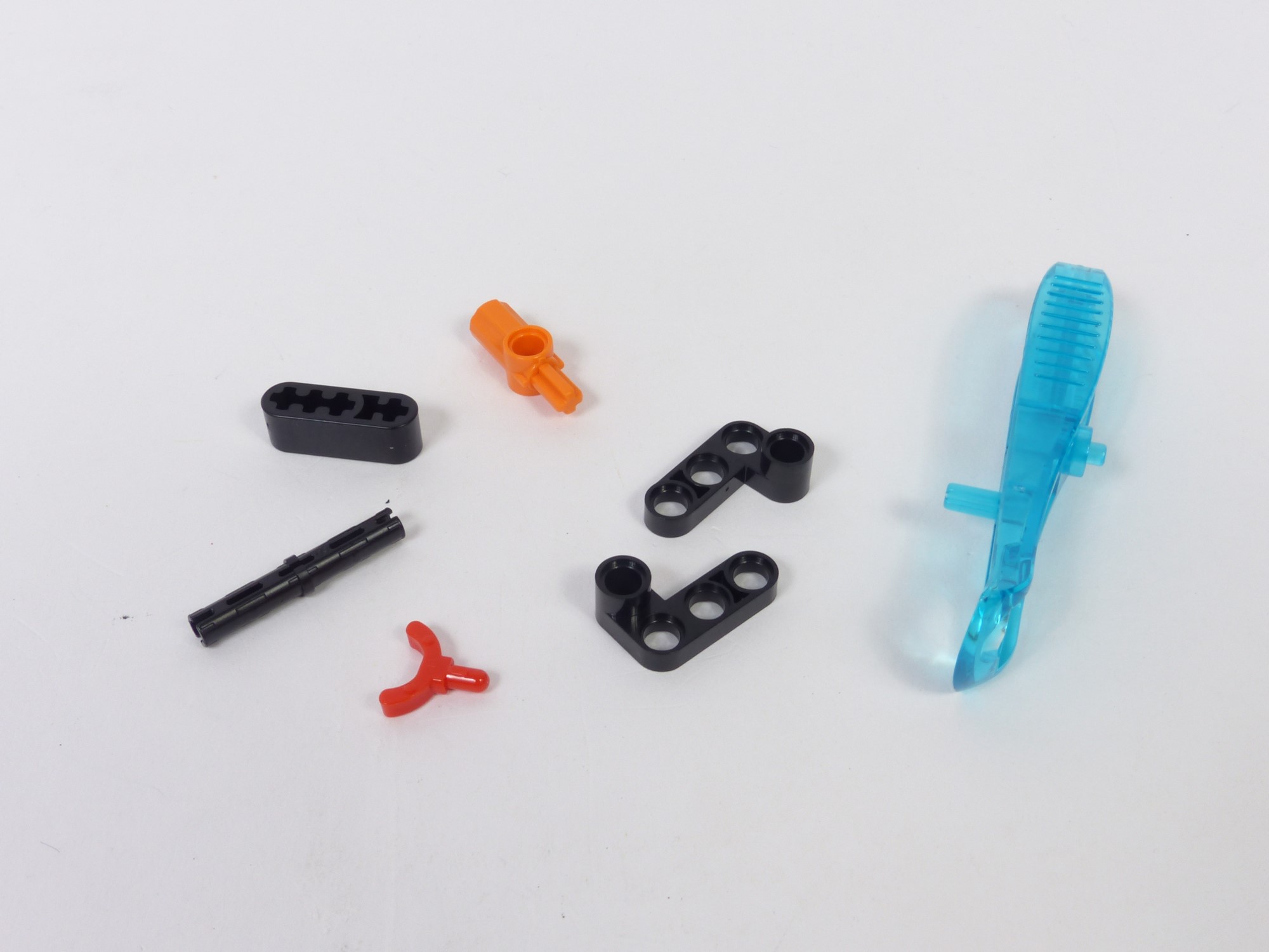

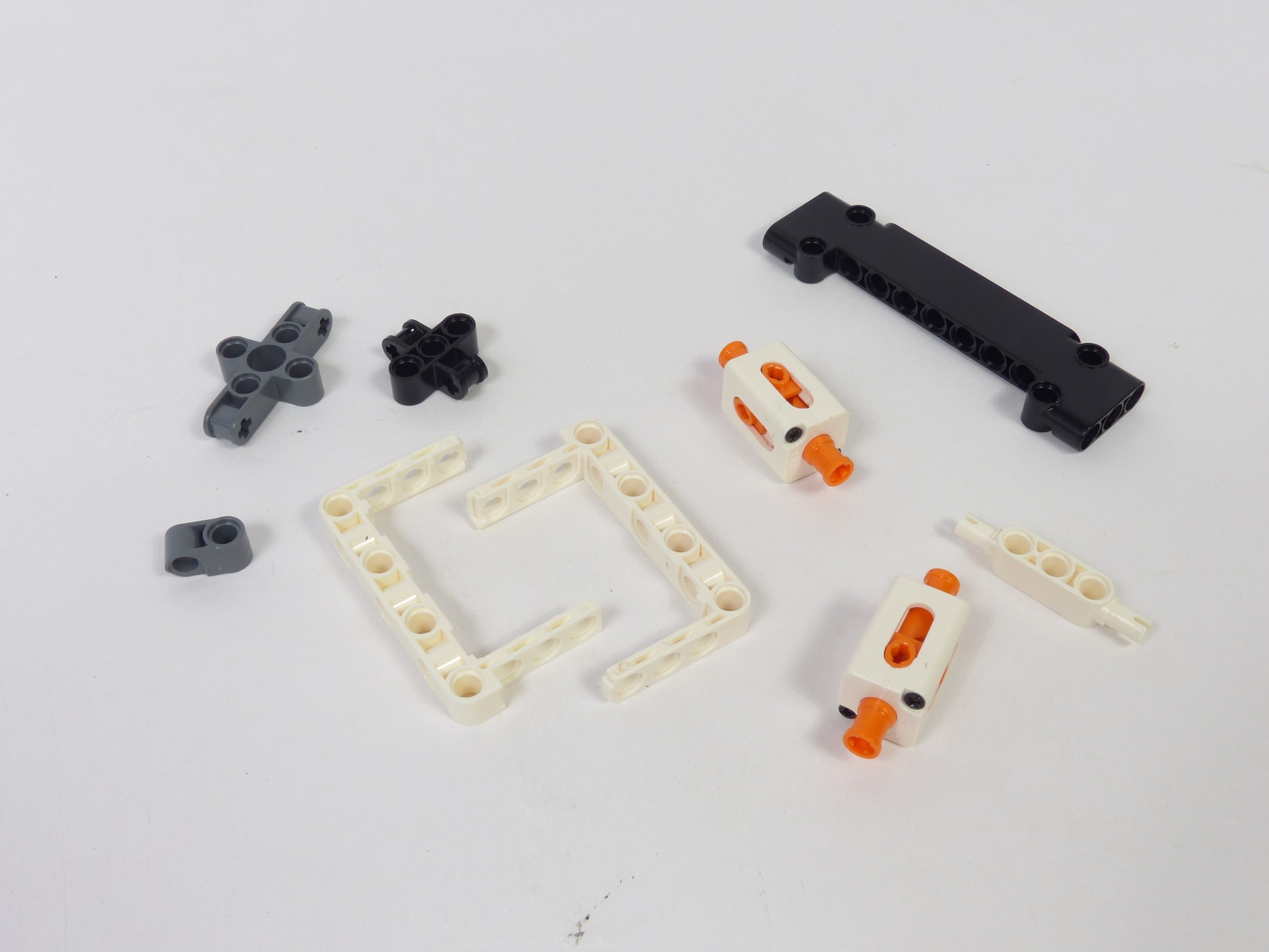

Dans les sachets 1, je découvre un panel noir avec une bande 7L évidée. Honnêtement, je ne vois pas trop l'intérêt de cette pièce par rapport au panel 3x11 classique de chez Lego... :think:
Le connecteur noir, ma foi, pourquoi pas.
Le connecteur blanc avec les pins aux extrémités, j'ai trouvé que c'était un moule assez intéressant.
Les 2 connecteurs gris foncé, je ne suis pas du tout convaincu de leur utilité. J'veux dire, je n'ai pas le souvenir d'avoir construit un set Lego en me disant que des connecteurs de ce genre auraient pu être pratiques.

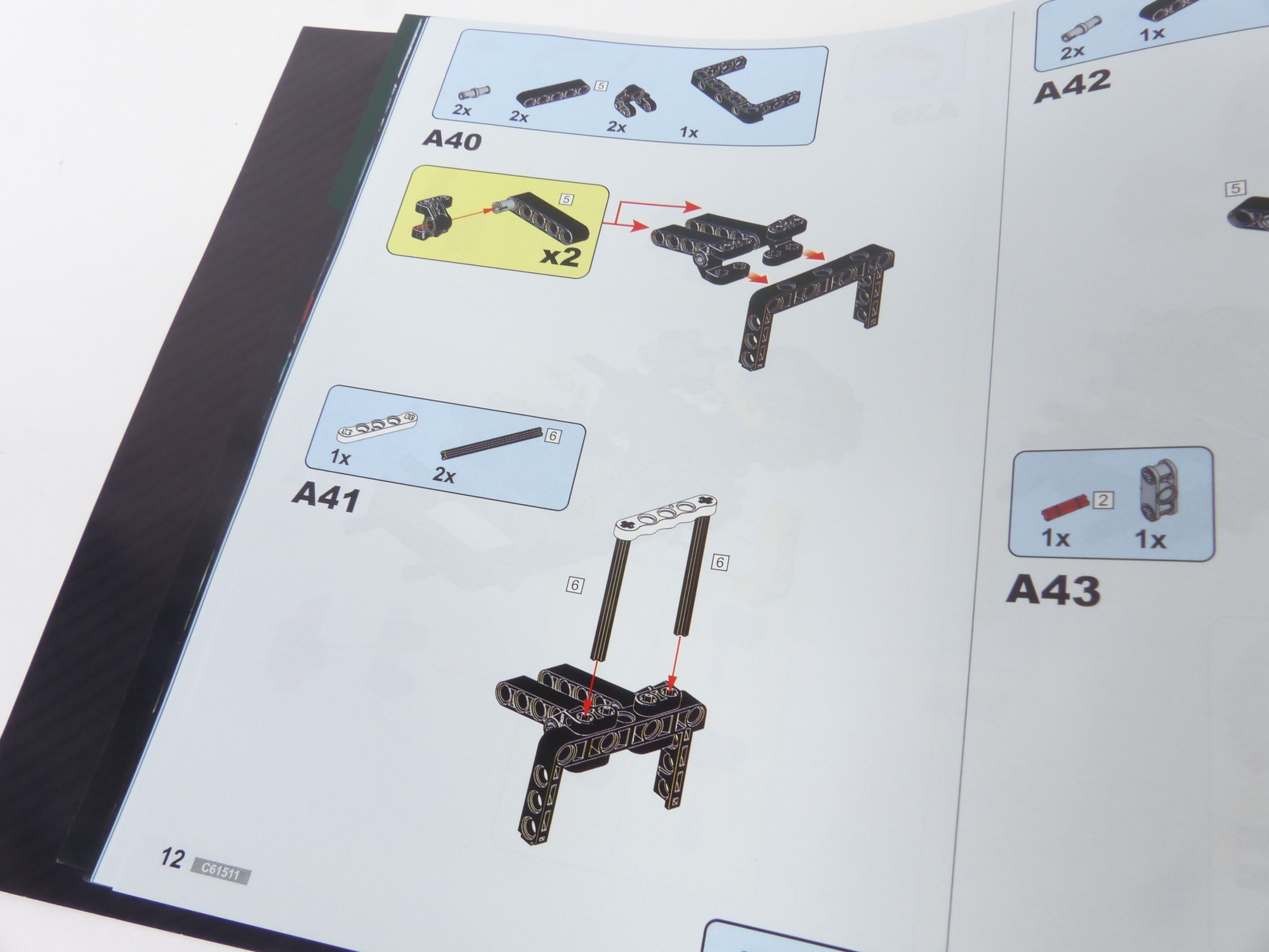

Les 2 "U" blanc sont en fait des demi cadres. Oui, tous les cadres 5x7 que l'on connait chez Lego sont coupés en 2 chez CaDa. Honnêtement, c'est super chiant au montage !
Le mec qui a pondu ça, je crois qu'il a trop intellectualisé la chose. On ne perd pas tant en rigidité, mais c'est parfois la galère à assembler ou à insérer les pins qui accrochent énormément quand on veut passer à travers la seconde poutre "thin". Bref, une fausse bonne idée.
Quant au mini boitiers blanc et orange, ce sont les équivalents des changeover catch rotatifs de chez Lego Image. Et pour être honnête, ce sont des belles merdouilles. :dent: C'est un truc compliqué, avec des vis, et des trucs qui bougent dans la "boite" blanche, et qui font "gling gling" quand on les secoue. Bref, immonde, et à des lustres de l'élégance du changeover catch rotatif de chez Lego. Pour info, ces trucs fonctionnent avec le petit bitoniau rouge que je vous présenterai avec le prochain sachet.
Le fameux bitoniau rouge dont je vous parlais. Il se connecte sur la "boite" blanche/orange. On en met 2 par "boite", de façon a former les "dents" du changeover catch. Encore une fois, c'est outrageusement plus compliqué et plus moche que le changeover catch de chez Lego.
Le séparateur de brique doit permettre d'extraire des pins. Mouais, pas complètement convaincu.
Les 2 pièces noires en L s'utilisent tête-bêche pour former le T de chez Lego Image. Cette complication n'a pas le moindre intérêt selon moi.
Le pin 4L, pratique et pas déconnant. J'imagine que Lego ne l'utilise pas pour ne pas multiplier les codes couleurs. Oui, car vous pensez bien que Lego ne fera jamais tous ses pins de la même couleurs. Mais j'y reviendrai... :fume:
Le connecteur orange, on dirait une erreur de la nature. No comment.
Et le connecteur noir, là encore, fausse bonne idée. J'explique.
La principale propriété de cette pièce, c'est d'avoir un trou cruci intermédiaire, un peu comme Image chez Lego. Mais le truc, c'est que ce trou intermédiaire n'est présent que d'un côté, ET que l'on peut se tromper dans le sens où l'on attache la pièce puisque la forme générale demeure symétrique. Conséquence : on peut complètement occulter le fait qu'on a mis la pièce dans le mauvais sens, et ne pas avoir le trou intermédiaire disponible au bon endroit pour y fixer en sous-ensemble ultérieur. Donc on est coincé et obligé de démonter. Et je précise que ce n'est aucunement une spéculation de ma part : c'est exactement ce qu'il m'est arrivé lors de la construction de cette Lotus... Et ça m'a bien pété les roustons, je peux vous le garantir.
Bref, si Lego n'a pas ce genre de pièce, ce n'est pas pour rien...

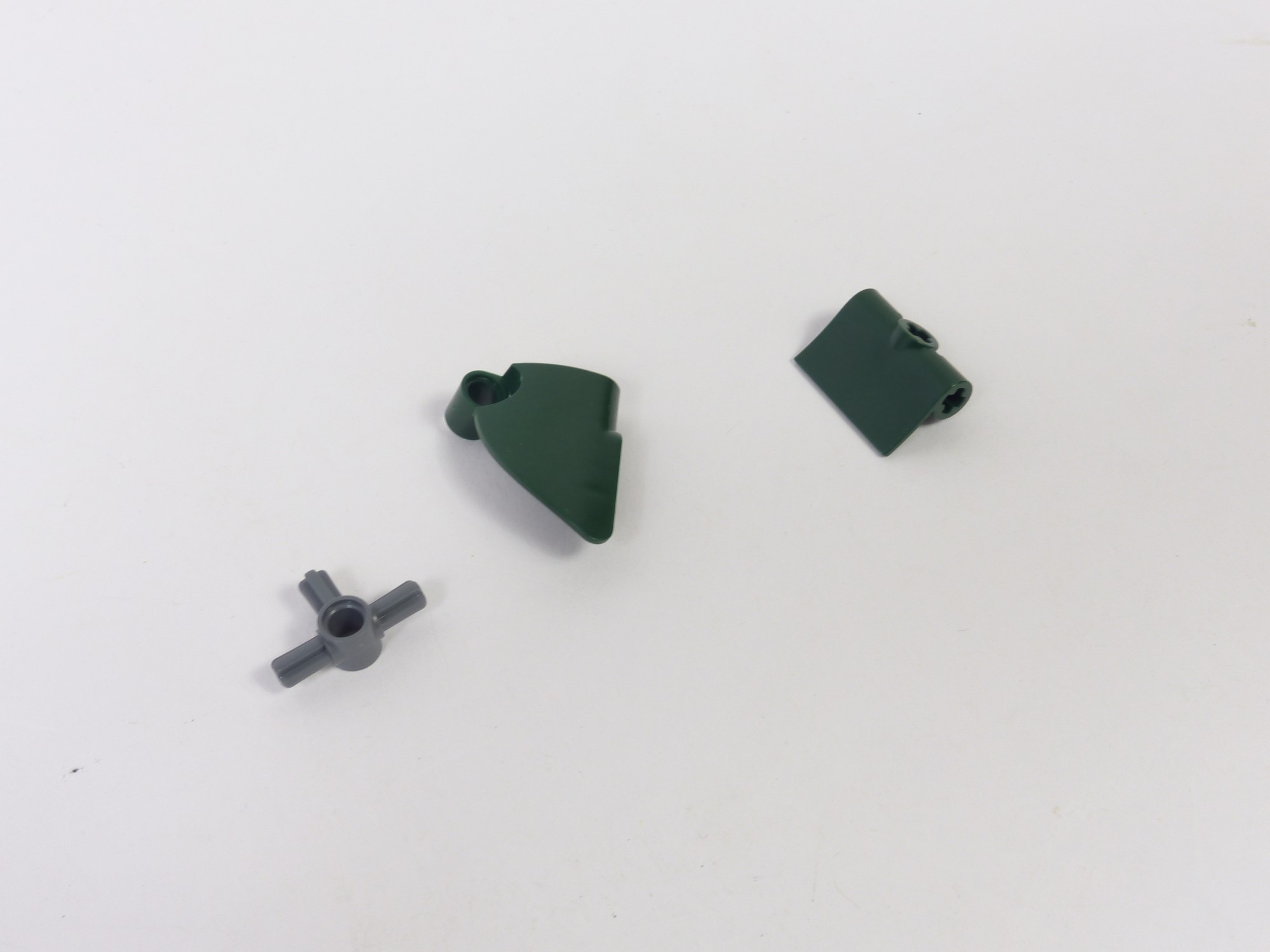

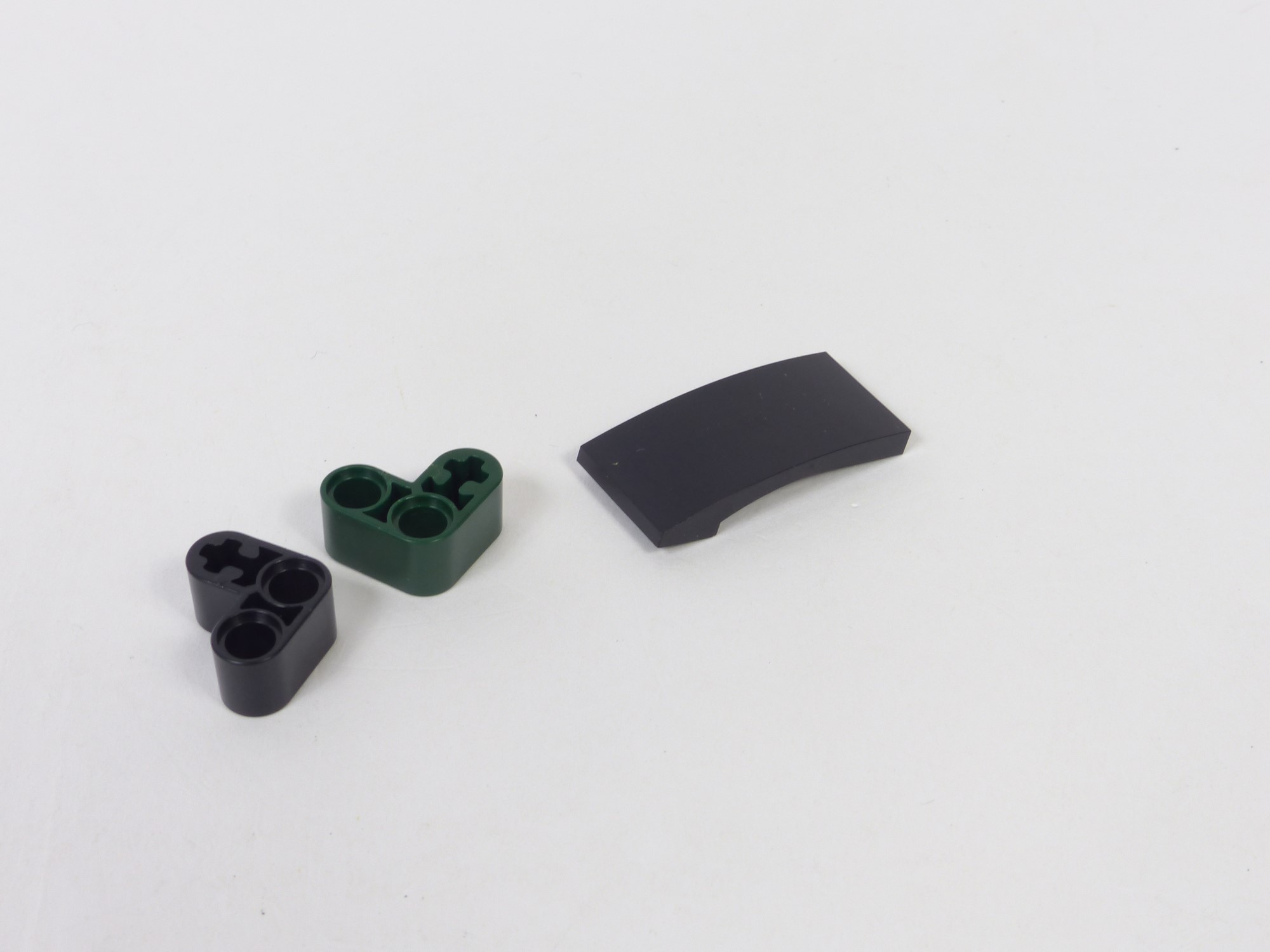

Et concernant la pièce Dark Green sur la photo ci-dessous, je vous vois déjà arriver à 15km !
"Wahou, mais elle est géniale cette pièce ! Ca fait 20 ans que Lego nous bassine à mettre systématiquement une paire de Image bien relou alors que cette simple poutre 2L double cruci peut résoudre le problème avec une simplicité enfantine !"
Ben ouais, c'est vrai ça. En plus, la pièce n'a aucun défaut de moulage et s'assemble parfaitement. Ben dites donc mon bon Monsieur, on dirait bien que Cada a fait 10 années de R&D pour mettre au point cette superbe pièce !
Ou alors, pas du tout. Image
Et là aussi, je vais le découvrir pendant la construction, à mes dépens. Image

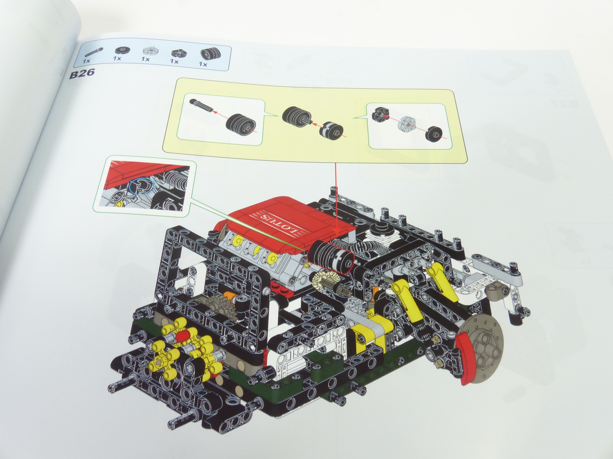

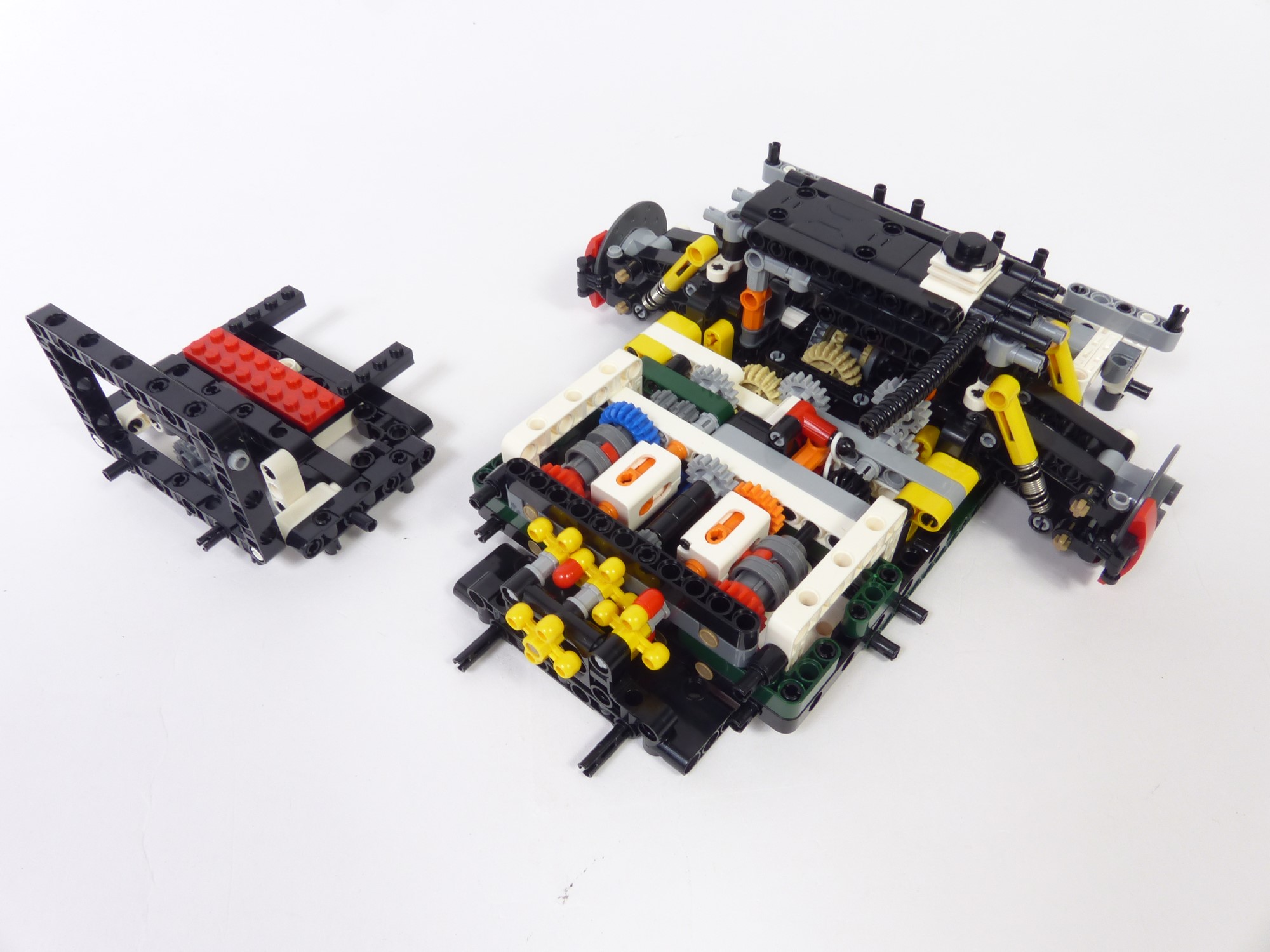

On fait l'essieu arrière et la BV. Je me garde bien de vous faire l'analyse de la BV. Si vous connaissez un peu vos classiques, vous reconnaissez immédiatement que la structure générale est repompée sur les #42083, #42115 et #42143, des sets qui ont largement fait parler d'eux lors de leur commercialisation. Je ne vois pas ce "repompage" comme un défaut en tant que tel. Après tout, il n'y a pas 50 façons de faire une bonne BV moderne en Technic. Bref, il n'y a pas vraiment de quoi se plaindre à mon sens.

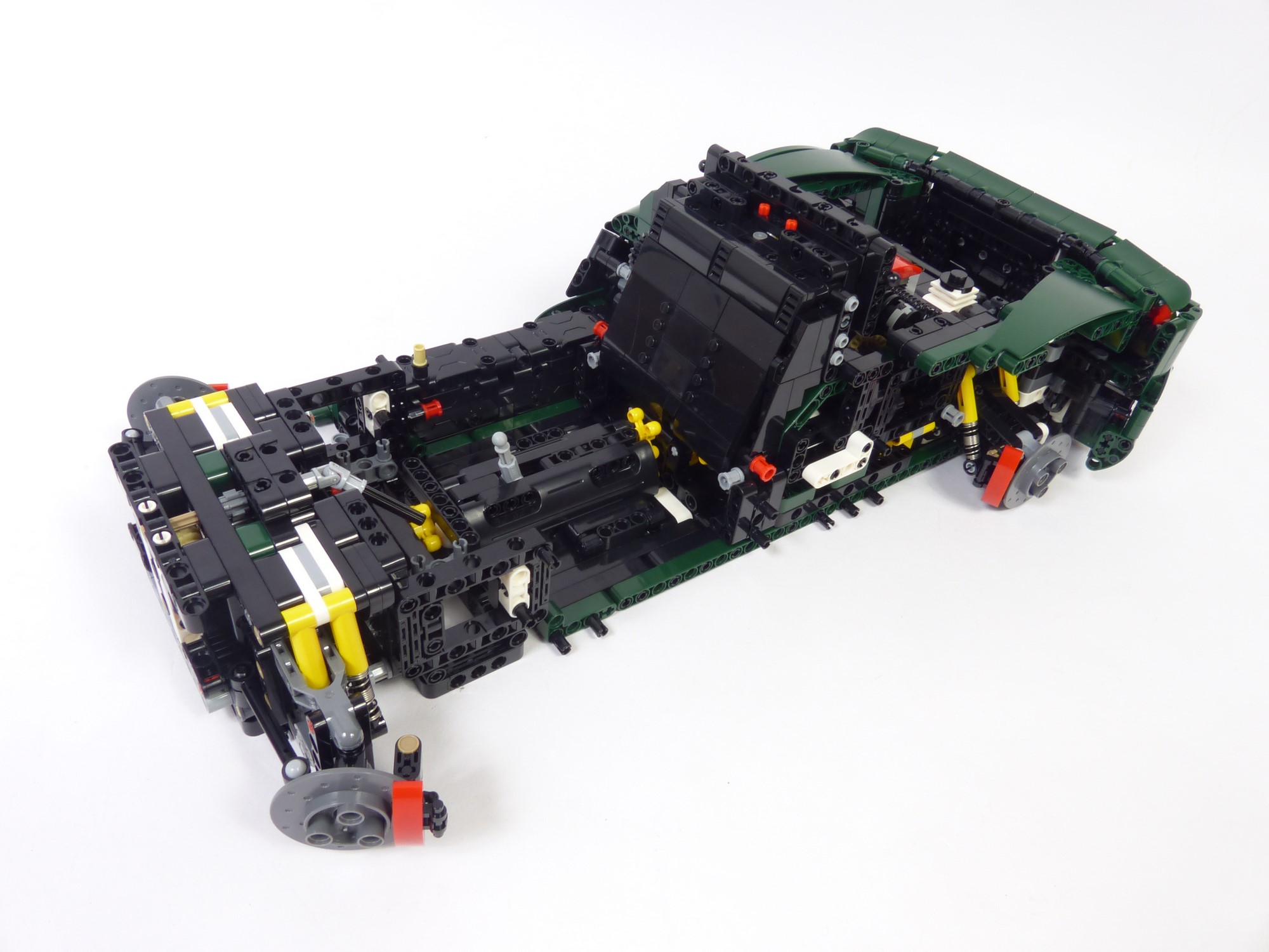

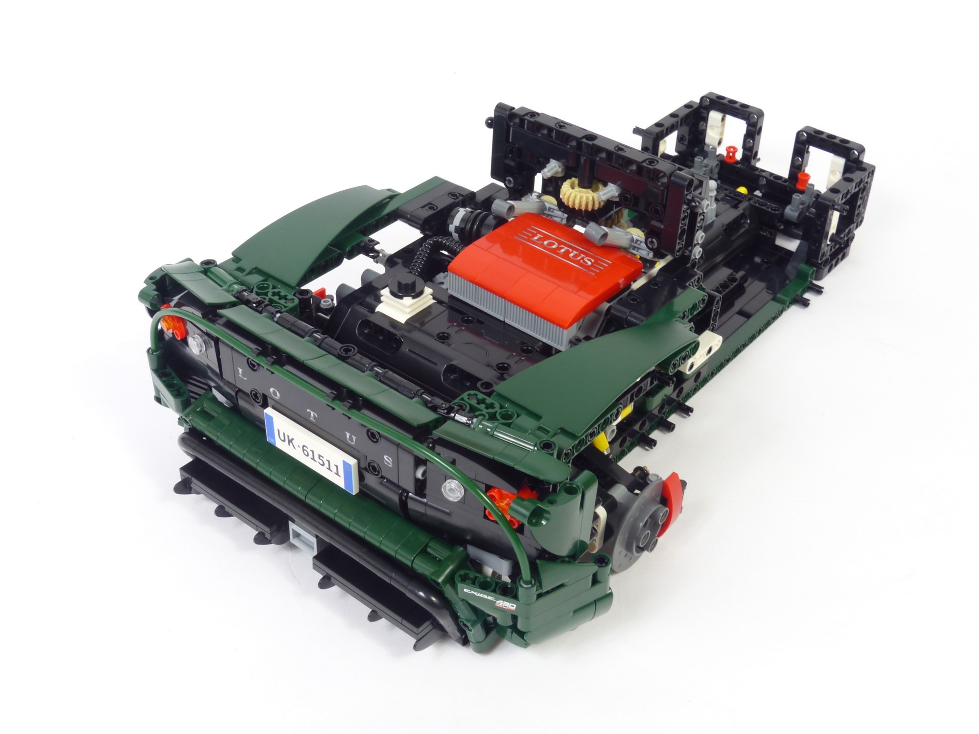

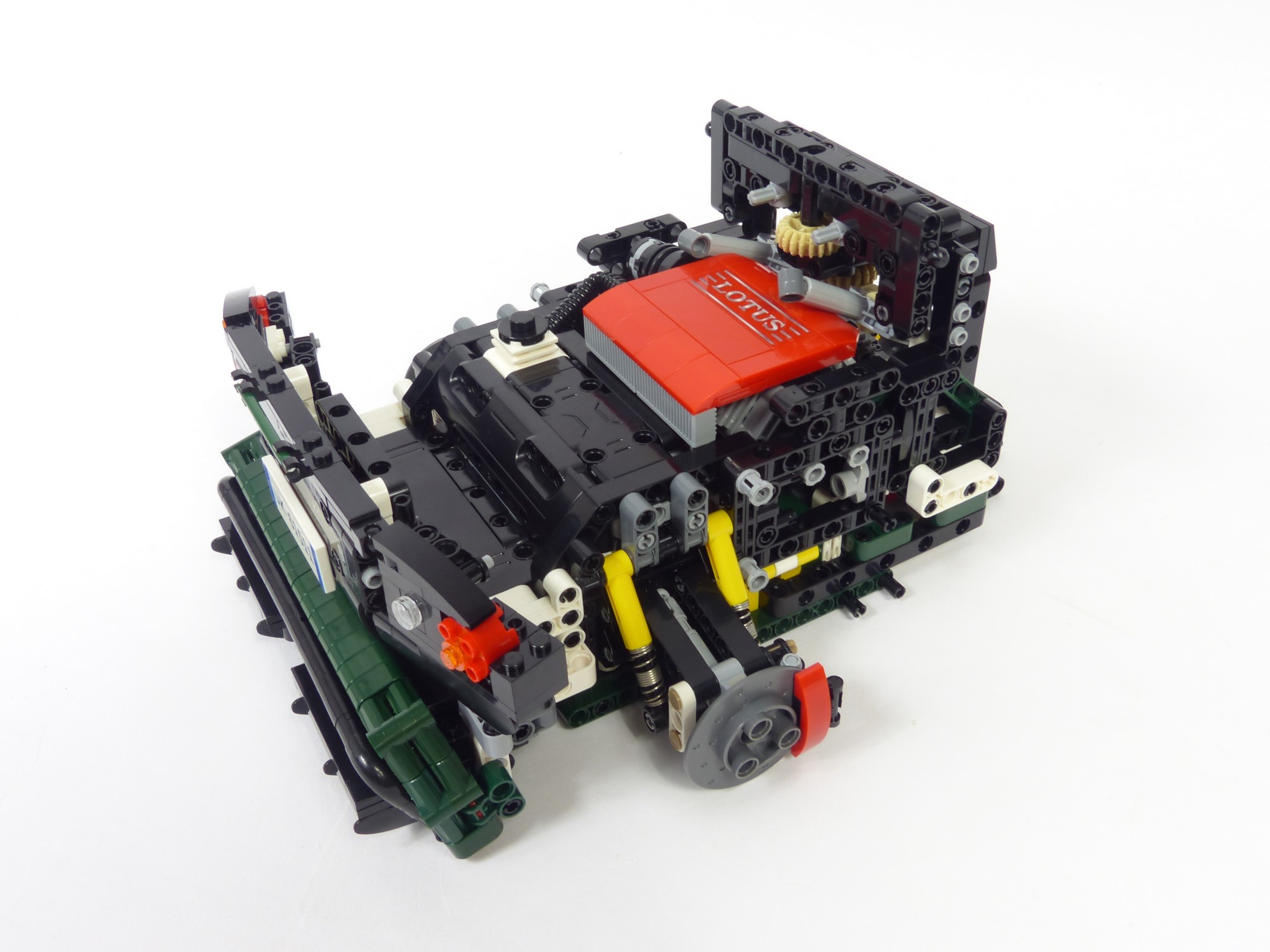

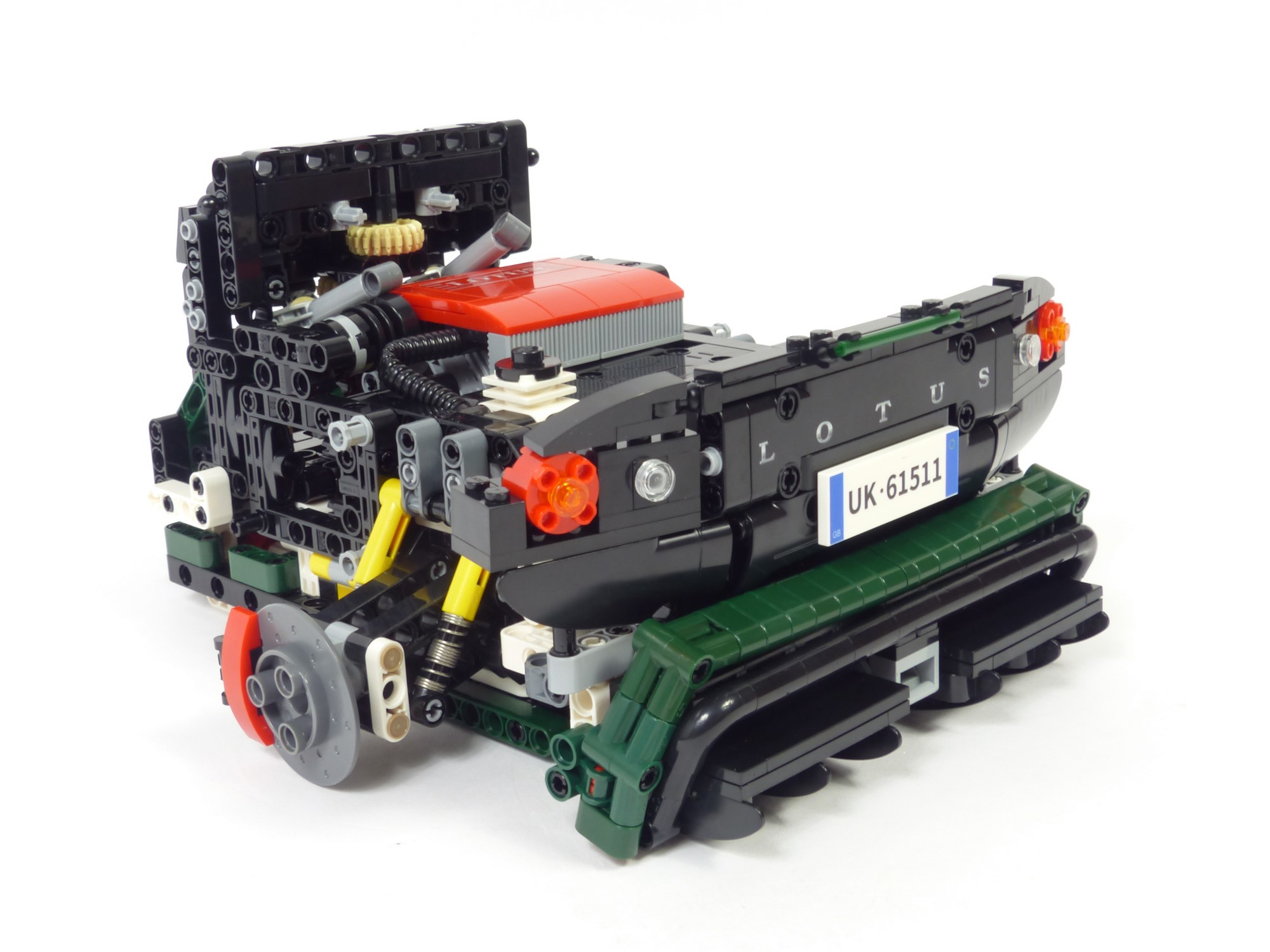

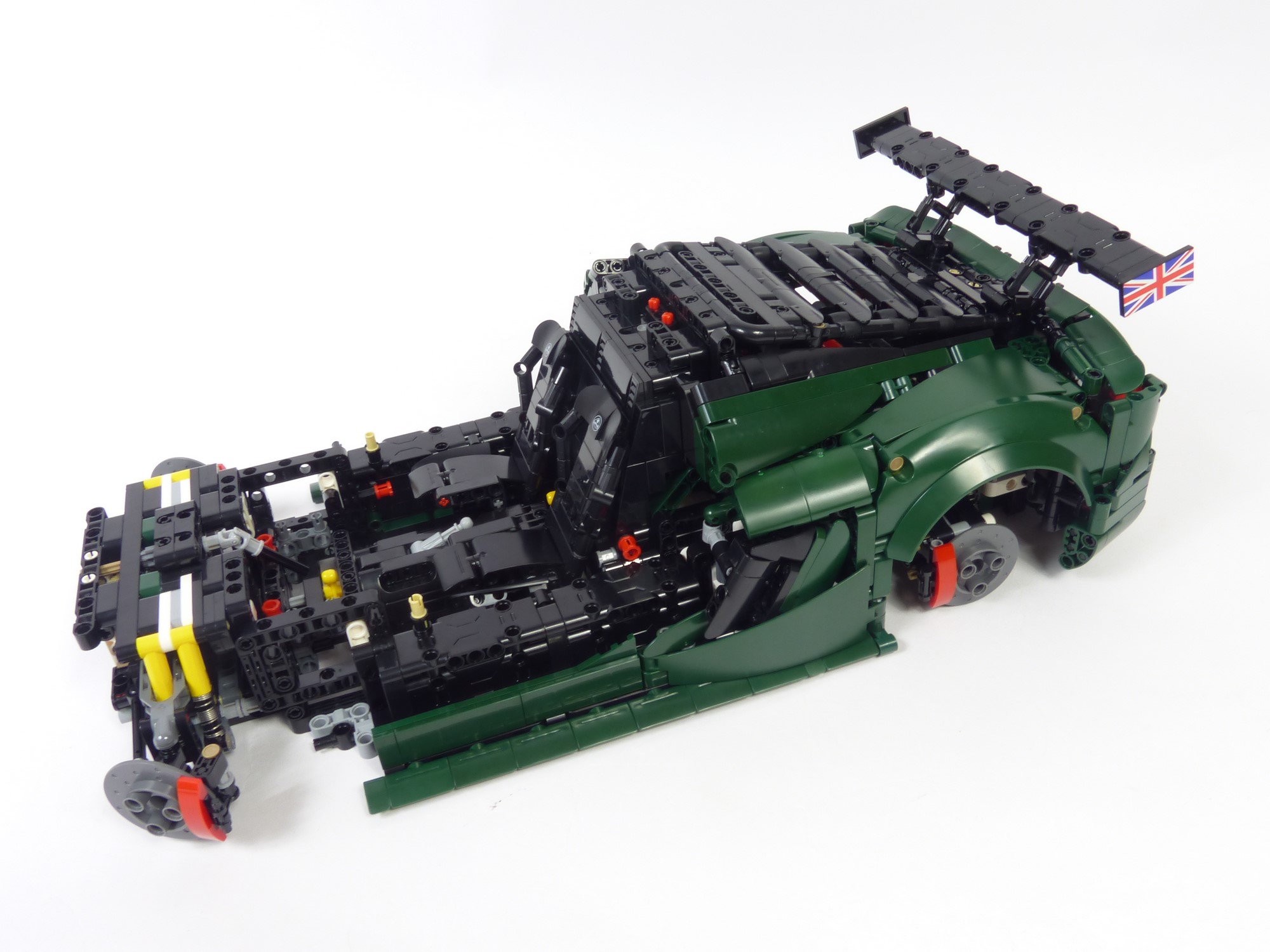

On construit l'arrière, un peu de structure, et le mécanisme pour lever le capot moteur. Et soyons honnêtes : un mécanisme pour lever le capot moteur en 2025, c'est une grosse faute de style. Ca fait teeeeeeeeellement vintage ! Image Ca me fait penser aux mécanismes pour avancer ou reculer les sièges sur les premières supercar Technic des années 70/80. En 2025, et même avant, pour lever le capot moteur, on met des pins à friction, et on ouvre manuellement avec éventuellement une béquille pour tenir la position ouverte ! :grad:
On continue la carrosserie à l'arrière, puis le châssis vers l'avant. Je n'ai pas attaché le cache central afin de vous montrer la non-mécanique ! On est sur un set de 3700 pièces, et la mécanique de l'habitacle se résume à 2 cardans ! Adieu BV DNR, palettes au volant... Pour dire les choses de manière totalement objective, là, on a un set qui a plus de 10 ans de retard sur ce que propose Lego. :grad:

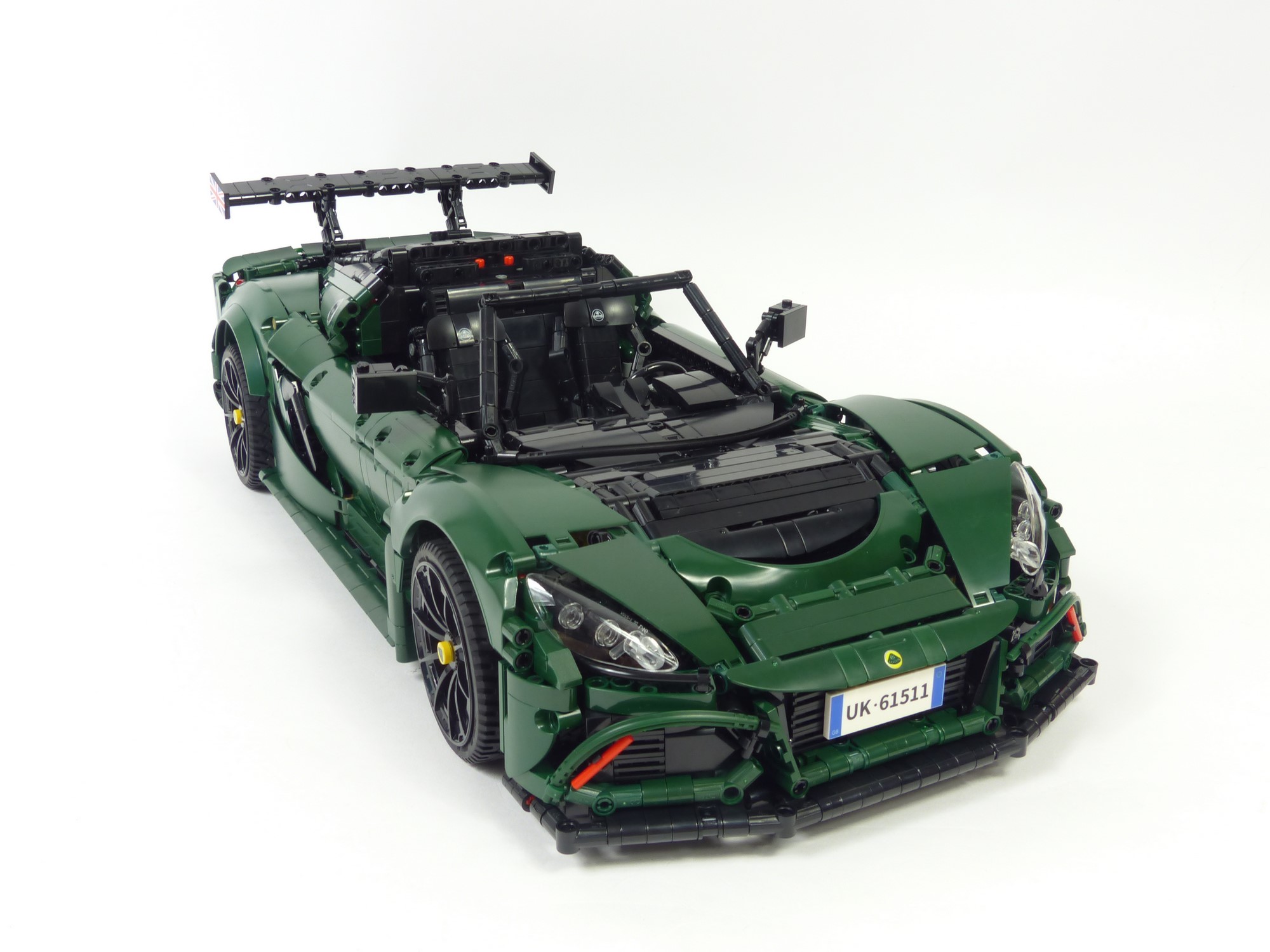

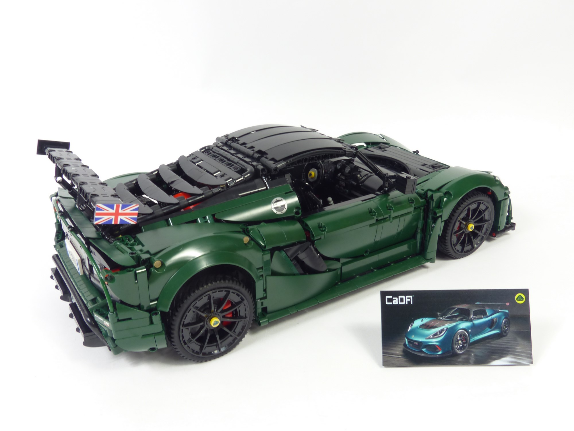

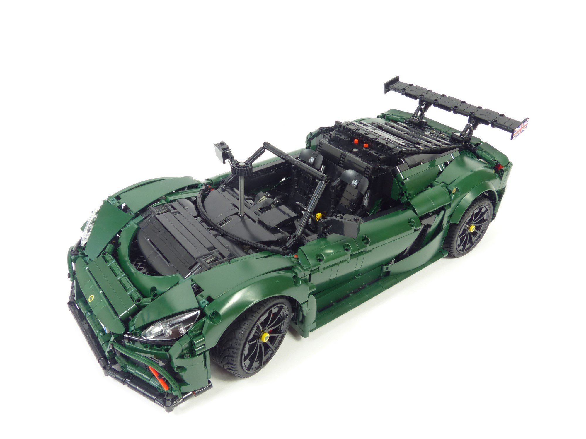

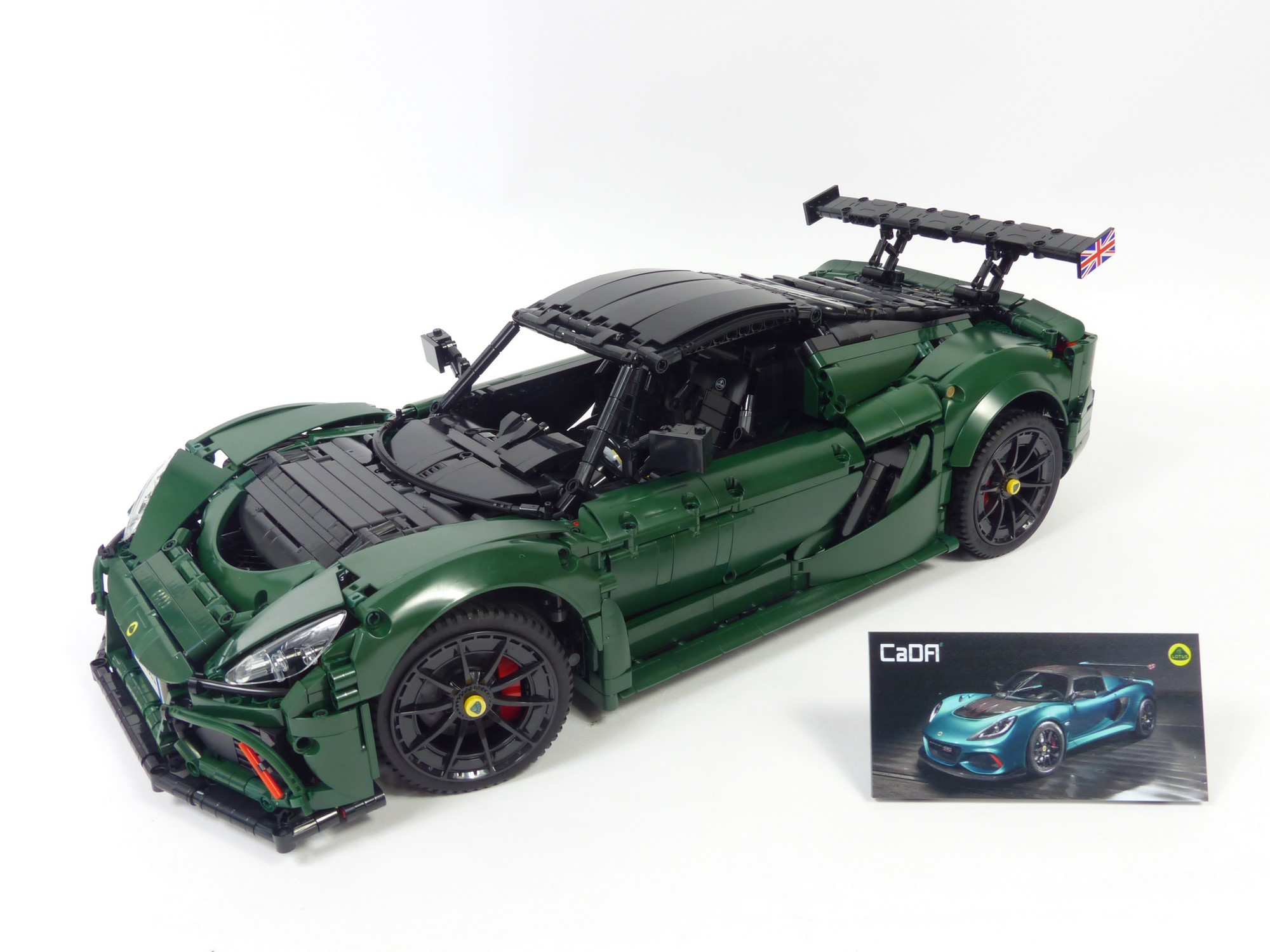

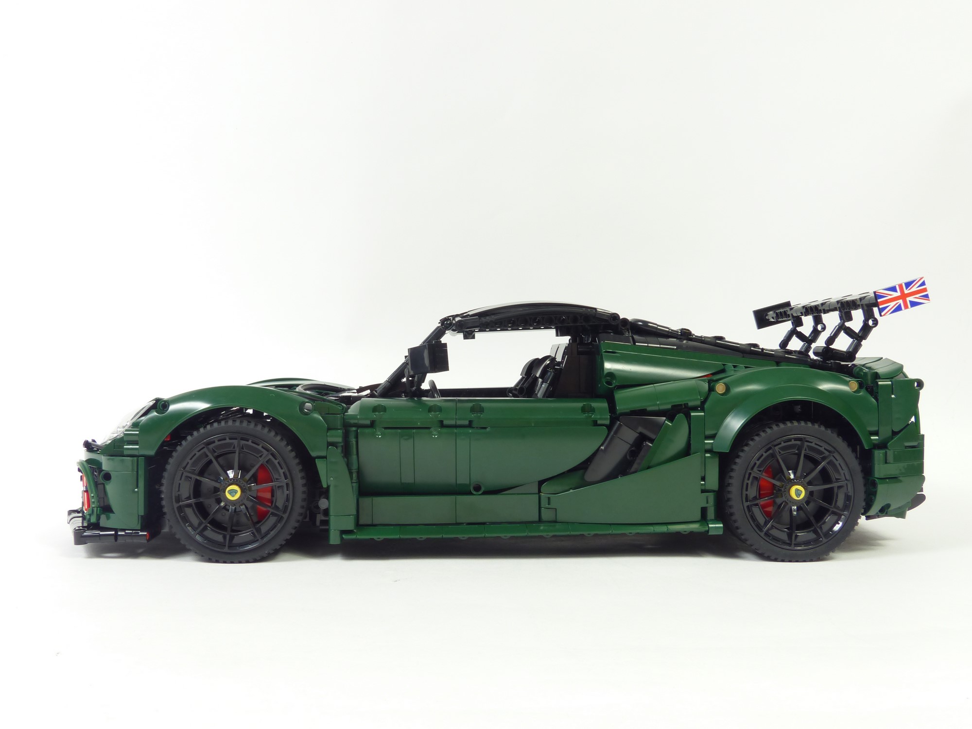

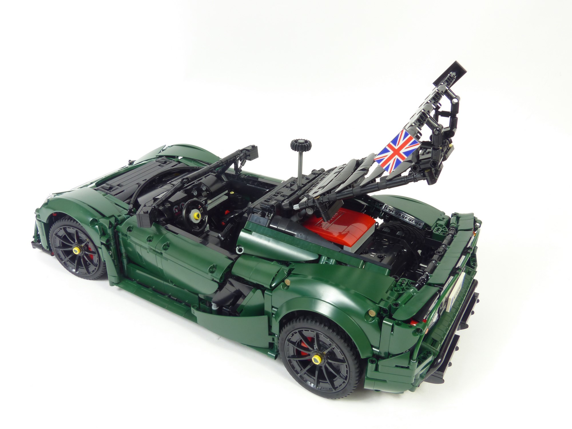

Première chose qui saute aux yeux : il faut bien admettre que le combo Dark Green / Noir est absolument superbe. Ca a quelque chose de plus subtile, moins tape-à-l’œil que les couleurs criardes des supercar Lego. Et c'est aussi pour ça que je trouve le choix de la licence Lotus particulièrement malin. Lotus, ce n'est pas une marque de frimeur, c'est une marque de connaisseur. Et je trouve que cette approche moins mercantile que Lego est à saluer.
Sur le design général, le résultat est bon également. Les courbes et les proportions de la voiture sont là. Les détails sérigraphiés sont un atout indiscutable. Le présentoir ajoute un côté premium, même si j'aurais apprécié que la voiture sur l'affichette ait un vert plus proche du vert Lego. :pamafote:

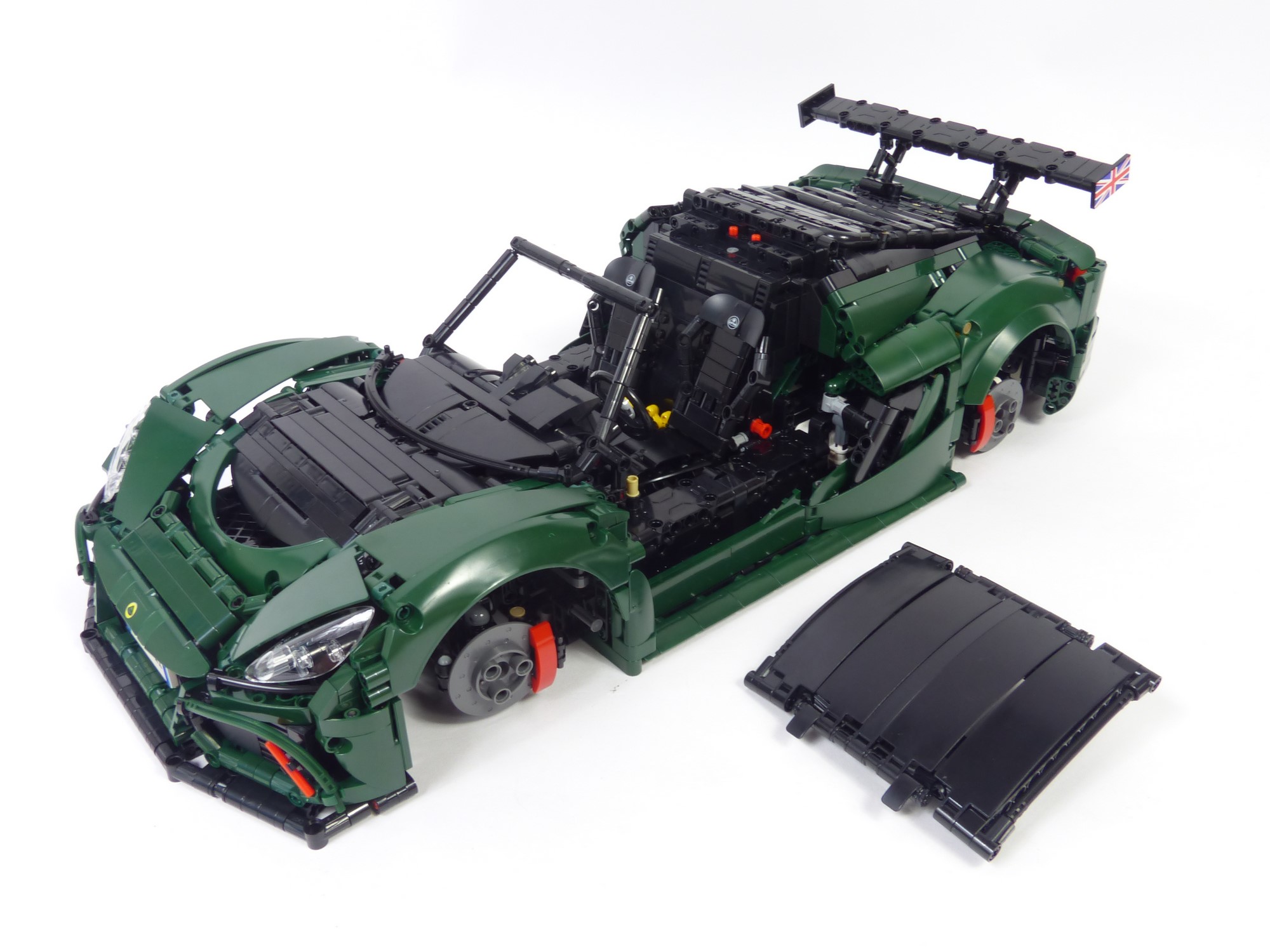

On peut retirer le toit et passer en mode spider. Là encore, on a une bonne gueule. Esthétiquement, les rétroviseurs me paraissent être le plus gros défaut. Ils sont vraiment moches. :bizarre:
Les angles des montants du parebrise étant réalisés avec des rotules, le parebrise peut se déformer comme un parallélogramme si on le pousse de gauche à droite. Pas glop.
Sur la face avant de la voiture, on appréciera les phares. Je pense que réaliser les phares de cette manière est une idée absolument brillante. Ca apporte un max de style à la voiture avec une identité retranscrite au mieux et un look ravageur. Il me parait inévitable que Lego repompe cette idée pour ses futures supercar ! :gourou:
L'arrière est bien sympa lui aussi.

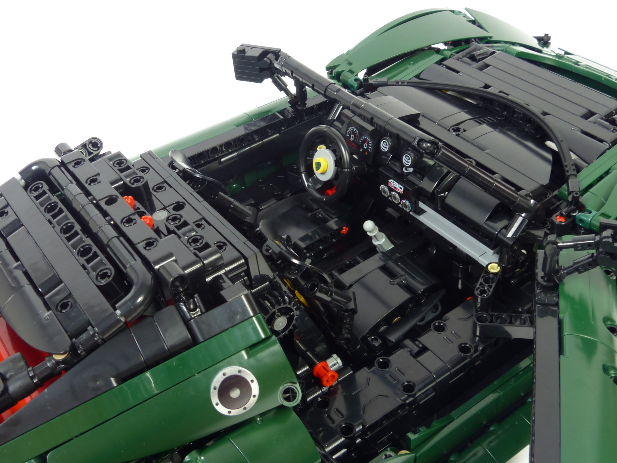

L'intérieur est peut-être moins bien construit que chez Lego, mais en grande partie rattrapé par l'abondance des sérigraphies pour obtenir un joli résultat.
J'attire aussi votre attention vers le 20t noir situé proche du dossier du siège passager : c'est en fait une molette amovible qui va nous servir pour activer les fonctions.
Du côté des proportions, joli travail également. Le seul hic, et là CaDa n'y peut rien, c'est que la Lotus Exige a un pare-brise très courbé qui ne peut pas être rendu en Lego. On a donc l'impression que la ligne de la voiture suit les montants du pare-brise, ce qui modifie pas mal la perception générale. Même Lego se heurte à cet écueil sur certains de ses modèles, comme la McLaren P1 #42172. Et il faut rappeler que cela ne saute aux yeux qu'avec une vue strictement de profil. Dommage, mais pas si grave finalement. :)

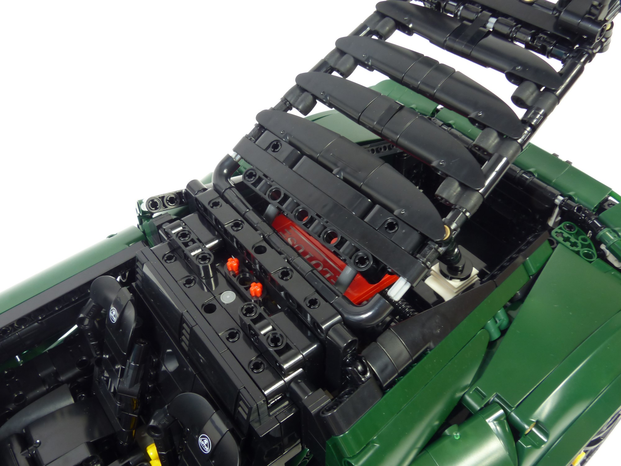

On peut aussi utiliser la molette sur le toit de la voiture pour le mécanisme d'ouverture du capot. Vous savez, le mécanisme complètement suranné dont je vous ai parlé il y a 5 minutes.
Pour cela, on retire la molette du parebrise. Et là, une fois sur 2, on a un connecteur interne du châssis qui se barre avec l'axe. :oops:
Même sur un set Lego aussi pourri que la Batmobile #42127, je peux vous garantir que si vous démontez 1000 fois la HOG, le set a été correctement conçu pour qu'aucun autre connecteur ne puisse s'échapper lorsque vous la retirez. Sur notre Lotus, cet aspect a été ignoré. :sweat:
Une fois la molette à l'arrière, on peut ouvrir le coffre. Les engrenages ne craquent pas mais font énormément de bruit de mécanique malgré leur faible nombre (le mécanisme demeure très simple), c'est franchement désagréable.
Le système d'ouverture n'a pas de butée. Si bien que l'on ne sait jamais trop où s'arrêter. La barre de pivot du coffre se tord aisément, et le coffre n'a pas le moindre solidité car TOUS les connecteurs sont dans le même alignement, sans le moindre renfort perpendiculaire. Donc si on malmène un peu le coffre, tout se déboite.

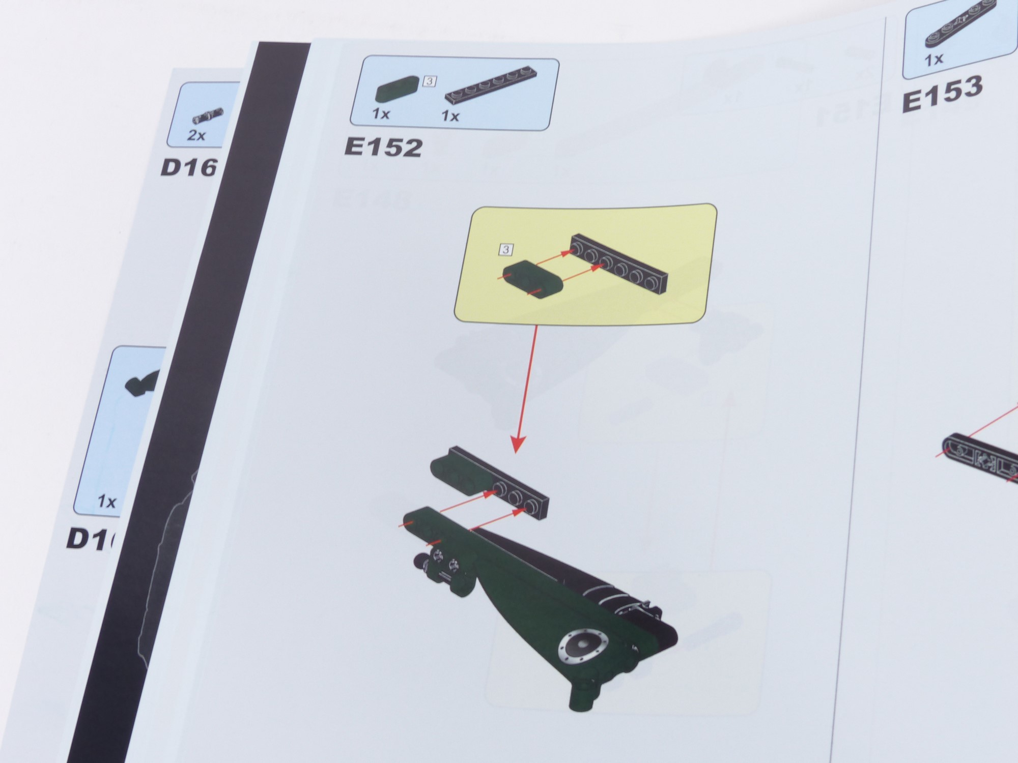

Le petit quiz consistera en une sorte de devinette : pour chaque photo, vous devez déceler quel est l'écueil présent sur les étapes de l'image. La réponse sera indiquée en spoiler, en dessous de chaque photo.
Je suis relativement sûr que certains me diront que je chipote. Ce à quoi je répondrai "non" d'emblée. Tous les points évoqués sont importants participent à la rigueur de la conception d'un set, et donc au plaisir de construction et à son bon fonctionnement. Je vous incite fortement à jouer le jeu et à ne pas regarder immédiatement la réponse en spoiler. L'objectif est aussi de vous faire réfléchir afin de porter un avis critique, et d'apprendre à mieux décrypter un set que vous construirez, voire à vous donner des réflexes pour vos MOCs.

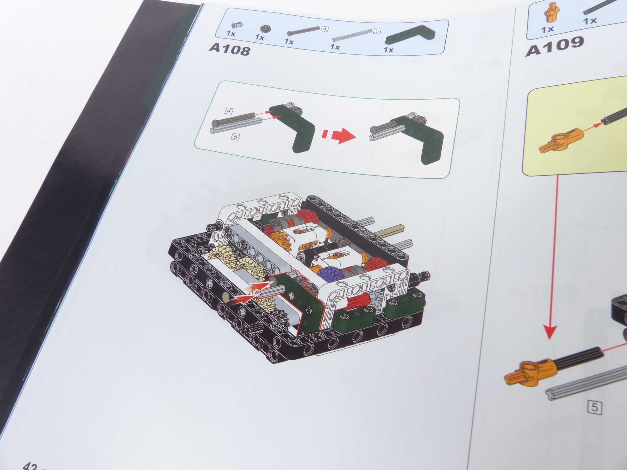

La notice indique de pousser 2 axes. Quand on pousse l'axe avec la 8t, si on pousse un peu trop, ou plus tard lorsque la pignonerie tournera, il y a de grandes chances que l'extrémité entre en contact avec l'engrenage bleu. Cela perturbera forcément le bon fonctionnement de la BV. Chez Lego, les Designer utilisent généralement des axes with stop pour contrer ce problème.
Ici, c'est un problème de manipulation, tout simplement. Vous devez tenir le demi cadre, puis tenir les sous-ensembles de l'étape A40 qui ne sont pas fixés, et encore tenir les pièces de l'étape A41 pour tout attacher ensemble. En gros, il faut assembler 4 trucs qui tiennent mal ensemble. Je n'ai pas le souvenir d'avoir trouvé ce genre de manipulation dans un set Lego.
Le bloc moteur est un bloc de taille non négligeable, et il est fixé par des tenons ! C'est beaucoup trop fragile/cassant dans un set Technic. Encore une fois, sur un set Lego Technic, vous n'avez pas des fixations de ce type pour un set de ce format ! A cela s'ajoute la contrainte causée par le flex. Le flex est trop contraint : il se plie jusqu'à faire une "cassure", et le fait qu'il pousse tend à détacher le moteur. Dès qu'on manipule le set pour les étapes ultérieures, le moteur se détache, ça rend fou !
Si vous construisez le sous-ensemble de la petite bulle jaune, il est impossible d'attacher la rotule sur le côté du moteur (prise femelle) car la petite jante noire est trop proche de la base de la rotule mâle et empêche d'avoir le "clic" d'une fixation totale. Pour réaliser correctement cette étape, il faut donc d'abord fixer la rotule sur le moteur, et ensuite mettre la petite jante noire et les autres pièces sur l'axe que l'on a fixé précédemment.
Si vous faites une petite gymnastique, vous verrez que ce que l'on construit aux étapes B59/B60 est identique à ce que l'on construit aux étapes B61/B62. Perso, j'ai tiqué et cherché la différence entre les 2 sous-ensembles, alors qu'il n'y en a aucune. Dans ce genre de cas, même s'il faut retourner un des 2 sous-ensembles, Lego met un x2.

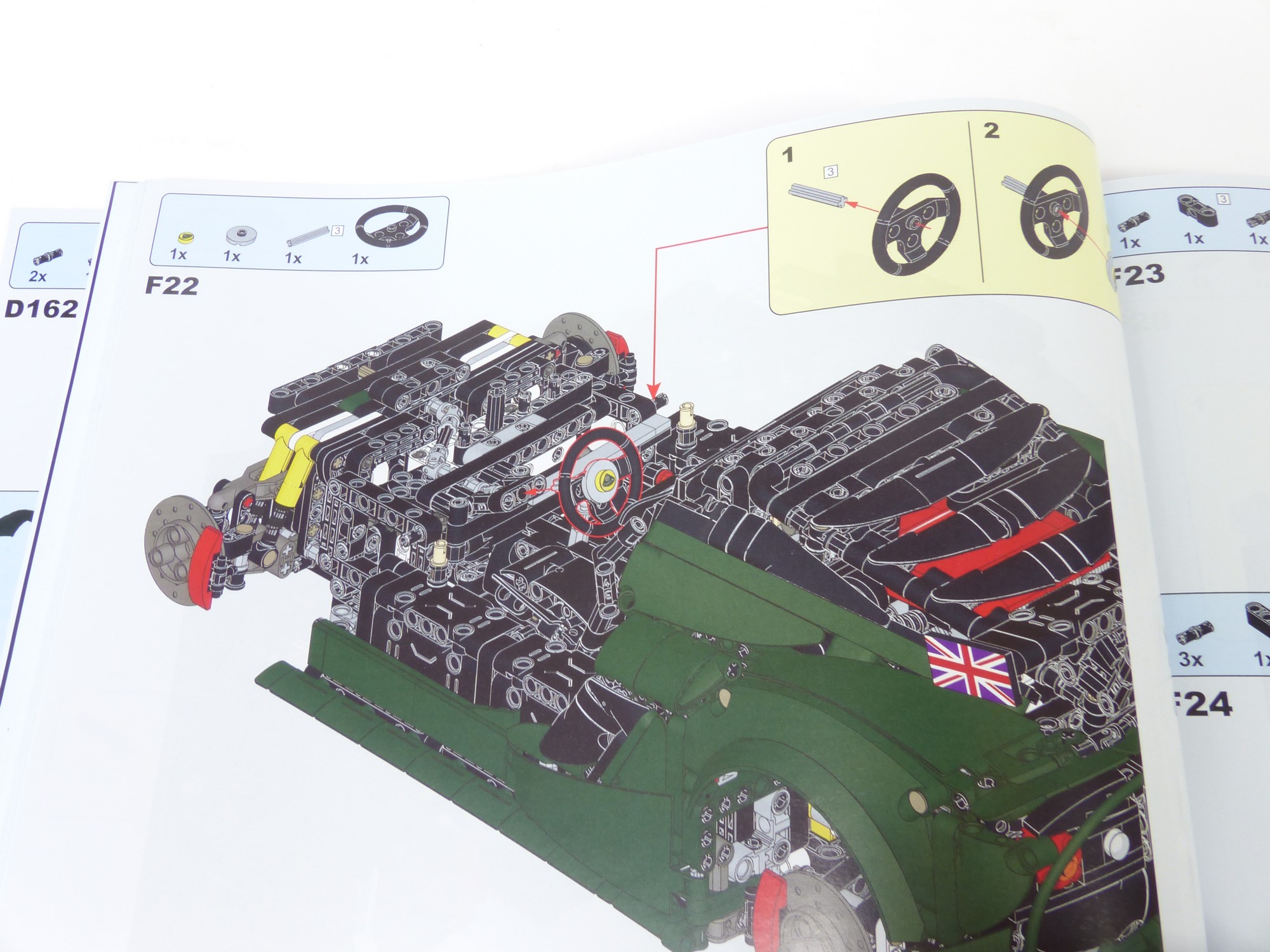

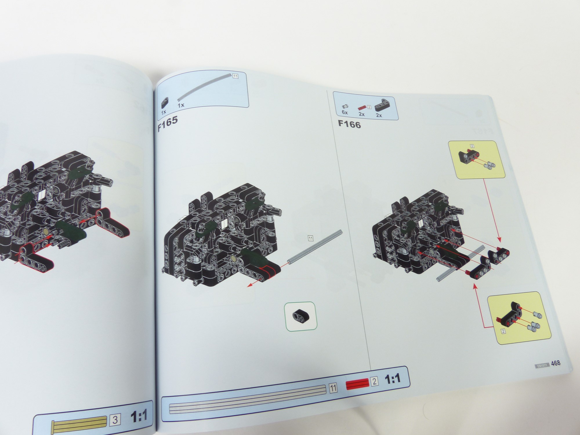

J'ai choisi cette étape où l'on fixe le volant car il est difficile de matérialiser le problème avec une autre étape. En fait, le set ne propose à aucun moment d'aligner la direction avec le volant. Quand le set est terminé, il est donc quasi garanti que le volant ne soit pas droit quand les roues sont droites.

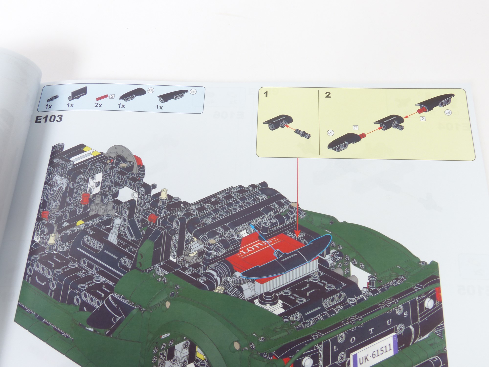

Comment vous savez le sens dans lequel est positionné le (+O) noir sur l'étape F165 ? Certes, vous pouvez deviner. Mais comment pouvez-vous en avoir la certitude ? Impossible. Chez Lego, il n'y a jamais ce genre de problématique.
Le bord du spoiler fixé avec un demi bout d'axe. Ca fait bricolé. Et c'est pas le top pour un truc qui est sur une arête extérieure.

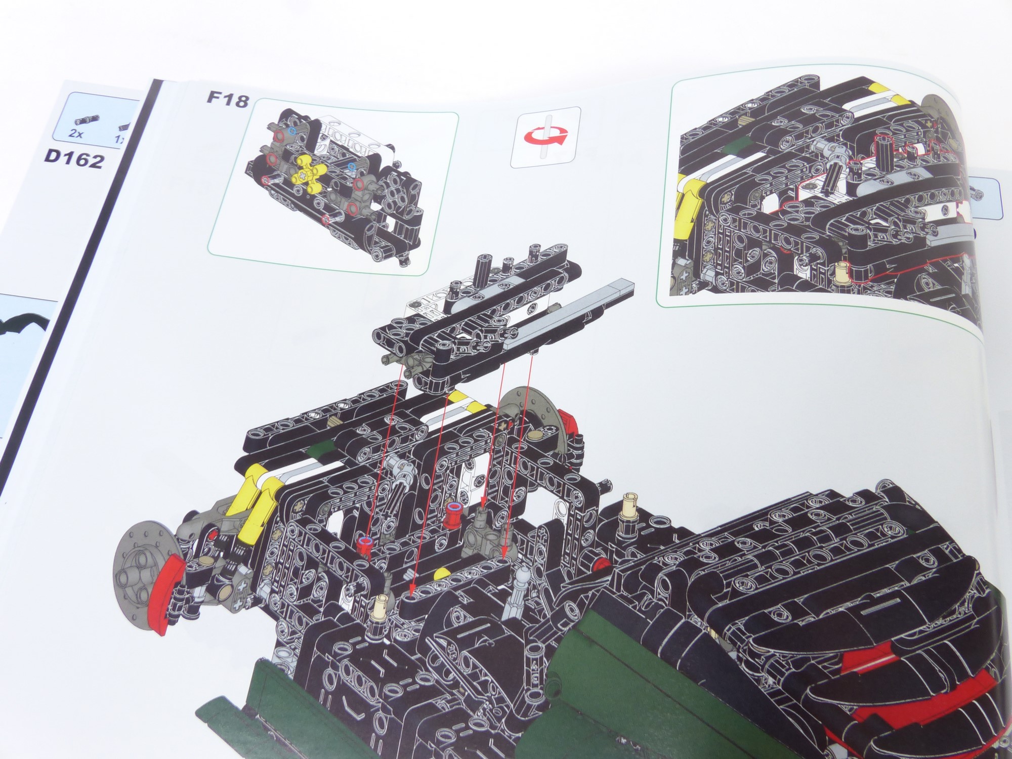

Voilà pour ce tour d'horizon de la notice. Et sincèrement, je pense que j'ai omis pas mal de trucs.

Anio a écrit:Dans les sachets 1, je découvre un panel noir avec une bande 7L évidée. Honnêtement, je ne vois pas trop l'intérêt de cette pièce par rapport au panel 3x11 classique de chez Lego... :think:
Je pense surtout que l'équivalent Lego doit être sous brevet, du coup c'est pas les mêmes pièces et donc pas de souci de violation de brevet ;)
J'ai cité ces exemples mais a mon sens c'est pareil pour les pièces suivantes.
Du coup tu les descends, et je le comprend vu avec tes yeux de Lego, mais je pense qu'ils n'ont pas le choix.

wotdim a écrit:Je pense surtout que l'équivalent Lego doit être sous brevet,
Non.
La quasi totalité des pièces studless sont identiques à celles de Lego, et ça ne pose aucun problème à CaDa pour les reproduire.
Les pièces bizarres telles que les cadres en 2 morceaux, le panel évidé, ou encore la slope curved 4x2 évidée sont à mon sens surtout une volonté de montrer une différenciation ou un semblant d'innovation. Sauf que quand on creuse un peu, on s'aperçoit que c'est assez artificiel.
wotdim a écrit:avec tes yeux de Lego
Non plus.
Je pense vraiment avoir porté un regard analytique sur les pièces. Et il n'est pas vrai de dire que je les descends (sous-entendu parce que ce n'est pas Lego).
Certaines pièces sont vraiment sympa (une petite dizaine), et seraient dignes d'avoir été inventées par Lego.

Je confirme que certaines pièces sont brevetées par LEGO. Je ne sais pas comment ni pourquoi (une trentaines de pièces au total sont brevetées, incluant Technic et studful), mais c'est bien le cas. Ça notamment obligé CaDA à mettre à jour certains de leur modèles lorsqu'ils utilisaient des pièces identiques à celles de LEGO mais qui ont été brevetées plus tard. (La LaFerrari de T-Lego par exemple)
Parmi les pièces brevetées, on trouve les panels plats 3x11 et 5x11 (d'où l'encoche), la plupart des cadres, la plupart des panels triangles 3x..., et certains connecteurs.
Les designs uniques de CaDA proviennent donc de deux volontés principales :
- Éviter les brevets de LEGO. En conséquence, certaines pièces doivent être "construites" à partir d'autres pièces. Ça augmente le nombre total de pièces sur un modèle (en ayant vérifié, sur un modèle de ~4000 pièces, ça fait ~300 pièces supplémentaires), et surtout c'est infernal à monter !
- Se démarquer de LEGO et proposer des pièces utiles et innovantes - bien que parfois trop :lol: . D'ailleurs, je me demande si l'apparition d'une multitude de nouvelles pièces chez LEGO ne traduit pas la volonté de réserver des designs avant que CaDA ou d'autres marques ne s'en chargent.
À noter que CaDA sont les seuls à respecter les brevets. Toutes les autres marques chinoises que j'ai vues utilisent certaines pièces pourtant brevetées par LEGO, mais je ne sais absolument pas comment c'est possible si CaDA cherche à éviter des procès et pas les autres.

Anto a écrit:Je confirme que certaines pièces sont brevetées par LEGO. Je ne sais pas comment ni pourquoi (une trentaines de pièces au total sont brevetées, incluant Technic et studful), mais c'est bien le cas.
C'est étonnant.
Les passages de roues Lego Technic ont été créés il y a moins de 10 ans, et on retrouve exactement les mêmes chez CaDa.
Même chose concernant les panels 3x11 curved, par exemple.

Effectivement, c’est assez étonnant. Je ne pense pas pouvoir partager la liste des pièces brevetées, mais c’est très bizarrement fait. Je pense que LEGO définit des pièces par la fonctionnalité et la forme. Par exemple, la slope curved 2x2 doit être brevetée comme “pièce de 2x2 studs comportant une surface arrondie et un décalage d’une plate à sa surface inférieure”. La slope curved 2x1 doit être brevetée de façon similaire. Par contre, CaDA possède une slope curved 2x1, qui ne possède pas de surface arrondie mais une surface en 2 cassures planes, ce qui leur permet de contourner le brevet. En revanche, CaDA ne peut pas avoir la slope curved 2x2 car l’argument de la surface courbée ou plate en 3 cassures ne semble pas valable, ou alors il y a d’autres conditions.
J’imagine que LEGO doit parvenir à lever des ambiguïtés dans certains brevets et qu’ils passent à côté de certaines dans d’autres cas. Ils visent également en priorité les pièces les plus importantes (connecteurs stratégiques, panneaux) pour nuire le plus possible à la concurrence. Mais j’ai peu d’informations et certains points sont très flous.
Ça explique une partie des pièces bizarres de CaDA.
