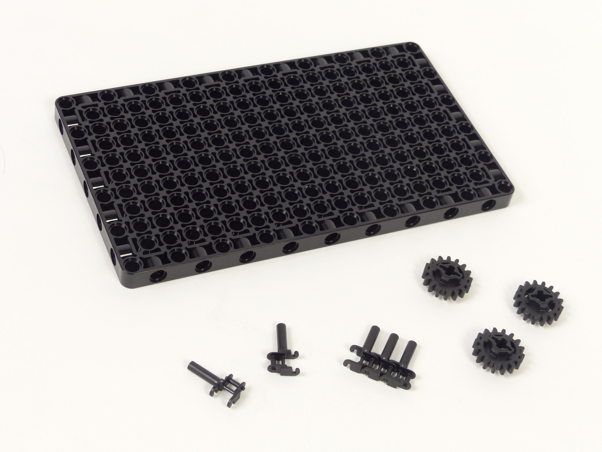

- la grosse plaque Technic, surnommée la gaufre, n'est pas nouvelle. Mais elle est particulièrement rare. On ne l'a trouvait jusqu'à présent que dans des sets Education, Mindstorms, etc. Sa démocratisation est donc un petit évènement.
- la 16t noire n'est pas particulièrement spectaculaire, ni même particulièrement utile pour les MOCeur Technic. Mais j'ai trouvé cette "nouveauté" suffisamment étonnante pour la mentionner dans les nouvelles pièces. Car depuis plus de 40 ans, les 16t sont gris clair.
- la vraie nouvelle pièce de ce set, c'est le maillon de chaine avec une barre : https://www.bricklink.com/v2/catalog/ca ... age?P=3249 . Cette pièce est très spécifique et se fera forcément peu courante dans les sets Lego. Avis aux amateurs Technic avides de construire des trucs un peu bizarres parfois, je serai vous, j'en approvisionnerai un petit nombre. Pas par bricklink où la pièce est bien trop rare et chère, mais par le Customer Service de Lego. Vu la taille de la pièce, je suppose que ça ne doit pas couter plus de 20 centimes l'unité.

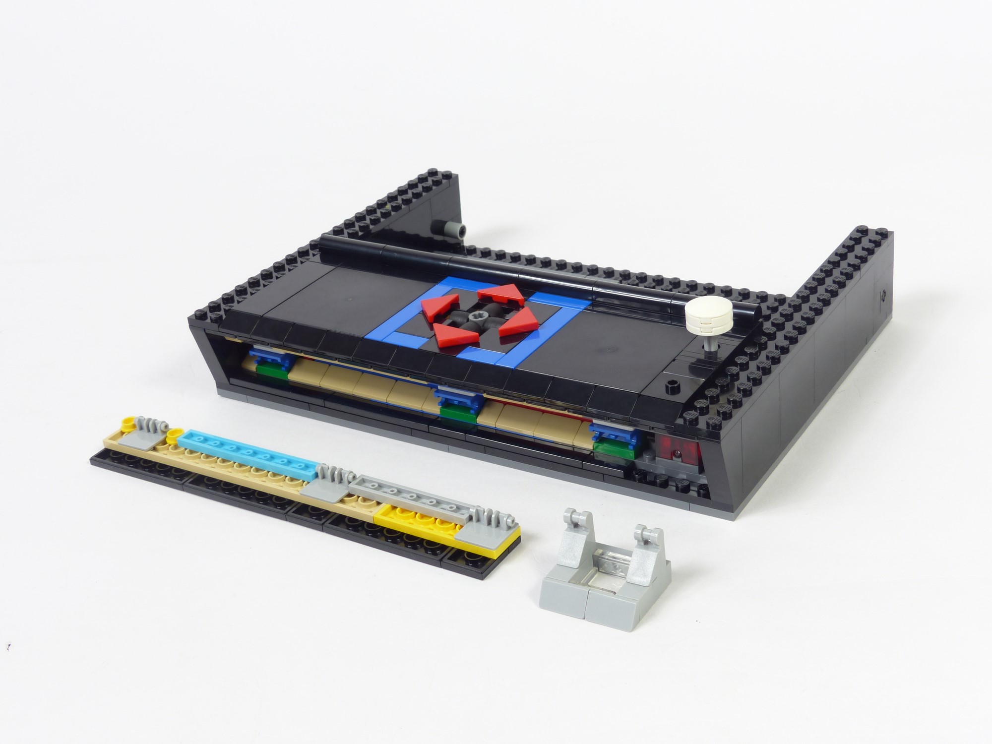

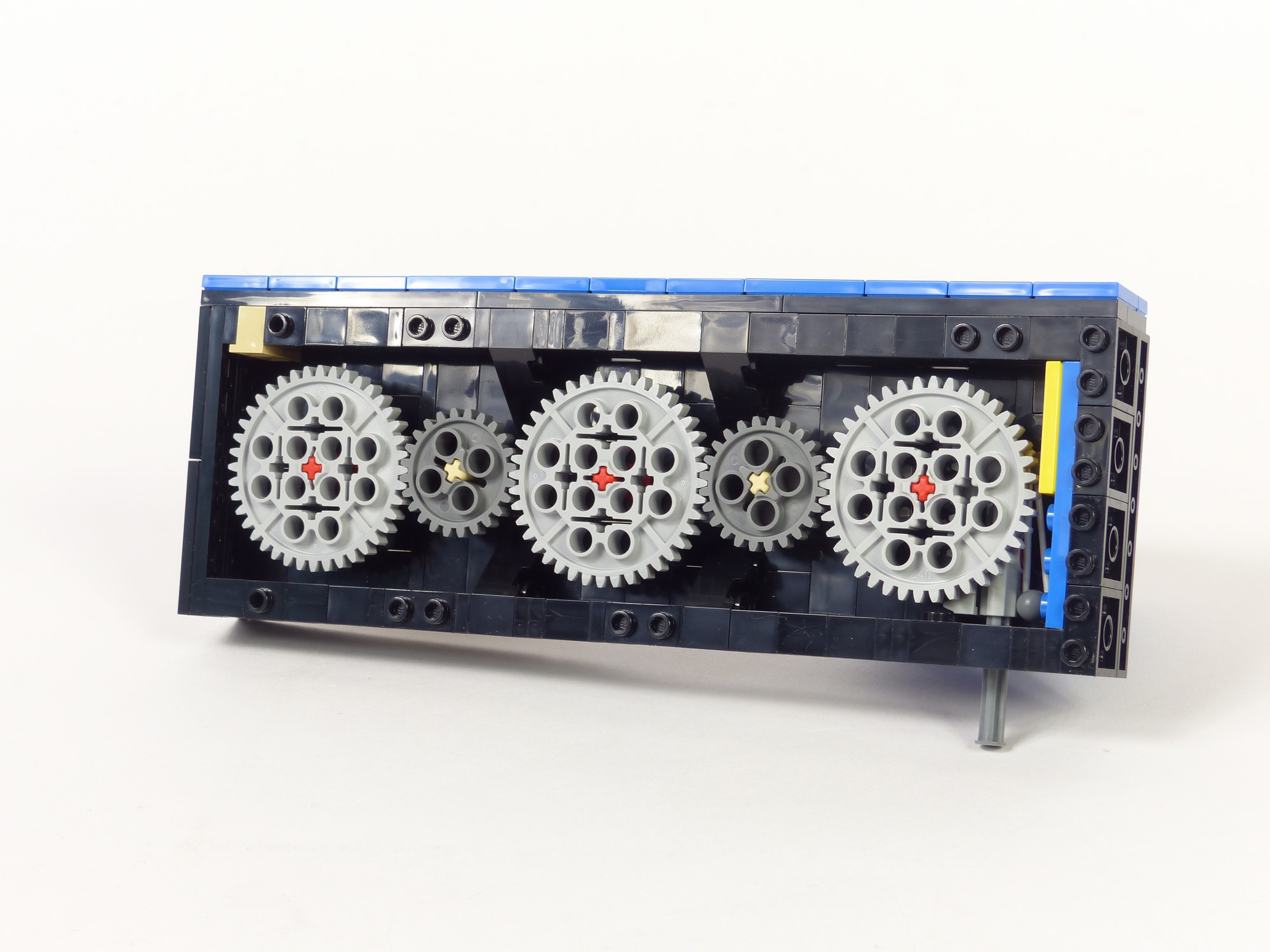

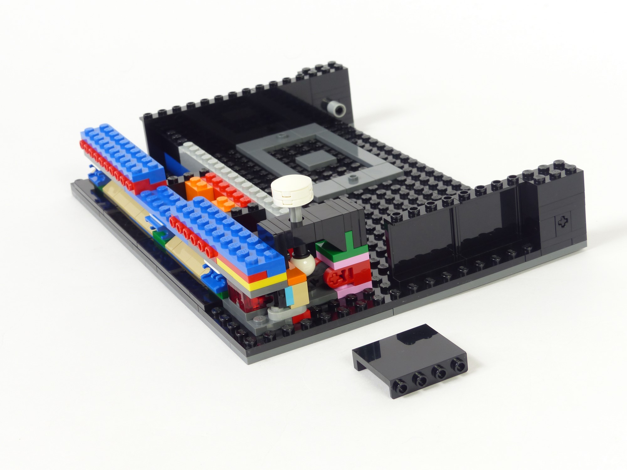

On réalise la mécanique interne du boitier accessoire. Pour le fonctionnement, tout commence au niveau de l'axe DBG qui servira de bouton poussoir. Derrière le 40t situé à droite, on a une crémaillère 4L qui fait tourner un 8t au gré des va-et-vient du bouton poussoir. Sur l'axe du 8t, on a le premier 40t. Et ensuite, la cascade d'engrenages est assez évidente. Les 3 figures seront fixées sur les axes des 40t. Lors du montage, il faut veiller à bien aligner ses engrenages pour que les 3 figures soient elles aussi bien alignées. :)

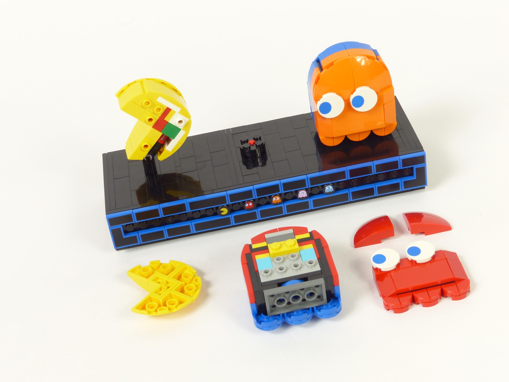

On termine le boitier et on fait les figures. Un peu de SNOT, notamment sur Pac-Man. Mais c'est en fait loin d'être aussi compliqué que ça n'y parait.
On commence le socle de la borne. Et surtout, on intègre un poussoir pour allumer une brique lumineuse. Le mécanisme est tout à fait similaire à ce que l'on trouve sur la DeLorean #10300 : viewtopic.php?f=32&t=12535
Le poussoir ne peut pas tenir en position allumée afin de ne pas décharger inutilement la pile. Cette brique lumineuse représentera plus tard la lumière du monnayeur. :)

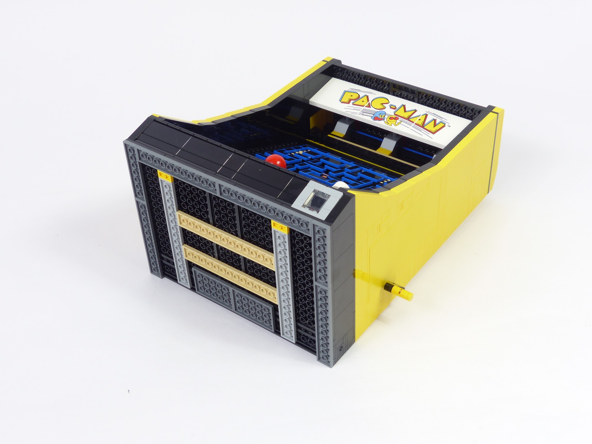

Ce sachet n'est pas sans rappeler l'Atari 2600. La face avant est incliné en surplomb avec des clic-clacs, et le joystick est réellement orientable à l'aide de pièces en caoutchouc Image.

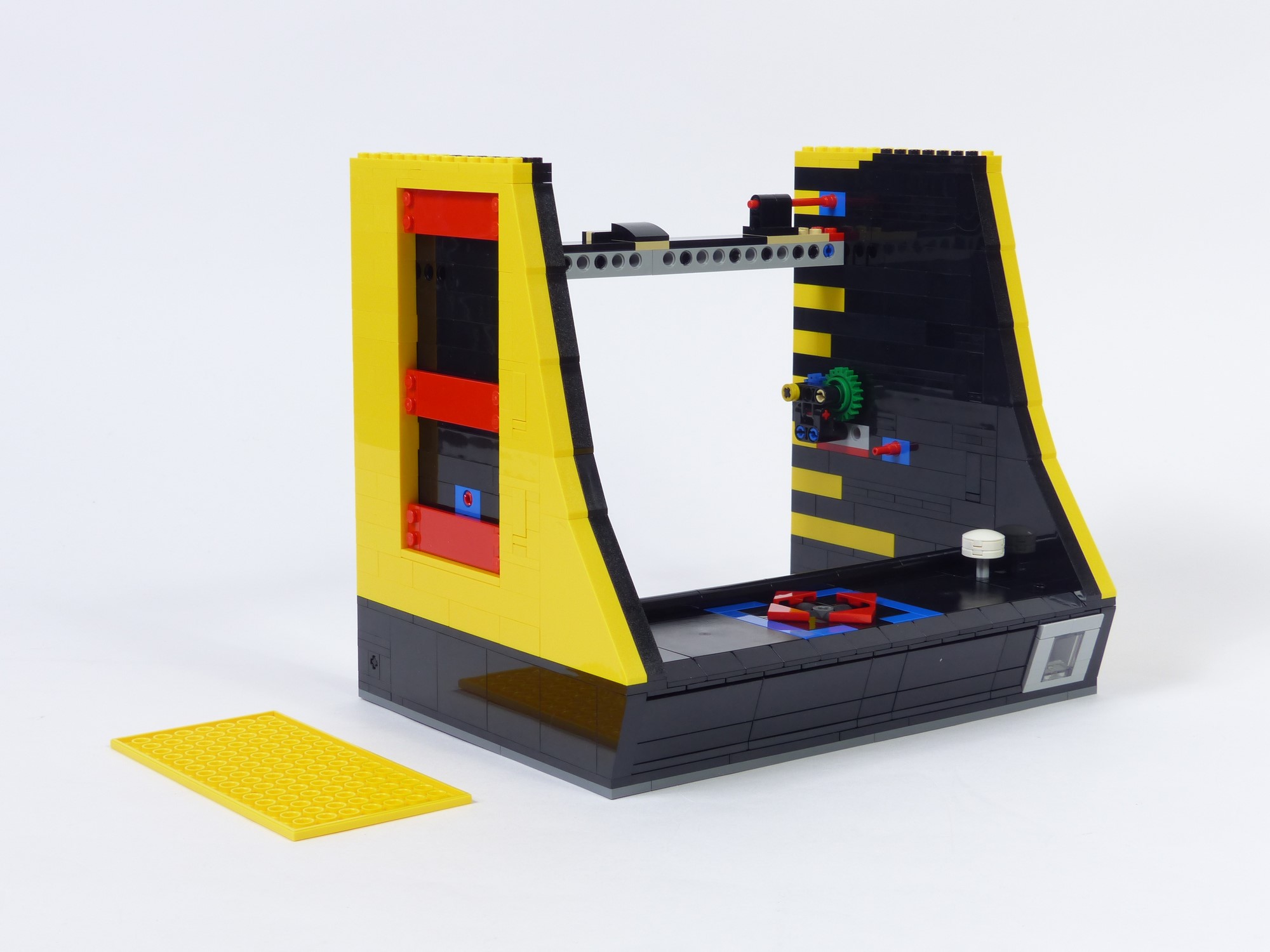

Sachets 5 et 6 :
On empile pour dresser les murs. Pas franchement intéressant. :/
Dans les faits notables, on remarquera :
- les grandes tiles (en principe stickerisées) qui font office de renfort vertical du fait de leur montage en SNOT
- le début du mécanisme côté droit, avec 2 engrenages.
- la présence de barres rouges horizontales (2 de chaque côté). Ce sont ces barres qui permettront d'attacher "l'écran" de jeu.

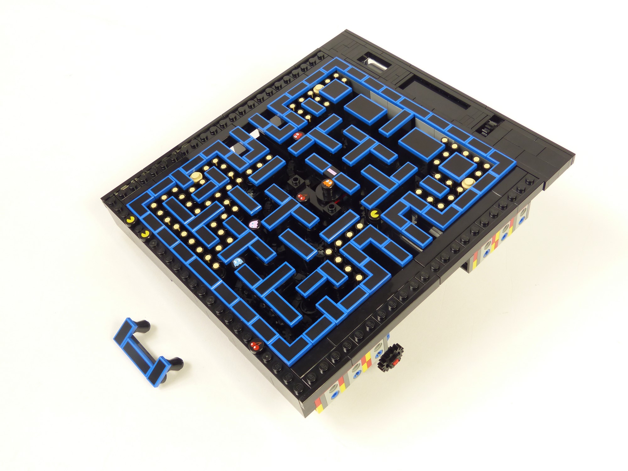

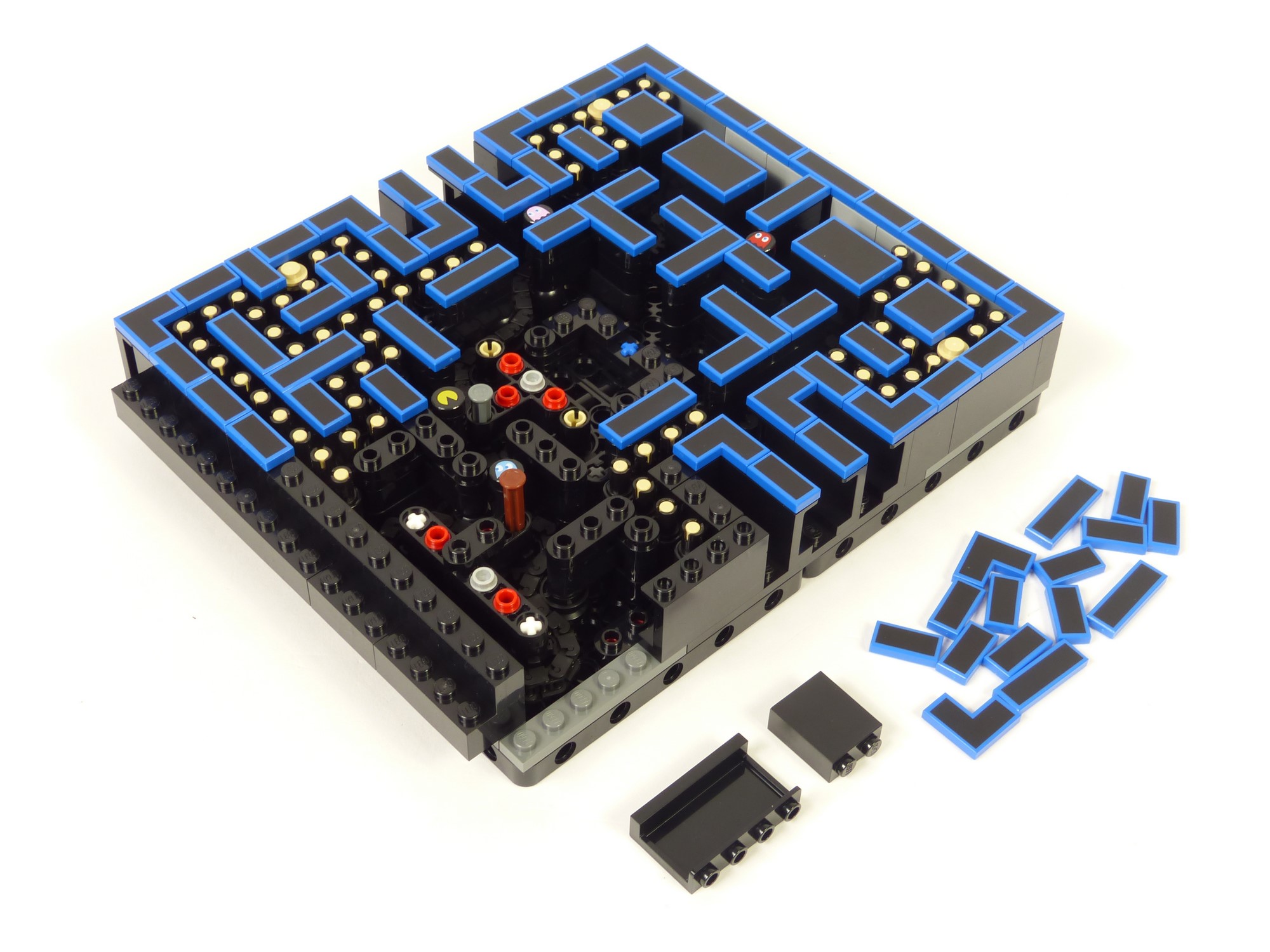

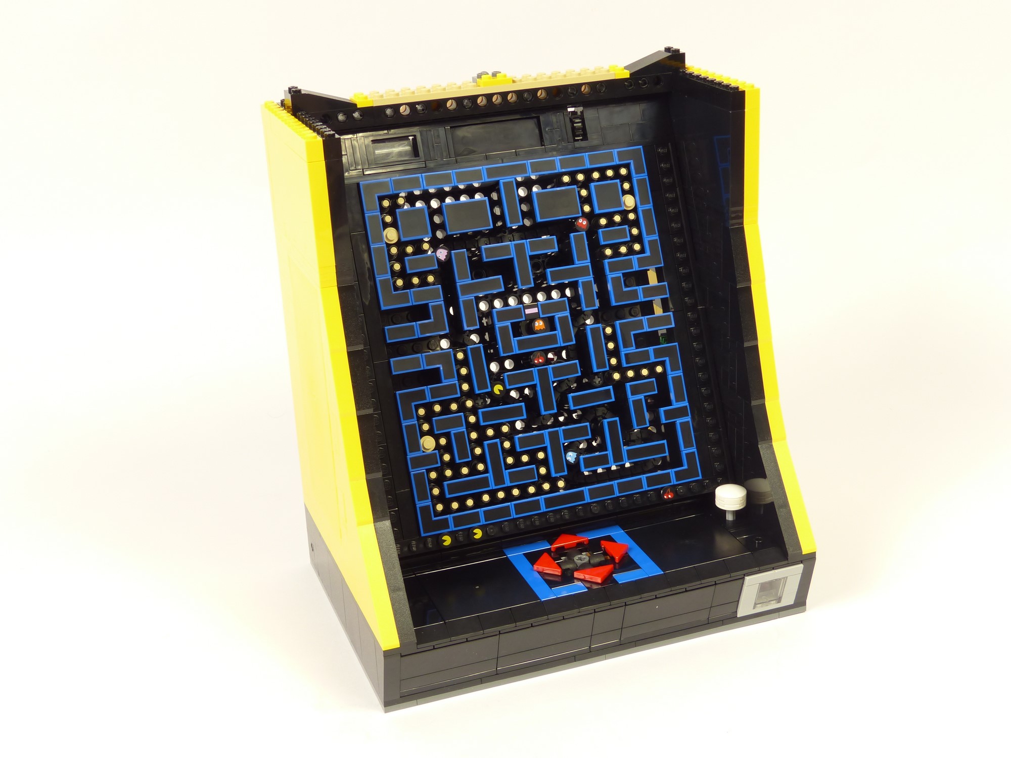

On fait l'écran de jeu, avec les 2 gaufres en guise de structure. L'ensemble est divertissant et bien fichu. Le mariage entre le studless et le studful (notamment avec les plates ayant des extrémités arrondies) a été particulièrement bien géré. On a aussi des engrenages et diverses roulettes pour guider au mieux la chaine qui permettra aux différents personnages de se tirer la bourre.
Le tout est joliment recouvert de tiles pour faire une belle finition. Seuls les Pac-Dots sont chiants à construire... Il y en a 64, donc il faut faire 64 fois le même petit sous-ensemble. :(
Sachet 10 et 11 :

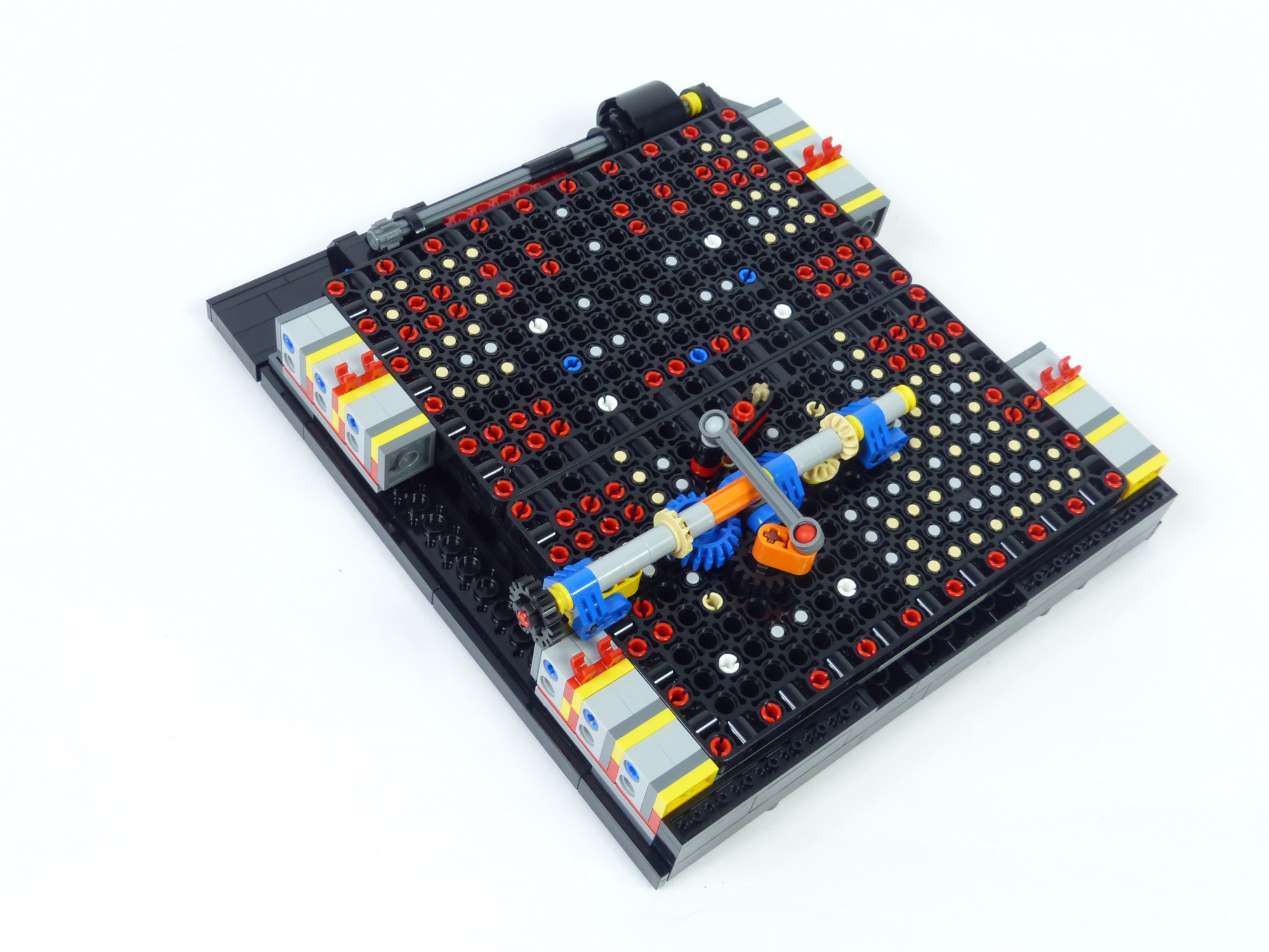

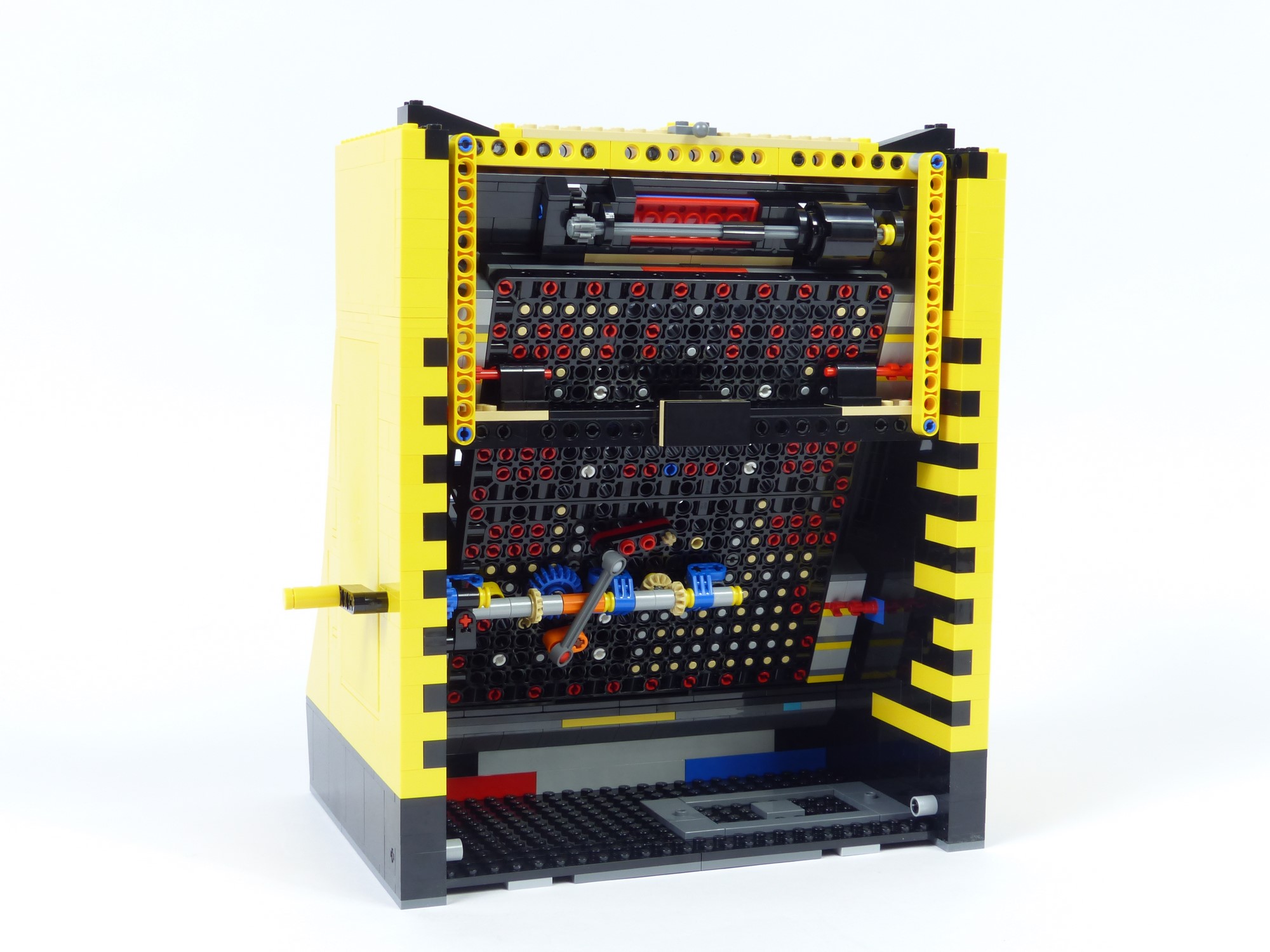

Ici, on termine l'écran de jeu, et on finalise la mécanique. 8)
Le premier point d'intérêt, c'est le fantôme orange, au centre. En fait, il fait "l'essieu-glace" à l'aide d'une biellette dont le point de pivot est sur les cerises. Et afin de garder un peu de jeu nécessaire à son déplacement gauche-droite, le fantôme n'est pas attaché. Si vous regardez bien, vous verrez que la Image sur laquelle le fantôme est attaché, est seulement enserrée dans les murs. Pas mal, hein ? :shock:
Sur le bord supérieur, on a la tranche d'un 16t qui permettra de faire tourner le tambour du compteur de points ; une fonction peu utile, avouons-le. :pamafote:
Pour le cœur de la mécanique, tout commence sur le bord où le 16t noir reprendra la rotation des 2 engrenages fixés sur la coque (sachets 5 et 6). Malgré la complexité des mouvements à faire faire aux personnages, la mécanique est très simple. Si simple qu'on aurait presque voulu que ce soit plus compliqué. ::D:
Ma foi, cette simplicité est la preuve d'une conception très intelligente. Pour présenter les choses, on a :
- un premier renvoi d'angle 12t/20t qui entraine un 16t noir en contrebas. L'axe de ce 16t va faire tourner la chaine du fantôme bleu qui tourne tout seul dans son coin
- l'axe de ce même 16t va mettre en mouvement 3 biellettes (orange, grise, noire/rouge) qui vont faire "flotter" les cerises et le fantôme orange
- et le second renvoi d'angle 12t/12t sur l'axe de transmission principal va permettre à la grande chaine de tourner, et donc de faire courir Pac-Man ainsi que les fantômes rose et rouge.
Comme indiqué précédemment, l'écran se fixe avec les clips rouges, sur les barres rouges de la coque.
Ce qui donne ceci :

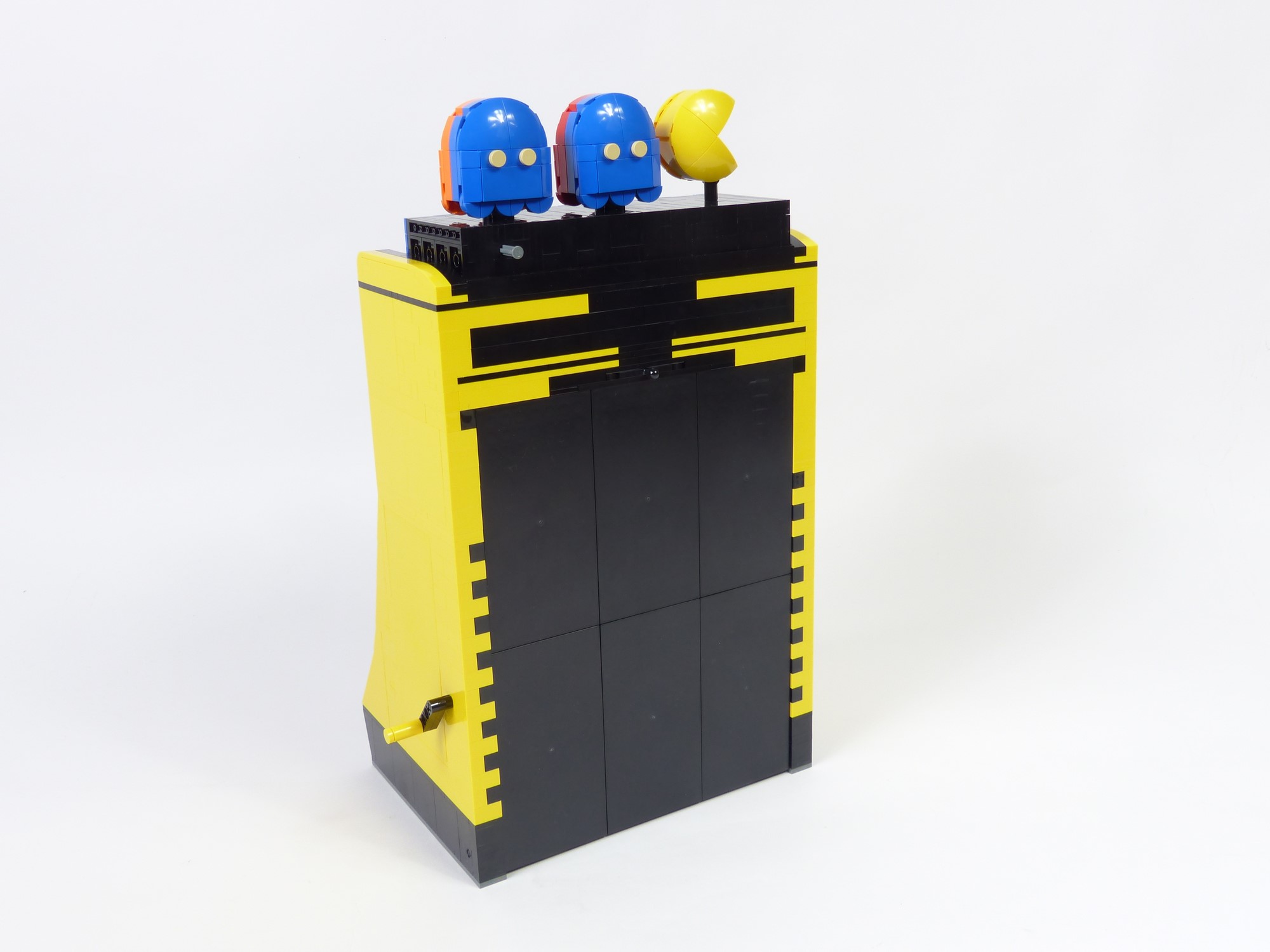

Peu d'intérêt sur toute la dernière partie de la construction... On empile pour terminer la boite de la borne d'arcade, on fixe le bandeau blanc avec des axes Technic, et on fait la petite saynète.
On termine avec le panneau arrière dont la fixation est particulièrement ingénieuse.
En fait, le panneau est coincé dans des ergots sur la partie basse, et attaché avec une rotule sur la partie haute. Ca tient bien, mais ça se détache aussi très facilement. Vous allez sûrement me dire que c'est sans importance, mais j'ai trouvé que ce système d'attache avait presque quelque chose de miraculeux. :lol:

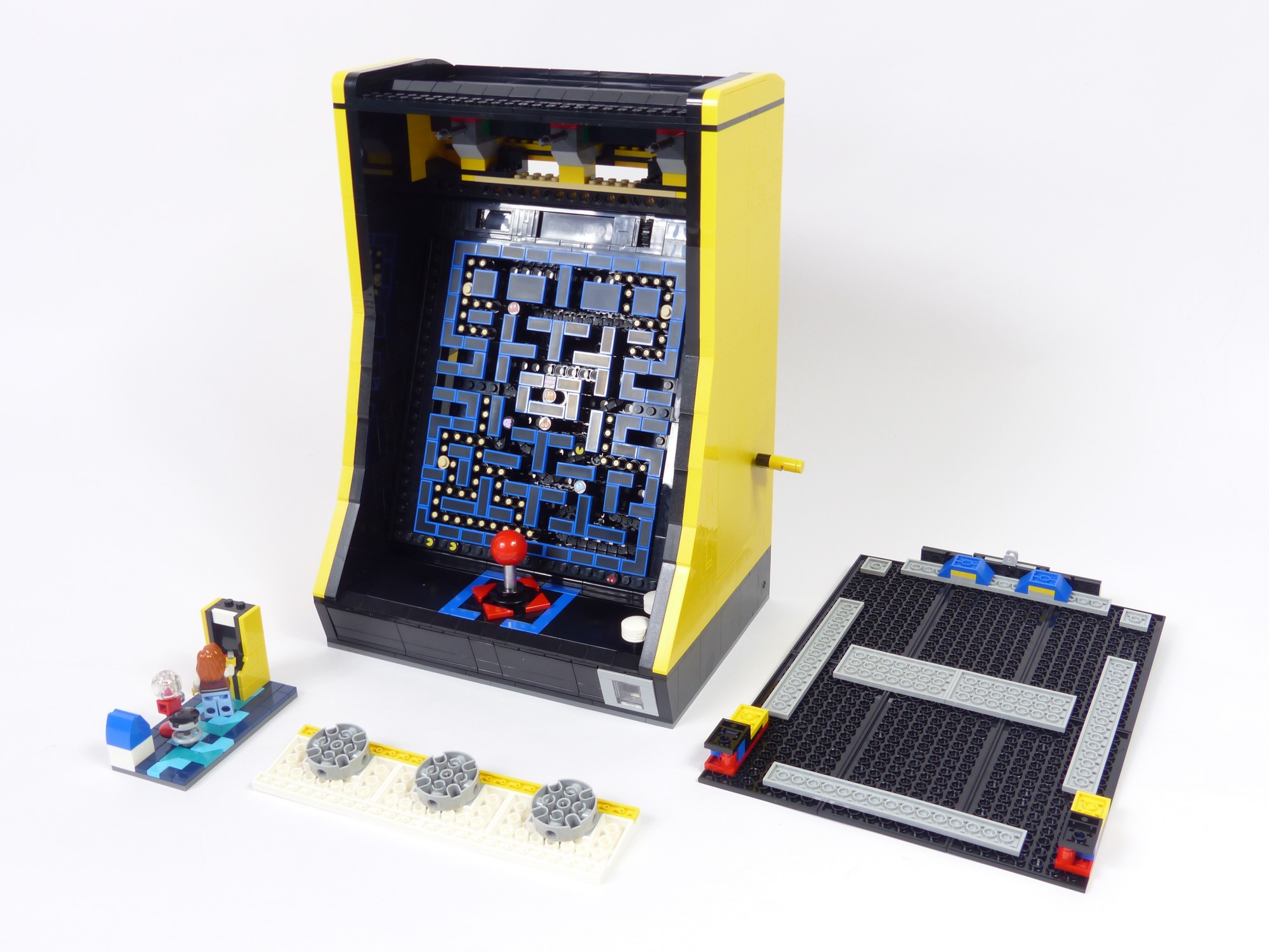

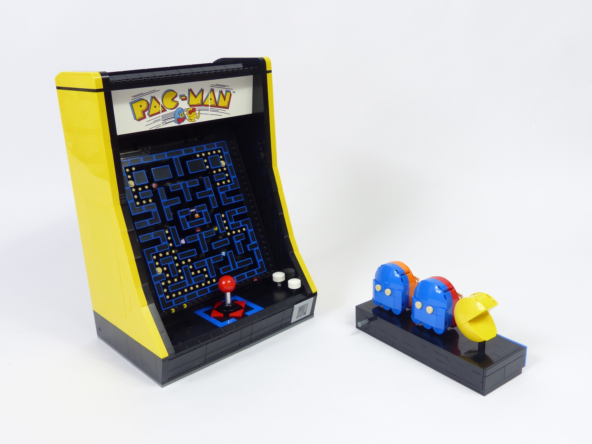

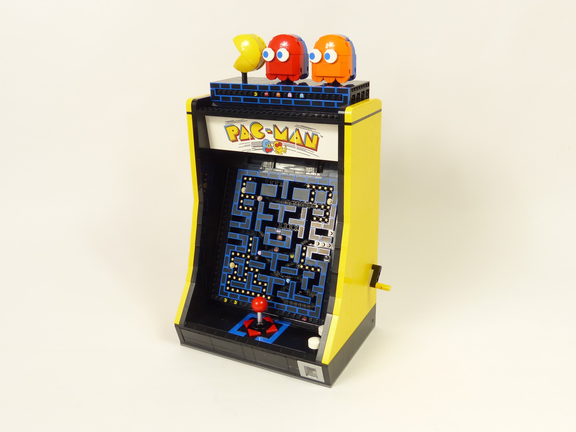

Et voici la borne d'arcade terminée :
Est-ce que le set est visuellement extraordinaire ? Non, certainement pas. L'ensemble est assez simple, et en tout cas, moins fouillé que la NES et l'Atari. Même avec les stickers sur les flancs, je ne pense pas que mon avis serait différent.
La partie centrale offre quelques détails qui sont principalement les boutons de commande et l'écran de jeu. Le bandeau blanc avec la jolie sérigraphie fait aussi son petit effet. Mais sorti de là, il faut bien reconnaitre que ce n'est pas la folie. Le compteur de points brille par son inutilité. :/
D'un point de vue du fonctionnement, le set est bien fichu. La complexité des mouvements à effectuer et à mettre en parallèle d'une simplicité technique étonnante, et donc d'une efficacité garantie. Le mécanisme est très fluide, rend bien compte de la bataille de Pac-Man dans le niveau proposé, le tout avec les différents fantômes et les items (les Pac-Dots, les fruits, les Energizer qui sont des gros Dots pour faire peur aux fantômes ; l'équivalent de l'étoile dans Mario, m'voyez).
Personnellement, j'aurai apprécié que le trajet défini par la chaine soit plus biscornu, notamment en faisant davantage de méandres dans le quart supérieur gauche. Ainsi, on aurait encore plus l'impression que les différents protagonistes s'adonnent à une course poursuite un peu fofolle. Je suppose qu'il y aura ici de quoi MODer. 8)
Les pièces de couleur noire font que le mécanisme ne saute pas au yeux, ce qui aide a créer l'illusion. Pour autant, si vraiment on se donne la peine de bien éclairer et de bien regarder, on arrive à voir la mécanique. Je trouve que l'équilibre entre dissimulation et visibilité est bien senti, car il permet selon l'humeur de faire opérer la magie des personnages ou d'apprécier la mécanique. :bounce:
S'agissant du joystick, il est bien évidemment non fonctionnel. Mais ses mouvements "flexibles" sont bien rendus. Quant à la lumière rouge sur le monnayeur, c'est pas la fonction du siècle, mais ça fait le taf dans le sens où on comprend ce que c'est. 8)
Pour garnir l'ensemble, on peut choisir d'exposer le petit présentoir additionnel au sommet de la borne dans un emplacement prévu à cet effet, ou bien de le positionner à côté de la borne. Les 2 choix se valent. J'apprécie quoi qu'il en soit l'intégration au sommet qui permet d'avoir une sorte de "tout-en-un". S'agissant de la fonction de retournement des fantômes et du Pac-Man, ça marche parfaitement. Dommage que les bouches des fantômes effrayés (face bleue) ne soient pas sérigraphiées. :(

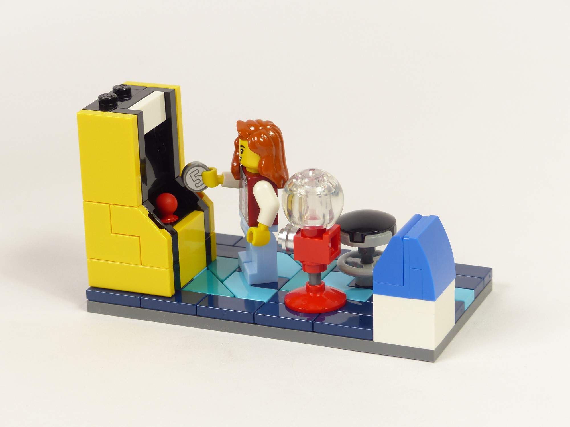

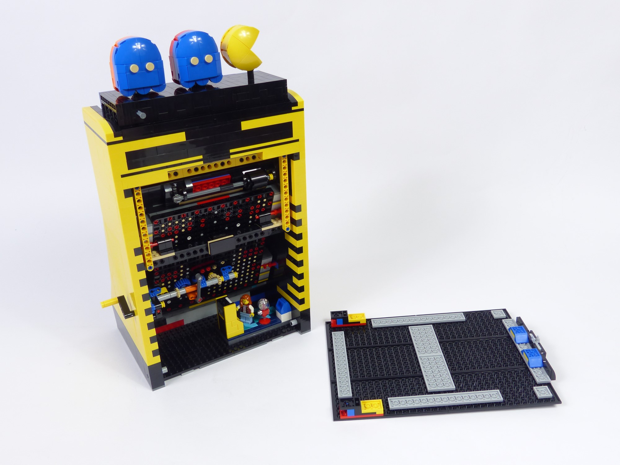

Comme je l'expliquais auparavant, l'ouverture est très aisée. Et cela permet d'y ranger la saynète. Là encore, j'apprécie cette possibilité de faire du "tout-en-un".
La saynète est assez classique, et la figurine exclusive à ce set : le personnage dispose d'un torso avec un fantôme sur son T-shirt, et un pin's Pac-Man sur sa veste. Cette exclusivité est plutôt cool. 8)
Si en règle générale je ne suis pas trop client de ce genre de saynète, ici elle est tellement bien intégrée et dissimulable que j'aurais apprécié qu'elle soit plus grande, plus fournie. Elle aurait pu être 2 fois plus longue et faire 2 tenons de plus en profondeur. Bref, il y avait franchement la place pour faire quelque chose de plus poussé, sans nuire à aucun autre paramètre (à part peut-être la marge de Lego... :dent: ).
