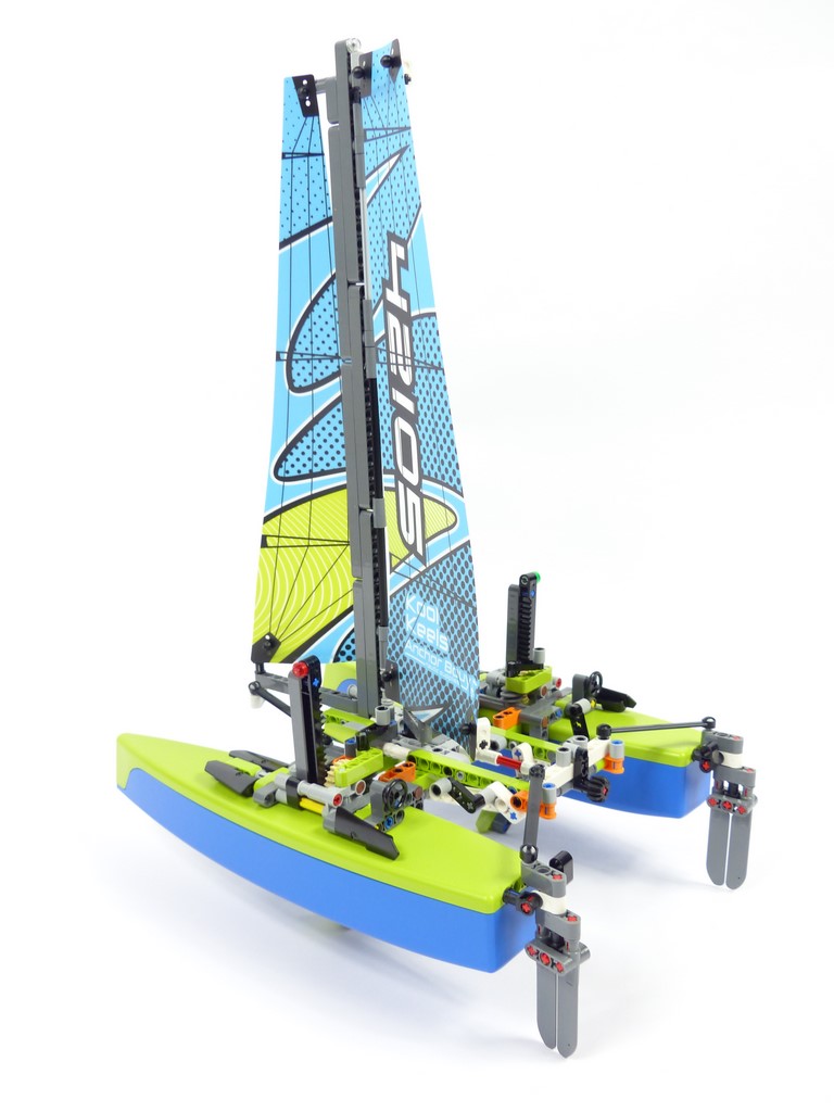

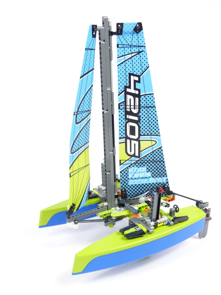

En terme de design, il est vraiment difficile d'émettre un avis. Pour dire les choses de manière triviale, on a presque l'impression que ce n'est pas un set Lego.
Les coques et les voiles sont jolies, mais on a la vague ( :oo ) impression qu'on nous a glissé des pièces de Playmobile dans la boite... :sweat:
Le châssis et les différentes armatures du bateau sont bien dans l'esprit Lego, mais malheureusement pas vraiment belles. Et loin d'être rigides.
Bref, je ne suis pas sûr que commercialiser un tel produit soit très flatteur pour la marque danoise... :think:

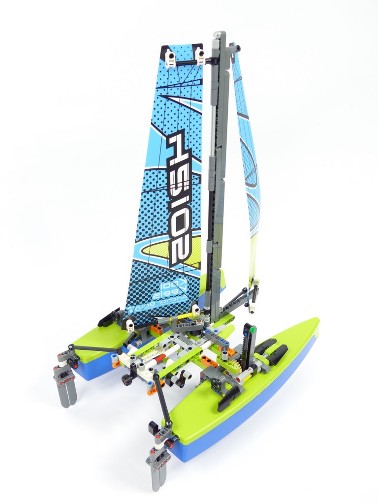

Sur les finitions, on a quelques mini carénages ici et là pour faire un semblant d'habillage, mais la sauce ne prend pas.
Sinon, un poste de commande sur chaque coque, une loupiote rouge côté gauche, une loupiote verte côté droit, et c'est tout.
Même le beau dessin sur la voile apparait à l'envers quand on regarde le bateau par la droite. :/
Non, vraiment, les bateaux Lego, c'est toujours pas ça...

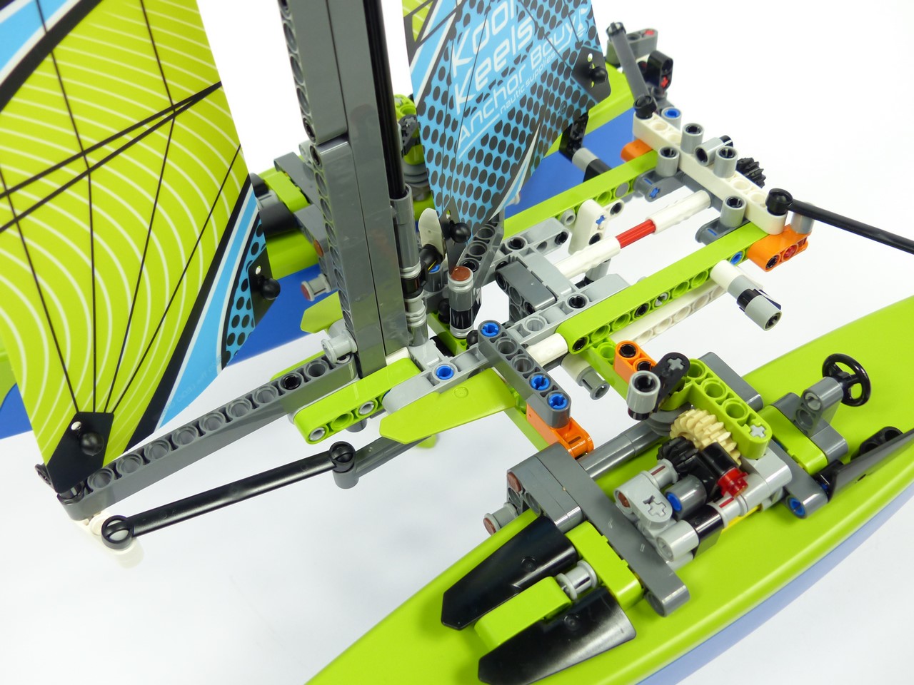

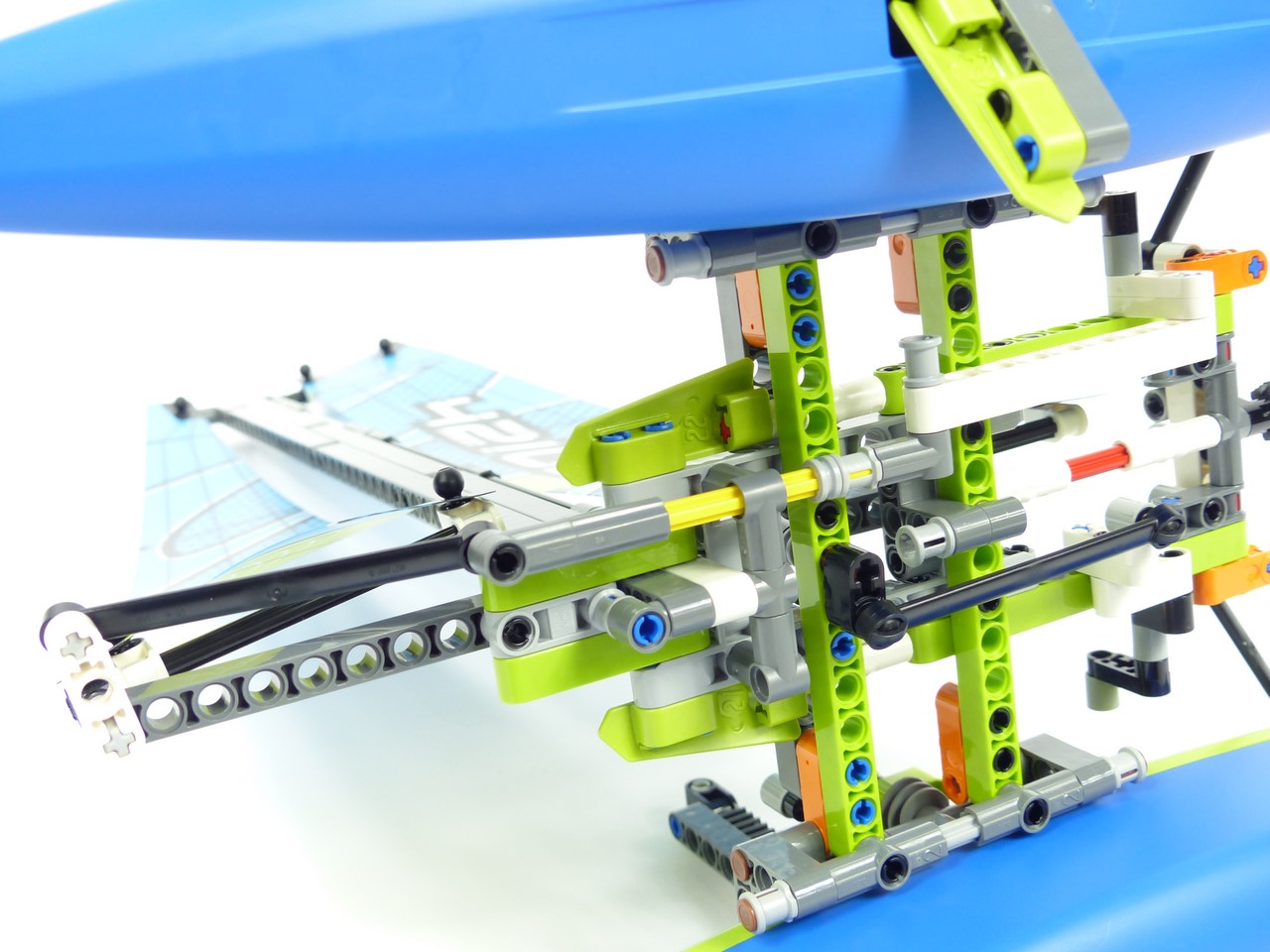

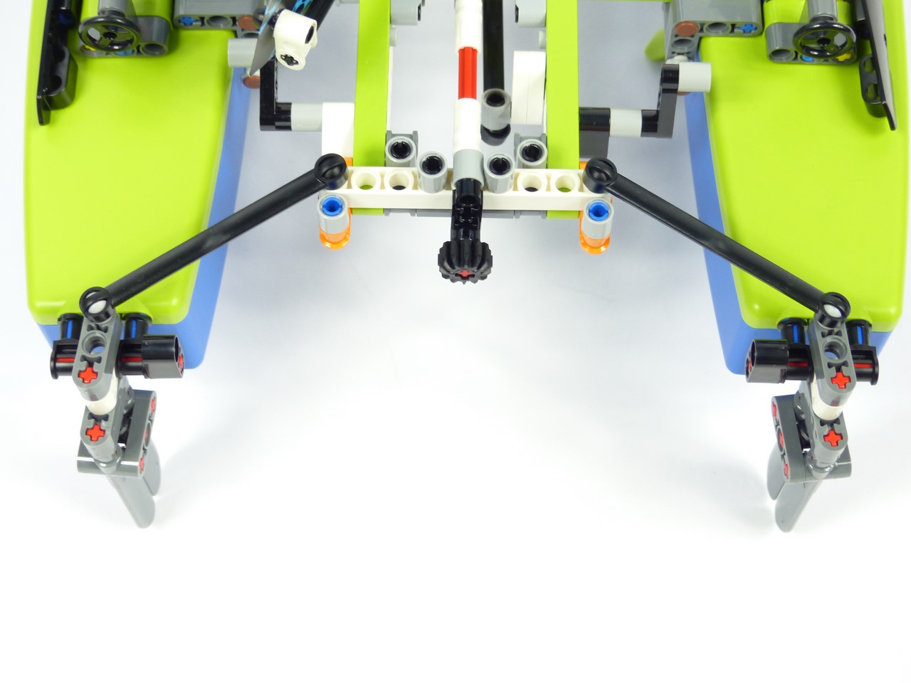

En premier lieu, on dirige les 2 gouvernails en orientant la barre. C'est un jeu de biellettes assez simple. On remarquera que la poutre blanche est flottante. Elle n'est pas du tout attachée mais coincée entre d'autres pièces. Vu la simplicité du montage, ça fonctionne correctement.
Par contre, lorsque la barre est droite, il est dommage de voir que les 2 gouvernails ne sont pas parallèles. Ils convergent vers l'avant.
Cela vient du fait que les 3 biellettes (1 blanche et 2 noires) sont trop courtes. Vous allez me dire qu'il n'y avait qu'à rallonger la poutre blanche. Et bien non, ça ne marche pas. En rajoutant un tenon dans le jeu de biellettes, à ce moment là les gouvernails convergeraient vers l'arrière. :s
Bon, c'est pas trop grave. On va dire que sur le principe, ça explique aux plus jeunes l'utilité des gouvernails sur le bateau. :pamafote:

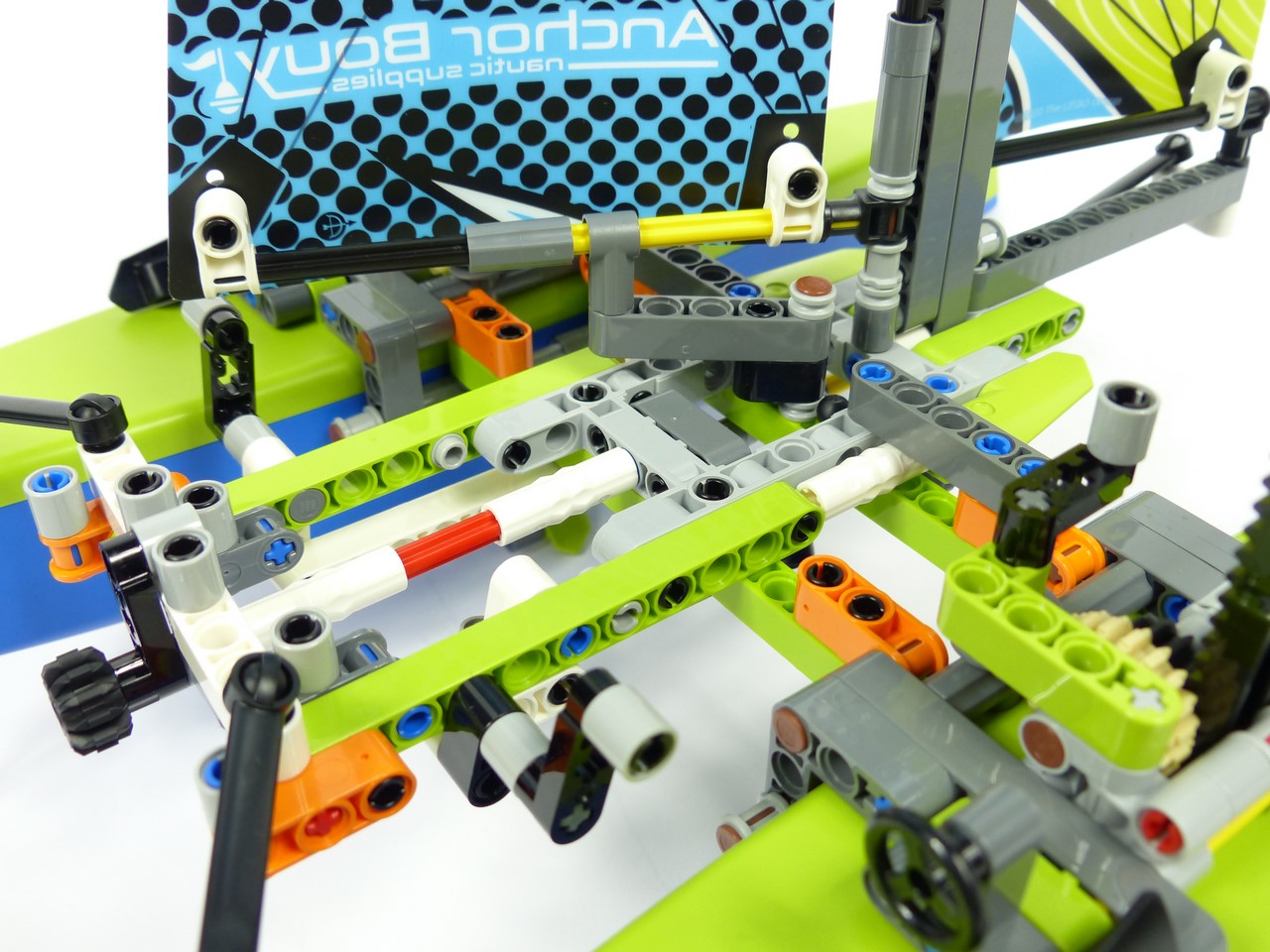

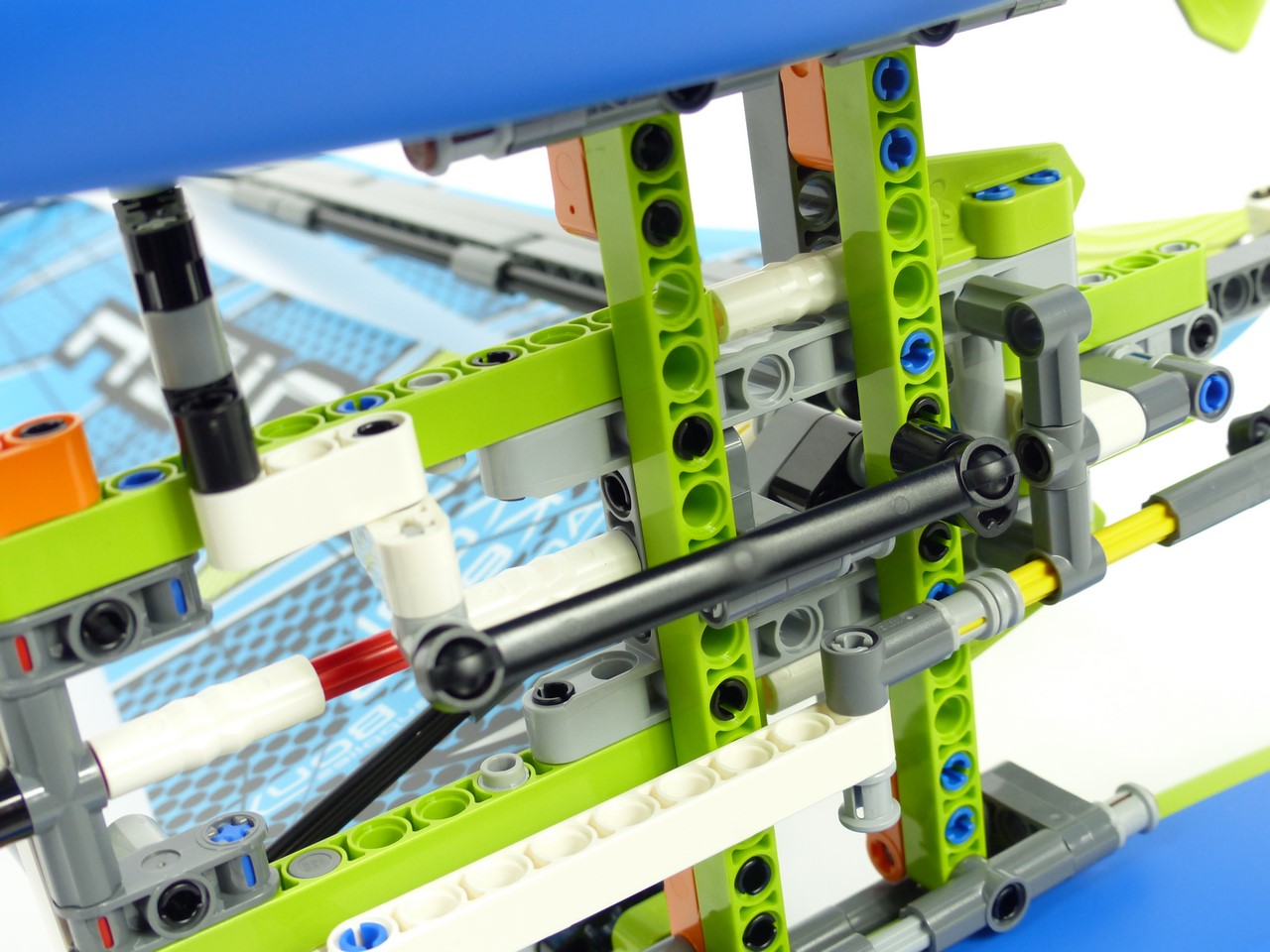

Ensuite, avec le levier gauche, on contrôle l'orientation de la voile avant. Pour cela, on a 5 biellettes longitudinales qui passent sous le bateau. Plutôt simple également. Juste ce qu'il faut de friction dans le mécanisme pour tenir la position voulue. C'est simple, mais ça marche.
On a un mécanisme similaire pour contrôler la grand-voile. Avec le petit levier côté droit, des petites biellettes vont orienter la voile selon le même principe que pour la voile avant. Là encore, ça fonctionne correctement.

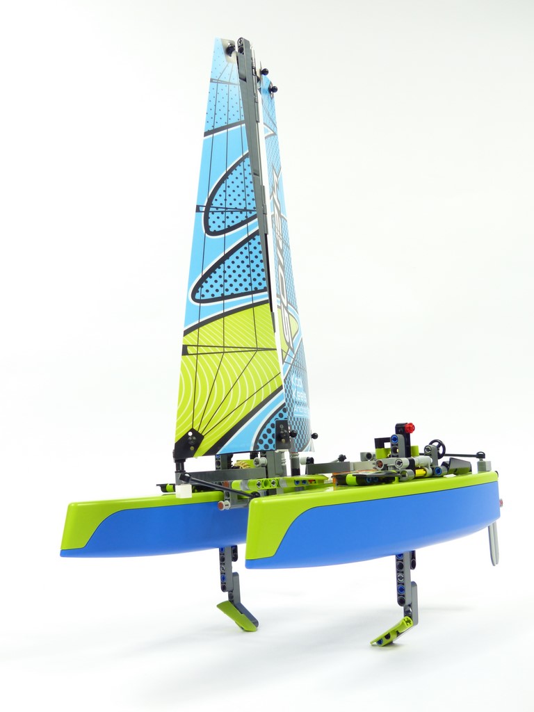

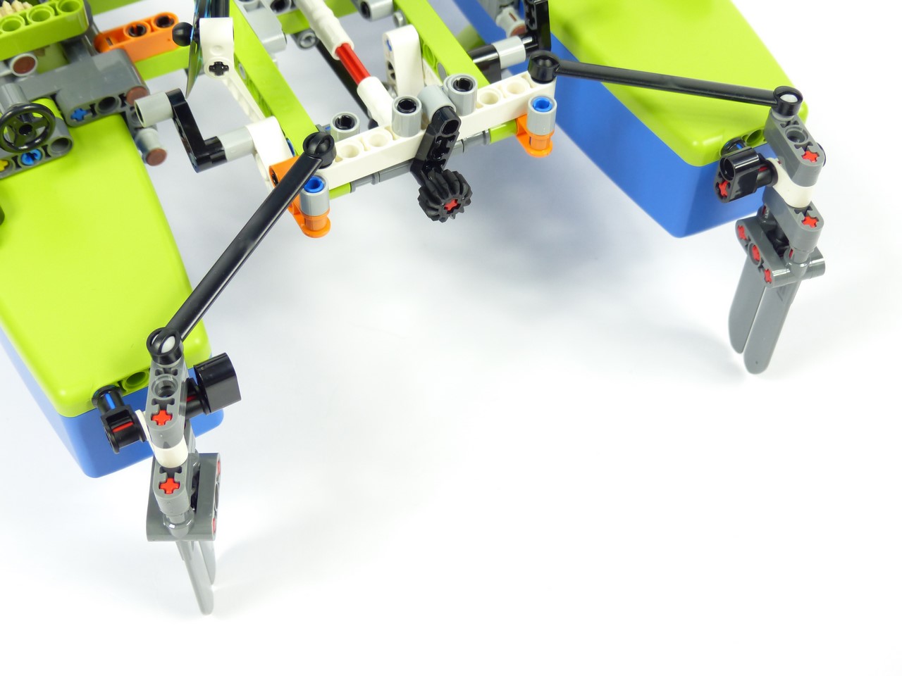

On peut aussi contrôler la hauteur des 2 foils. Ces foils permettent au catamaran de "voler" pour maximiser sa vitesse. Vous avez sûrement déjà vu des images du genre. :)

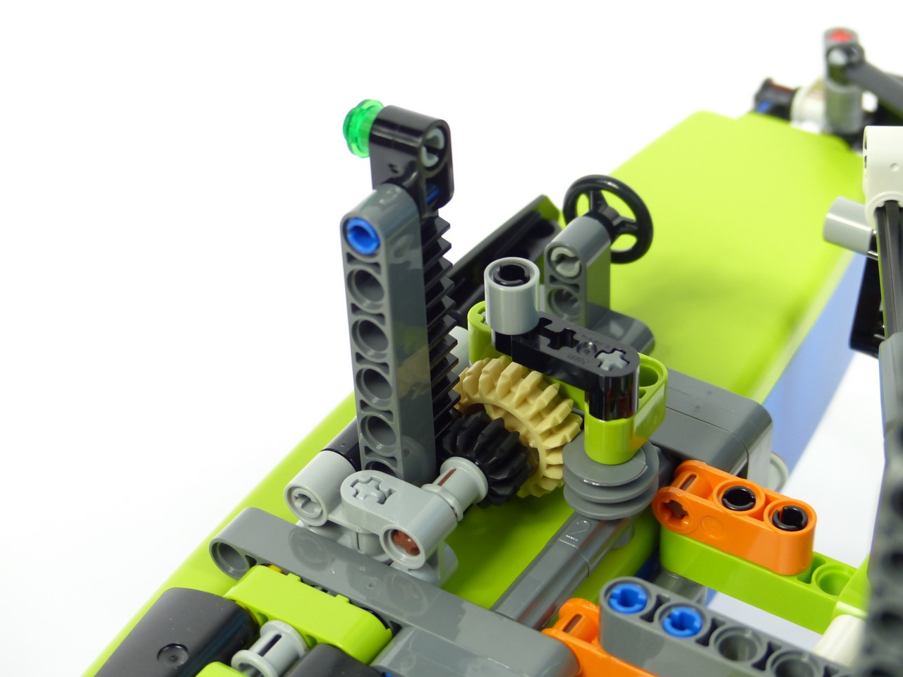

Là, on a un peu de pignonnerie : une vis sans fin sur un 20t, puis un 12t sur la crémaillère. L'amplitude est de 6,5 cm pour chaque foil.
La manivelle semble être une bonne idée sur le papier. En pratique, on a les doigts qui heurtent régulièrement la crémaillère lorsque les foils sont relevés. Pas tip-top.
Enfin, il est important de préciser que le bateau tient en équilibre sur les 2 foils. Ca parait assez dingue, mais oui, ça tient. Sans s'appuyer sur les gouvernails et quelque soit la hauteur des foils. Bon, par contre vous vous doutez bien que l'équilibre est extrêmement précaire. De fait, ça facilite pas vraiment les choses pour jouer avec.

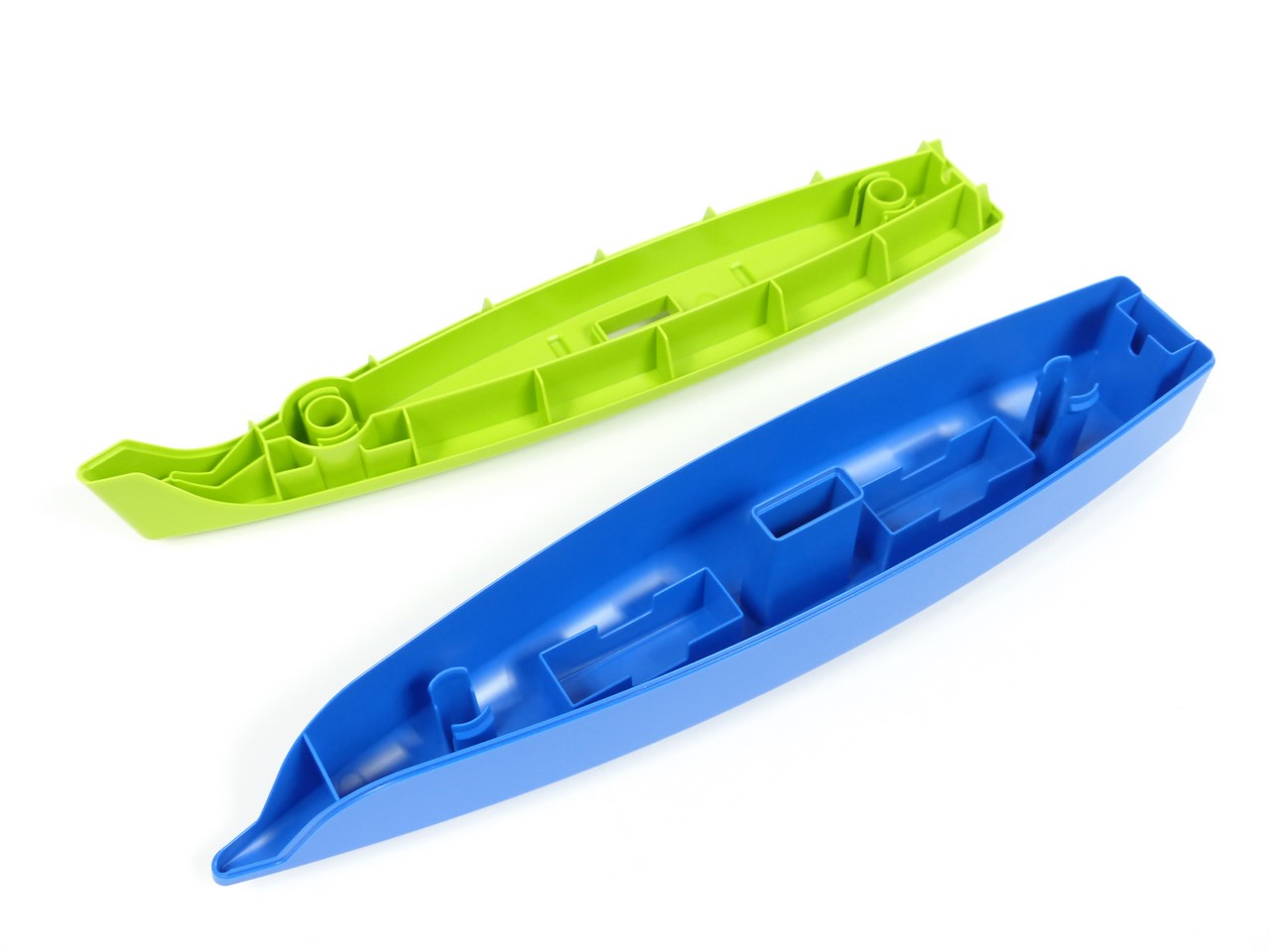

Et il y a bien une dernière fonction inhérente aux coques : le bateau peut flotter puisque les coques sont étanches. C'est sûrement amusant, mais il faut quand même garder à l'esprit que mettre le set dans l'eau ça reflètera assez peu l'utilisation réelle qui en sera faite par les acheteurs (qu'ils soient enfants ou adultes). J'entends par là que, oui, on peut tester parfois le modèle dans l'eau. Mais on ne va pas remplir une baignoire ou aller au lac à 5km de la maison dès qu'on veut faire mumuse avec le bateau.
