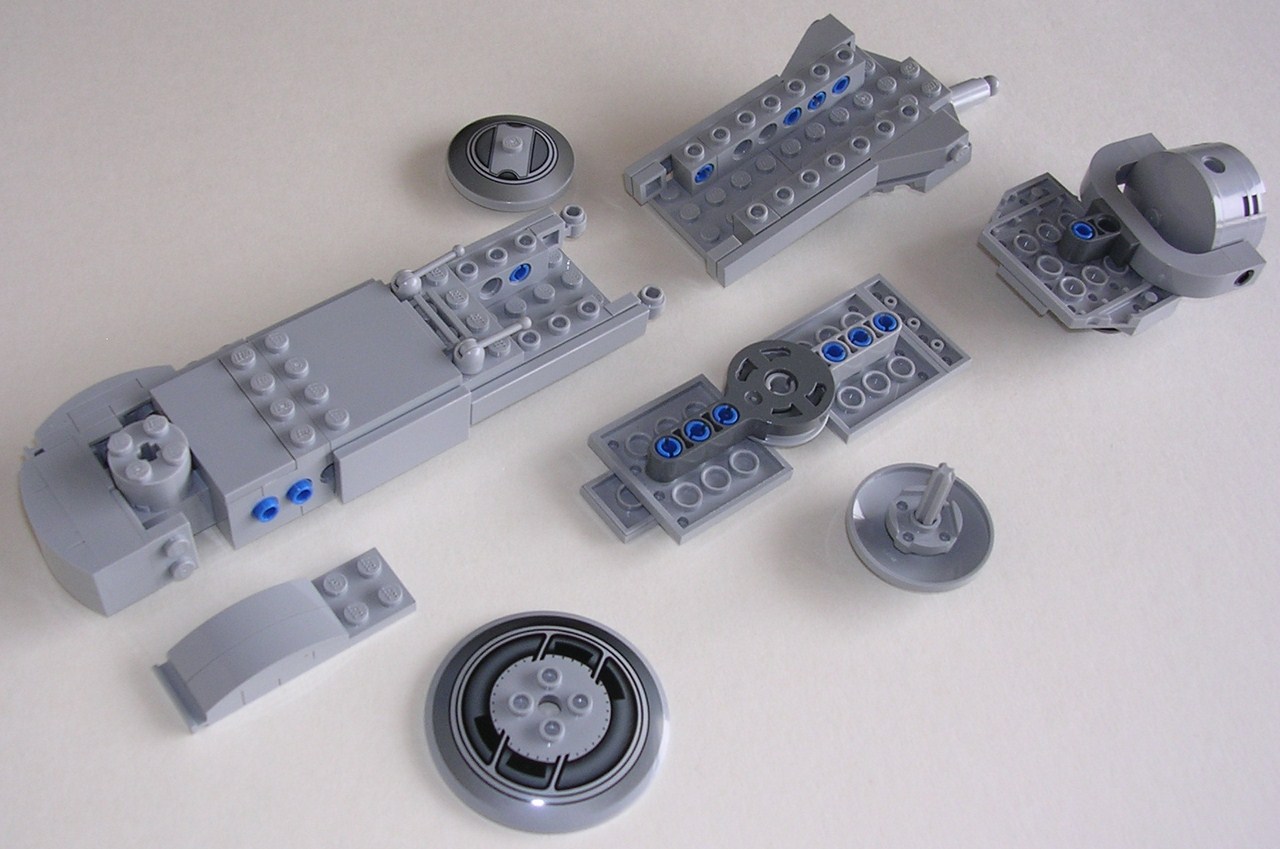

Pour les réacteurs, à voir si le montage que j'ai mis sur mon AT-AT au niveau des hanches rendrait mieux : http://www.techlug.fr/review-lego-st ... -ST12.html
Tu aurais une formes plus rondes et non carrée avec des angles arrondis.

Anio a écrit:Pour les réacteurs, à voir si le montage que j'ai mis sur mon AT-AT au niveau des hanches rendrait mieux : http://www.techlug.fr/review-lego-st ... -ST12.html
A tester.
Cf deux posts plus haut:

Messagepar Anio » Ven Avr 19, 2013 8:21 am
Pour le montage sur l'AT-AT : http://www.techlug.fr/Images/Modele/ST12/27.JPG
A gauche de l'image.
