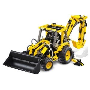

Messagepar Nico71 » Mar Mai 05, 2015 12:53 pm
grego18 a écrit:[
J'ai lu sur un autre Topic que la solution est d'utiliser de l'huile de silicone, mais est-ce vraiment sans danger pour les vérins?
Oui, le plus dur étant de les démonter proprement (en faisant levier sur les petits ergots en même temps et en tirant dans l'axe.
Pour la pompe, pour moi y'a qu'un emplacement possible : debout ou avec un système de levier pour l'actionner s'il est couché. Le must de la jouabilité reste le 8459 :
Ou le 8455 avec levier :
