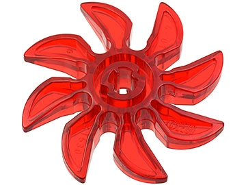

Le système d'échappement est réalisé grâce à cette pièce :
Je l'ai récupérée avec les commandes pour l'at-at midi scale. Elle permet de gagner un peu en autonomie. (la roue à échappement "maison" que j'utilisais jusque là n'avait que 6 dents.)
