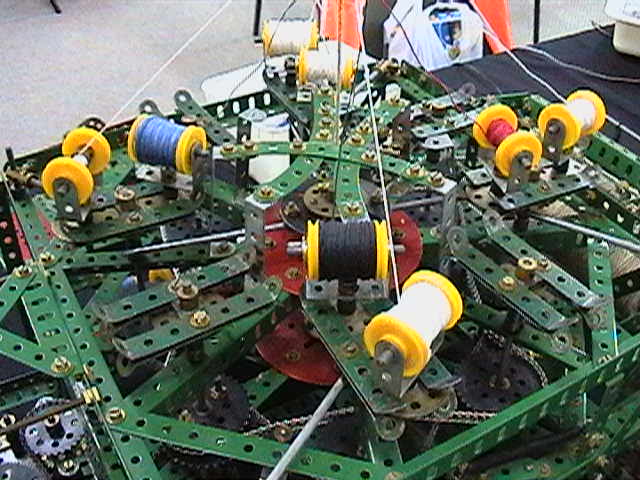

Au niveau des créations, il y en a très peu en lego, celle montrée en vidéo et une autre avec un NXT qui enlève l'aspect intéressant. En revanche, du coté des meccano, comme pour le métier à tisser, le métier à tresser a été repris des les années 1960 sur base d'un métier à tresser antique :
(trois bobines)
(huit bobine)
Les bobines sont échangées via des palettes rotatives et des mécanismes de tirette passent les bobines de droite à gauche. Hélas la documentation est faible, les photos peu nombreuse et je n'ai trouvé que cette vidéo :
Donc dans un premier temps, je me base sur ce principe d'échange par palette en modifiant les mécanismes de tirettes actionnés par un seul arbre mais par plusieurs dans mon cas. Voici la première version de test :
