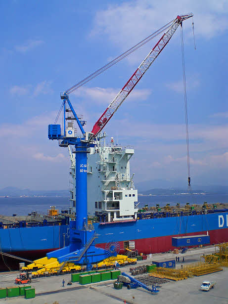

Je me suis touner vers une grue semblable à celle-ci:
Image Liebherr, grue de chantier naval.

Seul un petit détail soulève des interrogations. La base repose sur des roues, mais je ne crois pas qu'elle soit mobile de la façon dont elle sont placées. Sur la photo qui semble t'avoir inspiré, je crois qu'elle se déplace sur rails. Il est sûrement possible de s'approcher plus de cela.

Peut-être que le flèche mériterait d'être plus fine sur la fin...Sur la photo de la grue réelle, cela fait plutôt un triangle, alors que sur ton moèle c'est plutôt trapézoïdal, malgré l'utilisation des liftarms coudés (7+4).

Peut-être que le flèche mériterait d'être plus fine sur la fin...Sur la photo de la grue réelle, cela fait plutôt un triangle, alors que sur ton modèle c'est plutôt trapézoïdal, malgré l'utilisation des liftarms coudés (7+4).
Merci, en effet sur la photo le bout de flèche à l'air plus fin, mais, il s'agit d'une section réservée un "runner" (petit crochet pour les levages légers et rapides).
On voit bien ici que le mouflage du crochet principal est situé à la base de la flèche qui reste assez carrée jusqu'au bout. :)
