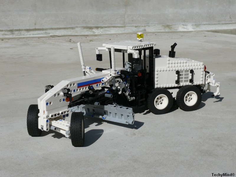

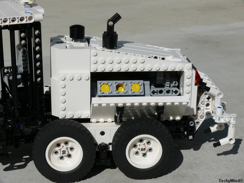

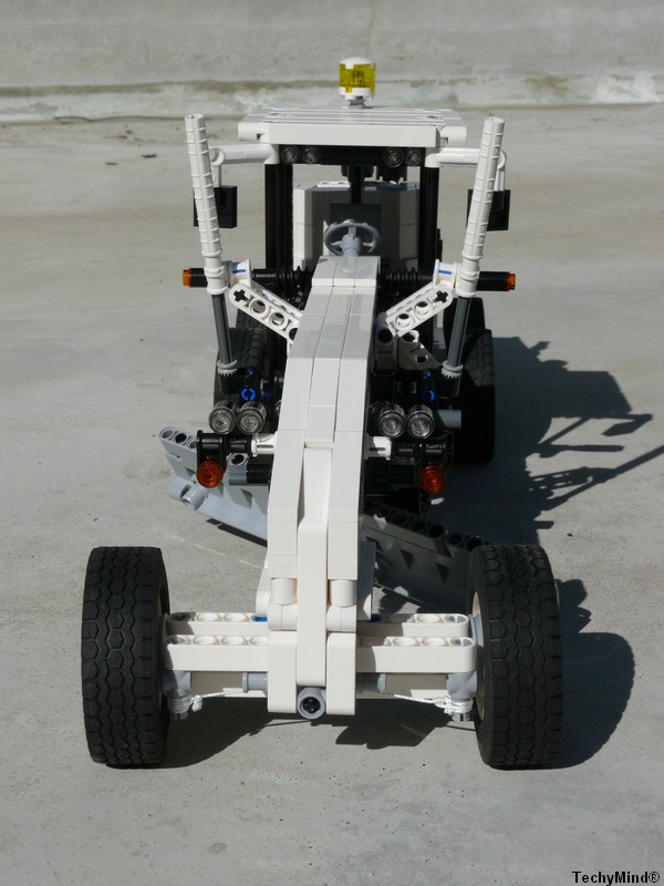

Et voici les photos :
Trois vues d'ensemble qui permettent de se rendre compte du design général de la niveleuse. Vous pourrez apercevoir sur l'essieu avant les 2 câbles.

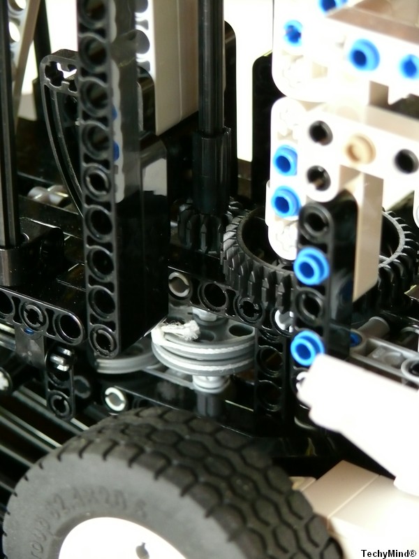

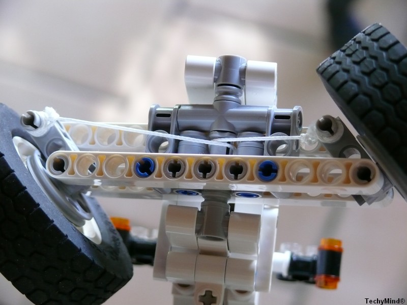

Cette photo est là pour vous montrer le câblage de direction : les 2 poulies tenant chacune un câble ; vous remarquerez le tendeur constitué de 2 poulies jointes par 2 axes bourrés de demi bushs ; lorsque je pose le câble, je le tends du mieux que je peux en laissant le tendeur tourné dans le sens du câble ; une fois fait, je tourne le tendeur d'un quart de tour, achevant ainsi la tension.

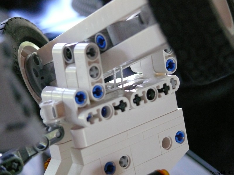

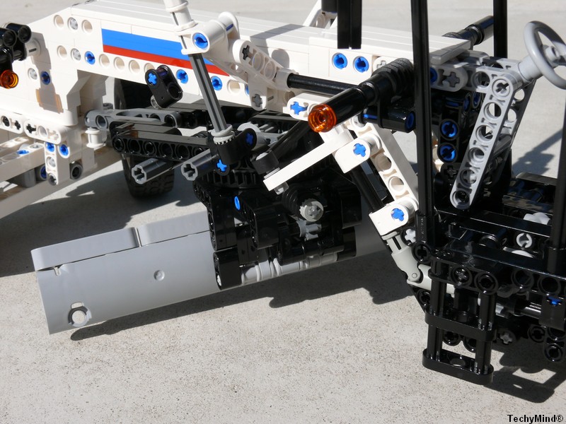

J'ai voulu vous montrer le système permettant l'inclinaison de la lame.

TechyMind a écrit:Direction :
Avant : HOG > ensemble de 2 poulies > double câble (pour chaque poulie en configuration pousser/tirer) > tendeur de câble 1/4 de tour (vous verrez sur la photo) > essieu avant
Articulation centrale : HOG > 12t DB> 36t sur articulation centrale
c'est donc bien le même HOG qui actionne simultanément l'essieu avant et l'articulation centrale ?
ma question porte surtout sur le renvoi des câbles entre l'axe de la HOG et l'essieu avant : le fait de ne pas avoir le câble à l'horizontale ne gêne-t-il pas la fluidité du système ? pas trop de frottements ? on voit bien le passage du câble sur la partie inclinée sous la cabine (le long des cardans en parallèle), mais sur la section avant au niveau de l'essieu, je ne situe pas trop... (une autre photo ? :siffle: )

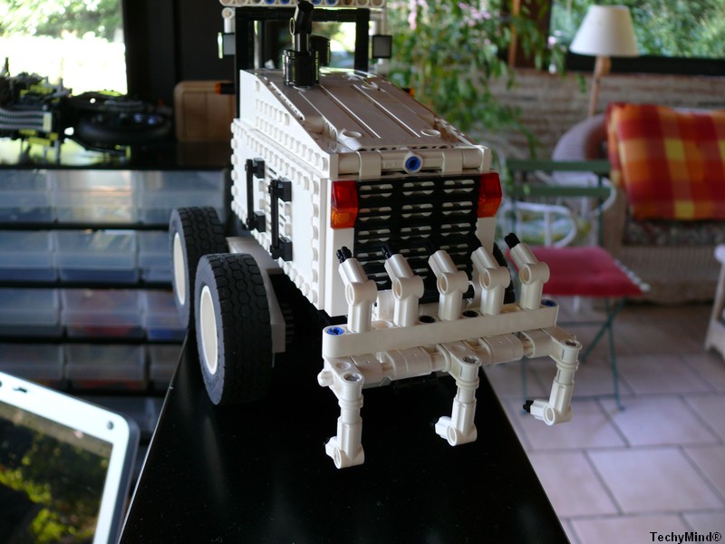

Pour la partie arrière, c'est ce qui m'as pris le plus de temps, en voici 2 autres photos :
matmiev a écrit:nan, en fait, c'est la direction que je ne suis pas sûr d'avoir bien comprise...
C'est bien la même HOG qui actionne simultanément l'essieu avant et l'articulation centrale.
Pour ce qui est de la fluidité, je vois pas comment je pourrais faire mieux, en fait cette transmission par câble est même plus précise que le plus simple système Lego, tout simplement parce qu'il y a ZERO interactions de type engrenage et que c'est du direct HOG - essieu avant.
Quant aux frottements, c'est une question de tension de câble, il y a plus de frottements que dans un système classique de direction encore que là, c'est surtout l'articulation centrale qui offre le plus de résistance.
Mais bon, une fois la bonne tension de câble trouvée, tu as un excellent rapport précision/frottement qui rend le modèle parfaitement jouable.
Voici le chemin de vie de la direction en partant de la HOG jusqu'au bout (je n'ai pas pris de photo du passage de câble dans la poutre centrale) :
Je n'ai pas remis la montée du câble de la cabine vers la poutre centrale, cette photo ayant été déjà présentée.
Est-ce que ça réponds à tes interrogations?

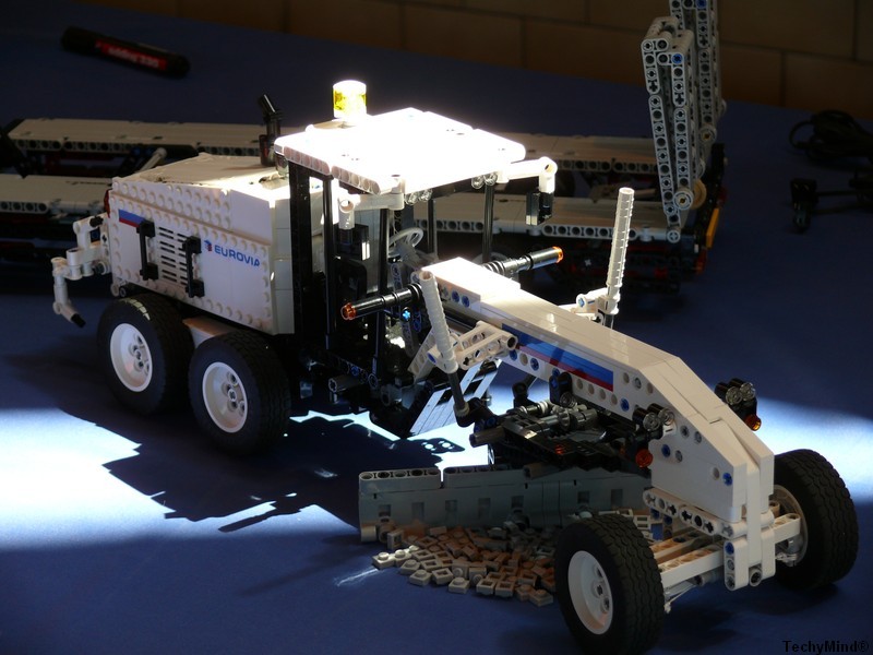

Messagepar TechyMind » Mar Juil 03, 2012 7:43 pm
Je ne pouvais pas ne pas faire de photo de ma niveleuse avec ses stickers.
Si quelqu'un avait un doute sur l'entreprise de référence, maintenant, il n'est plus permis ::D:
