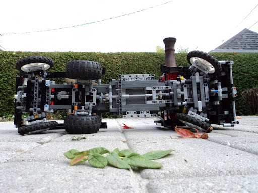

Bon, vous avez surement déjà remarqué la différence de roues entre le 1er et le 3e essieu par rapport au 2e essieu. La raison est simple: je n'ai que 2 roue ballon de 8cm et j'ai 6 roues de ''vélo'' de la même taille. C’est en voyant ce camion de guilliug topic3430.html que j'ai eu cette idée. J'ai donc décidé de mettre des roues minces sur les essieux directeurs + moteur et des roues plus larges sur l'essieu uniquement moteur. Je me suis dit que ça ferais penser à des roues double aux centre. De plus, avec des roues mince, je peux placer des renvoi d'angle dans des cadres studless, une direction et un pont portique tout en respectant la largeur de l'essieu non directeur.
Comme réduction on a:
Propulsion: Xl/8-24(sur les vidéos et les photos: 12-20)/12-20/8-24
Direction: avant: M/vsf-24/12-crémaillère
arrière/8-24/vsf-24/12-crémaillère
Comme suspension on a:
Avant: pendulaire contraint par des ressorts extra dur
Arrière: bloc d'essieu pendulaire + essieu du centre pendulaire sur le bloc essieu
Désolé c'est dure à expliquer :s

Je trouve la direction un peu lente mais à part ça elle a l'air de bien fonctionner et au moins ça te permet de mieux franchir certains obstacles.
Pour l'essieu arrière en fait tu as une pendularité longitudinale sur tout le bloc et transversale sur l'essieu central?
Les roues n'ont pas le même diamètre si je ne me trompe pas, c'est pas gênant?
Et sur la deuxième vidéo les piles sont fort plates non?

Si je me fie aux inscriptions sur le coté des pneus, ils ont exactement la même taille (81,6). Et oui, les piles étais mortes et la réduction trop petite. Et pour la suspension arrière, c'est exactement ça.

Si tu le dis :) En regardant les photos ils n'ont pas l'air d'avoir la même taille... m'enfin ça peut être un "effet d'optique".
Sinon je pense que les réductions sont largement suffisantes, à voir avec le poids du véhicule ;)
