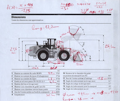

Pour me fixer des proportions je me base sur une doc CAT :

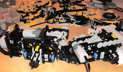

Continuons par l'arrière :
Pont basculant libre, comme en vrai. Direction par une VSF sur une 24T (fixé sur la partie avant). Moteur XL en porte à faux arrière avec une réduction 8T/24T. L'arbre de transmission passe au dessus du pont (manchon 2L gris foncé) pour redescendre par 3x 16T. à la 2éme 16T l'axe gris (au dessus de la VSF) part vers l'avant, à la 3éme 16T plus bas l'arbre par vers l'arrière.
Quelques problèmes à l'usage : - l'articulation du chargeur est faible, la transmission craque parfois, la chaîne pour la direction fini par faiblir et se détacher régulièrement (pas de clutch !).

Je reprend les mêmes cellules mais sans les blocages de diff, et je revois tout le reste :sadique:
Plus de chaîne, une turntable pour l'articulation, plus d'arbre de transmission passant sur la cellule arrière. La transmission passe dans la cellule arrière puis, avec un second renvoi d'angle continue vers l'avant.
Plus de crémaillère qui se bloque : elle est plus épaisse et je dois l'avancer pour ne pas taper dans le diff avant.
Plus de moteur de godet qui se barre : moteur en prise directe sur le vérin.
La Version 2 est née et le chargeur est arrivé à maturité :
