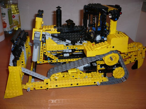

Bonjour, voila un nouveau topic pour vous présenter mon moc.
Anio je l’ai posté ici je ne savais pas trop si c’étais une modification ou pas (ya que la lame que je n’ai pas touché et encore …).
Le bull 8275 ne me plaisant pas trop (je suis chauffeur de bull) je me suis attaqué à la réalisation d’un VRAI bull digne de ce nom.
Je suis partis sur la base d’un bull CAT D8R (le même que celui que je conduis) en essayant de respecter les dimensions a l’échelle.
Les dimensions :
- longueur : 42 cm
- largeur : 25 cm
- hauteur : 22 cm
Les fonctions :
- lame avant avec pare pierre avec vérins méca lego commandé par un moteur M
- ripper arrière mono dent vérins méca lego commandé par un moteur M
- transmission par deux moteur XL
- direction par soustracteur avec moteur M
- train de chaine pendulaire a l’avant
- phare de travail de cabine par led lego
- ouverture des capots moteurs et des portes
- moteur factice V6 (malheureusement je n’ai pas trouvé la solution pour le raccorder)
Maintenant les photos :
bon dsl ca ne marche pas trés bien donc je vous mets le lien direct
http://picasaweb.google.com/choupinou90/BullD8RCAT#

je suis surpris que tu ai arrivé à intégrer un soustracteur ;) je le trouve très bien ton bull. Le pare cailloux c'est la partie noire au dessus de la lame ?
Encore bravo et pour les photos, moi non plus avec picassa j'arrivais pas à mettre un lien direct, un peu comme les photos blogger (c'est google aussi ;) )

oui c'est ca nico ca sert a eviter qu'il y est des bloc qui passe par dessus la lame et tombe sur les vérins.
ben en fait j'ai hésité avant dans mettre un mais ce qui a pas été facile c'est de mettre deux moteur XL un par chenille avec en plus un moteur M.
mais bon une fois fait c'est vrai que c'est nickel a conduire (comme un vrai).

C'est assurément un beau moc avec pas mal de trucs bien pensés 8)
Le soustracteur, la commande des vérins par cardans ! le vérin arrière intégré dans le bull, Les jantes jaunes pour guider les chenilles.
Messagepar Anio » Mer Mar 04, 2009 12:19 am
J'aurais pas pensé que l'avant du bull était autant en porte à faux dis donc. :think:

un beau moc comme ça, il fallait une photo directement dans le topic ;)

merci bien maxlemalade d'avoir mis une photo.
j'ai voulu en mettre plus et je me suis rendu compte que celle que tu a mis ne marche plus.
je sais pas d'ou peut venir le probleme.
sinon pour ta petite remarque anio, c'est vrai que le porte-à-faux devant est important, ca vient du fait que sur les bulls de cette taille, le train de chaine est assez court donc généralement la calandre depasse un peu.
sinon c'est vrai que ca fais bizarre, mais ca vient aussi du fait que les roues (je dirai plus roues folles ou barbotin) ne sont pas tout a fait assez grande pour la taille du bull.
j'ai mis une photo de plus dans mon album, c'est une photo d'un bull qu'un collégue debutant a foutu sur le coté et on voit bien comment c'est positionné et je dirai que c'est du quif-quif bouriquo avec le mien.
sinon pour les photos ca serai collque vous m'aidiez un peu, merci ;)

Merci a tous pour votre aide, maintenant que ca marche présentation du moc avec photos.
J’ai donc essayé (du mieux que je pouvais) de faire une réplique d’un bulldozer CAT D8R.
Niveau esthétique je trouve que ca ressemble quand même un peu mais c'est pas ce que certain d’entre vous font. Les capots moteurs et les portes s’ouvrent.
La lame est celle du 8275 avec en plus un pare pierre au dessus. Ca sert en l’occurrence à éviter que les blocs rocheux passe par-dessus la lame et tombent sur les vérins. La lame est actionné par deux vérins méca commandés par un moteur M avec une réduction 16 t / 20 t. le clutch est monté sur le cardan.
Le ripper est équipé d’une mono dent. Il est actionné par un vérin méca situé dessous la cabine. Il est commandé par un moteur M avec une réduction 16 t / 24 t clutch.
La transmission ce fais par deux moteur XL, un par chenille. La direction ce fais par un moteur M est des soustracteurs. Le train de chaine est monté sur une poutre pendulaire à l’avant ce qui permet de mieux suivre le terrain.
Le moteur factice V6 n’est malheureusement pas commandé (plus de place pour les axes).
Les phares de travail de la cabine fonctionnent. Le capot a l’arrière du bull sert à mettre en marche la BB dessous la cabine.
