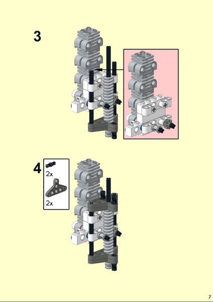

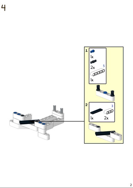

L'idée m'est venue en voyant les pixels grossis sur mon téléphone lorsqu'une petite goutte s'y était posée, ni une ni deux, on essaye en lego !
Le fonctionnement de ce microscope est très simple. Une goutte d'eau est posée sur la vitre supérieure, on place un échantillon sur la vitre inférieure (de preference un truc assez plat), et on regarde par le trou principal (light tunnel). La roue dentée du haut sert à ajuster le focus et le grossissement, plus on soulève le light tunnel, plus le grossissement est important et le focus concentré sur le centre de la goutte.
Deux lumières sont utilisées ici. La première, celle du haut, sert banalement à éclairer l'échantillon. La deuxième située en dessous l'éclaire aussi mais permet de mettre en lumière les contours des objets. C'est notamment très utiles pour les objects transparente ou semi-transparente. Pour les objets solides ou de couleur trop claire, la seule lumière supérieure doit être utilisée, et pout ça il y a un petit commutateur optique sur le bas qui masque la lumière inférieur (une tile de 1x4).
Et voici les résultats visuels (pas simple à prendre en photo, j'ai pas d'objectif macro)
Le grossissement est environ 5x dans de bonne condition, peut être plus avec des très bonne condition. A noter que plus vous grossissez en tournant la molette, plus les bords de la goutte d'eau déforme les contours de l'objet. C'est pourquoi il est conseillé de placer la goutte d'eau bien au centre.
La vidéo pour mieux voir ce qu'on voit dedans :
J'ai fait une petite notice de ce microscope, gratuite, et de qualité pro, accessible sur mon site : http://www.nico71.fr/lego-working-microscope/
Image Image
Image Image
Du coup, vous pouvez monter votre microscope, il n'y a que les vitres et hinge qui sont rares (et les lumières) pour nous fans de technic. Et si vous voulez, prenez des photos de vos échantillons et montrer les ici ! :)
Quelques conseils pour avoir le plus beau grossissement
-ne pas vouloir trop grossir, c'est bien un peu, mais pas trop
-avoir des vitres propres, ne pas laisser la goutte d'eau si le microscope n'est pas utilisé sinon ça fera une trace
-utiliser de l'eau froide
-utiliser de l'eau propre (laver vous les mains si vous faite la goutte avec votre doigt)
-avoir une batterie chargée (c'est mieux pour y voir quelque chose ^^)
-placer la goutte bien au centre
-faite une bonne grosse goutte (plus elle est haute, plus ça grossit, et plus ca déforme les bords), donc en fait faites plutot une goutte moyenne
-avoir des bon échantillon, plat de préférence et pas trop petit pour pouvoir naviguer dans les détails
-ne regarder pas dedans sans échantillons, ça peut faire mal au yeux
Bien sur pour conclure vous vous doutez que la mise en au point n'a pas été simple, que se soit pour le principe, pour trouver les pièces (au début j'avais un goutte d'eau dans un tube mais ça ne grossissait pas assez et ce n''était pas ergonomique du tout), finalement les vitres se sont imposées d'elle même.
Idem pour les lumières, j'avais fait un prototype à lumière rasante mais avec celle du bas ça avait tendance à s'annuler et masquer les détails (relevait les aspérité mais pas les formes des objets transparent). J'avais aussi un autre placement plus direct de la lumière inférieure qui faisait vraiment de très beau résultat sur des échantillons transparents mais qui sans échantillons était beaucoup trop aveuglante et donc dangereuse (ouille mes yeux), comme j'ai fait une notice, je veux pas que des enfants soient éblouis (parce que la lumière concentrée du led en plein œil dans un tunnel de lumière tout noir, et bin on se croirait chez l'ophtalmo !)
Hésitez pas si vous avez des questions :)
