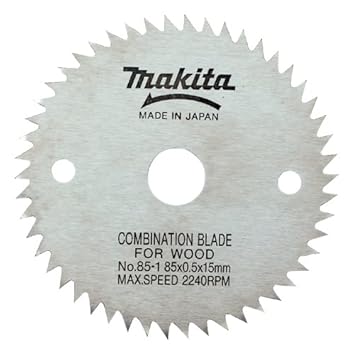

Je suis en construction de la tourelle et je viens de trouver peut être une lame :
Quelqu'un connait cette marque ?

Salut boby, Makita est une marque d'outils de construction comme des foreuses, des cloueuses, des disqueuses mais il ne font que du haut de gamme, des trucs de professionnels et le prix va souvent avec malheureusement ! :fire:

Arnaud1999 a écrit:Salut boby, Makita est une marque d'outils de construction comme des foreuses, des cloueuses, des disqueuses mais il ne font que du haut de gamme, des trucs de professionnels et le prix va souvent avec malheureusement ! :fire:
Voilà le lien : http://www.amazon.com/Makita-Saw-Blade- ... B0007SXH7I
Ça reste raisonnable

La première solution ne marche vraiment pas? car les lames de cuter j'en ai et c'est quand même plus réaliste sur mon engin :/. 30€ de lames c'est beaucoup mais si c'est concluant je vais faire un effort...
En tous cas, si les circulaires marchent ça va envoyer :lol:
j'attend avec impatiente la suite de tes travaux!
[EDIT] Je pense que les lames avec des "crans" ne vont pas marcher car il faut que ça tourne super vite pour découper sinon les brindilles se coincent entre les crans... les lames lisse découperont mieux à basse vitesse...

C'est peut être cher mais c'est de la top qualité, loin des daubes vendues au roi merlin ou équivalents.
tu peux y aller en toute confiance. C'est un de mes fournisseurs dans mon boulot. :resp:

Totoleplufor a écrit:La première solution ne marche vraiment pas? car les lames de cuter j'en ai et c'est quand même plus réaliste sur mon engin :/.
Le problème avec les lames de cutter (circulaire) c'est qu'elles ont un faible diamètre, comme celles de Dremel :( . Il me faut du 85mm de diametre environ ;)

Je parlais des lames droites comme dans les cutters...
8,5 cm?? Mais c'est énorme ^^ je vois pas comment faire un truc compact?!
Je pensais a ça http://www.amazon.fr/Einhell-4502128-Je ... ame+dremel
La première en plastique bleu on peut percer le plastique ou on veut...

C'est une lame de mini scie circulaire il me semble. Dremel en fait aussi mais à la place des dents, on a un amalgame de poussière au carbure. Moins dangereux que les dents.
Je crains que pour la lame makita, les dents soient trop grosses et que ton moteur cale.

Messagepar boby » Lun Déc 22, 2014 12:18 pm
Merci pour vos réaction. Je suis plutôt d'accord sur le fait que le moteur peut avoir du mal avec des dents sur la lame. J'avais aussi ça qui était pas mal : http://www.leroymerlin.fr/v3/p/produits ... 1400768210

Messagepar Totoleplufor » Lun Déc 22, 2014 12:29 pm
L'avantage de celle que j'ai montrée c'est que le centre est en plastique donc on peut percer ou on veut...

Totoleplufor a écrit:L'avantage de celle que j'ai montrée c'est que le centre est en plastique donc on peut percer ou on veut...
Oui mais y'en a 6 et j'en veux qu'une :|
