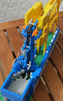

Messagepar Alban42800 » Sam Oct 04, 2008 12:04 am
Alban42800 a écrit:J'ai déjà deux modules de GBB : Mon premier avec une chaîne élévatrice et celui fait avec Nico et Anio basé sur un vibrequin et des pistons remontant les balles. Je dois affiner ces modules pour les fiabiliser et les mettre aux normes GBC.
La review de mon premier module est dispo sur mon blog, et en voici quelques photos et la vidéo.
J'ai entièrement refait le module (bac, chaîne, motorisation, descente) afin de le rendre réellement fiable et qu'il soit aux normes.
[video]http://fr.youtube.com/watch?v=cKDhWZ5Wh1c[/video]
