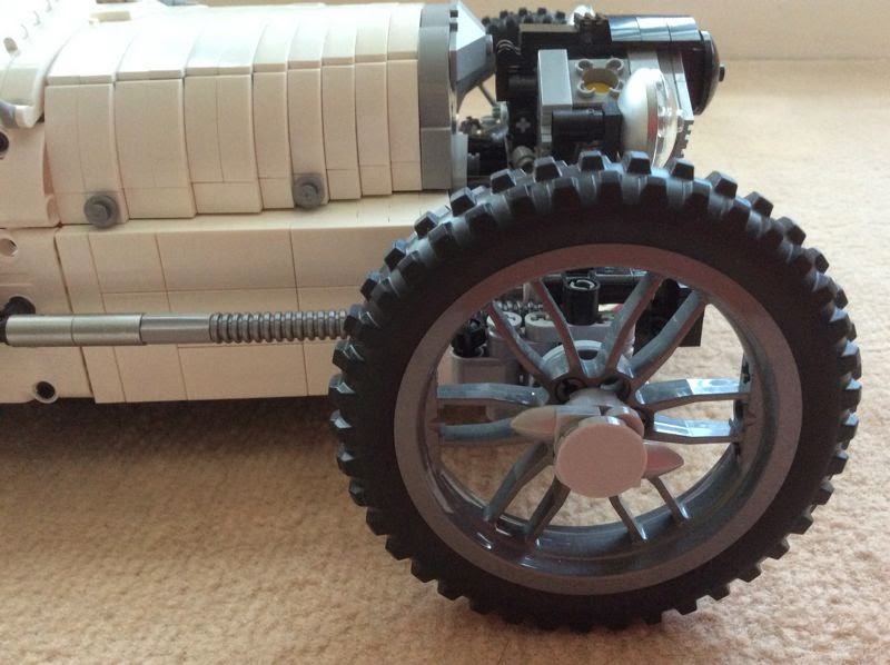

Après un an d'efforts, voici donc la version définitive de mon 3 wheeler, toute de blanche vêtue pour des raisons d'existence de couleurs avec les pièces dont j'avais besoin.
Si l'échelle a été conservée, beaucoup d'évolutions depuis la 1ere version faite sous LDD
- nouveau design de la carrosserie, exit les panels technic et place aux tuiles rondes qui permettent de belles formes arrondies fidèles à l'original
- nouveau châssis simplifié et plus rigide
- nouvelle roue arrière plus fine
- moteur habillé
- échappements redessnés
- tableau de bord entièrement nouveau
3/4 avant
coté
3/4 arrière
le moteur est toujours un V2 entrainé par la roue arrière via une chaine puis renvoi d'angle, double cardan pour être dans l'axe du vilebrequin
Suspensions sur les 3 roues, mono amortisseur à l'avant et double amortisseur à l'arrière.
zoom sur les verrous de capot avant (2 de chaque coté) et l'écrous papillon de roue, en option !
détails du tableau de bord toujours proche du vrai avec les 2 compteurs, les 4 leviers pour les phares et accessoires ainsi que le bouton "start" type spitfire ::D:
les sièges avant avec cuir rouge de formes boudin, le bouchon de réservoir et les arceaux
Le capot avant s'ôte (vaut mieux être 2 pour pas le rayer :lol: ) et le capot arrière bascule vers l'arrière. les feux de stop basculent vers le bas via une charnière pour permettre l'ouverture complète. Il est ainsi légèrement incliné vers l'arrière et reste donc ouvert tout seul sans béquille.
détail de l'arrière (feux et immatriculation)
vue plongeante de l'arrière
la suspension et la direction avec le passage de l'échappement, merci aux moyeux de roue de la F1 42000
voilà !
J'ai bien galéré pour la mise au point et le design mais je suis très content du résultat. Elle a le coté maquette que je voulais dès le départ.
Pour les stats, environ 1800 pièces et un budget bricklink pas loin de 300 euros :tare:

j'ai élargi le dossier de 2 tenons. Ainsi il épouse mieux le contour de la carrosserie arrière
J'ai remplacé les photos du dessus, la lumière du jour étant mieux que le sombritude d'un halogène
