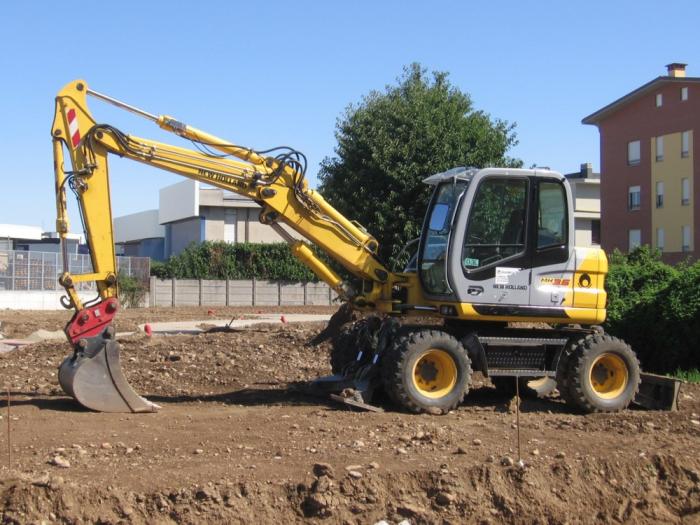

Ah, enfin ce projet se termine ! Après tout le temps passé dessus, je suis heureux de pouvoir passer à autre chose.
Les excavatrices sont parmi mes engins de construction préférés. Ce sont des véhicules extrêmement complexes et polyvalents, sans lesquels il n'est pas possible d'imaginer mener à bien un chantier.
Néanmoins, je les ai toujours considérées comme assez difficiles à réaliser en lego technic (surtout le bras), et c'est peut-être ce qui explique que je n'en ai construit qu'une seule à ce jour ( sur chenilles), qui était relativement simple par rapport à celle que je vais vous présenter aujourd'hui.
Ca faisait un petit moment que je pensais en réaliser une et je me suis finalement décidé de créer ce MOC pour l'exposition fana'briques2013 puisque les excavatrices sont des modèles très démonstratifs qui retiennent souvent l'attention du public.
Mais vous savez que j'aime les véhicules hors du commun, et encore plus lorsqu'ils sont sur roues,je me suis donc mis à chercher une excavatrice sur pneus qui correspondrait à mes attentes.
Je pensais d'abord réaliser une MECALAC mais le positionnement des vérins sur le bras des modèles de cette marque n'est pas idéal, et il n'aurait pas été possible d'intégrer facilement des moteurs dans le bras. Après plusieurs autres marques écartées pour des problèmes semblables, j'ai finalement trouvé la MH3.6 de New-Holland qui comblait toutes mes attentes : vérins positionnés idéalement, modèle assez joli ( ouioui, par rapport à d'autres marques, je vous jure qu'elle est jolie^^) et possédant beaucoup de fonctions. En effet, elle possède un bras à 5mouvements, ainsi que 4fonctions dans le châssis ( propulsion,direction,lame,stabilisateurs), plus l'essieu avant pendulaire.Voulant conserver une rotation infinie de la tourelle, cela signifiait caser tous les moteurs dans la tourelle et utiliser des boîtes de vitesses dans le châssis. Le challenge me semblait intéressant mais demeurait une question : était-ce possible d'intégrer autant de fonctions tout en restant plus au moins à l'échelle des vérins mécaniques ? En calculant les dimensions de mon MOC, me basant sur les roues de 68,7mm ( ce qui permettait d'avoir les vérins environ à la bonne taille), j'avais la conviction que la place était suffisante pour tout intégrer et je me suis alors lancé dans la construction.Voici le modèle d'inspiration :
