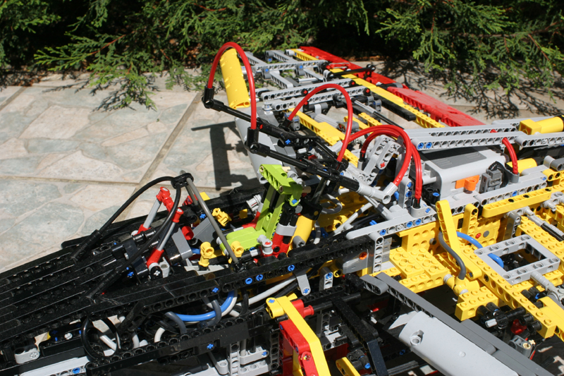

Comme le sujet a été exhumé, j'en profite pour passer les dernières modifications en date: en effet, pas mal de choses ont évolué depuis la dernière série de photos.
Dans sa configuration générale, l'avion reste biréacteur, mais a perdu son deuxième siège: le voilà redevenu monoplace, sa toute première configuration. Cette suppression a été rendue nécessaire par la nouvelle configuration de la verrière, avec un mode d'ouverture plus proche des réelles. Comme c'est légèrement visible au passage, un HUD a fait son apparition en cabine (ses couleurs sont pas tops, mais bon...)

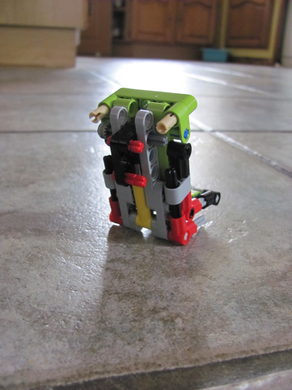

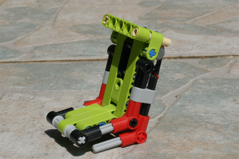

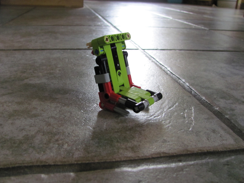

Le siège aussi a évolué, devenant éjectable. Reste a trouver un système fiable pour déclencher l'éjection. Il est ici présenté en position verrouillé, boulot dévolu à l'axe avec stop présent quasiment en haut du siège. L'éjection se fait par un ressort jaune. (Merci à Khan pour l'idée du siège!)

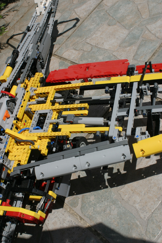

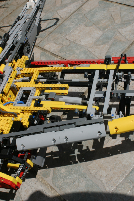

Les ailes aussi ont subit de grosses modifs: l'angle a été diminué au bord d'attaque, et des becs mobiles couplés aux volets ont fait leur apparition sur la partie fixe des ailes. Les bords d'attaque ont été modifiés sur la partie repliable, afin d'être plus en phase en terme d'esthétique. Le fonctionnement est correct, mais vivement que les mini vérins pneu refassent leur apparition pour assister la sortie! Pour les couleurs, par contre, c'est toujours pas ca!!!!
-Volets sortis et becs déployés
-et volets rentrés et becs rentrés

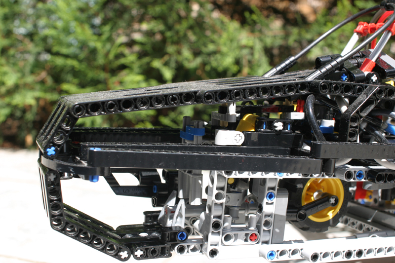

La roulette de nez a été la modif la plus tordue a faire: Khan (encore lui!) avait commis une roulette orientable et rétractable, même si son fonctionnement était imparfait. Son idée m'a trotté dans la tête, et j'ai réussi a mettre au point la mienne. Contrairement à celle de Khan, pas d'engrenage, uniquement des bielles, et un système de débrayage tout simple, mais consommateur en place: ca tombe bien, j'en avait dans le nez! La roulette est asservie au palonnier par un jeu de guide quand elle est en position sortie, et est "débrayée" lors de la rentrée du train pour etre "prise en charge" par deux guides qui la ramène en bonne position. Le système fonctionne bien avec un peu de palonnier, mais avec la roulette orientée quasiment à 90°, la, c'est pas au top! M'enfin, le système me satisfait, reste à intégrer un amortisseur sur cette roulette, et elle sera boucée!

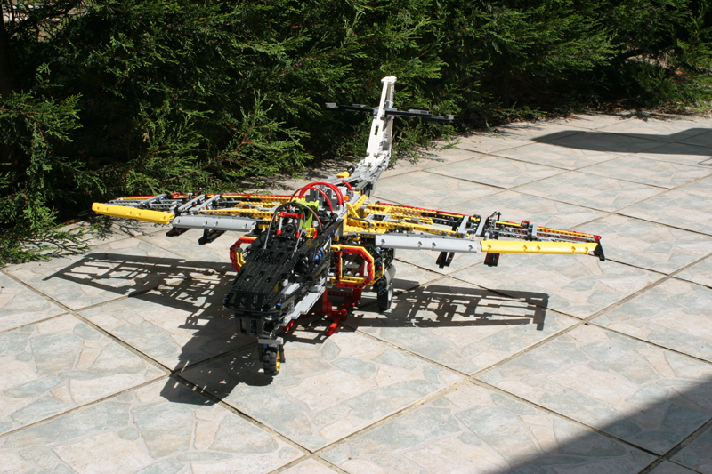

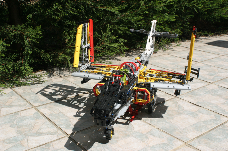

Enfin, deux vues générales de l'avion dans sa nouvelle configuration. Comme c'est visible, des point d'emport ont été rajoutés sous les panneaux repliables, et deux rails en bout d'aile. Ca force un peu plus sur les vérins lors de la remontée des ailes, mais il n'y a pas de soucis particulier.
-Ailes repliées:
-Ailes dépliées:

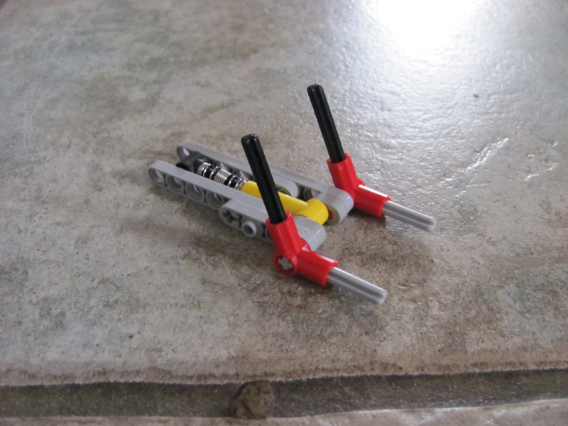

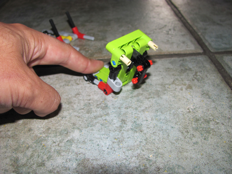

FloBarr
Messages: 230
Localisation: Roanne - Loire (42)
Messagepar FloBarr » Lun Juil 25, 2011 12:07 pm
Allez, dans l'ordre:
Khan a écrit:Me croiras-tu si je te dis que j'avais commencé avec mon système de roulette basé exactement sur le même principe que le tien, avec la même utilisation des Bionicle Tooth ?! :) Je l'avais finalement écarté car trop gourmand en espace, précieux à l'échelle de mon Pilatus.
J'ai également en tête un autre système de débrayage de l'orientation très différent, mais là encore trop volumineux pour mon avion. J'en ferai un modèle 3D que je te montrerai ici, à l'occasion.
T'avais le même genre d'idée pour la roulette? quelque part, c'est la solution la plus simple a mettre en oeuvre. Je suis curieux de voir ce que tu as d'autres comme idée!
technic man a écrit:Salut !!!
Pourais-tu faire des photo du système d'éjection SVP ???
Allez, quelques photos:
Vue en 3/4 avant:
Vue en 3/4 arrière, on voit bien le ressort jaune en position comprimé, et l'axe qui sert de goupille:
La partie mobile du siege, avec les 2 guides, et les liftarms servant de point d'appui au ressort:
Et la partie fixe, désarticulée... Les axes gris permettent la fixation dans l'avion, les axes noirs servant au guidage de la partie mobile. Le ressort est décalé d'un demi tenon pour obtenir la meilleure compression:
