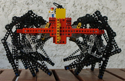

Messagepar Alban42800 » Mar Sep 29, 2009 9:54 am
Les plus assidus à mon blog auront trouvé d'eux même la notice du marcheur "Jansen Walker". Comment ça personne ne suit ! :lol:
Donc voici l'article sur cette V2, ainsi que la notice.
Article : ici
Notice : ici (clic droit puis enregistrer la cible sous).
(Avec liste des pièces).
Les poutres des jambes peuvent être remplacées par des poutres studless.
Il doit être possible de le faire sans les 40T et avec 2 moteurs XL:
- Un moteur à chaque bout sans réduction, couplés ensemble par l'arbre central. Ne pas oublier d'inverser le sens du second moteur avec un switch PFS.
- Remplacer l'enchainement 8T/24T/40T par 8T/24T/24T/24T
- Allonger un peu les vertèbres.

J'aime beaucoup Alban
une seule jambe c'est déjà impressionnant mais ce milles pattes en ligne c'est hallucinant, la vitesse aussi...
Tu en es où toi avec ton monstre ?
