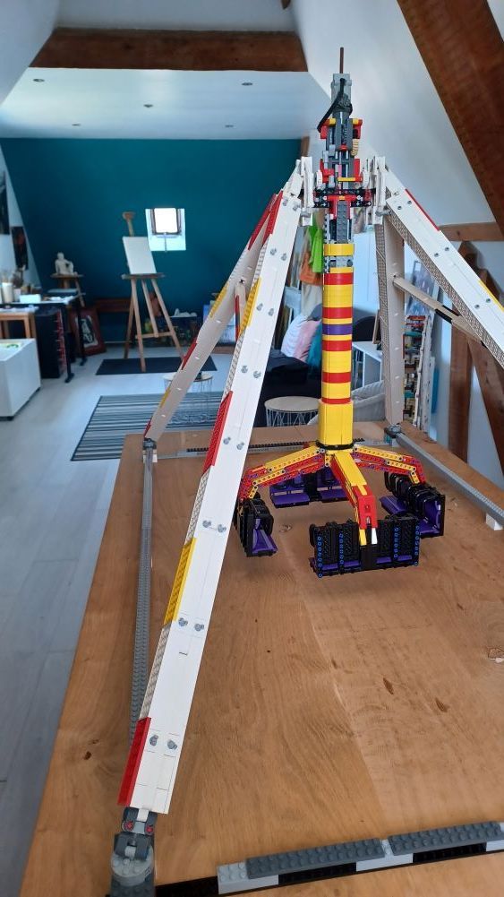

La suite concerne le raccordement de l'axe du manège à la structure. Il faut réaliser 4 jambes, deux de chaque côté du manège qui forment comme les arrêtes d'une pyramide. Ce qui me préoccupe c'est qu'il faut connecter vigoureusement un axe horizontal avec 2 jambes qui partent en angle sur les côtés. A l'observation il semblerait que l'angle entre les deux jambes puisse être de 90°. C'est relativement simple à réaliser en lego. Par la suite il faut incliner une platine sur laquelle l'axe du manège va pouvoir s'encastrer.
Je suis arrivé à cette solution:
Image Image
Image Image
Le départ des jambes forme un angle de 90°, les poutres sont prises en sandwich entre 2 plaques 6x6. Une platine virtuelle est formée avec 8 connecteurs d'angle 135°, elle forme un "certain" angle avec les jambes par deux cardans. L'ensemble travaille en compression donc pas de risque de déboîtement. Au centre de la platine virtuelle (pièces noires) va venir s'encastrer l'axe du manège. Cette structure semble très solide et sans jeux, les angles semblent assez proches du manège réel, du moins, il feront l'affaire!
Reste à vérifier que ce montage fonctionnera correctement quand tout sera assemblé.
Pour faire un essai il faut réaliser le mât:
Image Image
Sur la photo de gauche on voit l'axe qui traverse les différents étages. Ils sont constitués de 2 pièces techniques carrés 4x4 qui prennent en sandwich 2 plaques rondes avec trou central. Au milieu de chaque étage on retrouve une pièce carré servant à rigidifier l'ensemble. Chaque étage est maintenu avec des plaques 2x14 sur lesquelles l'habillage est fixé. Le verrouillage entre chaque étage se fait par des tuiles arrondies 2x2, sur les photos elles sont noires en intermédiaire et blanches en haut. A noter que les couleurs ne sont pas définitives!
La suite du programme? C'est de réaliser le portique afin de pouvoir suspendre le manège et de vérifier que tout se passe bien mais comme je ne suis pas prêt, ce sera pour une autre fois ... Bonne lecture.

Hier, j'ai terminé le portique et j'ai suspendu le manège. De ce côté tout va bien, je posterai des photos prochainement. Le manège oscille bien mais à une période trop rapide, comme prévu il faut donc installer un contre poids au dessus de l'axe pour allonger cette période. Ce qui m'inquiète c'est la masse du contre poids qu'il va falloir ajouter... à cet instant je suppose que cela pourrait être de l'ordre du kilogramme ... ou plus? avec toutes les contraintes de flexion que cela va générer à l'encastrement du mât.
Oui les nacelles sembles assez lourdes, au cours de ma réalisation je n'ai pas géré cette masse qui faut compenser en partie par le contrepoids!

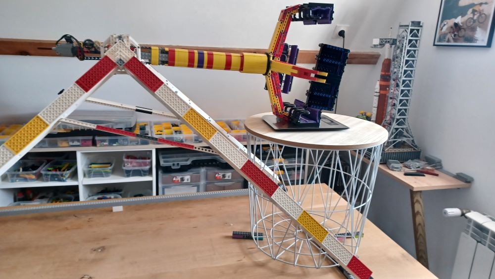

Ci-joint une photo de l'ensemble assemblé, c'est assez encombrant! Les points satisfaisant sont que le portique est bien rigide et peut supporter la masse du manège d'une part, d'autre part les angles des jambes semblent corrects et les axes sont bien en ligne.

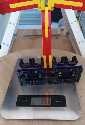

Venons en au problème d'équilibrage du manège pour augmenter la période. Pour avoir une idée de ce qu'il faut faire; j'ai mis en œuvre la mesure du couple comme je l'ai évoqué précédemment et ce fut une grosse mauvaise surprise:
On peut lire sur la balance 896g au bout d'un bras de levier d'environ 50cm. pour obtenir une période longue comme souhaité, il faut être proche de l'équilibre. Si je place la masse d'équilibrage à 16cm au dessus de l'axe il faudrait mettre environ 2800g, ce qui est énorme! C'est clair mon montage ne peut pas supporter un tel couple.
J'ai pesé séparément les 4 nacelles, le tout pèse 480g, c'est aussi considérable!
Autant dire que le projet prend un sacré coup de moins bien! Il faut tout revoir ... réduire l'échelle pour réduire le poids? trouver d'autres solutions, déplacer la réduction de vitesse pour la rotation des nacelles dans la partie haute? Dommage, cela commençait à avoir une belle allure! A plus tard...
