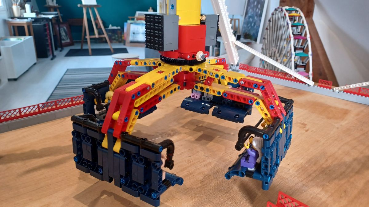

Concernant la rotation des nacelles:
La rotation est assez lente, plusieurs secondes pour faire un tour. Il faut réaliser une réduction de vitesse importante (de l'ordre de 50) contenue dans un espace restreint puisque ce petit monde doit loger dans le mât du manège. Faut-il mettre la réduction en bas ou en haut du mat? Est-il possible d'utiliser un moteur unique pour actionner la rotation des nacelles et le mouvement du pendule, ou bien un moteur pour chaque action?
- Dans tous les cas, le mât doit être creux, soit pour passer une alimentation électrique, soit pour passer un axe.
- Les dimensions du mât et donc l'échelle globale du manège vont être conditionnées par la taille de la réduction.
Pour le reste, tout est une question de dimensions, de forme, de soin des assemblages pour éviter tout déboitement, de choix de couleurs. Bien sur il y aura des blocages, des recherches de solutions mais rien qui remettrait en cause le projet. Tout sera fait à partir des photos, celles postées ci-dessus et d'autres que j'ai pu glaner sur internet.
Ceci étant posé, faute de solution immédiate pour le mouvement pendulaire, je me suis attaché à réaliser la réduction de vitesse pour la rotation des nacelles.
Après plusieurs montages qui débordaient de 5 tenons, structure incluse, je me suis arrêté sur le suivant:
Image Image
Dans cette version, le moteur est placé juste au dessus de la réduction et dans l'axe de rotation des nacelles. A partir du moteur on trouve deux pignons 12T en renvoi d'angle qui entraînent une réduction 8T/24T, suivi d'un rapport 1/1 par double courroie pour la vis sans fin (noter l'originalité des poulies!). Elle entraîne un 20T bleu qui est solidaire des nacelles dont on aperçoit les bras situés en dessous de la "turn table". Cela fait une réduction de 60 entre le moteur et les nacelles.
L'attachement entre la réduction et la "turn table" se fait avec des plaques 3x3.
Par la suite il y aura probablement quelques aménagements mais globalement la structure est là.

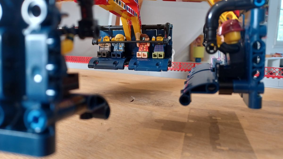

Les nacelles:
Après plusieurs tentatives, formes, dimensions, je suis arrivé à ceci:
Soit 4 bras dont la forme et les couleurs sont inspirées par les photos qui suspendent 4 banquettes de 4 places avec des sécurités escamotables. C'est une bonne base encore sujet à évolution.

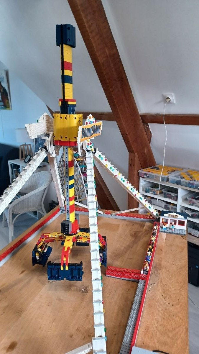

Pour faire un essai il faut réaliser le mât:
Image Image
Sur la photo de gauche on voit l'axe qui traverse les différents étages. Ils sont constitués de 2 pièces techniques carrés 4x4 qui prennent en sandwich 2 plaques rondes avec trou central. Au milieu de chaque étage on retrouve une pièce carré servant à rigidifier l'ensemble. Chaque étage est maintenu avec des plaques 2x14 sur lesquelles l'habillage est fixé. Le verrouillage entre chaque étage se fait par des tuiles arrondies 2x2, sur les photos elles sont noires en intermédiaire et blanches en haut. A noter que les couleurs ne sont pas définitives!

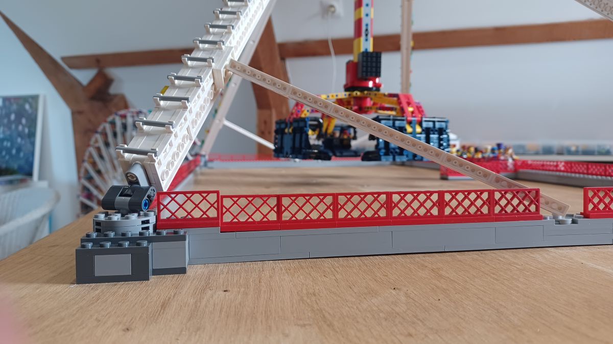

La suite du programme? C'est de réaliser le portique afin de pouvoir suspendre le manège et de vérifier que tout se passe bien mais comme je ne suis pas prêt, ce sera pour une autre fois ... Bonne lecture.

Hier, j'ai terminé le portique et j'ai suspendu le manège. De ce côté tout va bien, je posterai des photos prochainement. Le manège oscille bien mais à une période trop rapide, comme prévu il faut donc installer un contre poids au dessus de l'axe pour allonger cette période. Ce qui m'inquiète c'est la masse du contre poids qu'il va falloir ajouter... à cet instant je suppose que cela pourrait être de l'ordre du kilogramme ... ou plus? avec toutes les contraintes de flexion que cela va générer à l'encastrement du mât.

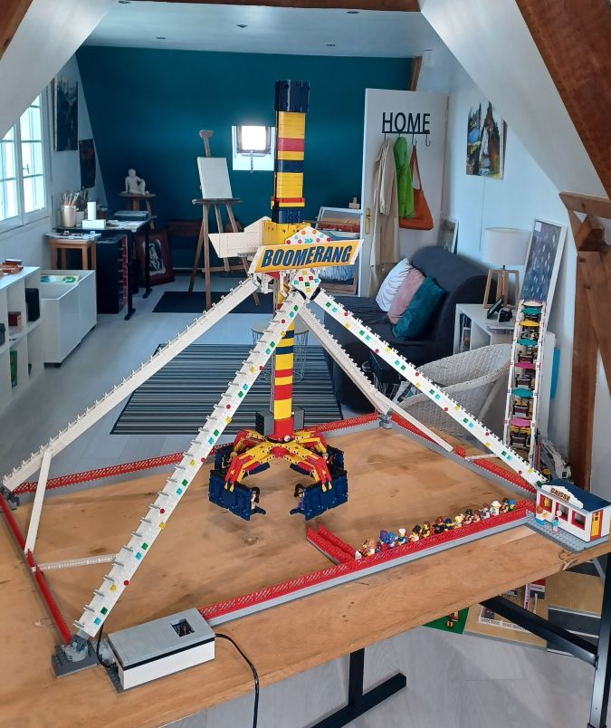

Messagepar PBGerard44 » Mer Juin 18, 2025 12:25 pm
Ci-joint une photo de l'ensemble assemblé, c'est assez encombrant! Les points satisfaisant sont que le portique est bien rigide et peut supporter la masse du manège d'une part, d'autre part les angles des jambes semblent corrects et les axes sont bien en ligne.
Venons en au problème d'équilibrage du manège pour augmenter la période. Pour avoir une idée de ce qu'il faut faire; j'ai mis en œuvre la mesure du couple comme je l'ai évoqué précédemment et ce fut une grosse mauvaise surprise:
On peut lire sur la balance 896g au bout d'un bras de levier d'environ 50cm. pour obtenir une période longue comme souhaité, il faut être proche de l'équilibre. Si je place la masse d'équilibrage à 16cm au dessus de l'axe il faudrait mettre environ 2800g, ce qui est énorme! C'est clair mon montage ne peut pas supporter un tel couple.
J'ai pesé séparément les 4 nacelles, le tout pèse 480g, c'est aussi considérable!
Autant dire que le projet prend un sacré coup de moins bien! Il faut tout revoir ... réduire l'échelle pour réduire le poids? trouver d'autres solutions, déplacer la réduction de vitesse pour la rotation des nacelles dans la partie haute? Dommage, cela commençait à avoir une belle allure! A plus tard...

Pour les banquettes, je suis allé au plus léger tout en conservant un dispositif de protection pour les passagers mais celui-ci est unique pour chaque banquette. Dispositif qui risque d'évolué pour permettre d'installer des mini-figures ...

Messagepar PBGerard44 » Mer Sep 03, 2025 11:57 pm
Bonjour à tous,
Voilà, je considère ce projet comme terminé. Alors, voilà ce que ça donne:
Le manège est au repos. A gauche: le poste de commande qui contient une alimentation stabilisée variable, la tension s'affiche au dessus du bouton de réglage. A droite se trouve la caisse puis, une file d'attente de personnages qui attendent leur tour. Pour des raisons de sécurité, vous noterez que l'enceinte du manège est protégée par des barrières.
Les montants du portique permettent aux installateurs de grimper à l'échelle pour toute intervention de maintenance ... Ils sont décorés de voyants multicolores. Tout en haut trône l'enseigne du manège "Boomerang".

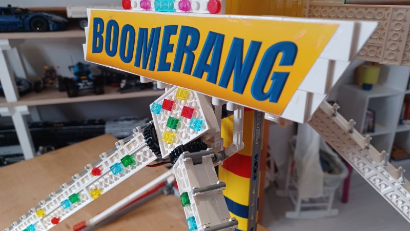

Au dessus, le mécanisme de manège est caréné jusqu'au somment, sommet qui contient les masses de compensation pour ralentir de manière acceptable le balancement naturel du manège.
En détail:
Voila nos personnages bien installés et sécurisés, prêts pour un tour de manège à vous remuer les tripes... Imaginez que la sono est en marche... Bien sûr, les banquettes vont tourner en même temps que le manège se balance.
Par rapport à la version précédente, les montants sont passés de 4x4 à 3x3, ils me paraissaient surdimensionnés. Dans le même temps j'ai fait en sorte que les barreaux des échelles soient horizontaux, pour cela les montants peuvent tourner grâce à des "turtables" mais sont bloqués dans la bonne position par des jambes de forces situées en bas. Ces jambes de force ont aussi pour fonction de stabiliser le manège latéralement.
C'est bon, le signal du départ a été donné. Pour que ce ne soit pas trop ennuyeux, j'ai fais 3 vidéos:
- Le démarrage
- Le régime permanent à l'apogée
- L'arrêt
https://www.casimages.com/v/q4UTUb-2025 ... 7.mp4.html
https://www.casimages.com/v/z4UTUb-2025 ... 8.mp4.html
https://www.casimages.com/v/54UTUb-2025 ... 5.mp4.html
