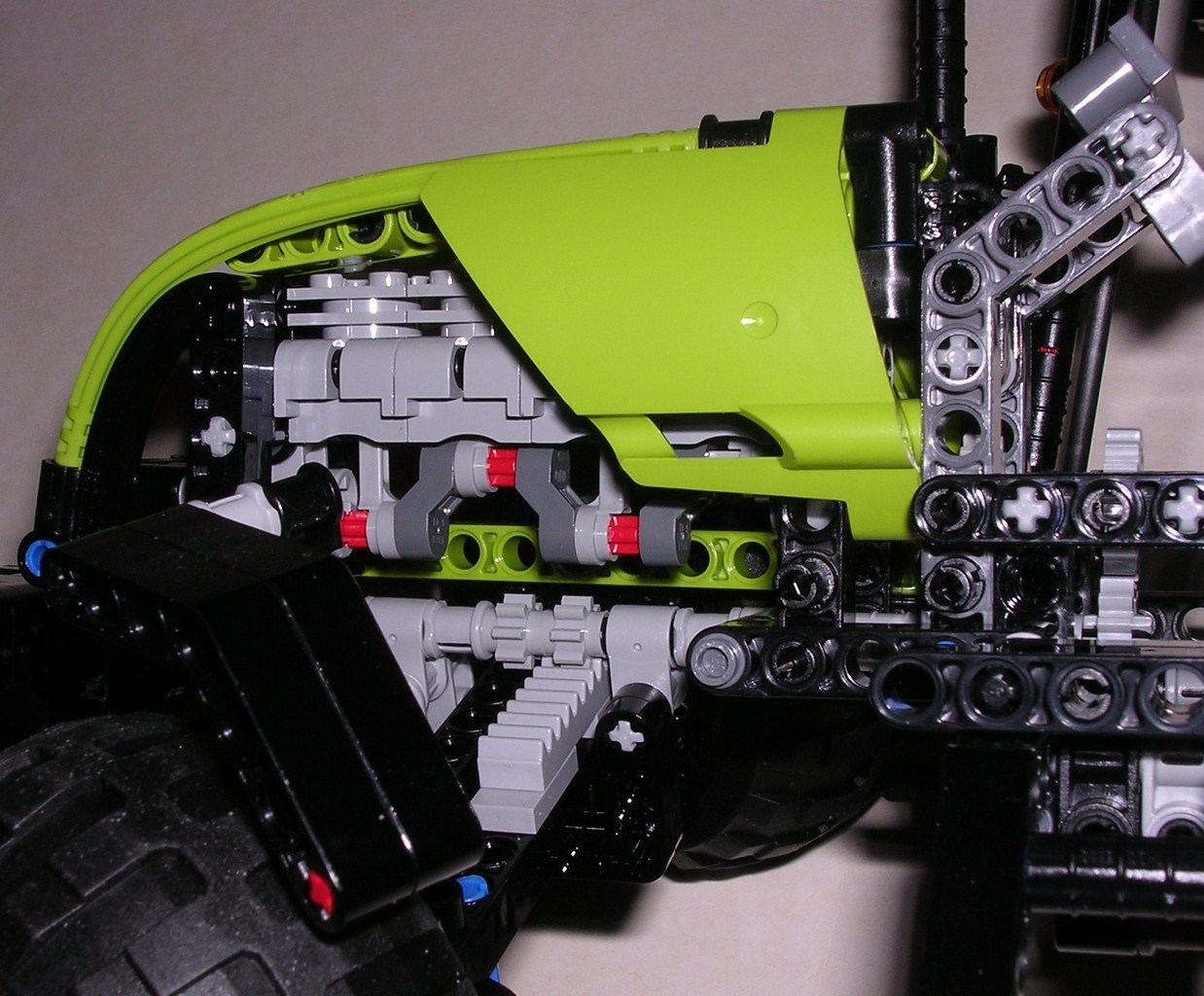

Pour l'instant j'ai fais l'essieux avant:
Il est assez imposant pour deux raisons: je voulais que le point de pivot soit très proche de la roue pour avoir un bon angle de braquage, et il permet un braquage de la roue intérieure supérieur. Pour ces raisons il n'est pas moteur, mais je préfère ainsi. Un petit défaut: l'essieux est pendulaire, et le système de direction est très sensible donc quand il se penche les roues tournent (on verra si ça gêne mais je ne pense pas)
L'essieux arrière qui accueillera le relevage arrière:
Et la mon prototype de relevage avant:
Et la j'ai besoin de votre aide... je n'arrive pas à faire un système de relevage à la fois solide et compacte.
Un système d'engrenage n'est pas viable (trop de jeu) et mon système actuel avec la vis sans fin en prise directe sur une 24t et les deux bras pas assez solide (en forçant les dents sautent). J'ai réussi à faire plus solide mais des poutres dépassaient de 2 tenons sous le chassis (trop moche).
J'apprécierai beaucoup votre aide pour faire un renvoi solide ainsi que votre avis et ou conseil sur le reste du moc, merci d'avance ;)

Pour ce qui est de ce que tu nous présente, c'est bien construit ;) par contre j'ai du mal à comprendre ton essieu avant :/
quentin12 a écrit:Et la j'ai besoin de votre aide... je n'arrive pas à faire un système de relevage à la fois solide et compacte.
Tu peux t'inspirer de celui que Cypr-21 a fait sur son #8284
J'ai hâte de voir la suite ;)

Pour l'essieu avant, je ne vois pas pourquoi tu t'embêtes avec un tel système. Un essieu similaire au #8284 ferait aussi bien l'affaire, le tout pour une construction plus simple et plus compacte. De plus, le point de pivot serait aussi proche de la roue qu'avec ton système actuel. (je suppose que tu utiliseras les roues du #8284) :reflechi:
Pour l'essieu arrière, je ne vois pas pourquoi tu éloignes les axes des roues des sorties du différentiel. Cela te fait perdre de la place et de la rigidité pour rien.
Si tu veux un peu d'inspiration pour tes relevages trois points, tu peux aller voir du côté de mon tracteur articulé.
Je te conseille aussi de mettre le renvoi VSF/24t entre les bielles en non à côté comme tu l'as fait sur le montage que tu as présenté. C'est pour cette raison que tu n'as pas assez de rigidité.
Mais sinon, tu as l'air de bien partir. J'attends la suite ! :bounce:

Pour le décalage du différentiel, comme tu peux le remarquer sur les tracteurs réels le point d'ancrage du système de levage arrière est situé quasiment au niveau de l'essieu! à peine en arrière de celui-ci. Donc pour avoir des proportions réalistes et pouvoir caser le cardan (1,5 tenon), une poutre de soutien (ici le cadre 1 tenon) et un engrenage (1 tenon) il faut de la place avant le diff d'ou le décalage ;) Sachant que ce n'est vraiment pas gênant, c'est solide et le moc ne sera pas motorisé.
Pour l'essieu avant, il permet une direction ackermann et un point de pivot à l'intérieur du pneu ce que ne permet pas l'utilisation des connecteurs gris du 8284. Effectivement ça doit se jouer à 1 tenon de chaque côté c'est pas énorme, mais c'est toujours ça de pris. Et j'ai pas réussi à caser de crémaillère.

Vous me proposez de mettre la VSF au milieu mais c'est impossible: la prise de force bloque tout..
Pour le relevage arrière je n'aurai pas trop de soucis je pense faire un système avec deux mini LA.

Merci pour la photo c'est bien plus clair comme ça ;) pour ton relevage c'est vrai que la vsf bloque la prise de force :/ j'avais pas penser à elle :/
Par contre pour ton essieu avant j'essaierai de faire quelque chose de plus simple à ta place :think: comme l'a dit Anto, celle du #8284 est vraiment très bien ;)
A bientôt

Pour le relevage, tu pourrais peut etre essayer de ld mettre sur le dessus, sur le liftarm superieur. Tu contournerais le probleme de la position de la prise de force.
Autre idèe, le metre plus en avant et le contourner avec la prise de force ( genre 2x 16t/16t pour te decaler de 2 tenons et revenir au centre apres.

Mais je pense que tu pourrais mettre un renvoi VSF/8t à l'horizontal entre les deux poutres, et ainsi laisser de la place pour la prise de force.
Un schéma pour illustrer :
Les barres de relevage
La vis sans fin et son axe
La 8t
La structure
La prise de force

pour ton levage je te proposerait de te caler sur le système réel. Positionne VSF au dessus de la prise de force qui actionne deux biellettes que tu relies au bras de levage avec des connecteurs a rotules positionnés verticalement. Tu gagnes, en réalisme et ta PDF passe dessous...
un peu comme ici : http://www.mocpages.com/moc.php/288285

Merci pour vos conseils j'essaierai de trouver une solution, pour l'instant j'ai avancé la partie arrière et refais l'essieux avant (je me suis fortement inspiré d'un montage trouvé sur youtube). Du coup il est moteur, braque autant que l'ancien mais il n'y a pas l'effet ackermann et il est un peu moins rigide, vous en pensez quoi?
Le relevage arrière sera assuré par deux mini LA

Personnellement je préfère largement cet essieu là ;) il fais moins mastoc ;)
Hâte de voir la suite ;)

Moi aussi, je préfère clairement cette version. Elle est mieux construite, plus jolie. :)
Il ne reste plus qu'à faire le même travail sur le tout reste du MOC, et tu auras un beau tracteur.
