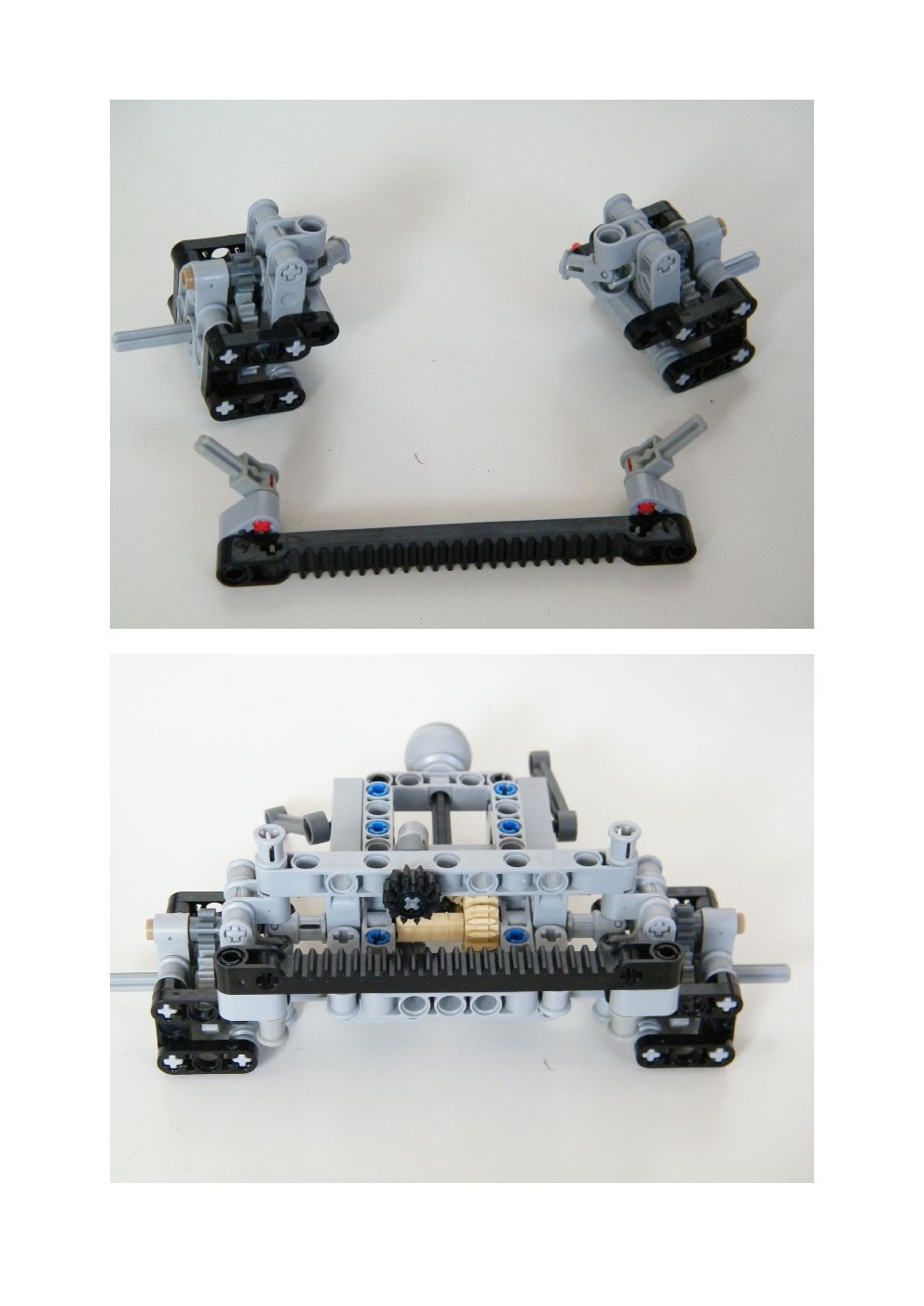

Les moyeux sont faits avec ces pièces :
C'est pour ça que j'utilise des triangles.
Dans l'état actuel, la direction est en permanence sur les deux essieux mais ça ne doit pas être bien dur de la passer en un seul essieu directeur. Je verrai bien à fana'briques s'il faut virer la direction de l'essieu arrière ou pas ( et prendrai les pièces pour le faire donc).
