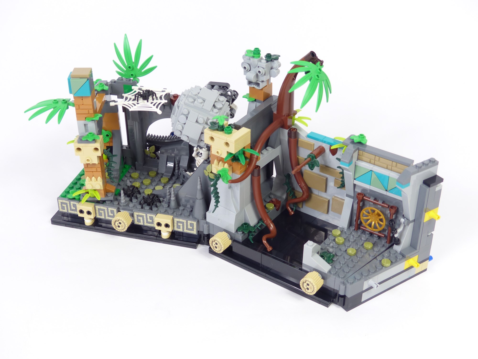

Voilà comment se présente notre 77015 :
- 1545 pièces
- 150€
- sachets numérotés de 1 à 10
- 4 minifigs
- une planche de stickers dont je reparlerai plus tard. 8)
Pas de nouvelle pièce à part les éléments sérigraphiés. Donc on file directement du côté de la construction. Et là, le set se défend plutôt bien car de nombreuses fonctions ont été intégrées. 8)

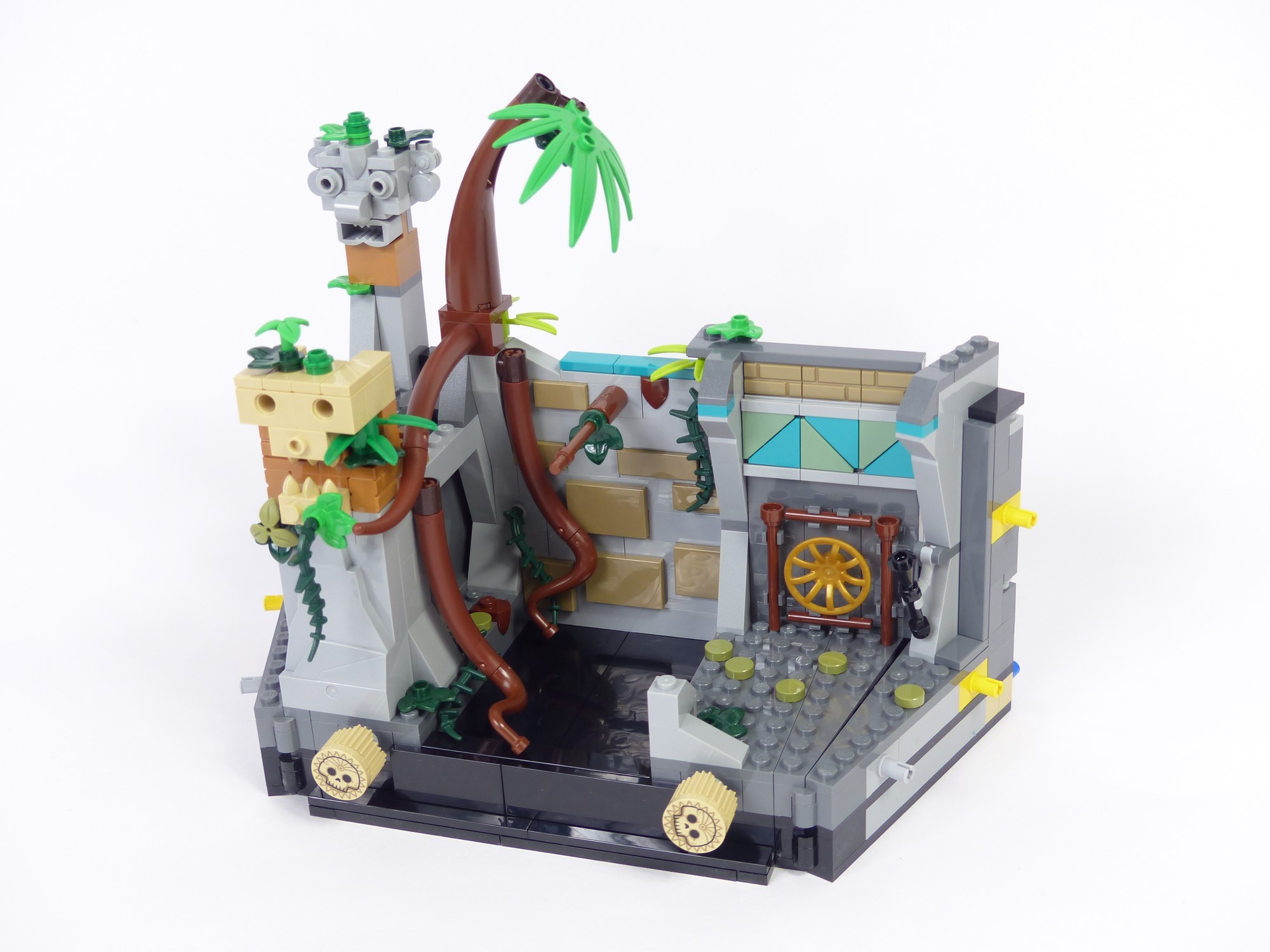

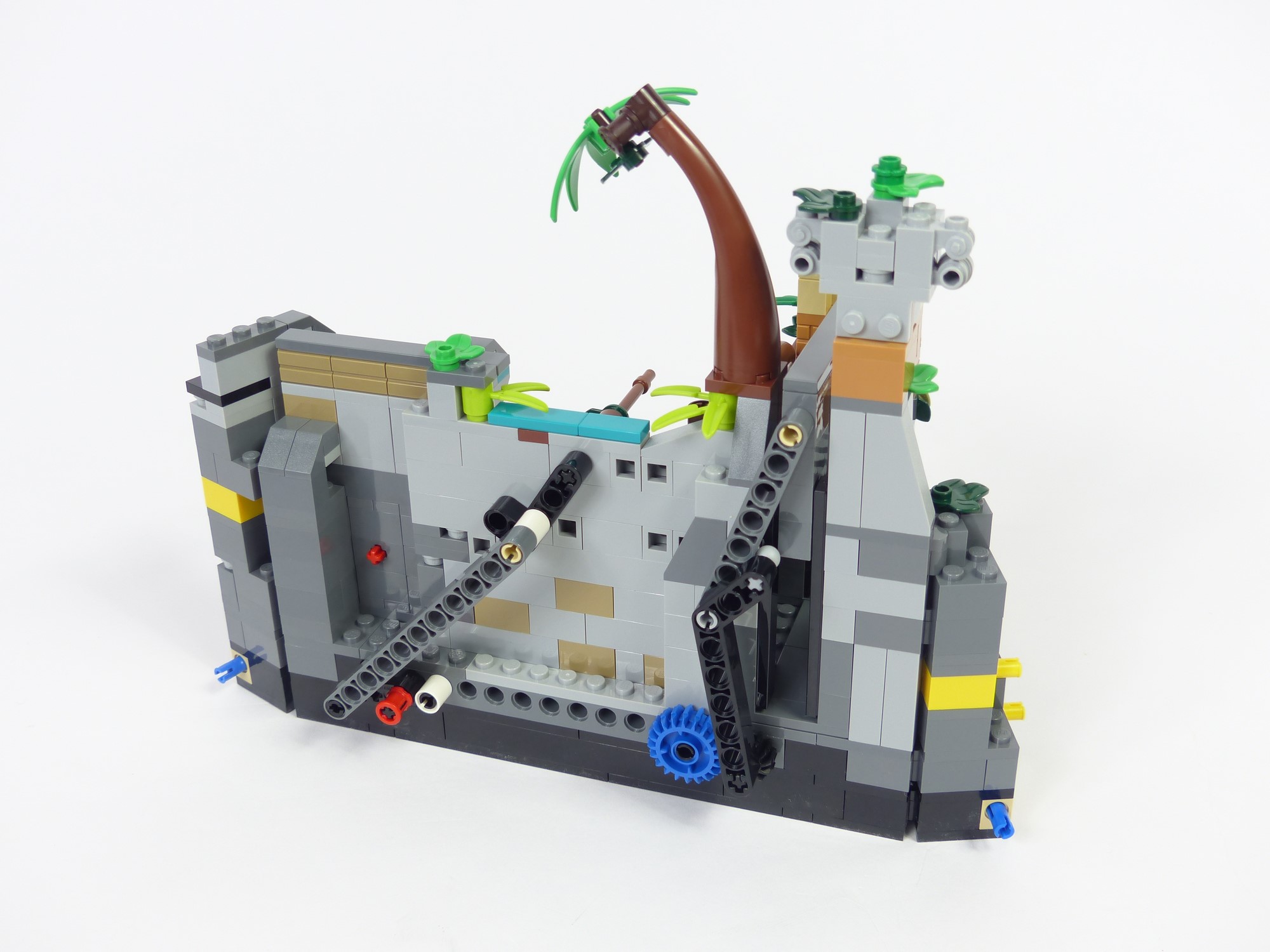

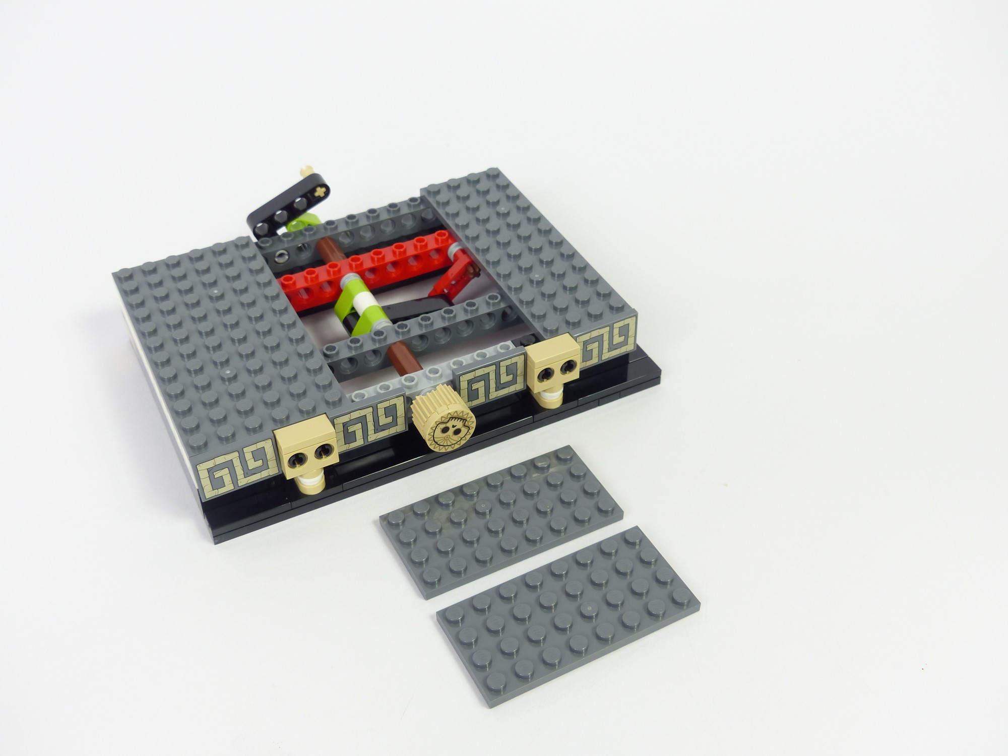

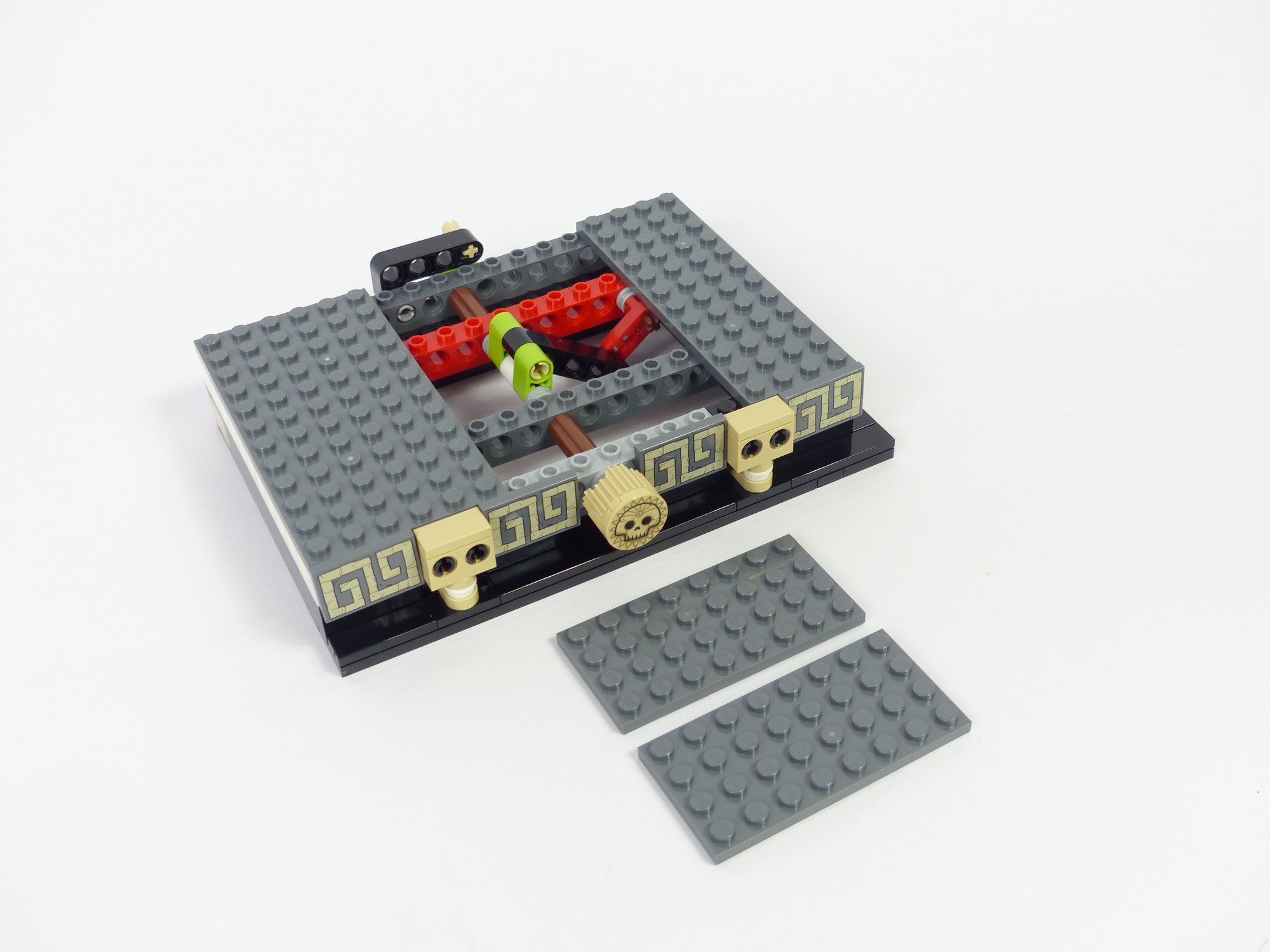

Construction assez standard ici, mais plaisante. On voit que l'axe de commande de la première fonction traverse le socle. Quant à l'entrée du temple, elle est fixée en biais à l'aide de mini turntables et selon la technique de la double diagonale.

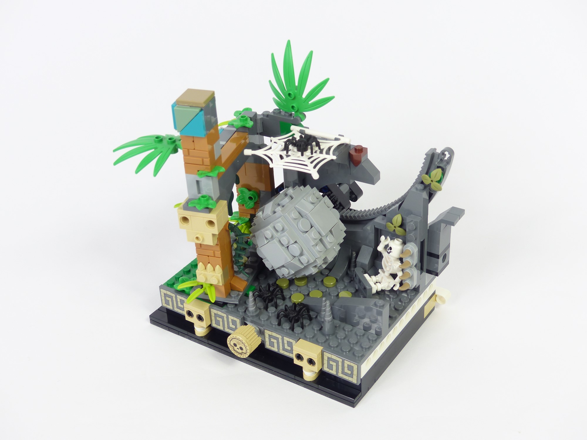

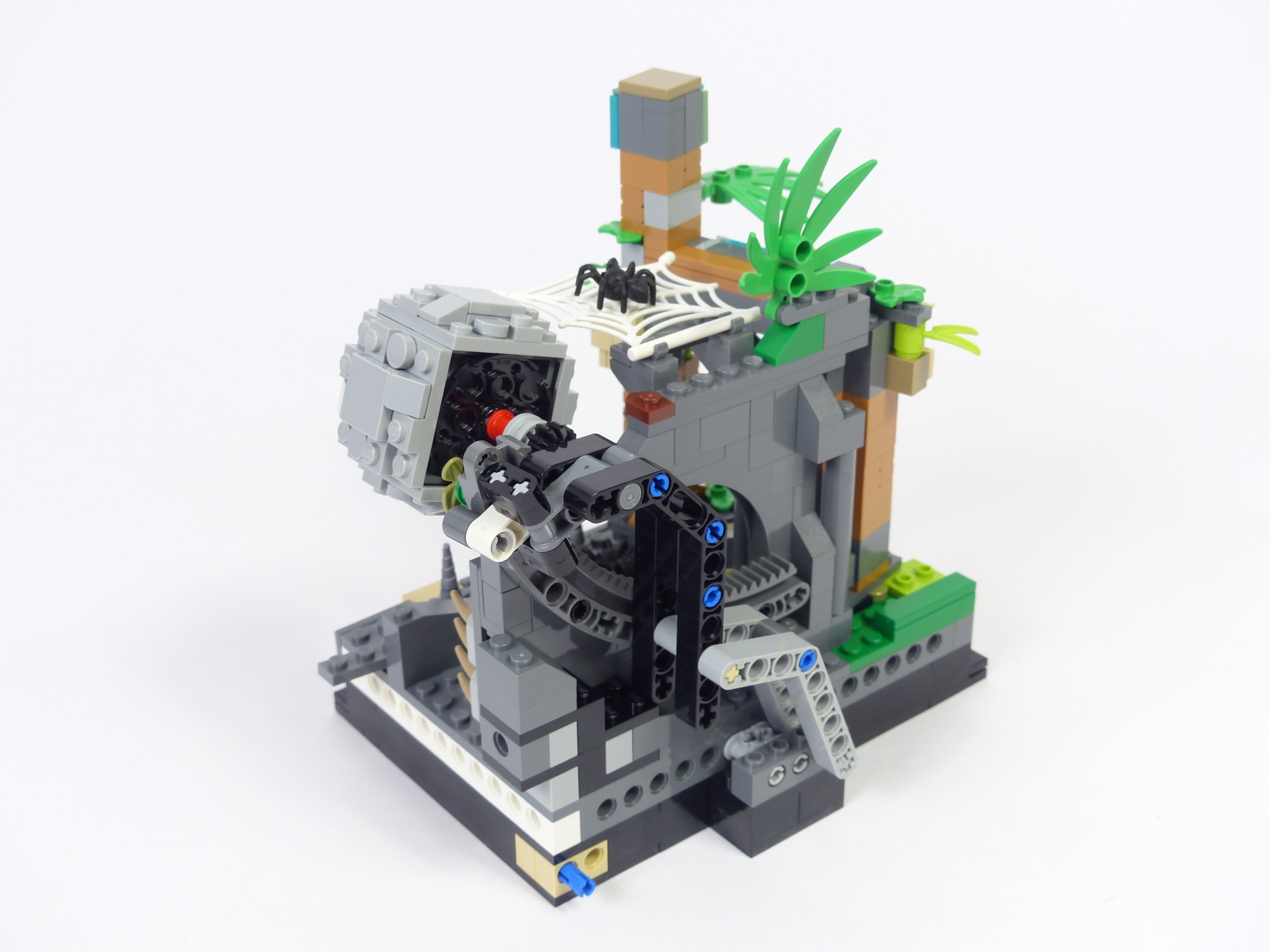

Le piment de ce premier module vient avec le mécanisme de la boule géante. A l'arrière, les biellettes permettent de déclencher la "chute" de la boule (en vrai, elle ne chute pas). Et à la fin, on utilise aussi le mécanisme pour la remonter. A ce titre, le mécanisme tient parfaitement la position haute grâce à un point de rebroussement bien marqué. Dans l'absolu, le mécanisme reste assez simple : le mécanisme suit la courbure définie par la couronne Technic. Dans le faits, le résultat obtenu demeure assez impressionnant malgré cette simplicité apparente.
Je retiens 2 aspects :
- la boule, connectée à un engrenage 12t, fait environ 2,5 tours sur elle-même pour passer d'une position extrême à l'autre. On serait tenté de dire que c'est peu. Mais en fait, pas du tout ! Ca donne vraiment l'impression que la boule dévale la pente à une vitesse élevée.
- la courbure de la couronne est particulièrement appropriée. Au début on a un mouvement plutôt vertical qui donne l'impression que la boule chute pour prendre de la vitesse. Et ensuite, le mouvement de la boule est plutôt horizontal, pour donner l'impression qu'elle poursuit Indiana Jones.
Et le module terminé :

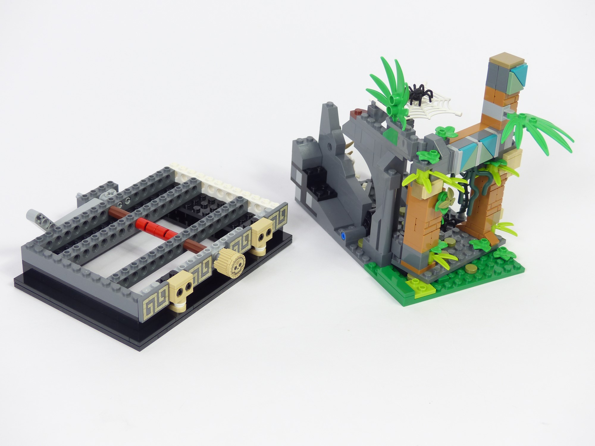

Sachets 4, 5 et 6 :

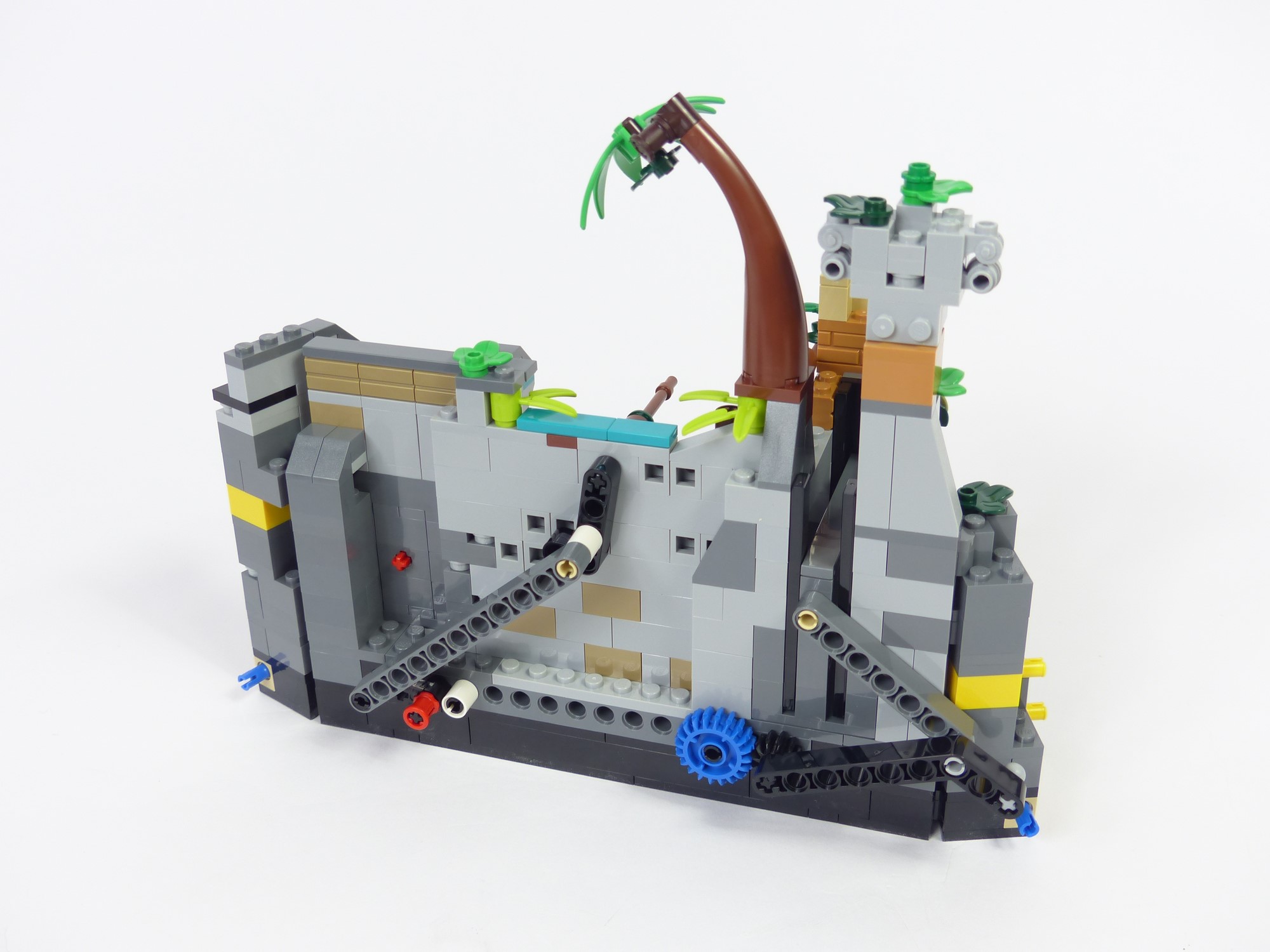

Ce module est le plus simple des 3, tant d'un point de vue du studful que des mécanismes Technic. On a quelques détails sympa d'un point de vue de la construction, donc on ne s'ennuie pas. Mais on n'a pas réellement de truc extraordinaire au sens strict.
Ce module comprend 2 fonctions. Tout d'abord, on a l'ouverture et la fermeture de la porte. Pour cela, on a un axe traversant dans le socle, puis 2 biellettes pour relever la porte prise dans un guide. Il n'est pas possible de tenir une position intermédiaire ; la porte est soit ouverte, soit fermée. On notera que le 20t bleu monté sur un pin n'a pas d'autre utilité que de rajouter de la friction pour rendre le mécanisme un peu plus doux, moins brutal. Test à l'appui : en rajoutant un 12t sur un pin à friction, le système a suffisamment de friction pour que la porte tienne une position intermédiaire. Dommage que le set ne l'ai pas fait...
Le second mécanisme du module concerne le balancier au dessus du trou. Cette fois-ci, on a 3 biellettes qui permettent d'avoir un mouvement avant/arrière une fois qu'on a pendu une minifig. Mes 2 photos n'en rendent pas compte, mais l'amplitude de rotation est bel et bien d'environ 100°. Donc a un vraiment mouvement de balancier, et non juste un truc qui bouge à peine.
Le second module est maintenant terminé.
On le joint au premier à l'aide de pins, et quelques pièces supplémentaires pour verrouiller le tout.

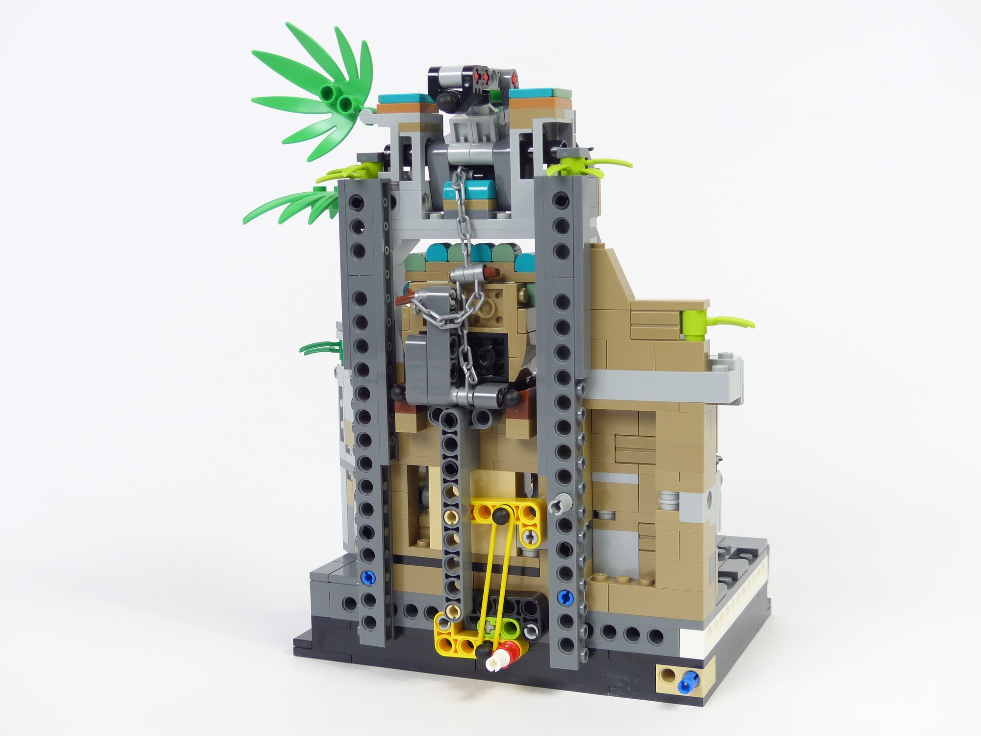

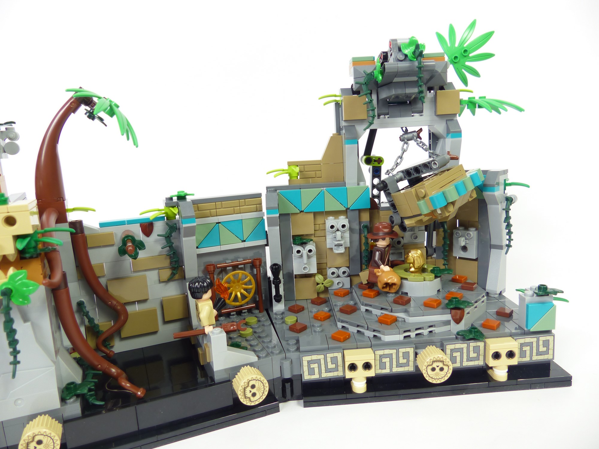

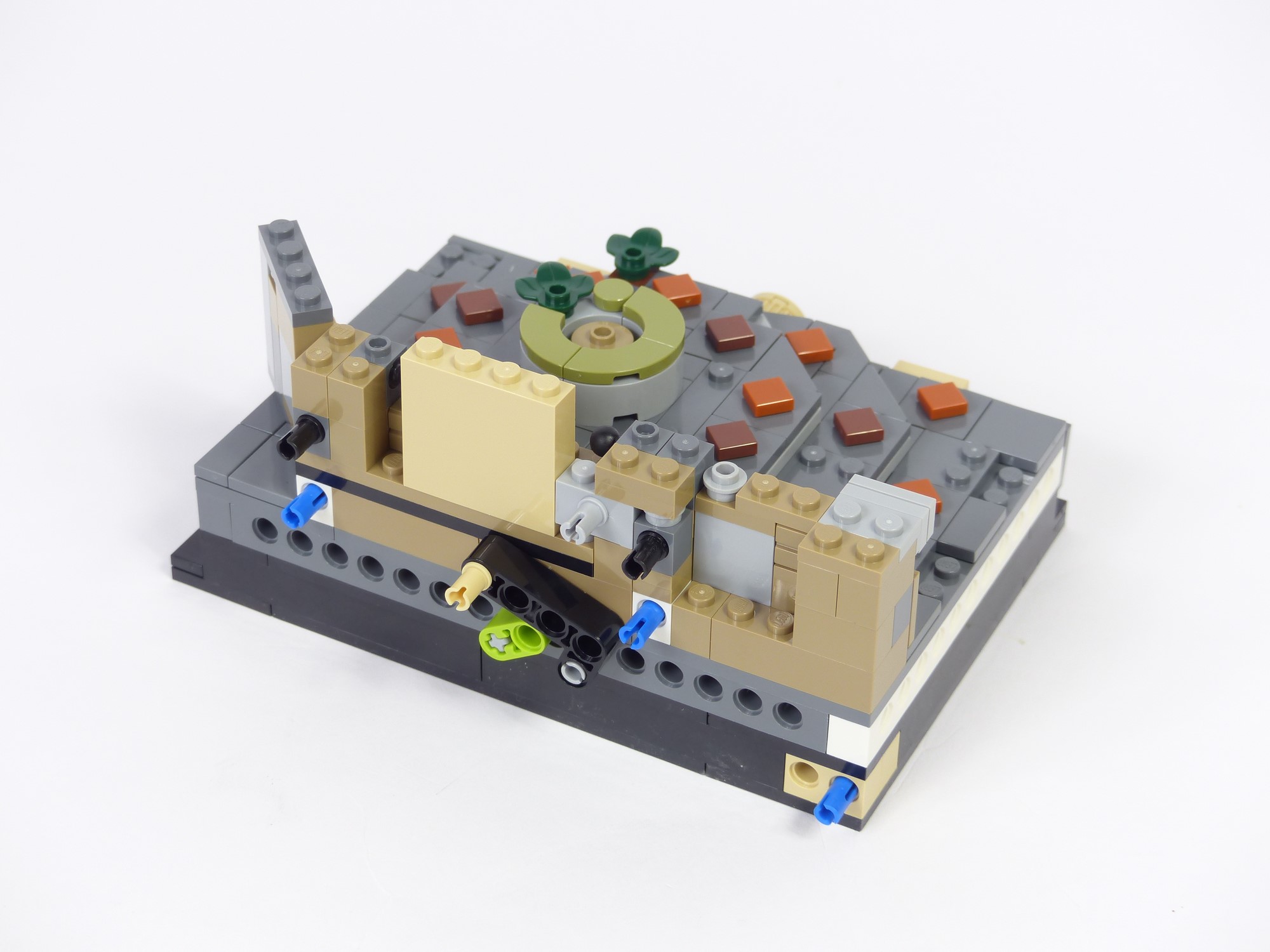

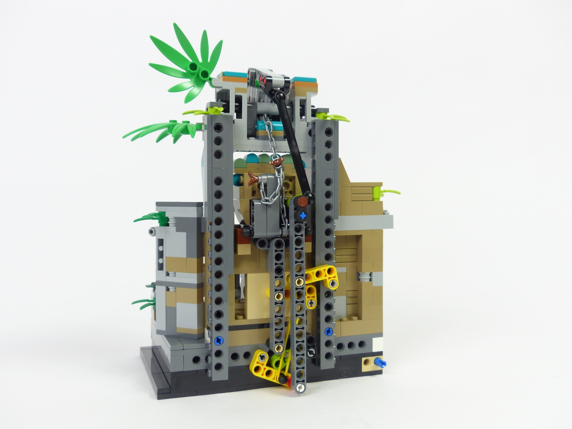

Le clou du spectacle, c'est bien entendu le 3ème et dernier module. Et là, le socle est déjà plus complexe que les précédents.
Vu de face, quand on tourne la molette dans le sens horaire, les 2 biellettes vertes ne vont plus dépasser de la structure. En rentrant de la sorte, cela va permettre à l'idole dorée de rentrer d'environ 1 cm dans son piédestal. Et on peut s'arrêter de tourner la molette ici.
Mais si on continue à la tourner dans le même sens, alors une autre biellette verte va pointer le bout de son nez à l'arrière. C'est elle qui va déclencher tout le reste du mécanisme.
Sachet 8 :
On continue de construire... On voit ici le piédestal en position rentrée. Quant à la biellette verte, elle pousse une biellette noire.
Sachet 9 :

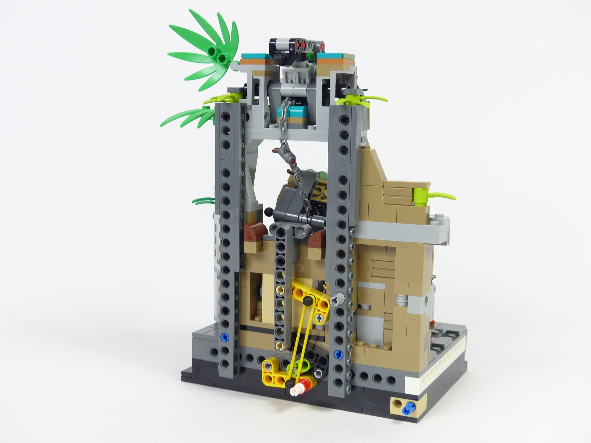

La construction monte encore... On va découper le mécanisme à l'arrière du module en 2 parties. Sur cette première partie, la biellette noire (poussée par la verte, pour rappel) fait monter le T gris foncé. Cela va faire chuter la statue à l'intérieur du temple. La biellette jaune avec l'élastique n'a pas d'autre but que de faire redescendre le T automatiquement. Quant aux chaînes, là aussi, ça parait compliqué alors qu'en fait c'est très simple : elles servent juste à retenir la tête pour qu'elle pendouille un peu de travers après avoir été poussée par le T gris foncé.
Sachet 10 :
On termine le module, notamment en finalisant la seconde partie du mécanisme, avec une biellette supplémentaire qui vient se rajouter par dessus. La grande bielle gris foncé verticale (et noir au sommet) est actionnée par la biellette jaune inférieure et guidée par la biellette jaune supérieure afin de "tirer" sur le sommet du temple et appuyer sur l'interrupteur d'une brique lumineuse. Pour faire simple, ce second mécanisme sert à allumer la lumière. ::D:
Il est important de noter que cette partie du mécanisme arrive en second lors de la construction, mais fonctionne en premier lors de l'activation du système.
Dans l'ordre, on a donc ceci :
- on tourne la molette dans le sens horaire
- les 2 biellettes vertes de l'idole rentrent, ce qui baisse le piédestal de l'idole
- dans le même temps, la biellette verte arrière appuie sur la biellette jaune inférieure, ce qui tire la grande bielle gris foncé / noir et allume la lumière
- et si on continue de tourner, la biellette verte arrière continue sa rotation, et vient pousser la biellette noire, qui fait monter le T gris foncé, pour finalement faire chuter la statue.
C'est pas simple, mais normalement, en lisant avec attention, mon charabia est compréhensible. :dent:

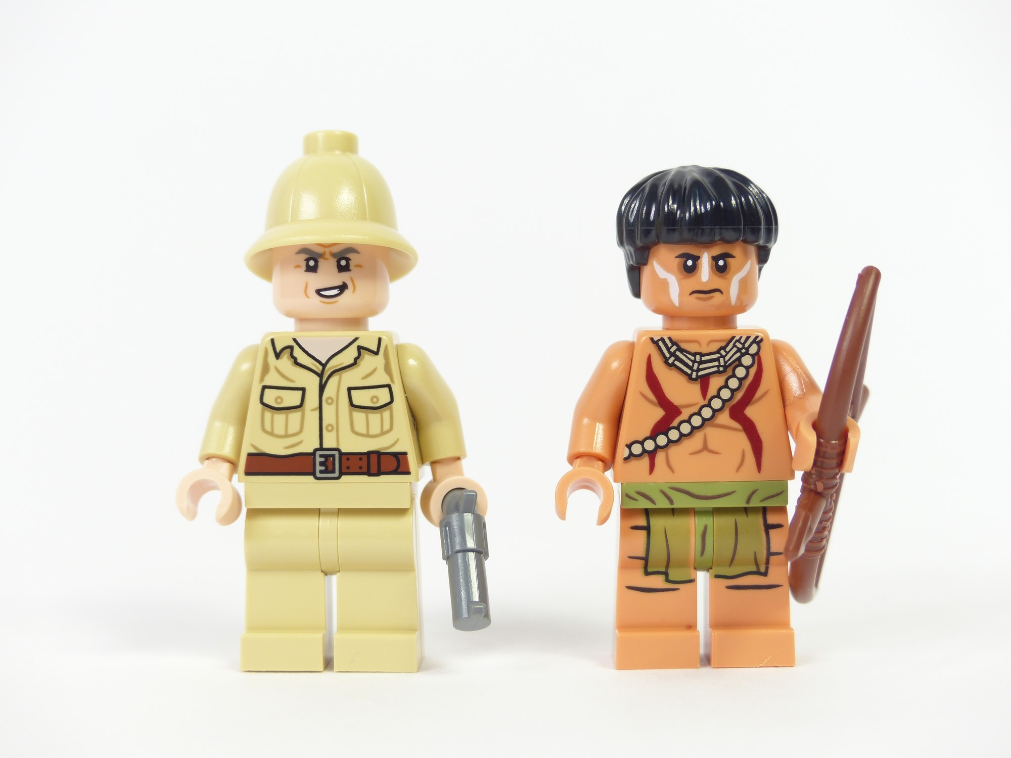

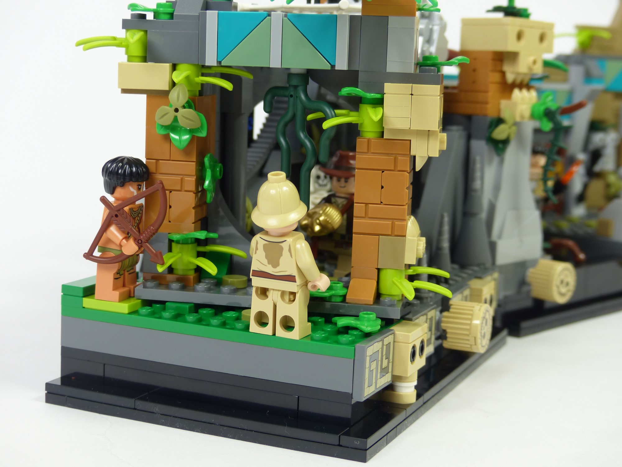

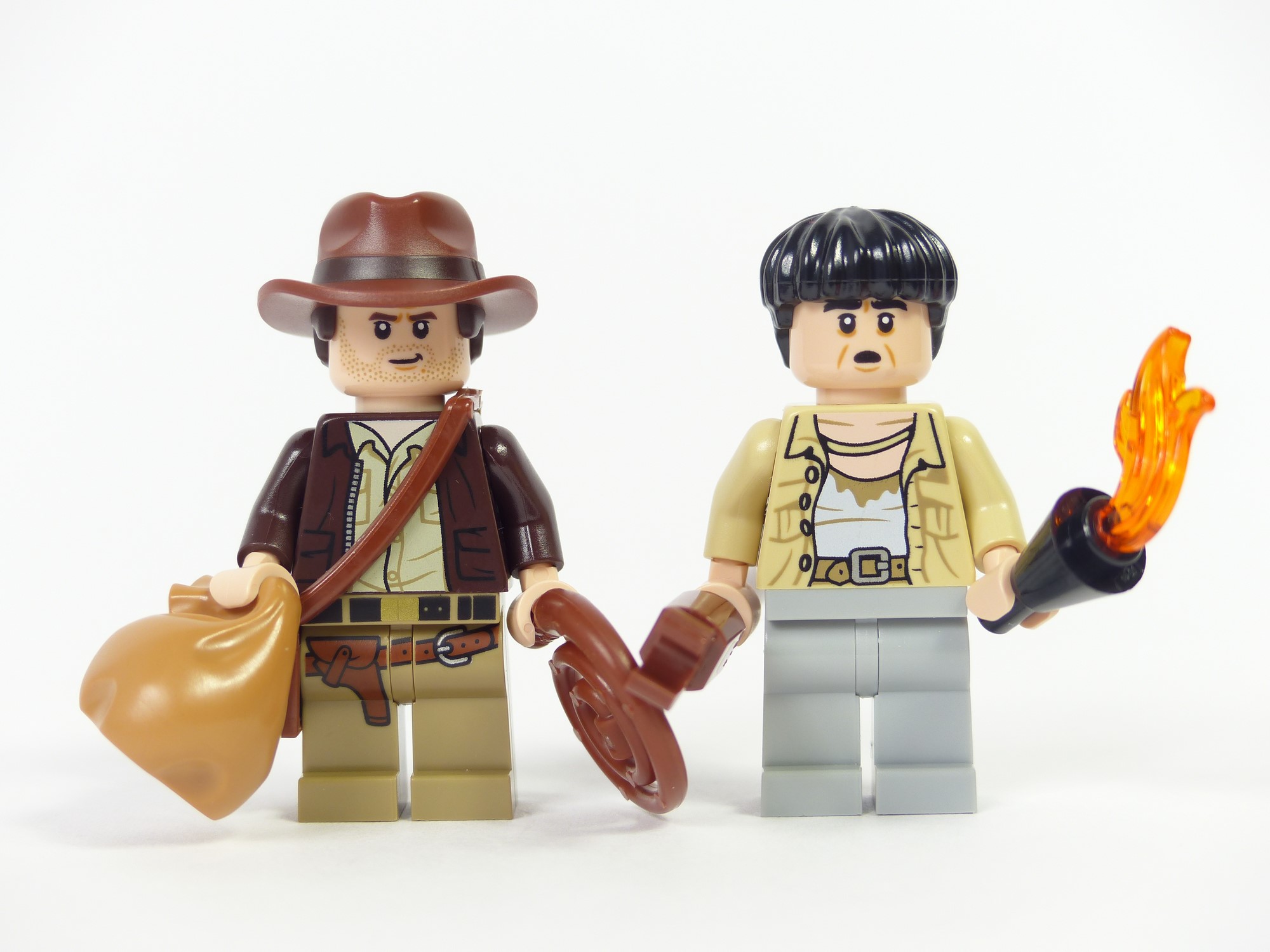

Du côté des figurines, on en a 4. Sur un set à 150€, faut être honnête, on peut se dire que ça ressemble un peu à la radinerie minifiguesque que l'on constate presque systématiquement dans les sets Star Wars. Dans l'absolu, c'est vrai. Mais dans le fond, le set n'a pas besoin de plus.
Indiana Jones a un joli chapeau avec les cheveux bi-injectés. A noter d'ailleurs : le set fournit un chapeau en rab.
Le guide Satipo est moyen. Les araignées imprimées sur son dos sont cool. La marque de moulage sur les cheveux, un peu moins.
Belloq, rien de spécial. De toute façon, ce mec poireaute à l'entrée sans rien faire, car il n'est pas du genre à aller au charbon (Image). Quant au guerrier Hovitos, belle réalisation. :loveyes:

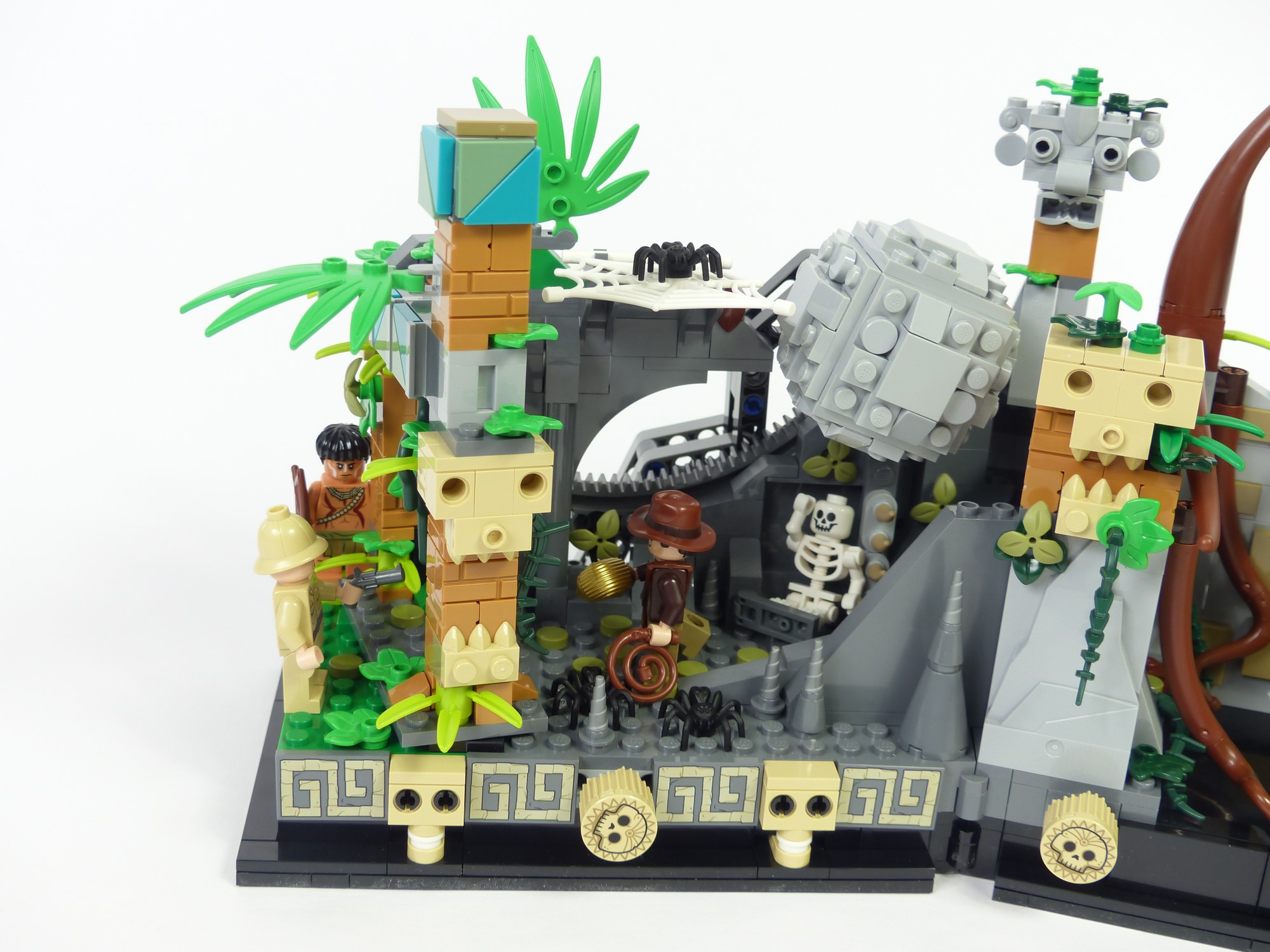

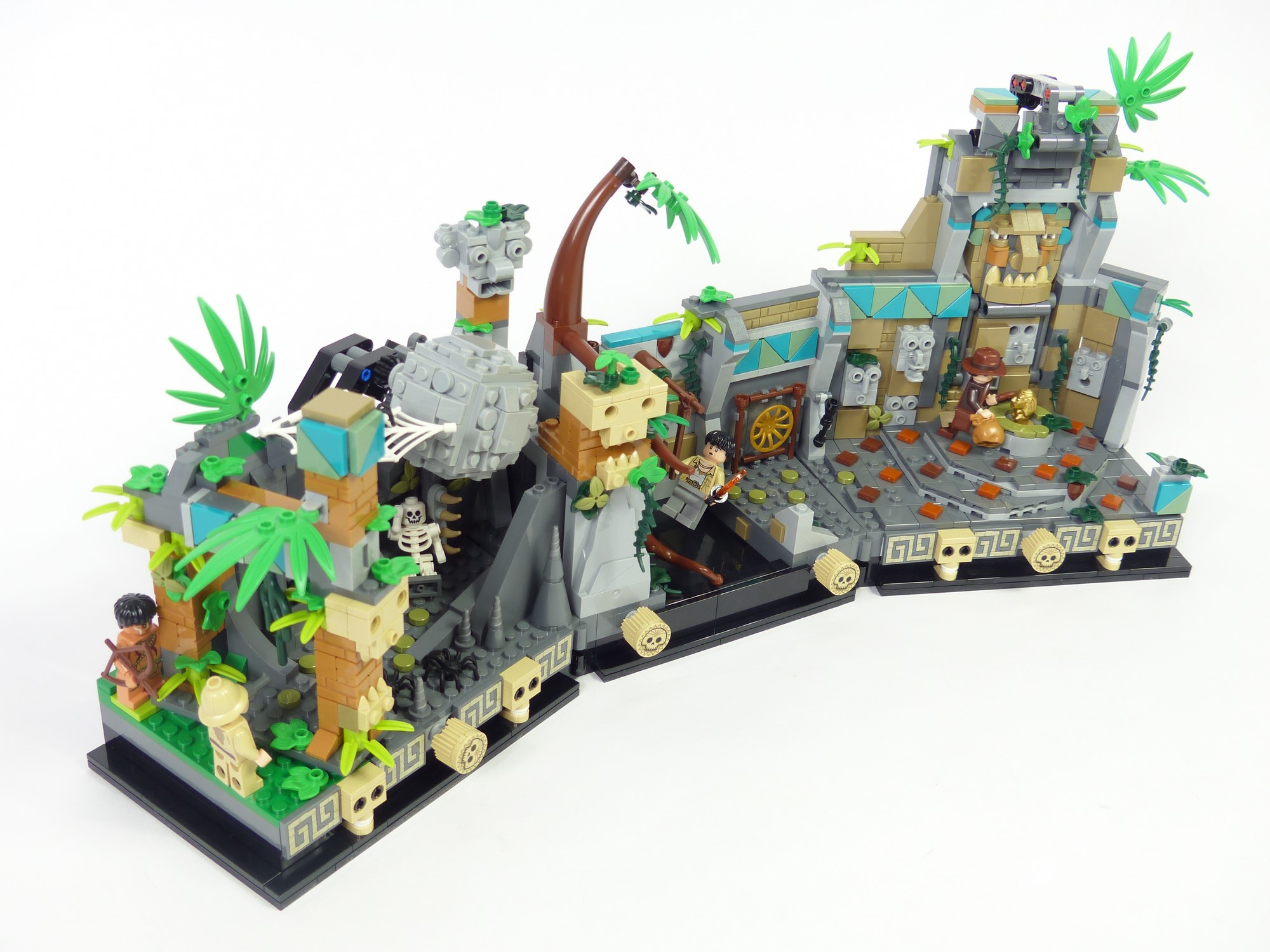

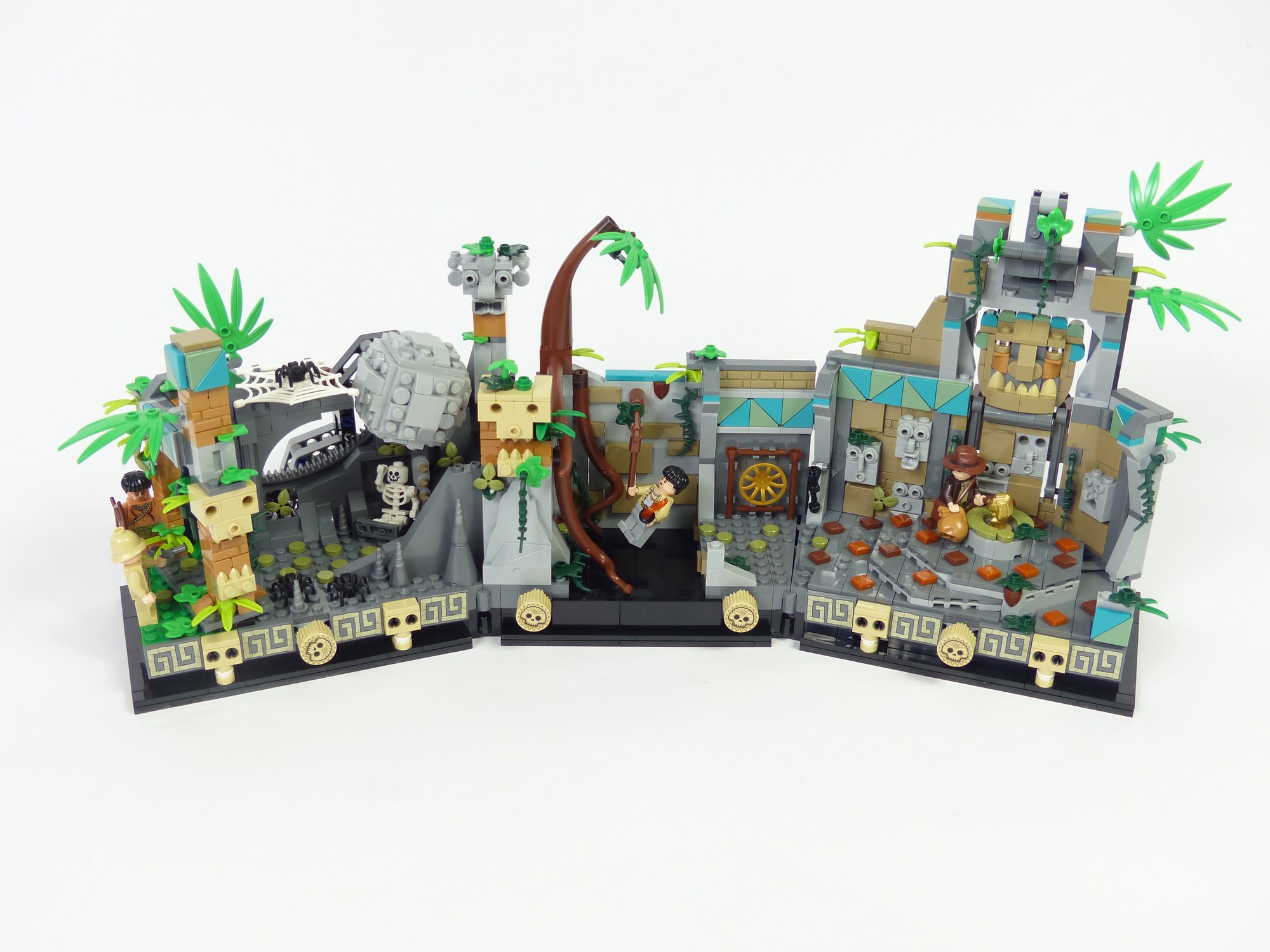

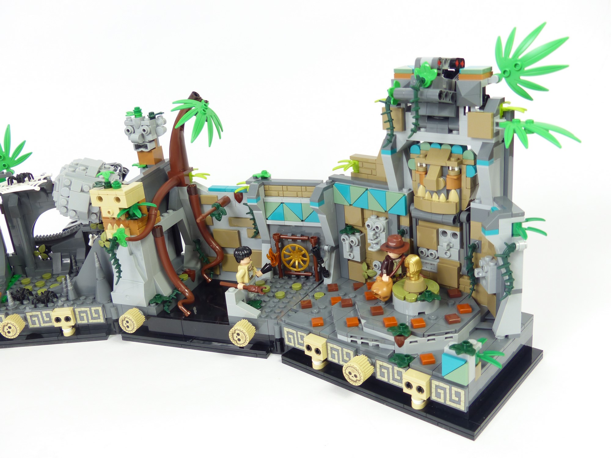

Et le set au complet :

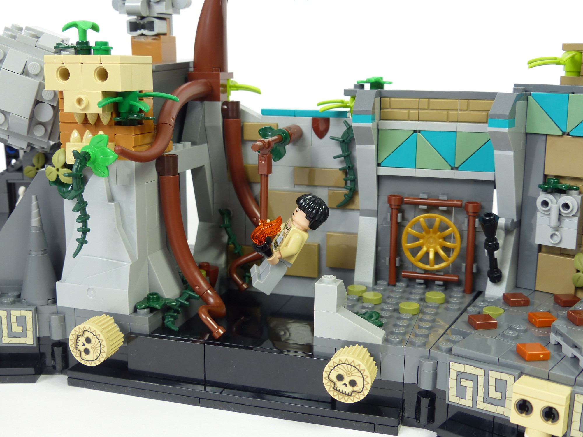

Dans la review du (nullissime) diorama Endor #75353 ( viewtopic.php?f=27&t=12874 ), je disais que les sets avec de la verdure sont généralement plaisants. Et bien fort heureusement, ce Temple of the Golden Idol ne déroge pas à la règle. On a un magnifique mix entre un lieu envahi par la nature, et les vestiges d'une civilisation passée. Les différents visages réalisés en briques sont très réussis. Mention spéciale pour la grosse statue de la salle principale et la statue grise située à gauche du palmier.
Les triangles vert et turquoise font un bel habillage. Ca apporte de la couleur au modèle, et ça évoque plutôt bien la décoration qu'une ancienne civilisation aurait pu faire.
L'entrée du temple (ou la sortie, c'est selon ::D: ) est l'endroit où la végétation est la plus abondante.
La partie centrale se défend pas mal avec les différentes lianes qui permettent de déstructurer un peu l'ensemble.
L'objet de déco marron et doré, ce n'est pas une fantaisie antique ni un Koendelietzsche en toc. Image
Ca reproduit une relique que l'on aperçoit bel et bien en arrière plan dans le film. :grad:

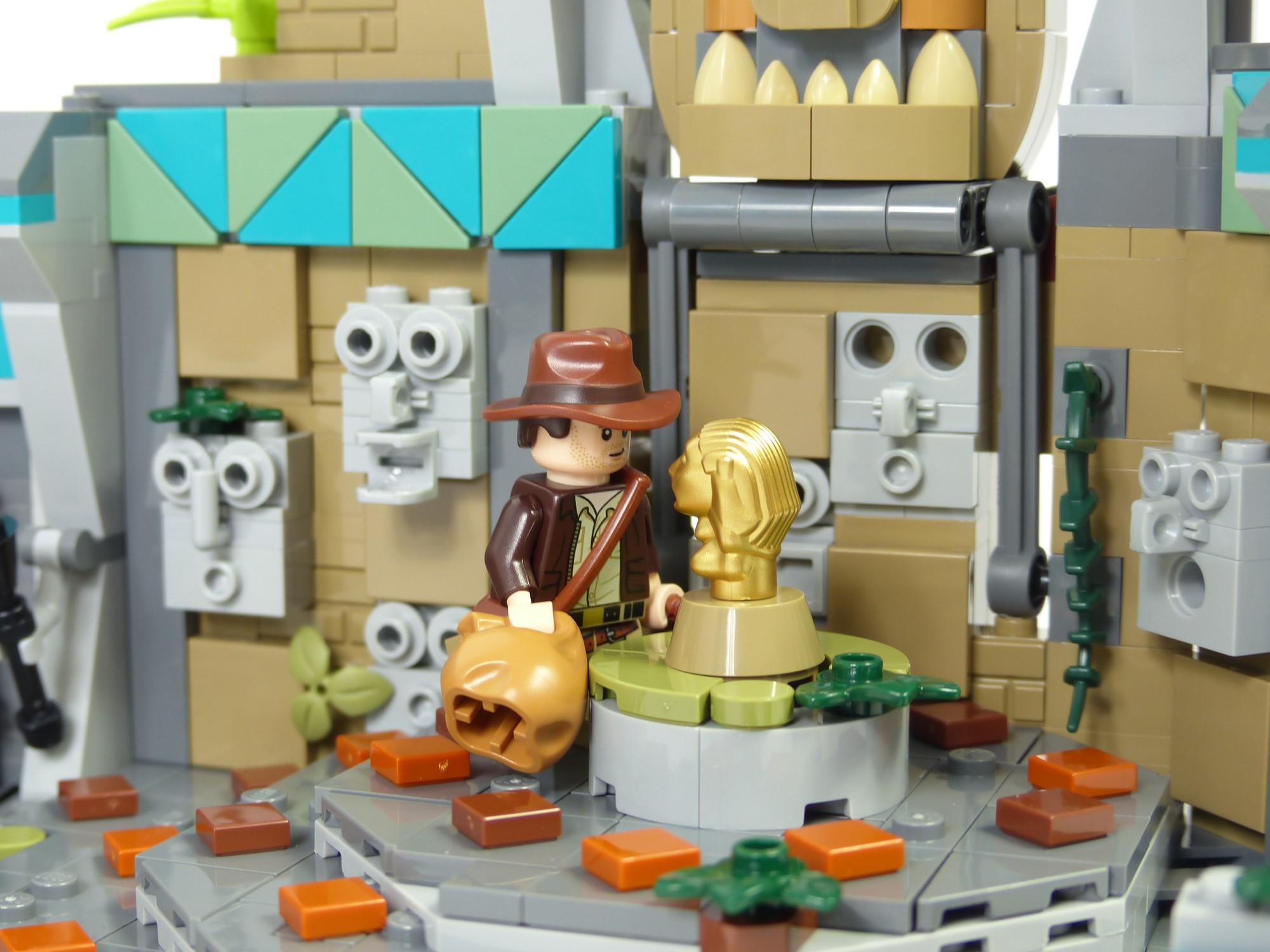

Et dans la salle principale, absolument tout est détaillé. Visages sculptés, pierres en reliefs sur les murs, dalles piégées (marron et dark orange), un peu de végétation. Et bien sûr, la belle idole dorée. Lego n'a pas lésiné. Sauf erreur, l'idole est d'ailleurs la même que dans le 7623 de 2008.
Au delà des détails très réussis et des mécanismes tarabiscotés qui apportent une bonne dose de fun, LE truc qui rend vraiment le set séduisant c'est que les mécanismes sont quasiment indétectables si l'on ne connait pas le set. Leur intégration a vraiment été bien pensée.
Allez, ok, on voit un peu la couronne dentée du mécanisme de la boule. Et celui qui cherche vraiment bien, il pourra peut-être deviner qu'il y a quelque chose qui se trame au niveau des biellettes Image de la statue. Mais à part ça, tout concourt à donner une parfaite illusion. :shock:
Accessoirement, les briques striées utilisées en guise de molette offrent une excellente préhension.
La socle noir apporte juste ce qu'il faut pour faire une belle présentation, et les mosaïques sérigraphiées sont un bel ajout pour renforcer l'aspect primitif.
