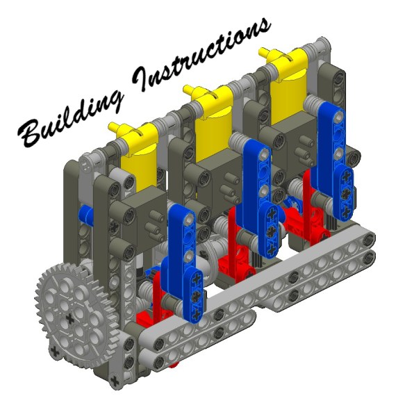

Messagepar Nico71 » Lun Mar 19, 2012 9:06 am
Un peu de news dans le monde des LPE !
http://www.nico71.fr/lpe-3i-pro-building-instructions/
Ansgar Mährlein, un habitué de la page facebook nico71 m'a envoyé une modélisation de mon moteur pneumatique 3 cylindre en ligne scotch yoke et a fait des instructions de montage détaillées avec lpub4.0. Les instructions suivent bien les instructions photo et c'est tant mieux ! J'ai rajouté à la fin une image pour câbler les tuyaux pneumatiques qui je pense est assez claire. La liste des pièces suivra dés que le fichier sera validé sur rebrickable. :)
Image Image Image Image
