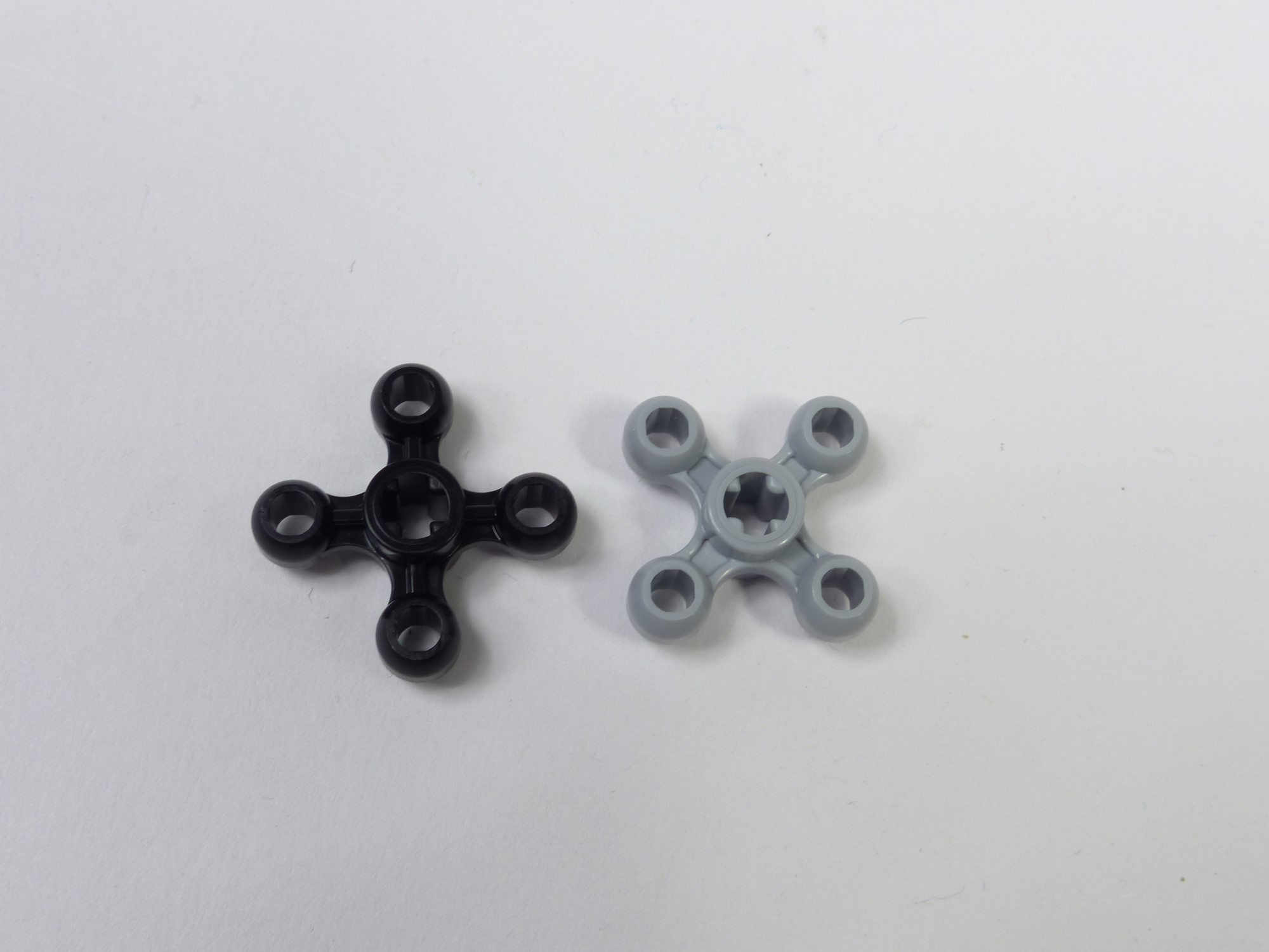

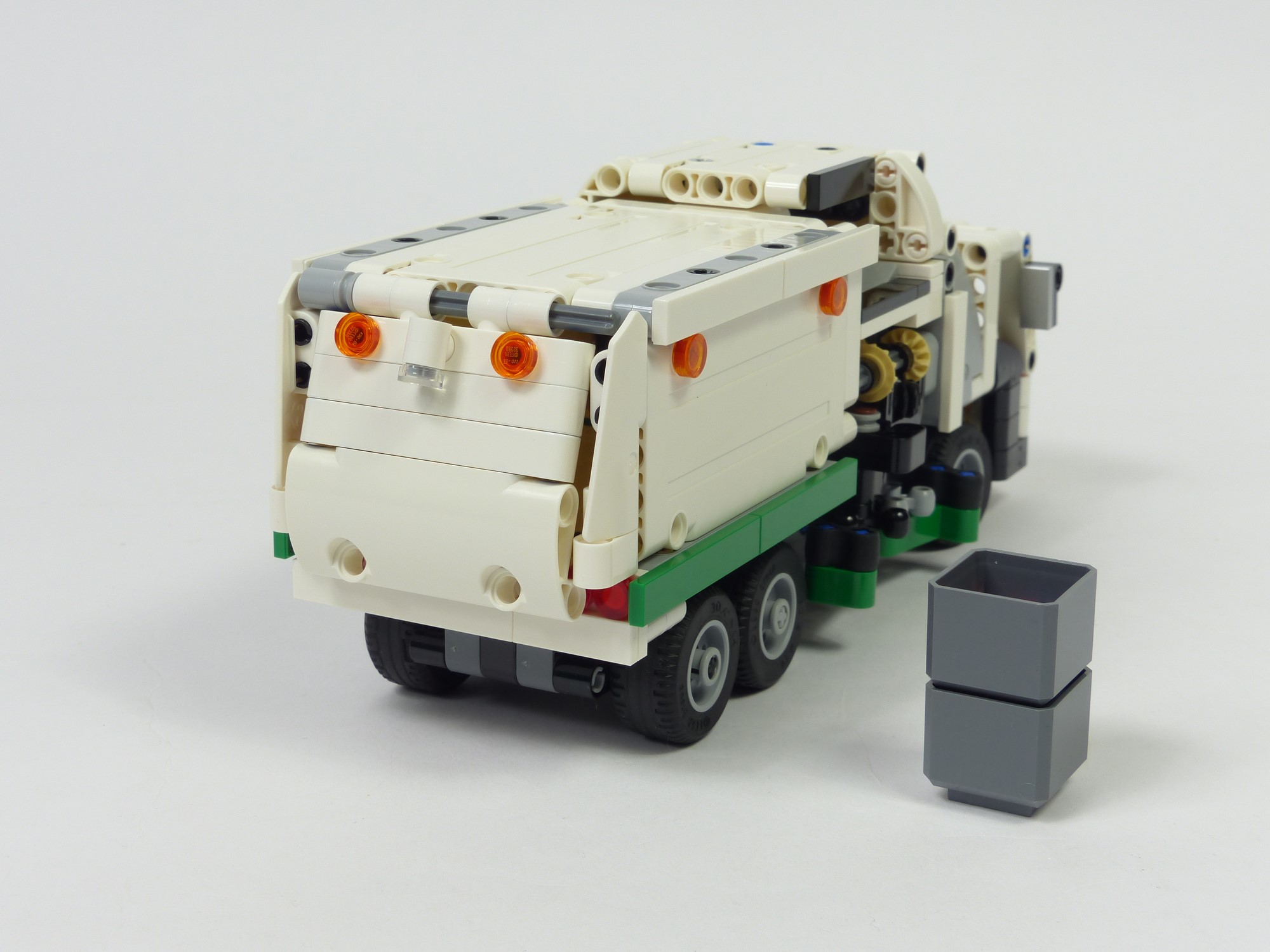

Pendant l'ouverture de la boite, et la construction, je n'ai pas remarqué de nouvelle pièce. Et même en survolant l'inventaire, je n'ai rien remarqué de particulier.
C'est en analysant la mécanique que je me suis rendu compte que le set introduisait un nouveau type de knob.
En fait, les 2 knobs sont similaires, mais l'axe cruciforme central ne possède pas le même alignement sur les 2 pièces. Et cette différence d'alignement est capitale pour notre #42167.
La nouvelle version est la version gris clair. :)

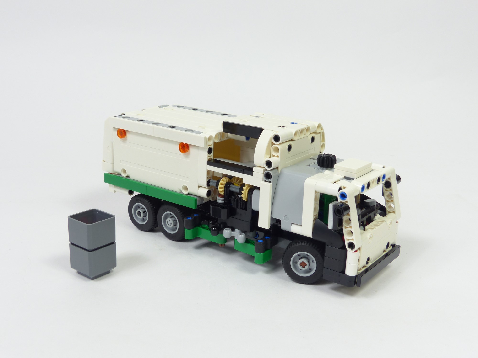

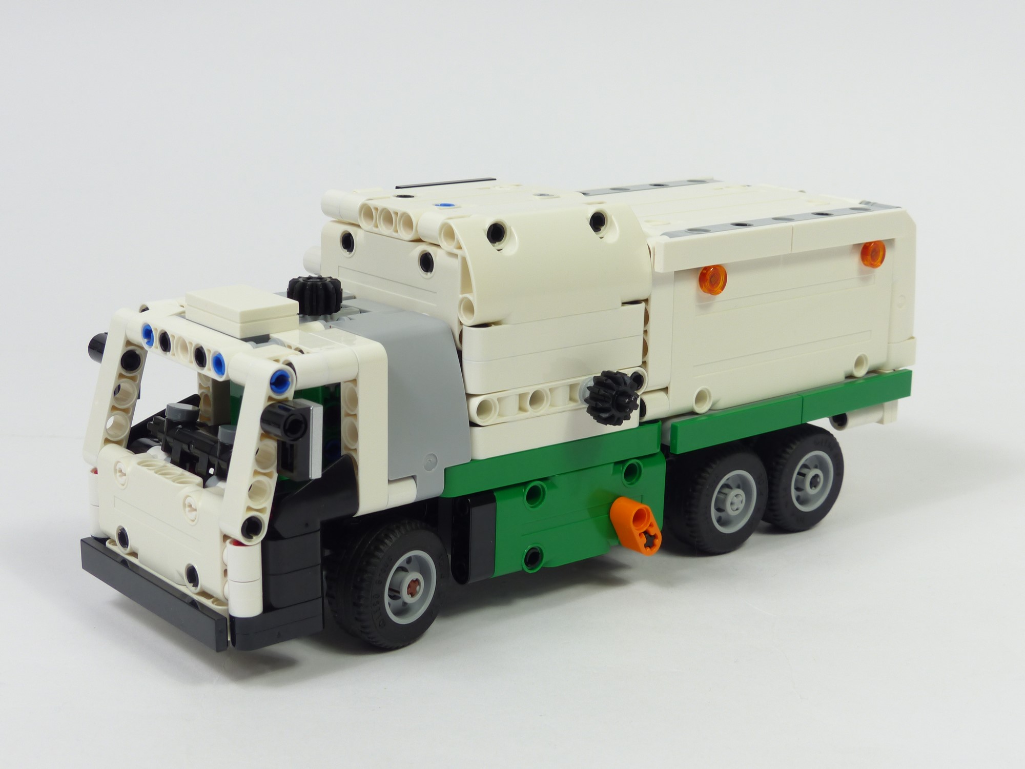

D'un point de vue du design, on a un modèle plutôt soigné. C'est bien caréné, l'angle du pare-brise est bien réalisé, on a aussi quelques touches de vert ici et là, des rétroviseurs, et divers feux de gabarit.
Oui, le set ressemble un peu à une boite à chaussures par la nature même du sujet traité. Et oui aussi, on a connu des sets plus jolis dans cette gamme de prix. Mais ça reste globalement une proposition correcte.
Accessoirement, avec 3 tenons de large (pièce Super Mario), je trouve que la poubelle est particulièrement bien proportionnée.
Le vrai truc qui me chagrine le plus, c'est le "container" qui dépasse de 1 tenon là où on charge la poubelle. Sur le véhicule réel, le "container" est parfaitement parallélépipédique, ce qui fait une plus jolie ligne.
Les 2 commandes, situées côté gauche, ne nuisent pas trop au rendu général.

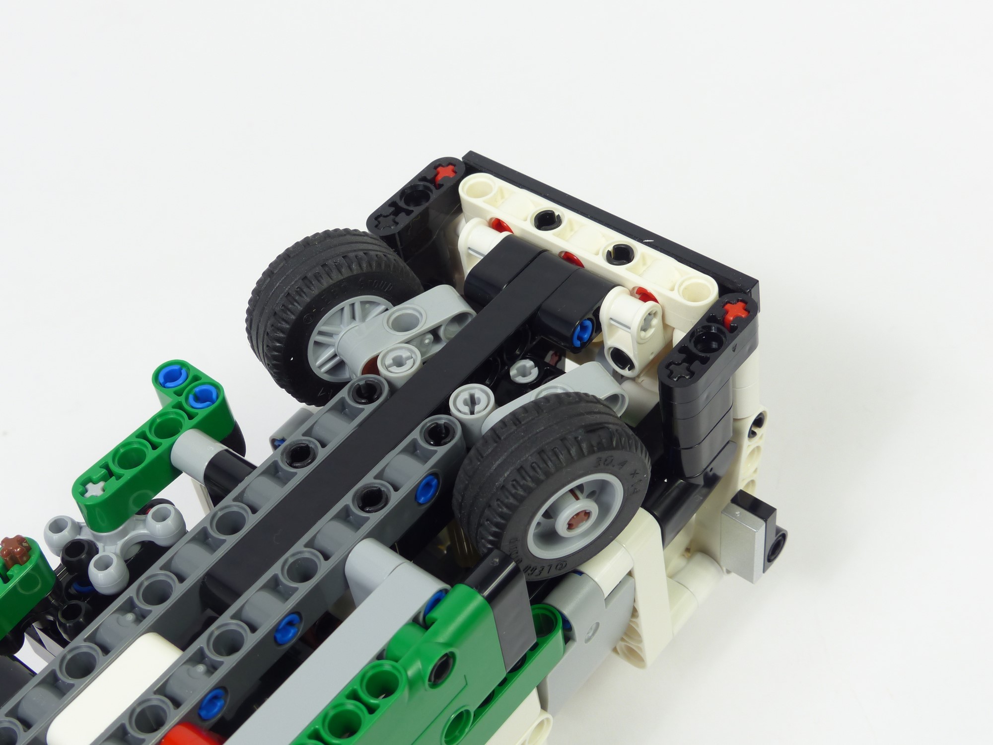

Du côté des fonctions, on a la traditionnelle direction ave HOG et parallélogramme déformable. Compte tenu de la taille du camion, le rayon de braquage n'est pas terrible.
Mais ça reste facile à manoeuvrer vu qu'on est sur un set de petite taille. La jouabilité n'en pâtit pas.

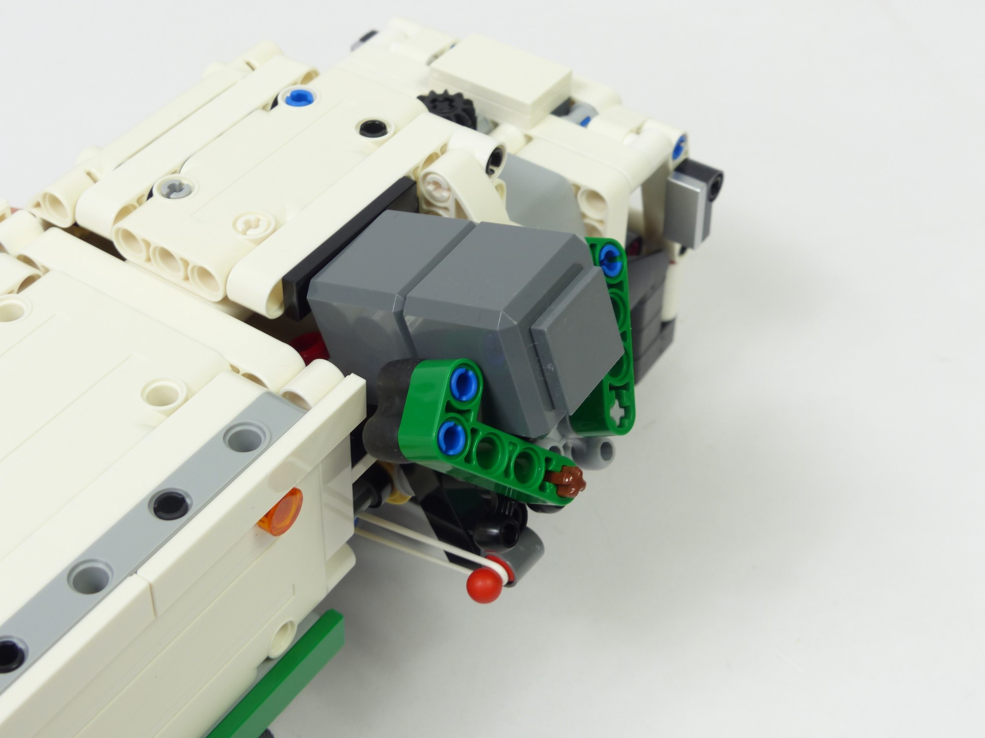

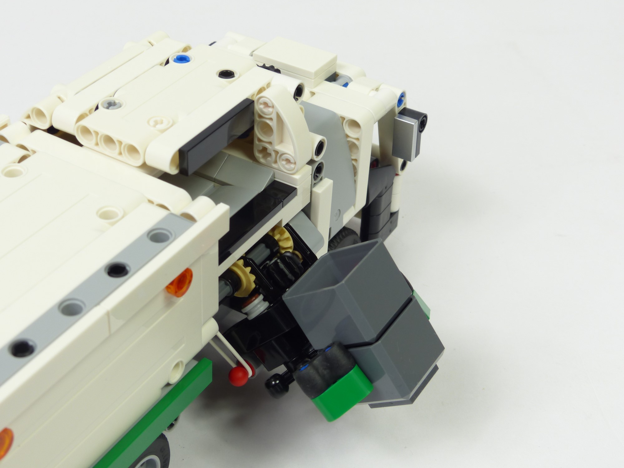

La fonction phare du set, c'est bien évidemment le chargement de la benne. D'abord, on longe la benne avec la camion. Cela se fait très facilement car la pince ne dépasse pas quand elle repliée. On peut donc facilement positionner le camion, et s'arrêter pile à la bonne hauteur.
Puis on utilise la molette côté gauche. Là, avec 2 renvois d'angle (4x12t) et les knobs évoqués en début de review, on ferme la pince. Sur la photo ci-dessus, vous apercevez le décalage de 45° entre les 2 knobs, d'où la nécessité de 2 versions de knobs. Les pièces en caoutchouc se chargent quant à elles de garantir une excellente préhension.
Une fois les pinces serrées, le mécanisme de fermeture arrive en butée. Ce qui force le mécanisme à se redresser, et donc à lever la benne. C'est en gros la même cinématique que sur la pince du 8479 ou la structure dépliante du 8109 ( https://www.techlug.fr/review-lego-tech ... ensen-2011 ). Cette technique permet de combiner 2 mouvements successifs.

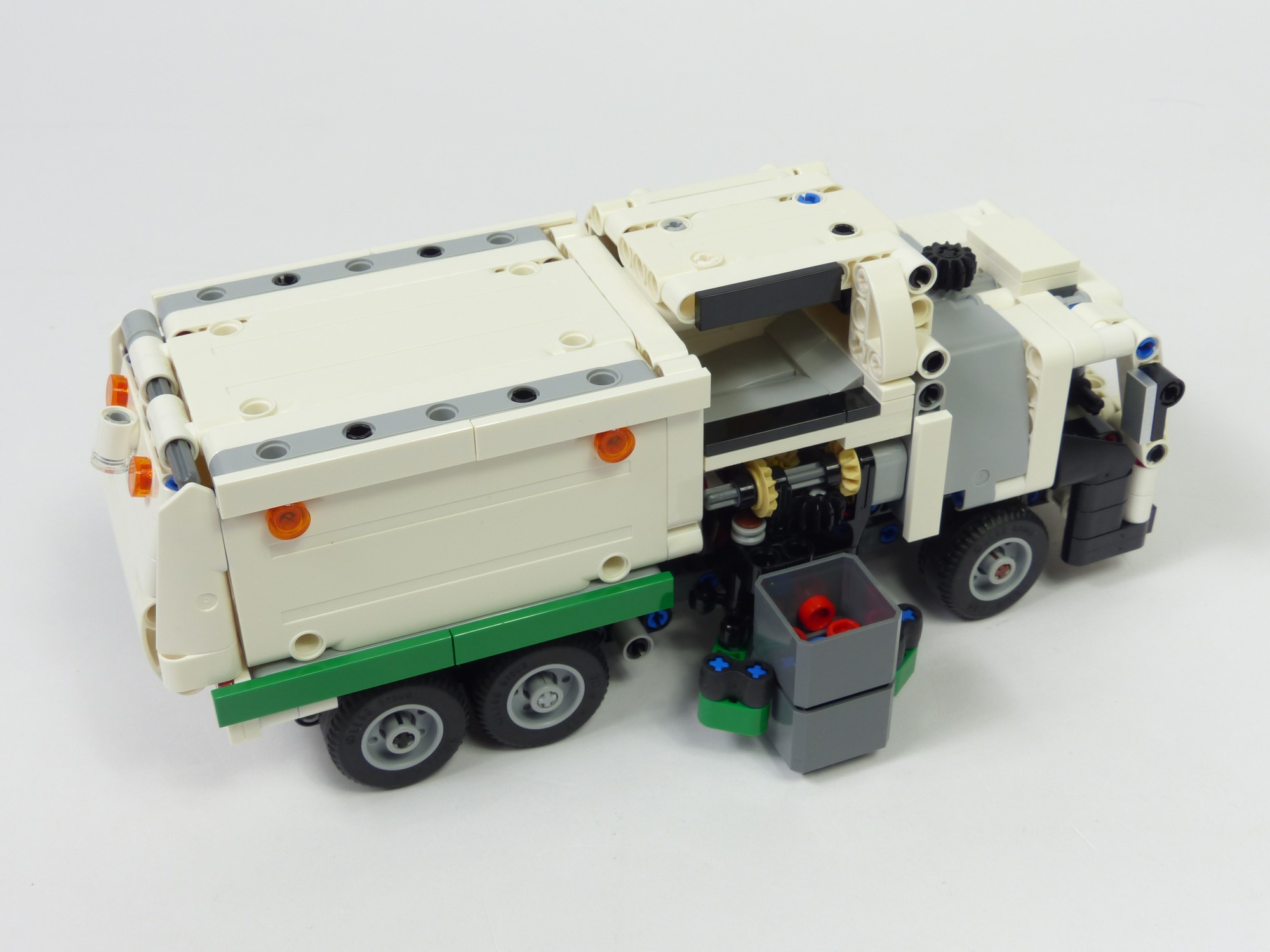

Lorsque l'on continue à tourner la molette, la poubelle est suffisamment levée pour que son contenu soit déversé dans la benne. Des slopes studful permettent de guider correctement les débris.
Et quand on relâche (si possible sans tout lâcher d'un coup), l'élastique exerce assez de force pour redescendre le bras. Il ne reste alors plus qu'à rouvrir la pince pour libérer la poubelle.

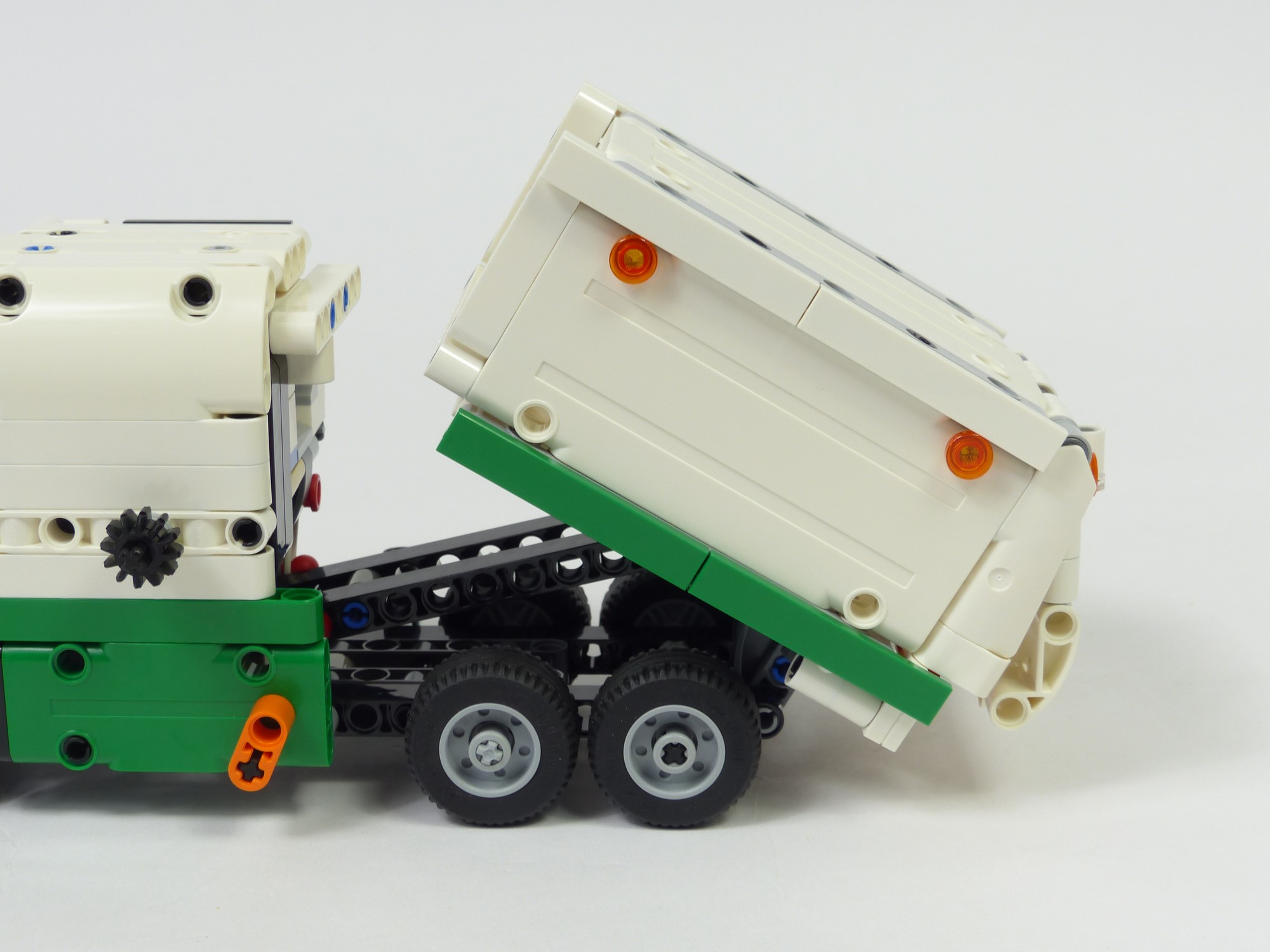

Pour vider le container, c'est un simple jeu de biellette. Compte tenu du faible angle de levage, l'angle d'ouverture de la "ridelle" arrière est assez limité ; dommage.
En conclusion, on a un modèle qui est techniquement intéressant, et ce en dépit de sa taille plus que raisonnable. On a aussi une bonne jouabilité, principalement du fait de la pince très bien conçue.
La poubelle est fourni avec 6 tiles 1x1 round. Je pense que ca aurait été mieux d'avoir des pièces un poil plus grosses, telles que des briques 1x1 round.
Aussi, je pense qu'il aurait été bien d'avoir 2 (voire 3) poubelles de couleurs différentes avec des déchets qui leurs sont propres afin de sensibiliser le jeune public au tri et au recyclage des déchets.
Au final, le set est très correct. Et il donne carrément envie d'avoir un vrai gros camion poubelle dans la gamme Technic. Si possible de type européen.
