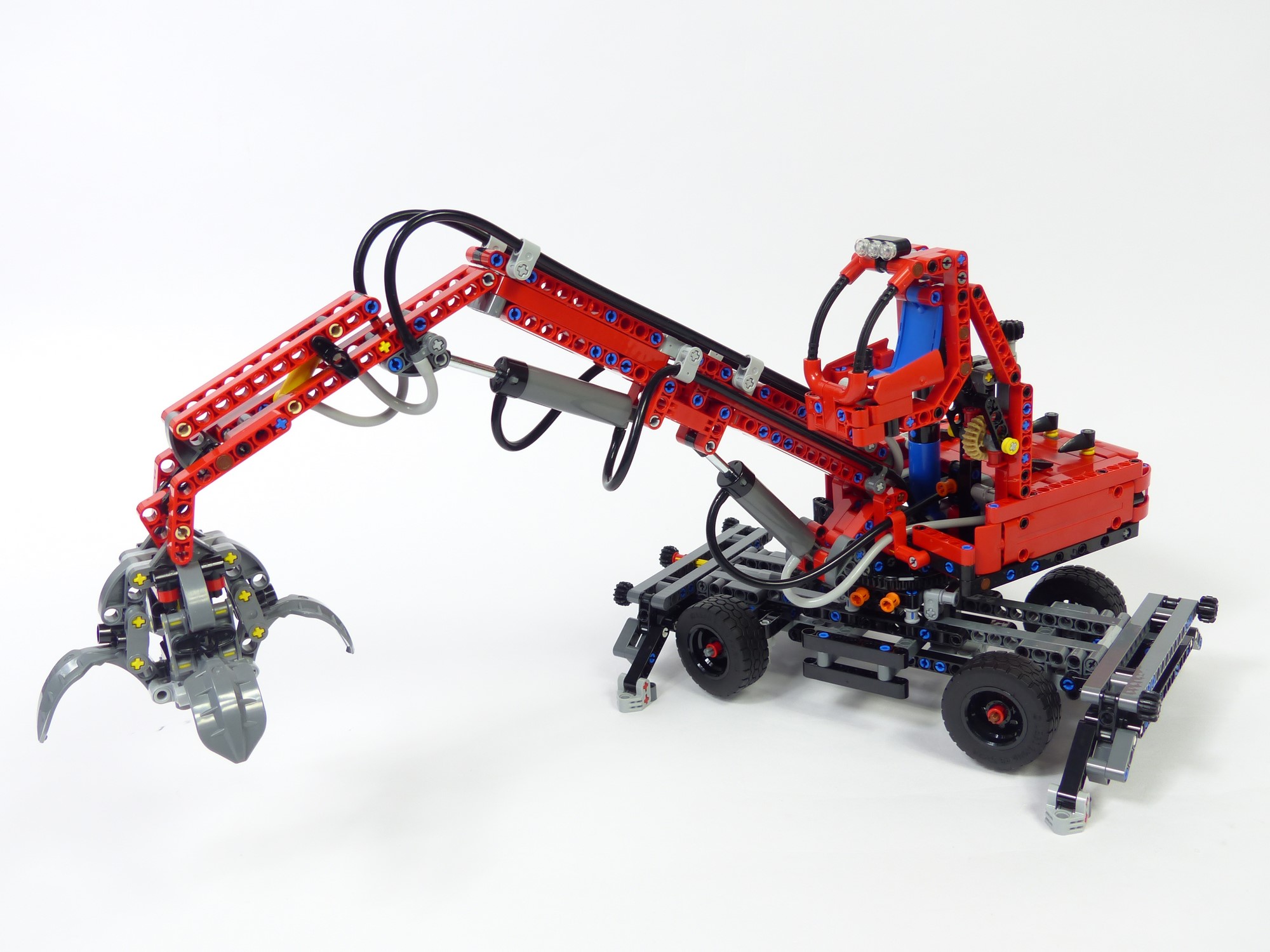

C'est l'été, et les grosses nouveautés de l'année débarquent. Aujourd'hui, on se penche rapidement sur la grue de manutention qui sera commercialisée le 1er Aout prochain.
En préambule, il est bon de préciser que la pelle Volvo 42053 commercialisée en 2016 comportait 1166 pièces pour un prix public de 90€.
(review ici : https://www.techlug.fr/review-lego-tech ... gaard-2016 )
Voici les infos du set du jour :
- 835 pièces
- 120€
- sachets numérotés de 1 à 3
- petite planche de stickers
Construction assez classique, et modulaire. On a grosso modo un sachet pour le châssis, un pour la tourelle, et un pour le bras.
J'ai particulièrement bien aimé la construction de la pince et de la première section du bras.
En termes de design, le set adopte un style très sobre, voire un peu brute. A part les grilles sur la tourelle et les feux sur la cabine, on n'a pas vraiment de détails. Néanmoins, je trouve le design très plaisant. J'aime ce côté efficace et sans fioriture. C'est du Technic dans sa plus simple expression. Je trouve que ça transpire les kits universels des années 80 et 90, le tout à la sauce studless. La couleur rouge, fortement utilisée à l'époque pour ce type de produit, renforce d'ailleurs cette impression.
Pour un set de moyenne gamme, je trouve cette approche nettement préférable à celle d'un set à licence avec plein de trucs partout comme la #42053.

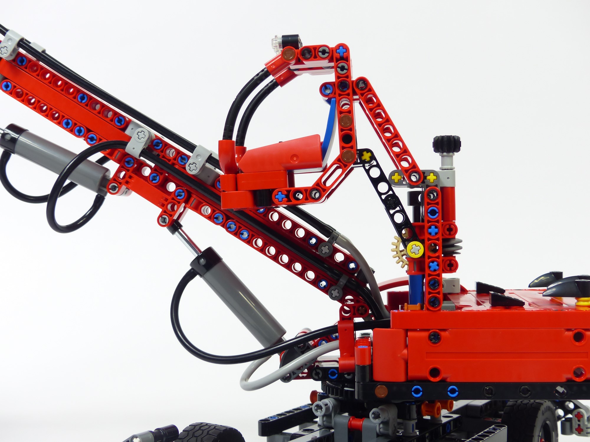

Dans la cabine, on a un siège et un petit levier : c'est spartiate jusqu'au bout ! :D

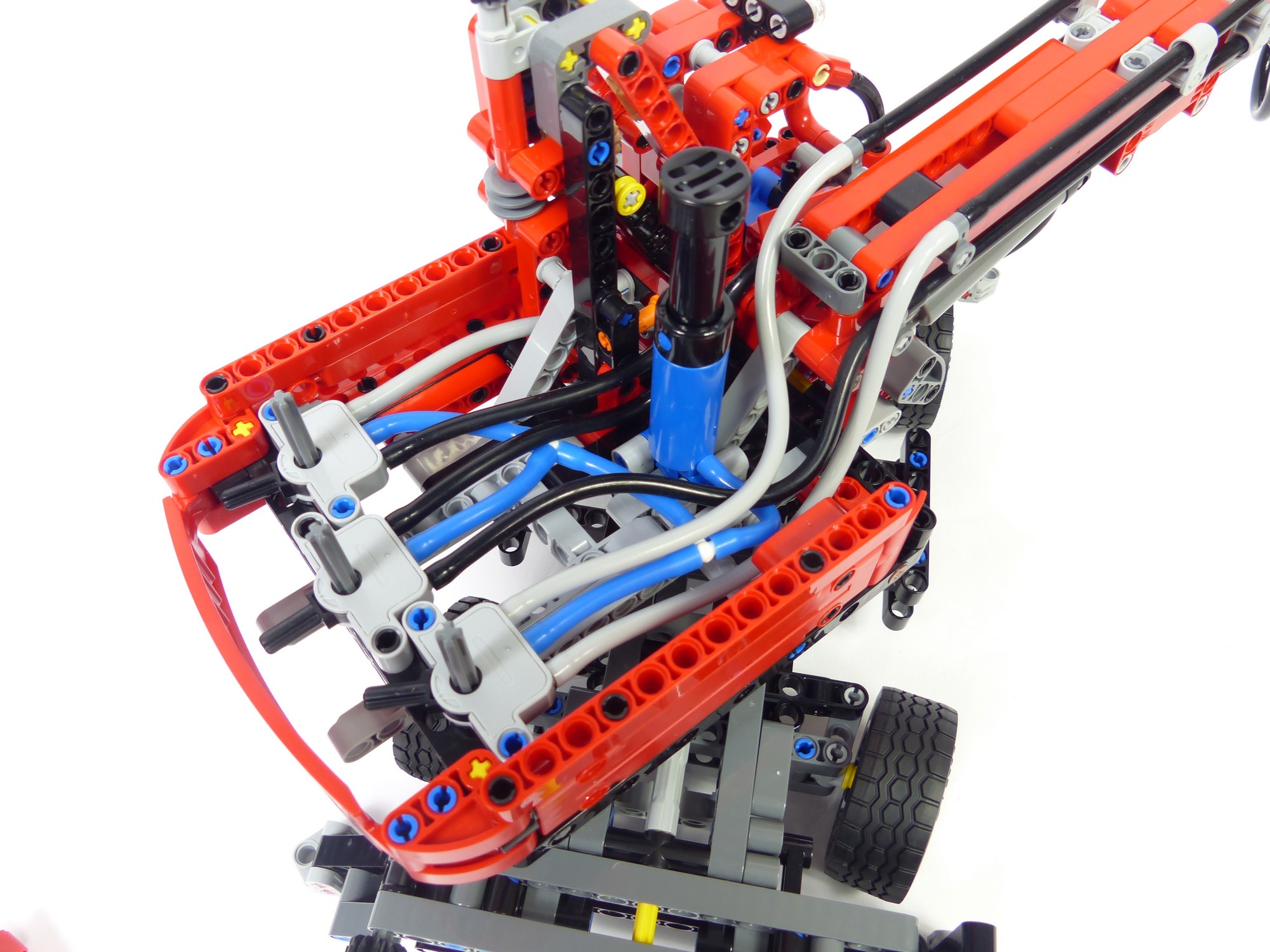

On notera également l'excellent guidage des tuyaux pneumatiques.
Malgré la simplicité du style, on a un carénage de bonne facture. Je pense notamment à la tourelle et à la première section du bras.

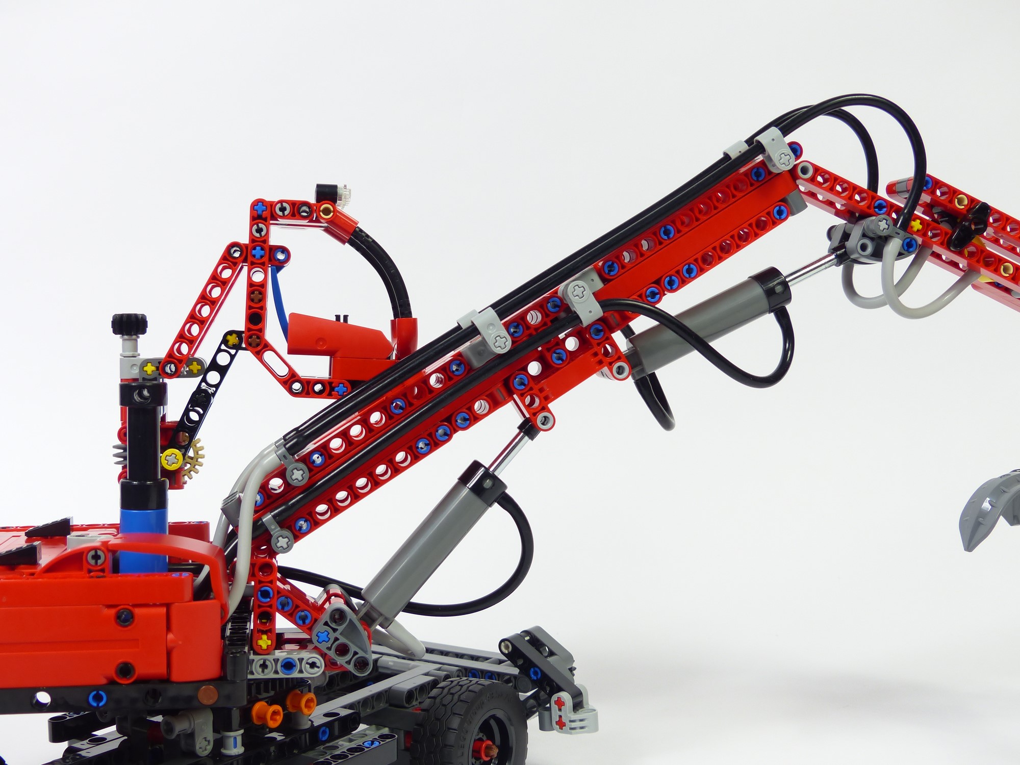

Autre aspect important du set : la couleur des vérins pneumatiques. Je n'ai pas vraiment d'avis arrêté sur la question.
J'aimais bien la couleur jaune pour le côté vintage et un peu enfantin. Le gris foncé a aussi ses avantages, notamment pour avoir un modèle plus authentique.
Par contre le mix entre la pompe bleue, les gros vérin gris et le petit vérin jaune, ça fait beaucoup ! Il eut été bon d'uniformiser tout ça.
Je serai intéressé d'avoir votre avis : sur la couleur des vérins, vous êtes de quelle école ?

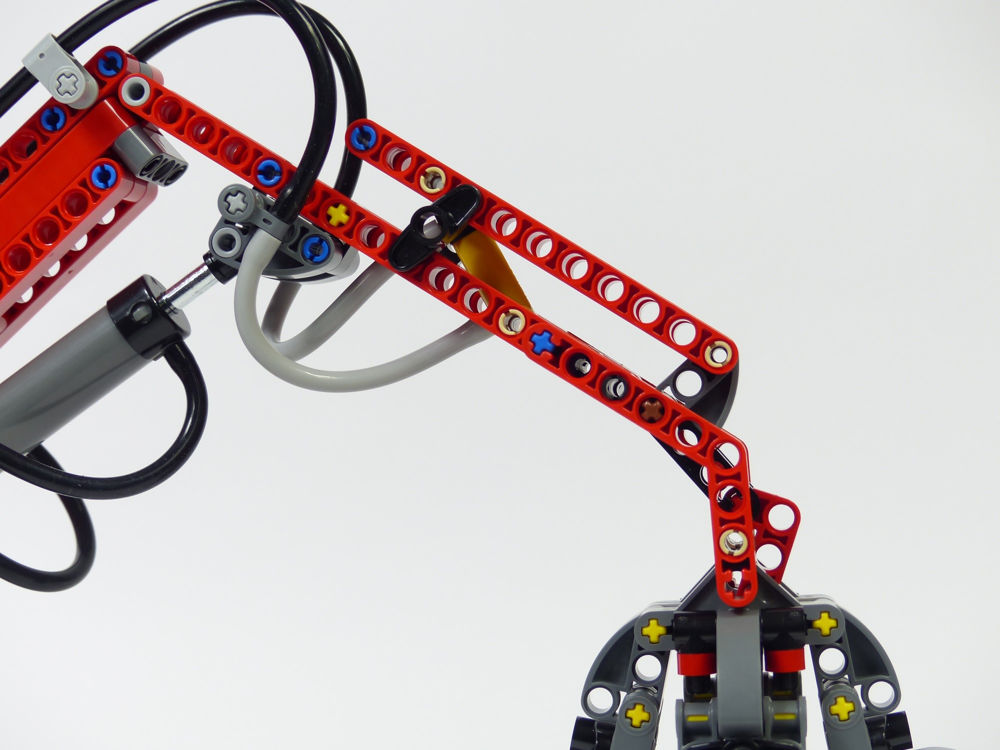

La seconde section du bras est forcément un peu plus maigrelette. Même chose quand on lève la cabine : l'ensemble parait un peu décousu, mais c'est la nature même de la fonction qui veut ça.

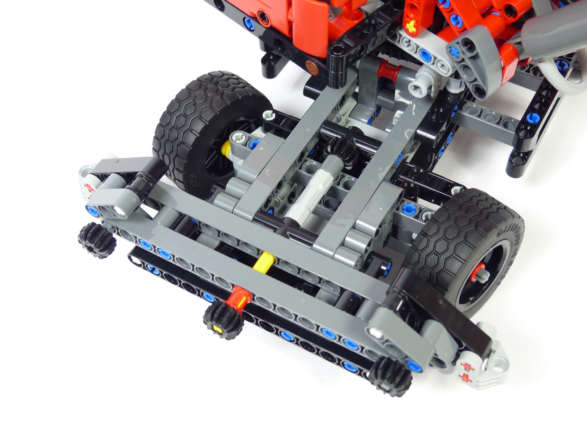

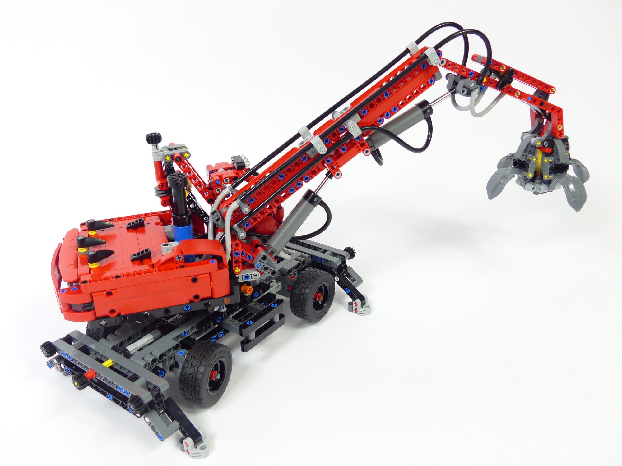

Les fonctions sont dans la veine du design. Elles vont droit au but. On gère la direction par la molette située à l'arrière. Un 12t sur une crémaillère, et c'est plié.
Le rayon de braquage est de 41 cm ; parfait !
Lors de la construction, on se dit forcément que le set aurait pu avoir 4 roues directrices, simplement en prolongeant un axe. Dans les faits, vu le faible rayon de braquage, il faut bien admettre que ce n'est pas vraiment nécessaire.

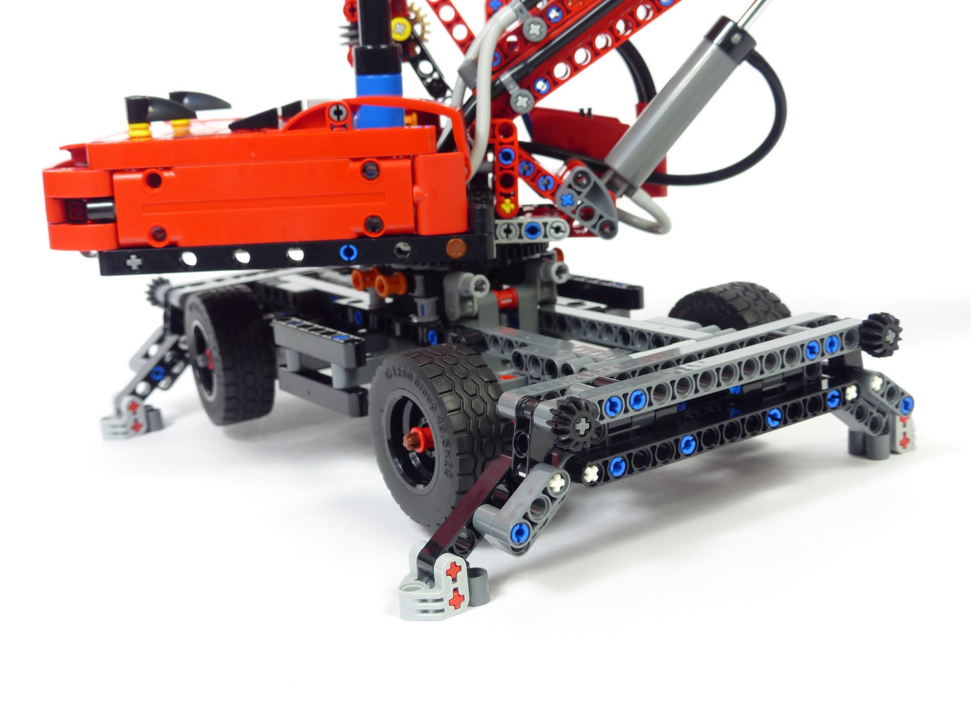

Pour les stabilisateurs, là encore, de la simplicité, en veux-tu, en voilà ! On a une commande par stabilisateur. Vu la configuration du châssis, on ne voit pas trop comment on aurait pu avoir 1 commande pour 2 stabs (et donc encore moins 1 commande pour les 4 stabs). Pourtant, en 2022, il serait bien d'avoir un truc un peu plus élaboré que ce que qu'on a là.
On notera que les points de rebroussement sont extrêmement marqués, et donc, que les stabilisateurs ne sauteront pas involontairement quand on jouera avec le set.
Le véhicule est réellement stabilisé puisqu'il est levé de 6mm lorsque les 4 stabs sont en place.
Le levage de la cabine permet au chauffeur d'avoir une meilleur visibilité pour les opérations de manutention. A l'instar de la 42053, notre grue de manutention utilise une vis sans fin et un engrenage. L'amplitude est de 8 cm ; parfait ! Autre point anecdotique, mais que j'adore ressentir quand je manipule un set : le mouvement est particulièrement doux.

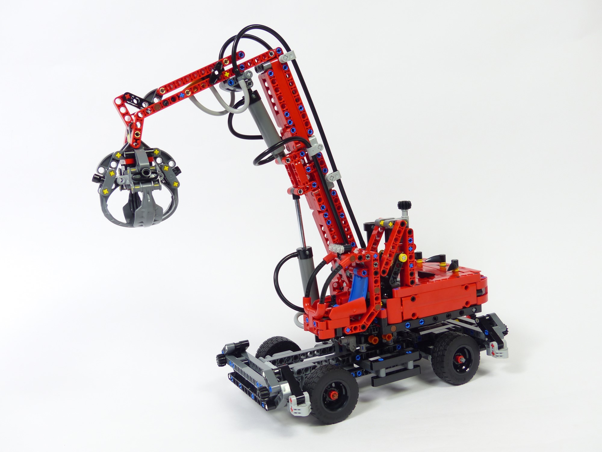

Pour la rotation de la tourelle, pas de commentaire : c'est manuel et ça tourne à 360° vu qu'il n'y a pas de tuyau au centre. Pour les fonctions pneumatiques, on a 3 switchs à l'arrière de la tourelle. En terme de jouabilité, c'est du tout bon. Les 2 premières fonctions pneumatiques sont très classiques.

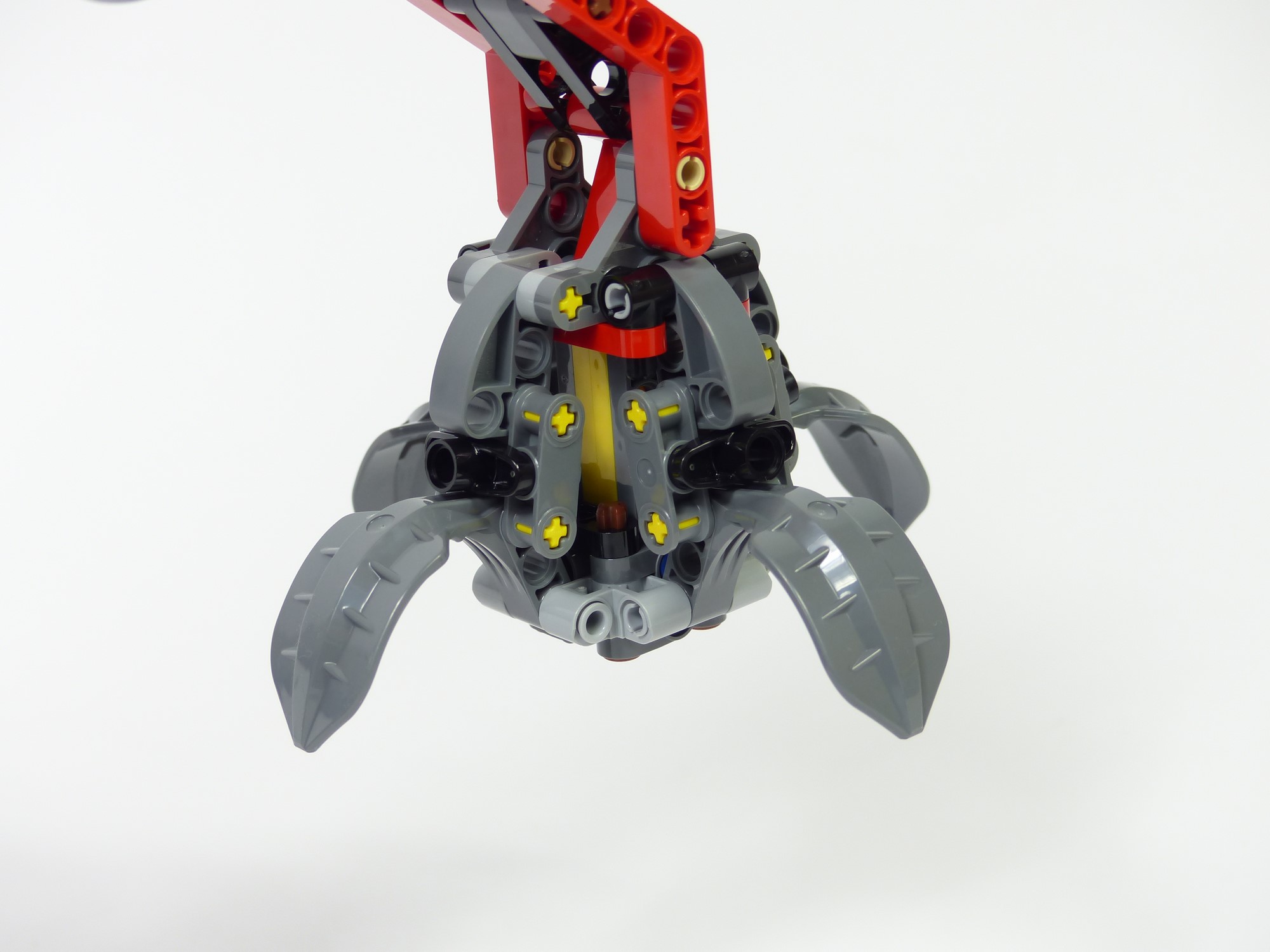

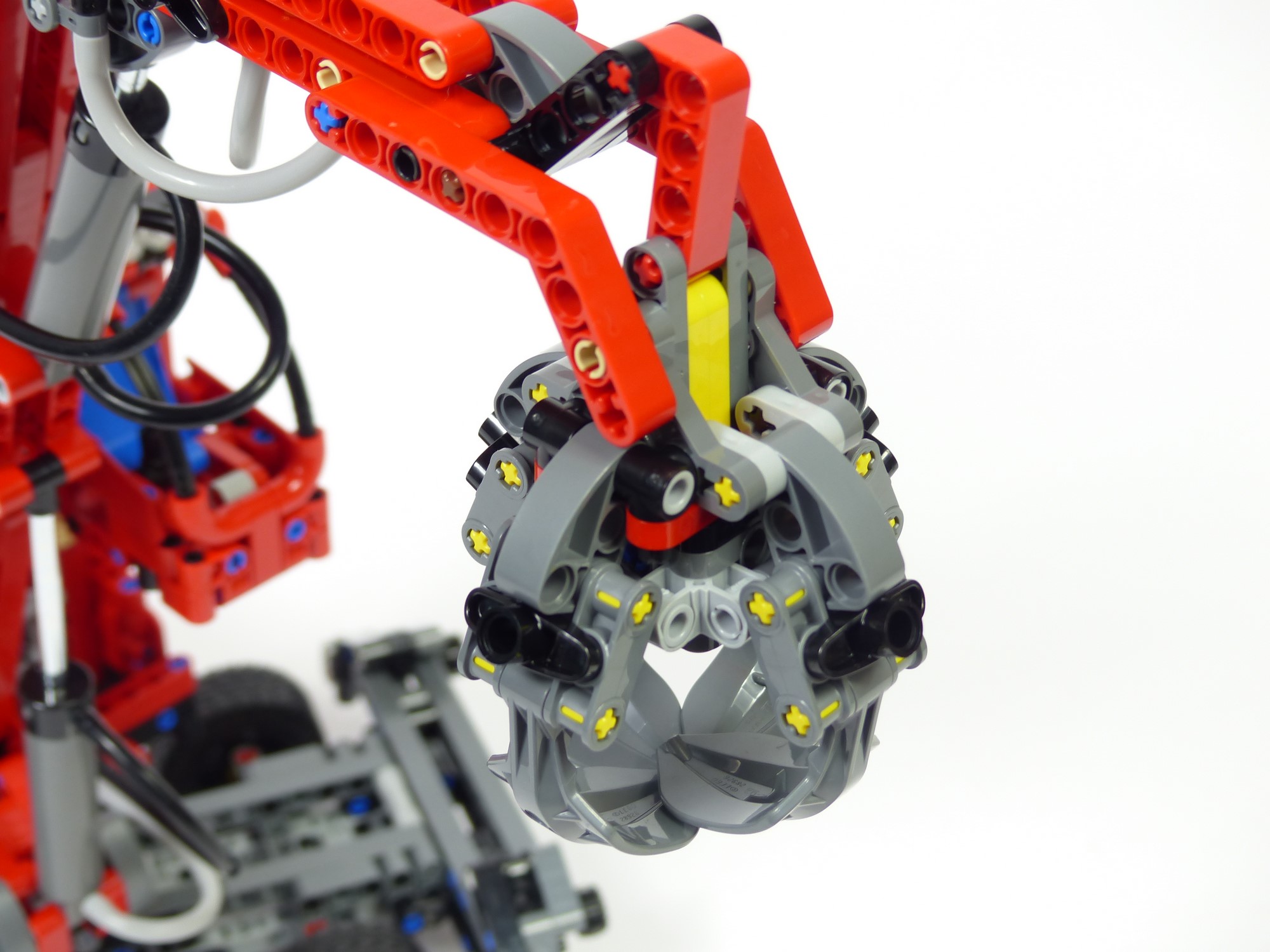

La 3ème, pour la pince, est plus originale. En déployant sa tige, le mini vérin aplatit un parallélogramme déformable, ce qui va tirer les biellettes aval vers le haut, en passant par le centre de la pince.
La pince est bien construite...
...mais possède tout de même un défaut. En fait, selon l'orientation du bras, la position des biellettes est un peu impactée. Ce qui fait que la biellette jaune peut ne pas être exactement dans l'alignement du triangle. Image
Alors, cela nuit à la fermeture de la pince, où l'un des 4 éléments peut prendre une position foireuse. En terme de jouabilité, c'est pas dramatique. Mais visuellement, ça fait vraiment bancal.
En terme de jouabilité, les commandes sont simples pour peu de retenir les fonctions des 3 switchs. Cela semble à la portée de tout le monde. Pour peu de ne pas forcer comme un sourd, le châssis supporte correctement la pression que l'on exerce sur la pompe pour alimenter le circuit pneumatique ; pas de risque de ce côté là.
Globalement, et comme la review le laisse penser, c'est un set que j'aime bien. Une bonne jouabilité, des pièces pneumatiques intéressantes et variées (une pompe, 3 switchs, 2 grands vérins, 1 petit vérin), et un look que j'aime bien car il laisse le Technic s'exprimer. C'est sûr, ça peut ne pas plaire à notre époque où on est souvent dans le "toujours plus de détails".
Et l'inventaire, pas mal non plus. Comme je le disais, c'est un set qui ressemble à un Universal Kit des années 90. On a donc un gros potentiel de one set MOC.
Là où par contre je tique un peu, et c'est quand même pas souvent que je me plains de ce genre de chose, c'est sur le prix. Un prix public de 120€ sur un set de 835 pièces, ça pique sévèrement !
Je veux bien admettre que le pneumatique est plus cher que des pièces standards, et que Lego doit faire face à des hausses de cout, mais 100€, ça me paraissait plus approprié vu l'expérience de construction, les fonctionnalités et la jouabilité offerte par ce set.
