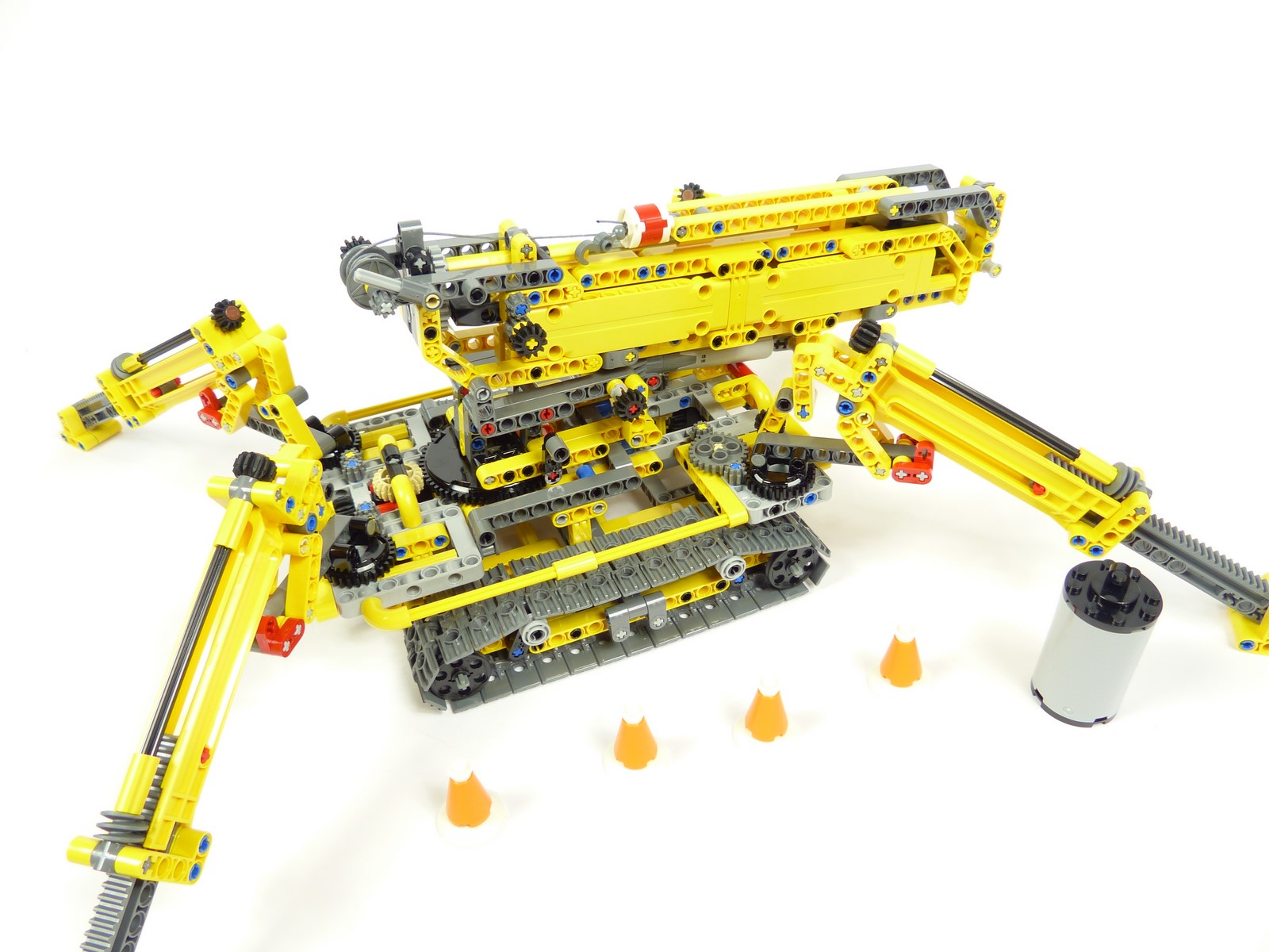

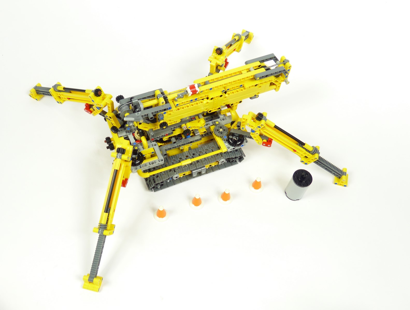

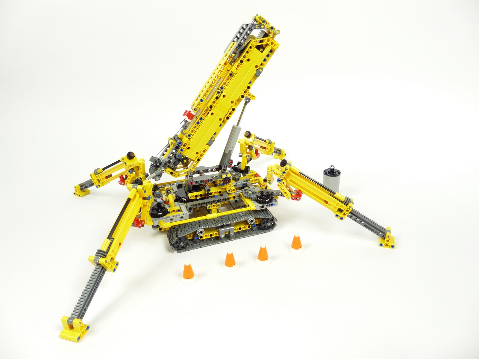

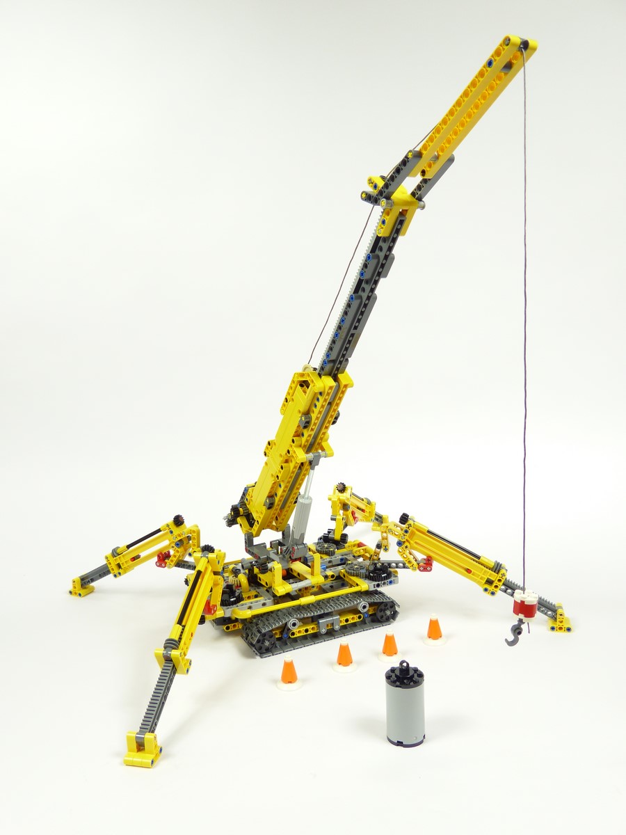

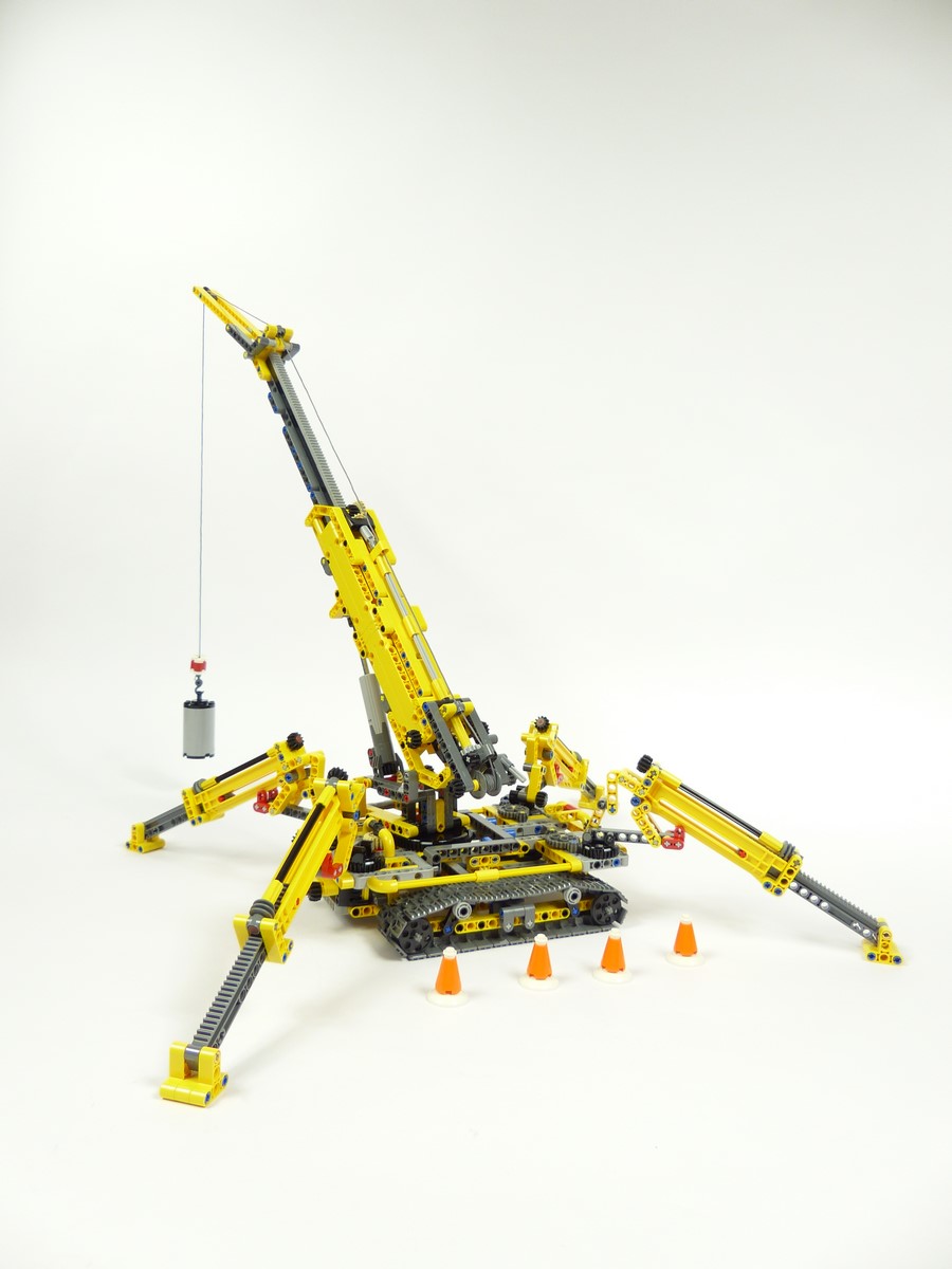

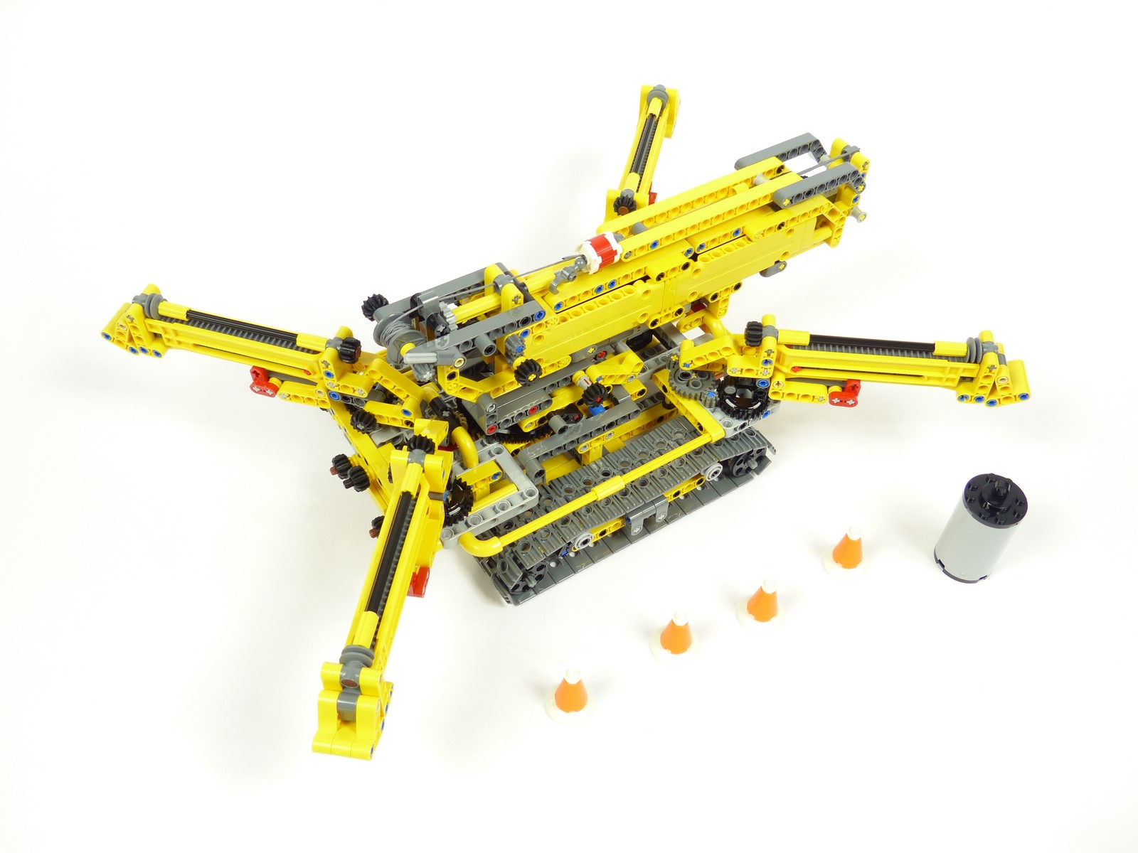

Dépliée, la grue a déjà un peu plus de présence. La flèche est plutôt bien habillée, et les métapièces jaunes des stabilisateurs font un design net.

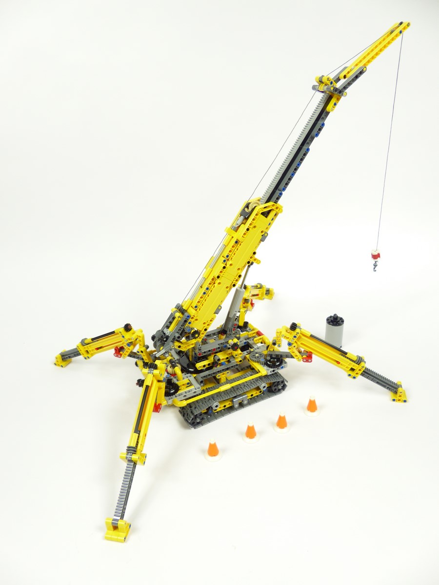

Avec les stabilisateurs orientés à 45°, le set occupe 50 cm de long et 42 cm de large. La flèche atteint au maximum 51 cm de haut.

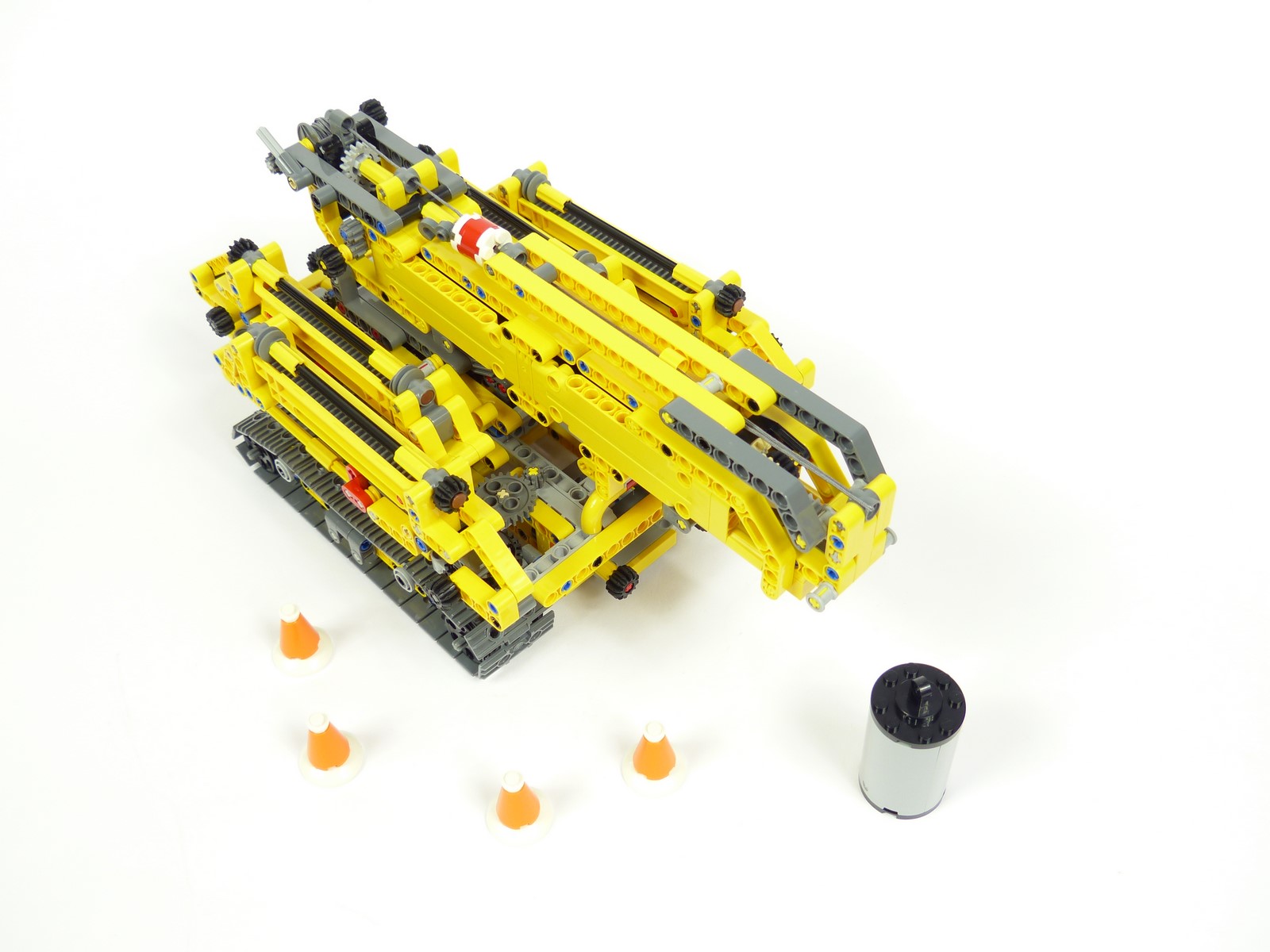

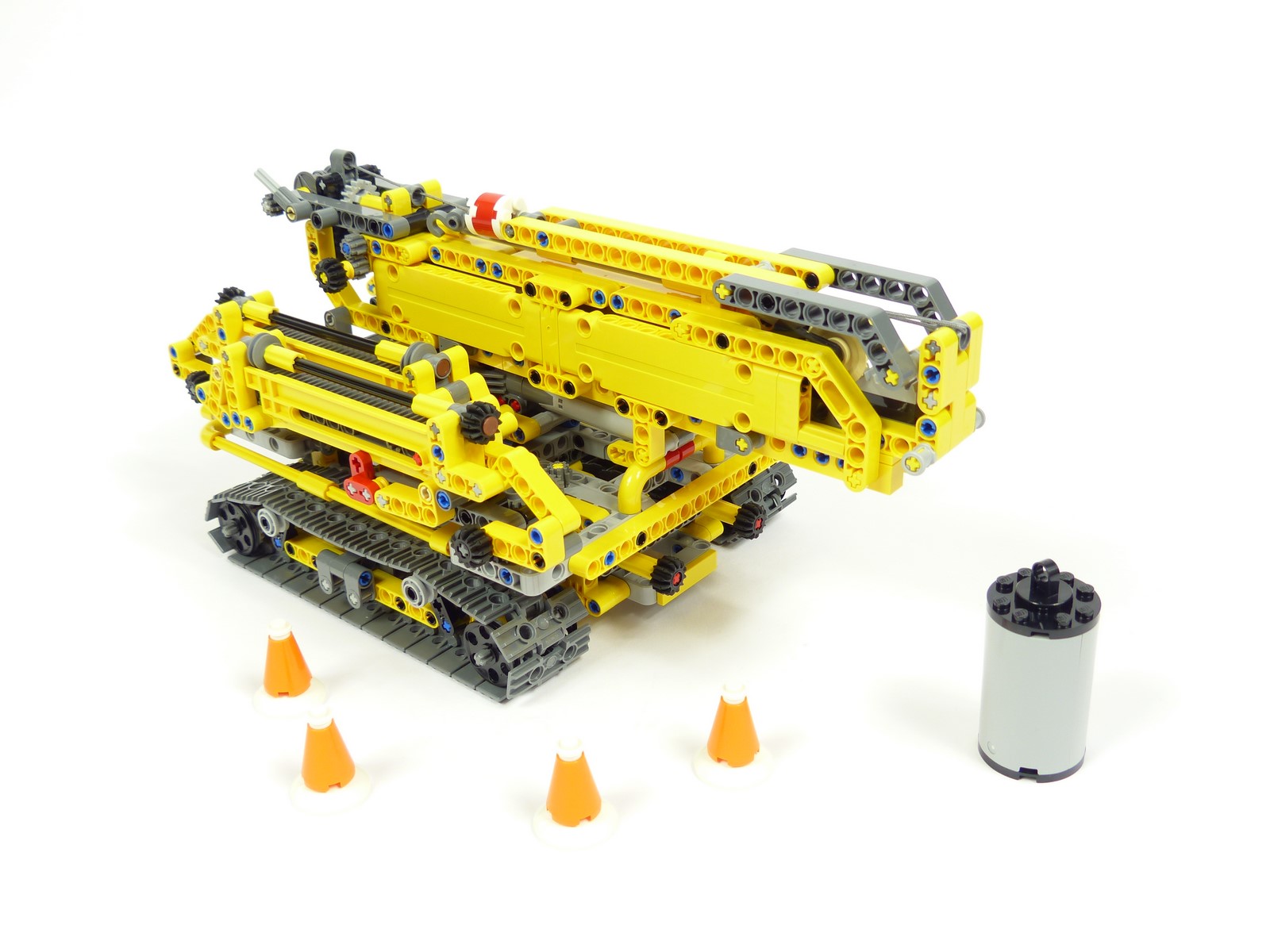

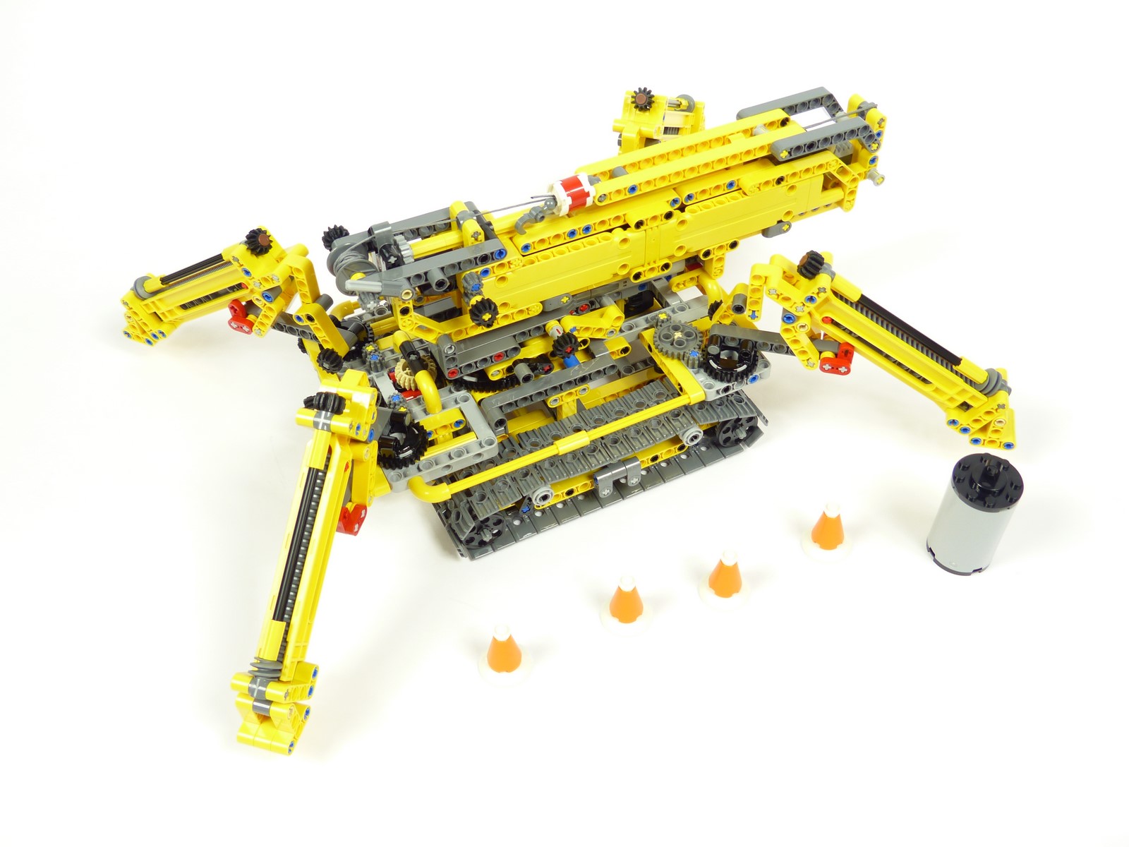

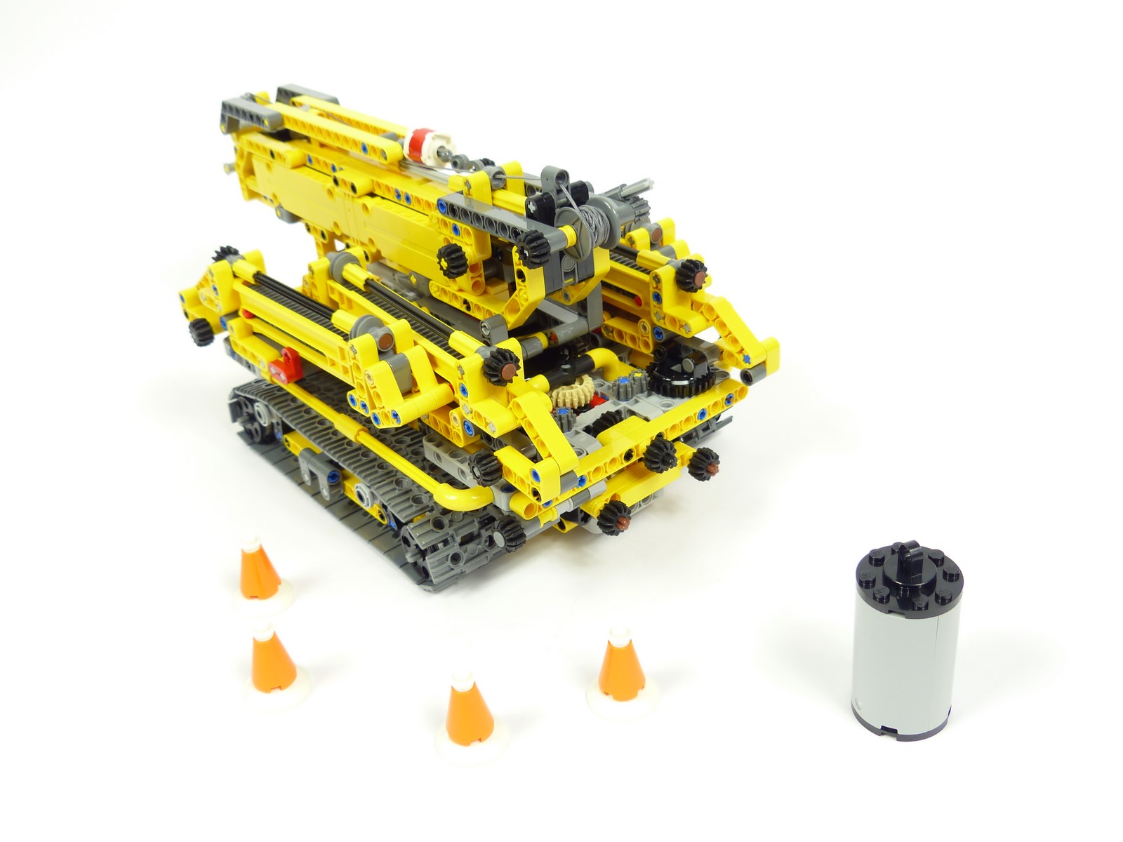

Malgré tout, le modèle reste visuellement foncièrement inintéressant. Pas la peine d'enfoncer le clou quand le set est replié, je pense que les images parlent d'elles-mêmes.
Mais même dépliée, la grue reste bien peu séduisante. Le châssis est très brut. La base de la flèche est complètement rachitique.
Et on n'a pas un seul détail à se mettre sous la dent. Même pas un gyrophare. Le seul truc qu'on a, c'est des 12t noirs. De partout. :sweat:
Ah si, on a un bidon pour charger la grue et 4 cônes pour définir un périmètre de sécurité. Ca, c'est une bonne idée. Mais on notera que la grue n'a aucun compartiment pour ranger les 4 cônes. Dommage.
En bref, n'achetez pas ce modèle pour décorer votre étagère. Sinon, vous allez être très déçus. :o

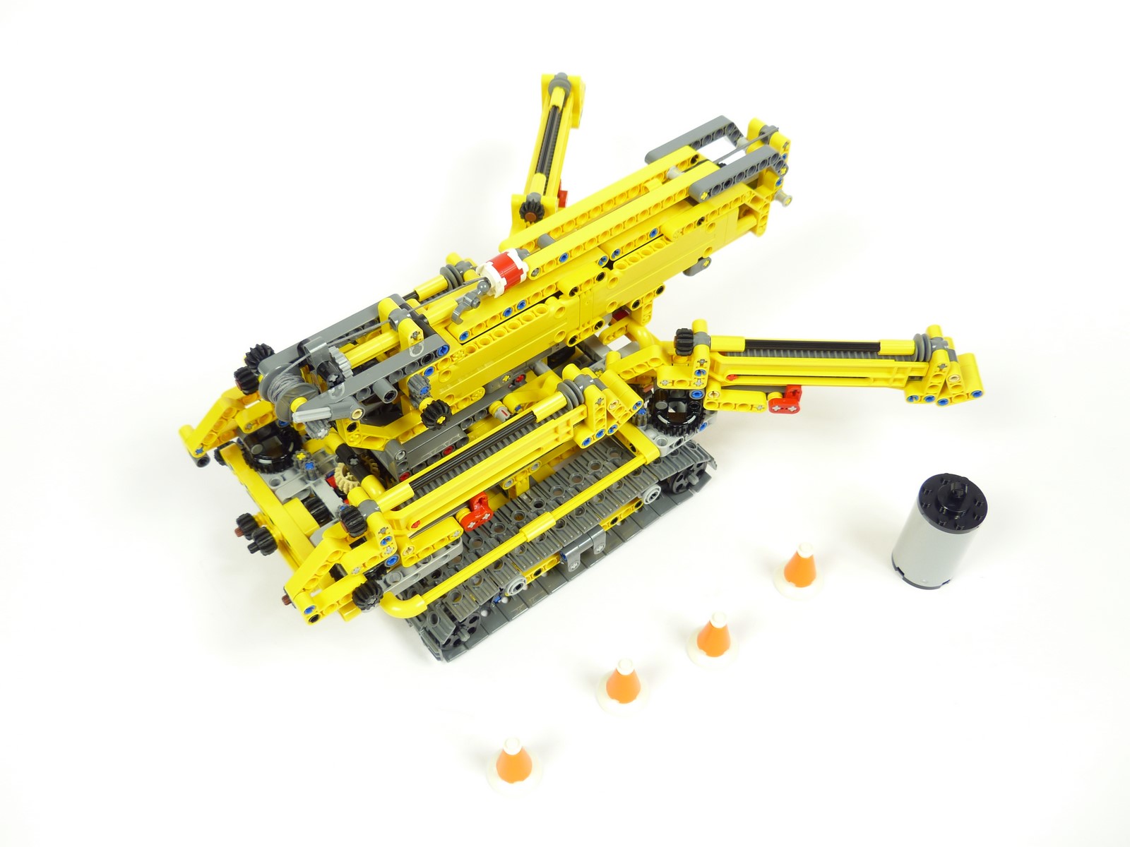

D'abord, on écarte les stabilisateurs avant.
Puis ceux de l'arrière. Il faut nécessairement opérer dans cet ordre vu la façon dont l'ensemble se replie.
Avec des biellettes, on descend les 4 stabilisateurs.
Et on les déploie.

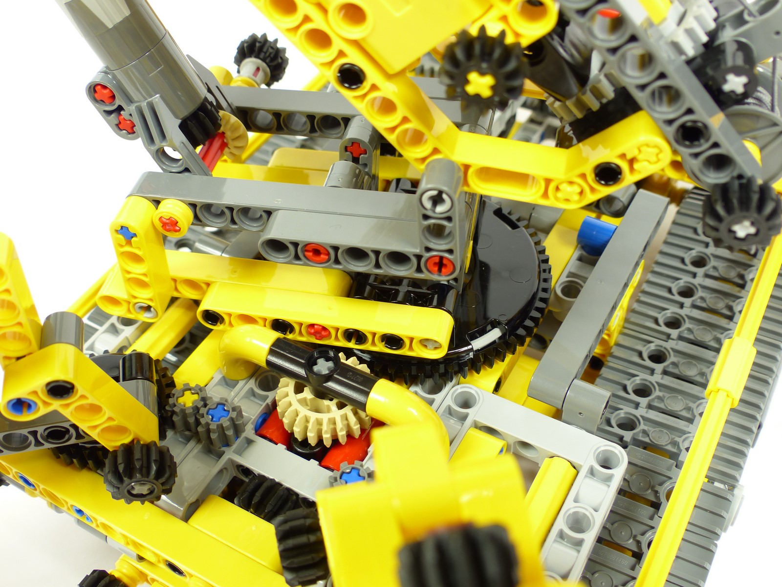

La fonction qui suit est assez surprenante, pour ne pas dire incongrue. En fait, avec un levier (peu pratique d'ailleurs), on relève la base de la tourelle sur un parallélogramme déformable.

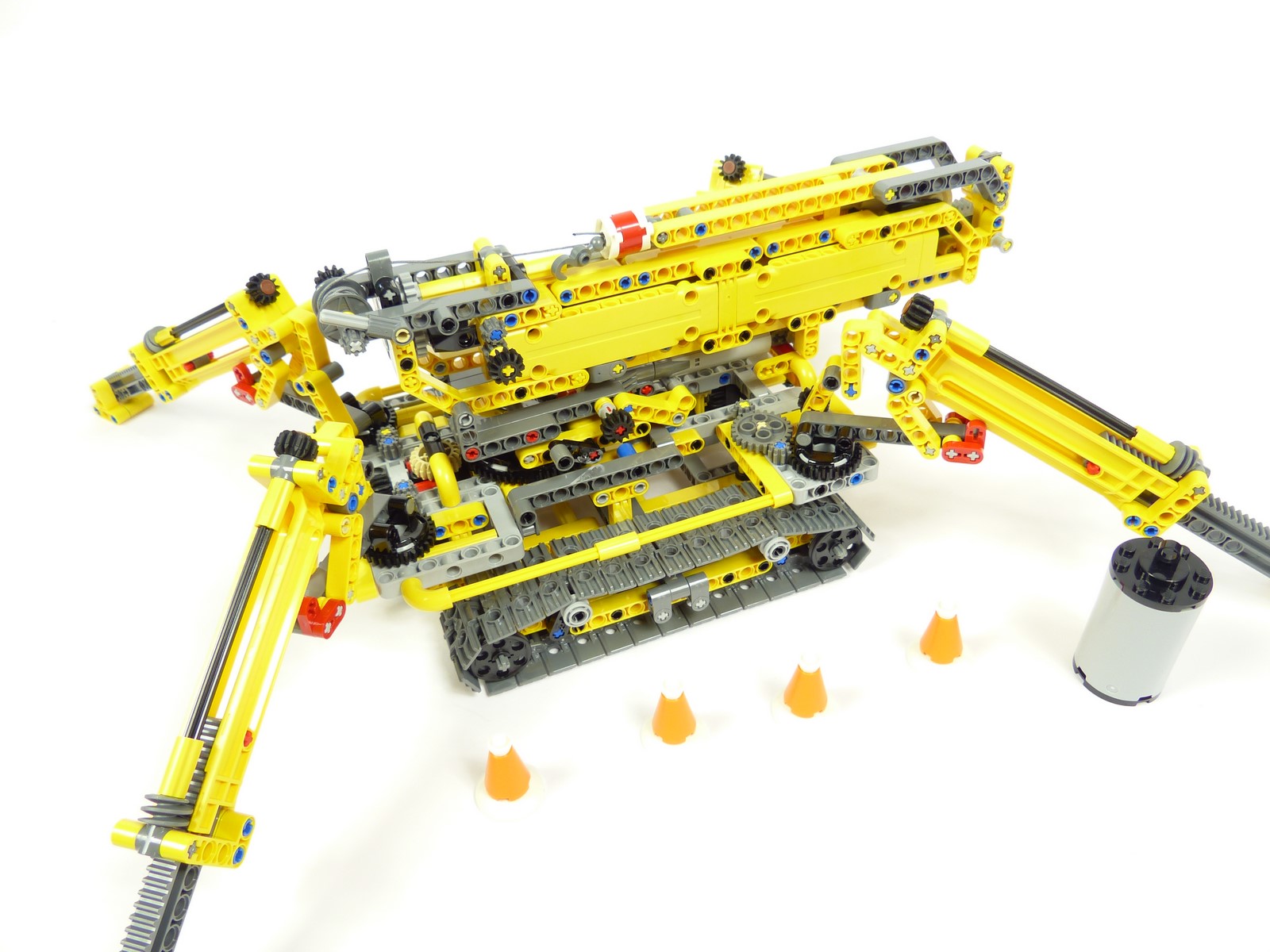

Ensuite, on lève la flèche et on déploie le tout.
Voilà la séquence d'utilisation. Concernant le fonctionnement, je vais vous étonner : ce set utilise un max de 12t. :oo

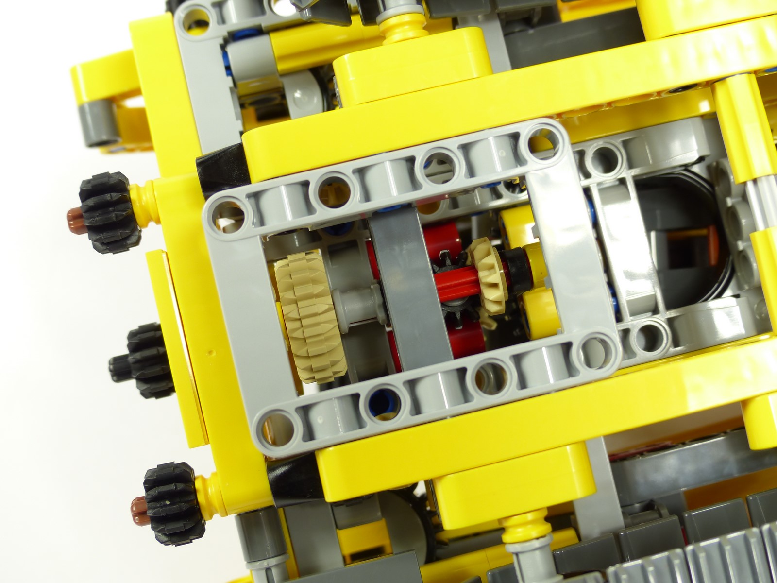

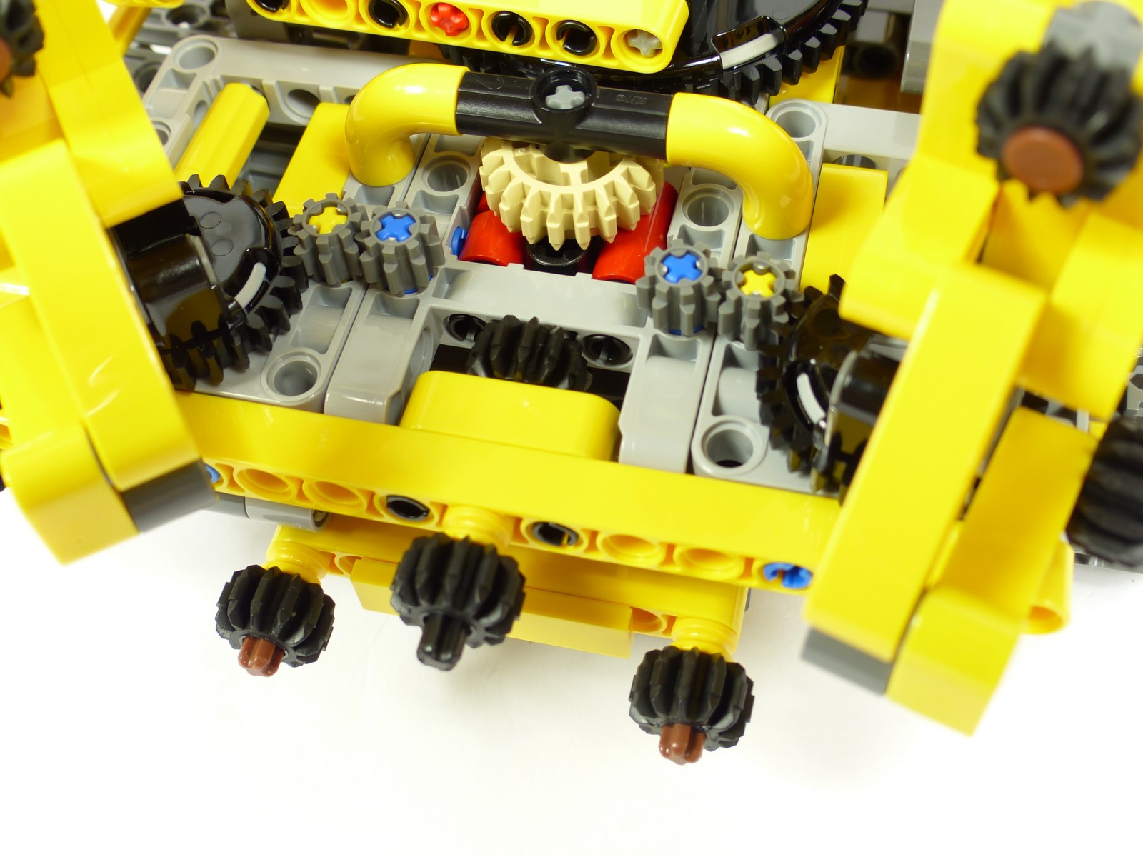

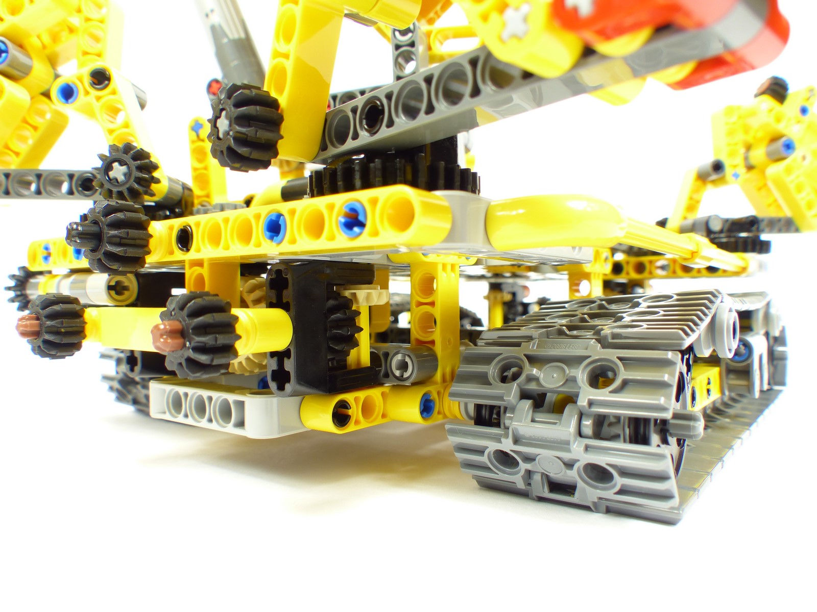

Pour l'orientation des 4 stabilisateurs, on utilise 4 molettes situées aux 4 coins du châssis : un renvoi d'angle avec 2 engrenages à 12 dents, et le mouvement remonte au dessus du châssis.
Là, pour les stabilisateurs arrière, on a un 8t qui agit directement sur la petite turntable Technic. Le 8t sur pin bleu ajoute de la friction pour tenir la position.
Et pour les stabilisateurs avant, on a un 24t et un 8t en plus. La multiplication est la même, mais cela permet de décaler les stabilisateurs de 4 tenons vers l'extérieur, pour qu'ils puissent bien s'imbriquer les uns dans les autres quand on replie le modèle.
On regrettera fortement que les stabilisateurs avant et arrière ne soient pas liés 2 à 2. Cela aurait été beaucoup plus intéressant visuellement et favorable à la jouabilité.
Mécaniquement, cela était facile à faire, le châssis ayant largement la place d'accueillir la mécanique nécessaire.

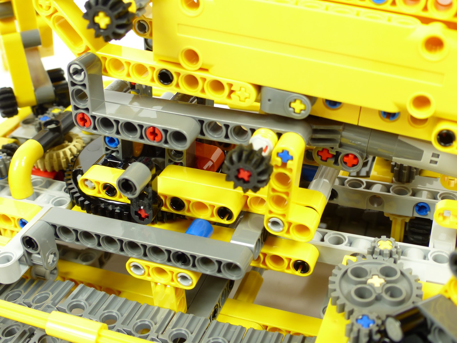

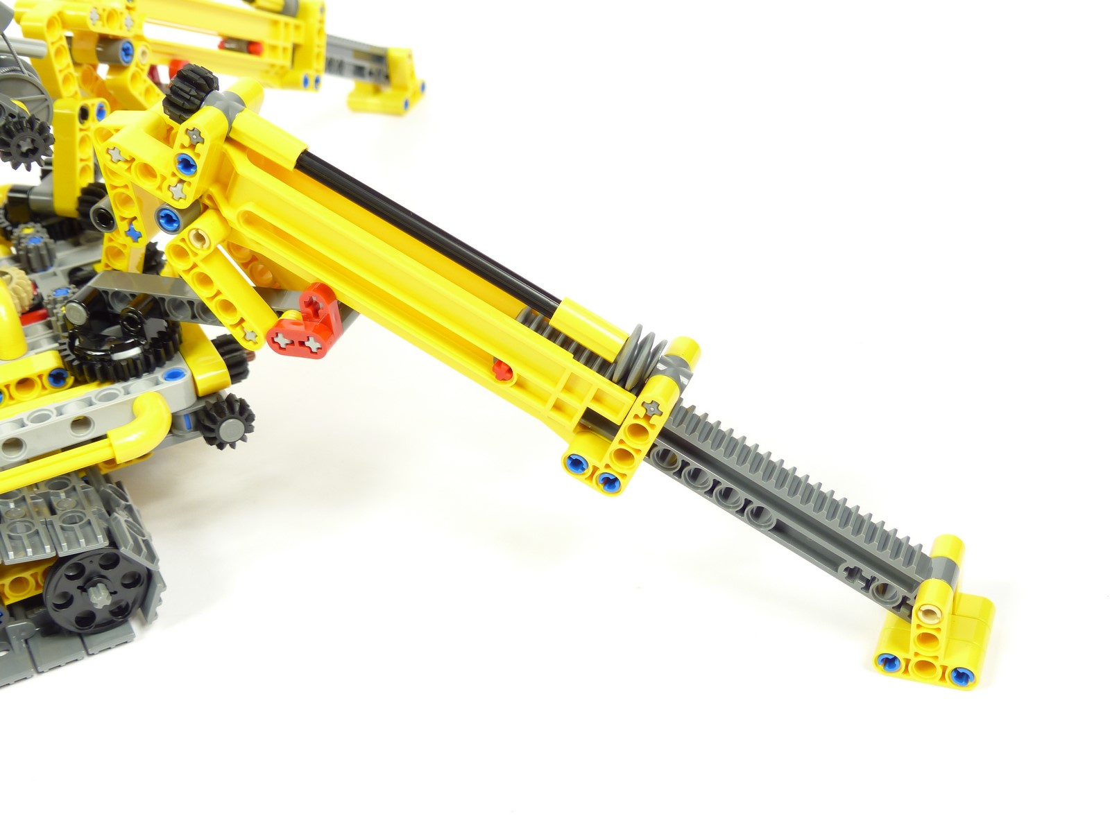

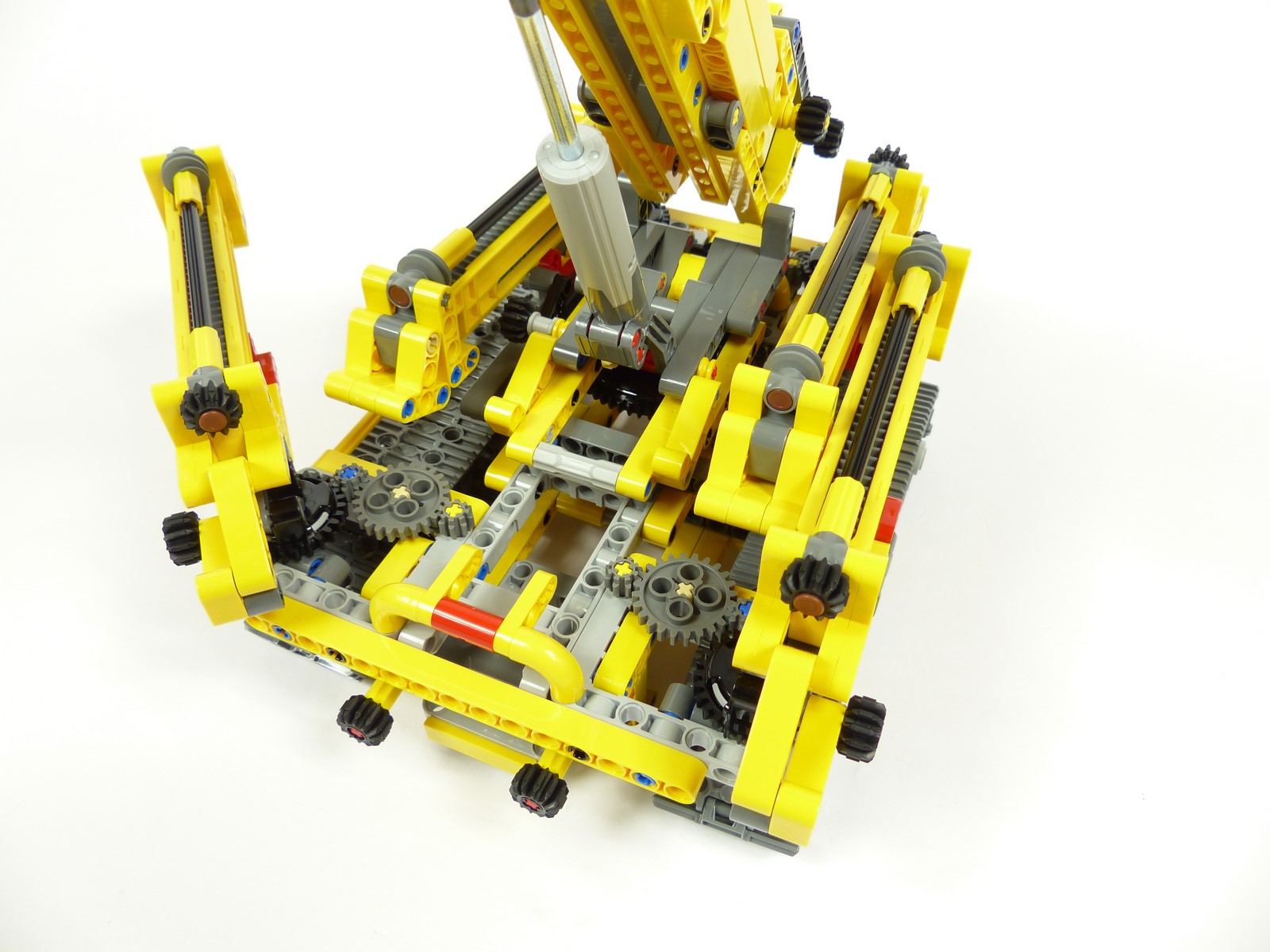

A nouveau avec 4 engrenages 12t noirs, on baisse les 4 stabilisateurs. Bien réalisé quoiqu'un peu branlant, le jeu de poutres permet un point de rebroussement qui verrouille chaque stabilisateur en position basse. A ce moment là, l'extrémité du stabilisateur est à 1,5 cm du sol.

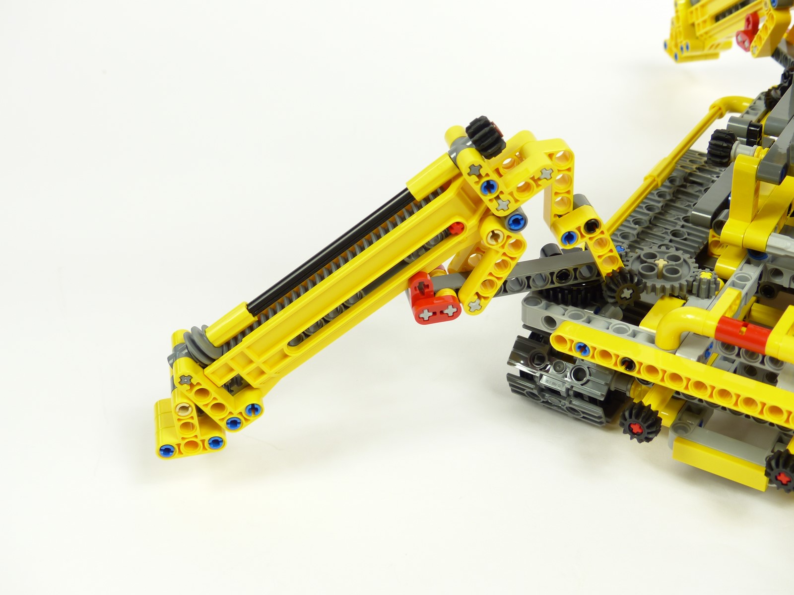

Et encore avec 4 engrenages 12t, on déploie les 4 stabilisateurs. C'est une vis sans fin sur la crémaillère ; facile. Il faut un peu moins de 15 tours de molette pour chaque stabilisateur. Soit presque 60 tours pour les 4. C'est long, c'est clair. Mais moins qu'on pourrait le penser. Car il n'y a pas du tout de friction dans le mécanisme. Ainsi, on peut aller très vite en frottant le dessus de chaque molette avec un seul doigt.
On remarquera que les parties télescopiques des stabilisateurs sont les seuls éléments qui permettent de compenser le relief du terrain puisque lorsqu'on baisse les stabilisateurs il n'y a qu'une position possible (celle après le point de rebroussement). Autrement dit, la différence de niveau entre les stabilisateurs est au maximum de 1,5cm, soit une compensation de dénivelé équivalente. Autant dire rien du tout. Cette grue araignée a donc vocation à opérer sur un sol plat ou quasiment plat, et n'a donc rien à voir avec ce qu'on appelle les pelles araignées (véhicule pouvant opérer sur des pentes à 45° à l'aide de ses stabilisateurs).
Les stabilisateurs ne soulèvent pas le véhicule et ne sont pas un exemple de rigidité. Pourtant, grâce à l'immense surface qu'ils couvrent au sol, ils apportent un énorme regain de stabilité.

La base de la flèche est construite sur un parallélogramme déformable que l'on actionne avec le levier situé côté droit. Comme cela a été dit, cette fonction a vraiment peu de sens. Elle a été intégrée pour une raison aussi simple que mauvaise : sans cette fonction, la flèche levée est coincée entre les stabilisateurs arrière déployés. Un peu idiot n'est-ce pas ? Il faut donc un système qui déporte toute la tourelle : le parallélogramme lève la tourelle de 2 tenons et l'avance de 3 tenons.
Il aurait tout de même été plus intelligent de concevoir un châssis différent (un peu plus grand par exemple) pour que tous les éléments puissent être intégrés correctement. Ca aurait évité d'avoir ce genre de bricolage inepte.

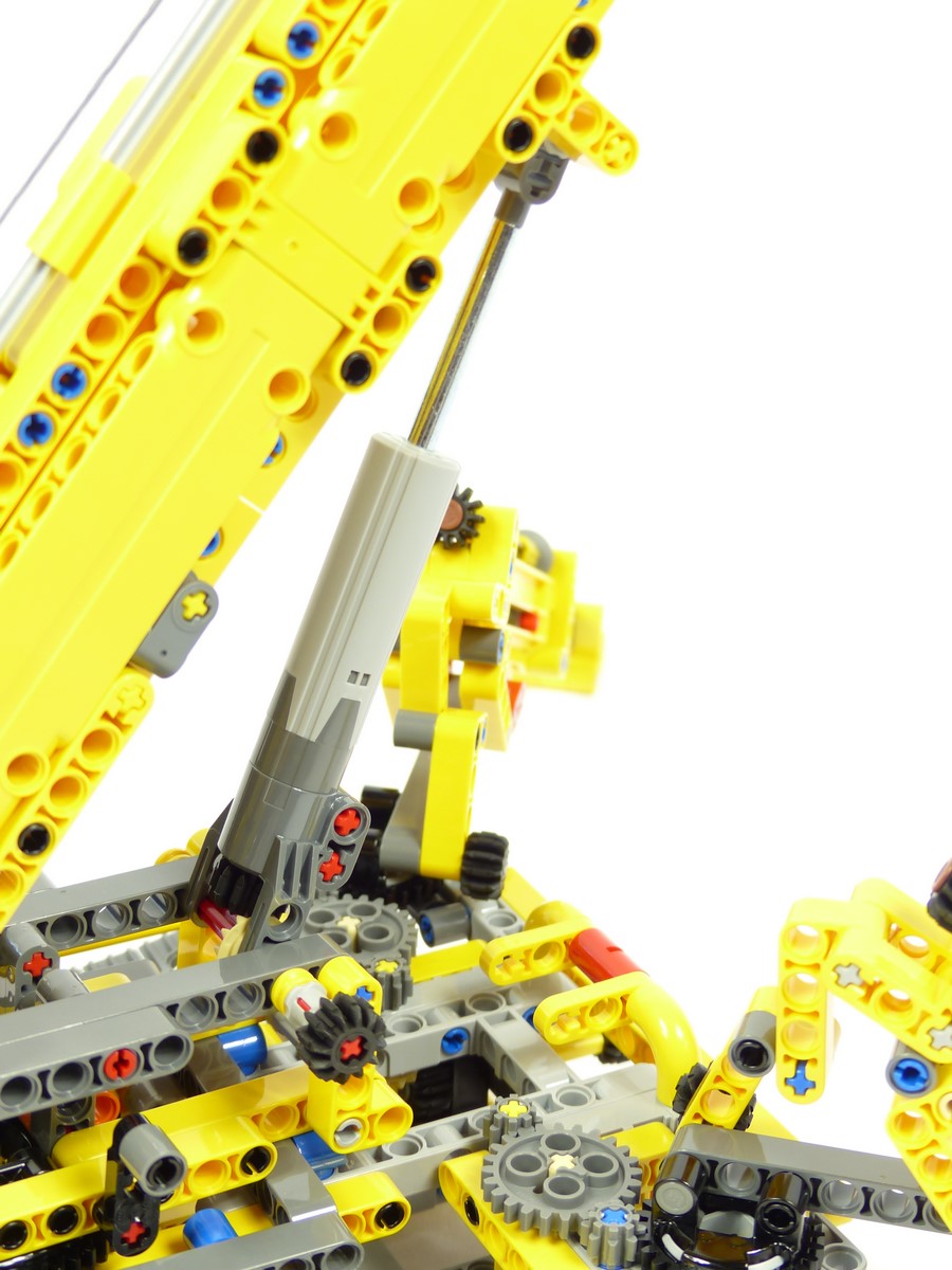

Le levage de la flèche, c'est du classique : une paire de 12t et c'est bon. Ca ne force pas, rien à dire.

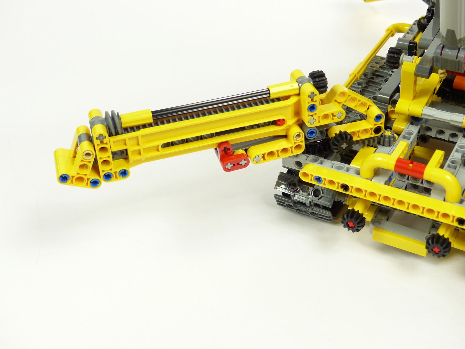

On notera que la molette est difficilement accessible si l'on ne déplie par le parallélogramme déformable évoqué avant.

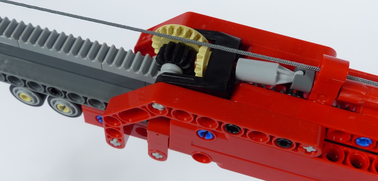

La partie télescopique de la flèche constitue sûrement le mécanisme le plus intéressant du set. Après un renvoi d'angle avec 2 engrenages 12t, on a une paire de 16t. Et au bout de la flèche, 3 engrenages font coulisser la crémaillère. La partie télescopique ne retombe pas grâce au 8t sur pin à friction intégré sur la molette côté droit.
Compte tenu de l'absence de vis sans fin, le nombre de tours de molette à effectuer sur cette fonction est plus que raisonnable.
On remarquera la similitude du montage avec ce que l'on a sur la grue #42082 :

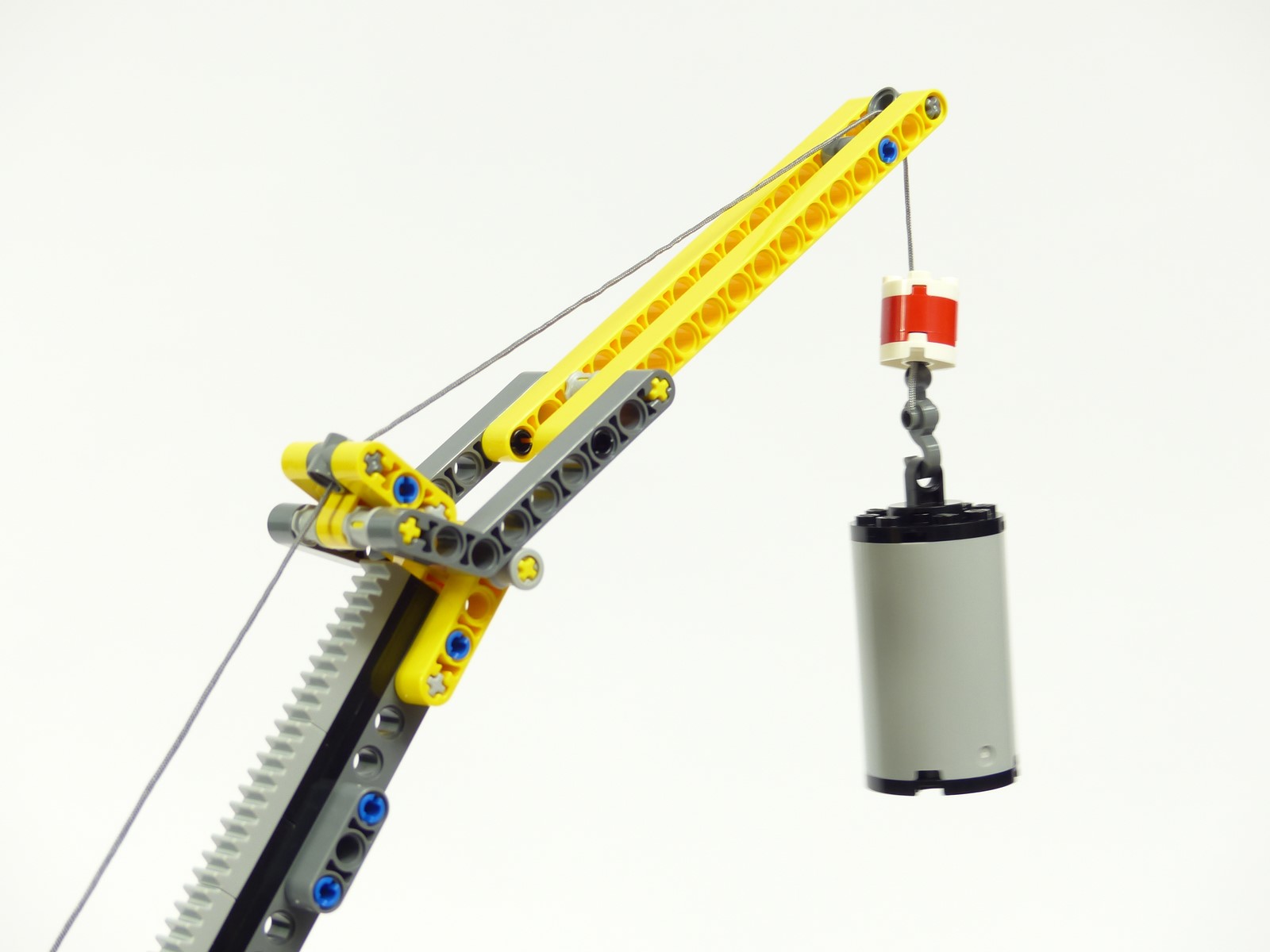

La flèche secondaire à l'extrémité de la partie télescopique est plutôt bien sentie. Elle est simple, bien intégrée et donne une bonne allonge. En prenant un peu le coup de main, il est même possible de déplier cette petite flèche en rembobinant rapidement la molette du câble sur un demi tour. En effet, alors que le câble est déjà rentré, en rembobinant encore davantage, cela va tirer sur la partie basse de la flèche secondaire, et la faire tourner pour entièrement la déplier. Bien évidemment, le processus ne marche pas dans l'autre sens ; il faudra la replier manuellement.
Ce mode de déploiement de la flèche secondaire est totalement fortuit mais néanmoins plaisant.

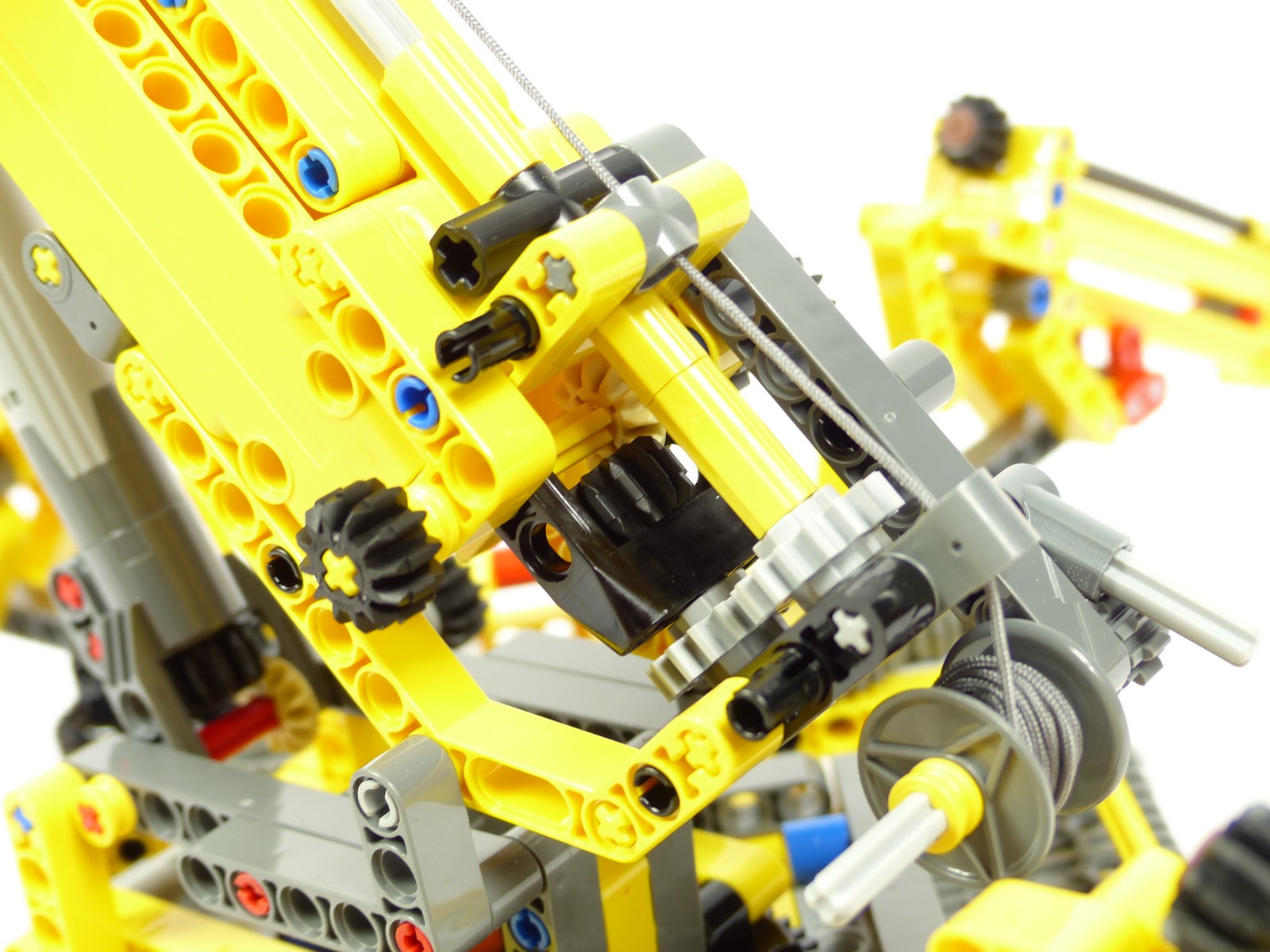

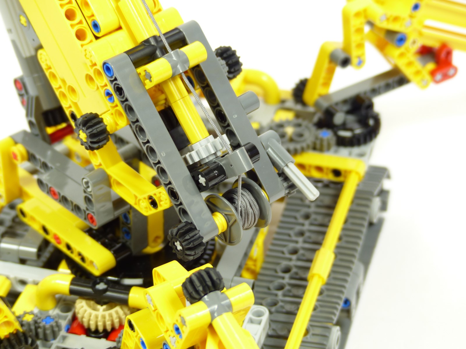

Pour le câble lui-même, on a un cliquet côté droit. C'est simple, et ça fonctionne bien. Il est juste surprenant de voir un cliquet alors que l'enrouleur aurait pu être stabilisé par un 8t sur pin à friction, comme sur plusieurs autres fonctions du set. :pamafote:

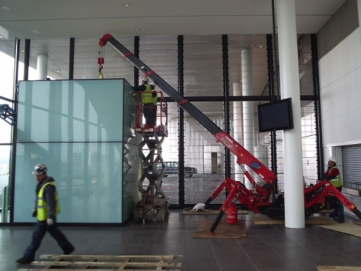

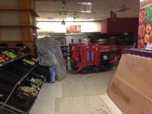

Tu as peut être mal saisi ce que sont ces machines en vrai.
Les grues araignées sont pas vraiment utilisées dans les terrains scabreux ou pentus. Ce ne sont pas des Menzi Muck ::D:
Ce sont surtout des grues ultra compactes qui permettent d'aller là ou d'autres n'iraient pas, dans des bâtiments et hangars par exemple. Leur volume limité quand repliées fait qu'elles peuvent passer des portes, des chemins très étroits.
Elles n'ont même pas de cabine, toujours pour les rendre plus compactes. Tout se fait sur des manette à l'arrière de la grue, ou en remote control.
Typiquement le genre de bestiole qui pourrait être utilisée à l’intérieur de Notre Dame.
Elles ont généralement de faibles capacités de levage.
