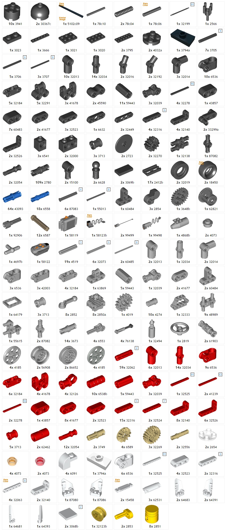

Au final, le style est bien agressif, le schéma de couleur fait mouche je trouve. L'ensemble est homogène, avec une relative rigidité malgré le faible nombre de pièce : 908, pour un poids de 1 kg. De quoi s'amusez quand même même si j'ai volontairement pas mis trop de vitesse pour le rendre controllable. L'arrière peut paraître un peu bourrin avec les pneus, mais ça fait penser à une voiture de drag, prêt à bondir avec ces énormes pneus arrières et son V8 ! (de 4.8cm² ici ::D: )
La vidéo :
Aussi, j'ai essayé de coordonner le lancement de tout le contenu, à savoir photos, vidéos, instructions et reviews. C'est pourquoi l'article sur mon blog est disponible ici :
http://www.nico71.fr/t-bucket-hot-rod/
Avec toutes les photos mais aussi la notice de montage sous format PDF (photo séquence). L'ensemble comporte 908 pièces et est en cours de validation sur rebrickable, en attendant vous pouvez voir la liste des pièces ici ou la téléchargé sous différents formats sur mon site :
