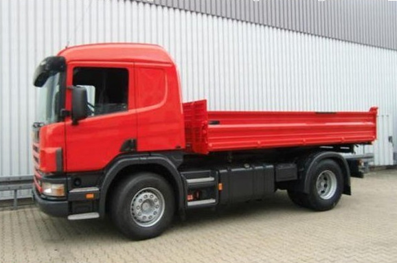

Hmm... Je ne vois pas vraiment où est le problème en fait :think: J'avais envie de changer un peu des camions avec cabine courte. Perso, quand je vois ça ( par exemple):
Je me dis que ma cabine ne choque pas. Pourrais-tu m'expliquer ce qui te dérange visuellement?

Messages: 19720
Messagepar Anio » Mer Juin 13, 2012 5:57 pm
+1 pour la longueur de la cabine.
Cela vient de la taille des roues. Les roues de 8421 sont un peu trop petites pour un camion à cette échelle.
Aussi, le "tout cubique" de ta cabine n'aide pas à rendre un design dynamique.
La cabine du camion que tu nous montre en photos a beau être un cube, elle est très dynamique pour autant.
Une belle ligne descendante de l'arrière jusque sous la vitre pour finir sous le pare-brise.
Le toit n'est pas tout plat également. Il est arrondi derrière, et un peu incliné.
On remarque aussi un décrochement sous le pare-brise.
En Lego, et tu ne pourras pas tout reproduire.
Mais l'idée c'est de prendre certaines caractéristiques pour retranscrire l'esprit du camion.
Par exemple, pour le décrochement sous le pare-brise. T'es pas obligé de reculer ton pare-brise.
Tu peux avancer ta calandre. Et ça tombe bien, ca toute ta face avant est beaucoup trop plate.
Essaie de mettre des panels un peu comme sur le 8258 par exemple.
Cela donnera une plus jolie forme. Et ca mariera bien avec des "liftarms quart de cercle" noir positionnés plus bas.
'Fin tu vois, c'est un équilibre à trouver. :)
Bon, le MOC demeure de bonne facture quand même. :)

Je vais voir ce que je peux faire, mais d'abord quelques explications. En fait, l'aspect mécanique des choses me contraint beaucoup également. J'ai fait le châssis aussi court que possible mais les suspensions prennent de la place ( je sais il y en a qui vont pas aimer ces dernières :P) parce que tout est en 6 dans les links :/ . Donc on se retrouve avec un châssis plus long, ce qui signifie qu'une benne courte + cabine courte = gros vide au milieu. J'aurais pu faire une benne utilisant 4 panels au lieu de 3 en longueur mais je ne les pas fait pour deux raisons : tout d'abord je n'ai pas ces panels, ensuite, plus j'allonge la benne, plus elle est lourde et plus le poids est réparti loin du point de l'articulation: conclusion, capacité de levage réduite. J'ai donc choisi pour combler le vide d'allonger un peu la benne et d'allonger un peu la cabine.
Donc si je raccourci la cabine, que mettre à la place ( je crains même ne plus avoir de pièces rouges pour rallonger la benne !). Ou alors je conserve la taille de la cabine, raccourci les portes de deux tenons et fixe deux poutres sur les panels jaunes actuels?).
Je ne peux pas avancer la calandre car les roues prennent de la place à tourner ( faible rayon de braquage) et ensuite je me retrouve à avoir le garde-boue plus les marche-pieds.
Le camion rouge n'est pas mon camion d'inspiration initial ( bien évidemment il faut que je ne le retrouve plus sur google image...), il s'agit d'un camion scania type convoi exceptionnel avec une cabine très carrée ( c'est pour ça en fait que je n'utilisais que des poutres),dans ce genre là, en fait :
Je crains ne pas avoir les bons panels jaunes pour faire une cabine plus arrondie. Je peux peut-être construire la cabine avec les des pièces studfull arrondi sur les coins (cf mes autres camions)?
Aussi, je suis pas sûr de bien comprendre ce que tu entends par décrochement sous le pare-brise.
Anio a écrit:Par exemple, pour le décrochement sous le pare-brise. T'es pas obligé de reculer ton pare-brise.
Mon site web
Messages: 19720
Messagepar Anio » Mer Juin 13, 2012 6:22 pm
La face avant est un peu plus en avant que le pare-brise. Autrement dit, les 2 ne sont pas exactement dans le même plan.
Un peu comme là : http://www.techlug.fr/Images/Modele/8258/8258-10.JPG

Messages: 3127
Messagepar GuilliuG » Mer Juin 13, 2012 6:33 pm
Ok, donc voilà ce que je vais faire : raccourcir les portes de deux tenons, mettre des panels curved derrière les panels jaunes actuels, reculer la cabine de un tenon par rapport à la calandre, remplacer les poutres actuelles par les pièces studfull arrondies. Au boulot !
