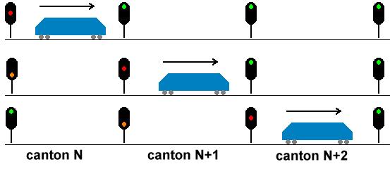

Le cantonnement le plus utilisé est le BAL, utilisant les circuits de voies pour fermer les signaux des l'entrée dans un canton, et donner l'information de réddition aux signaux précédents. Avec ce système, chaque canton annonce son état d'occupation, mais aussi celui du canton suivant si lui même est libre. Pour schématiser:
Sans cascades de relais, ou a défaut NXT, peu de chance d'évoquer ce type de cantonnement.

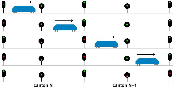

Par contre, il est possible de regarder vers des systèmes plus 'archaiques', basés sur des compteurs d'essieux, qui se trouvent être des pédales: ca tombe bien, tu te bases sur une pédale!
Dans ce type de cantonnement, le canton dispose d'un signal d'entrée (le signal oblong), et un signal annonçant son état, situé dans le canton précédent (signal circulaire).
En schéma, ca donne ca:
Ce système la est plus facilement réalisable en légo:
-à l'entrée dans le canton, le déclenchement de la pédale ferme le signal de cantonnement ainsi que le signal d'annonce, situé dans le canton précédent.
-à l'entrée dans le canton suivant, la pédale déclenche les mêmes fermetures que ci dessus, mais aussi le réarmement de la pédale précédente, et la réouverture des signaux.
J'espère avoir été suffisamment clair, mais je doute... C'est mon boulot, mais je concois que ca ne soit pas facile a comprendre pour tout le monde!

Pour le deuxième fonctionnement, on a un système totalement différent du précédent: des pédales sont présentes à chaque entrée de canton: cette pédale va compter le nombre de roues passant dessus. Lorsque le train va rentrer dans le canton suivant, le nombre d'essieu va être comparé, et s'il est identique, le signal sera remis au vert, le canton étant vide. C'est le BAPR à Comptage d'Essieu.
Il xiste une technique encore plus ancienne, mais qui ne t'interessera pas, puisque n'étant pas automatisée: c'est le Block Manuel. L'ouverture des signaux est gérée manuellement, et la fermeture par une pédale. Les cibles des signaux sont les mêmes que dans le deuxième cas que je t'ai présenté.
