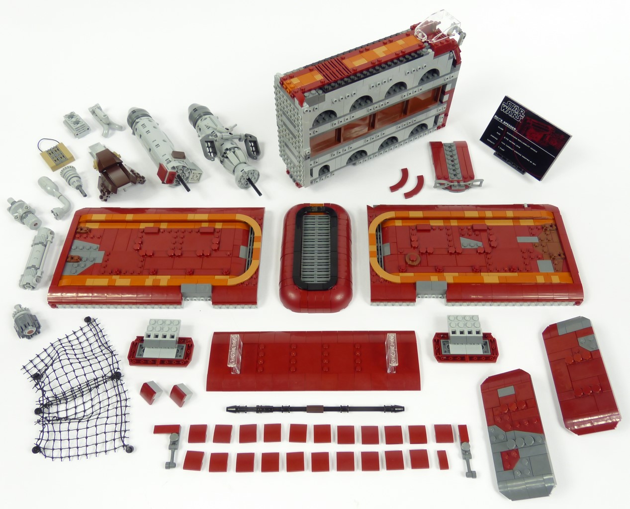

Le montage est à peu près modulaire, même si une fois fini, les ensembles demeurent difficile à séparer les uns des autres.
Le châssis :

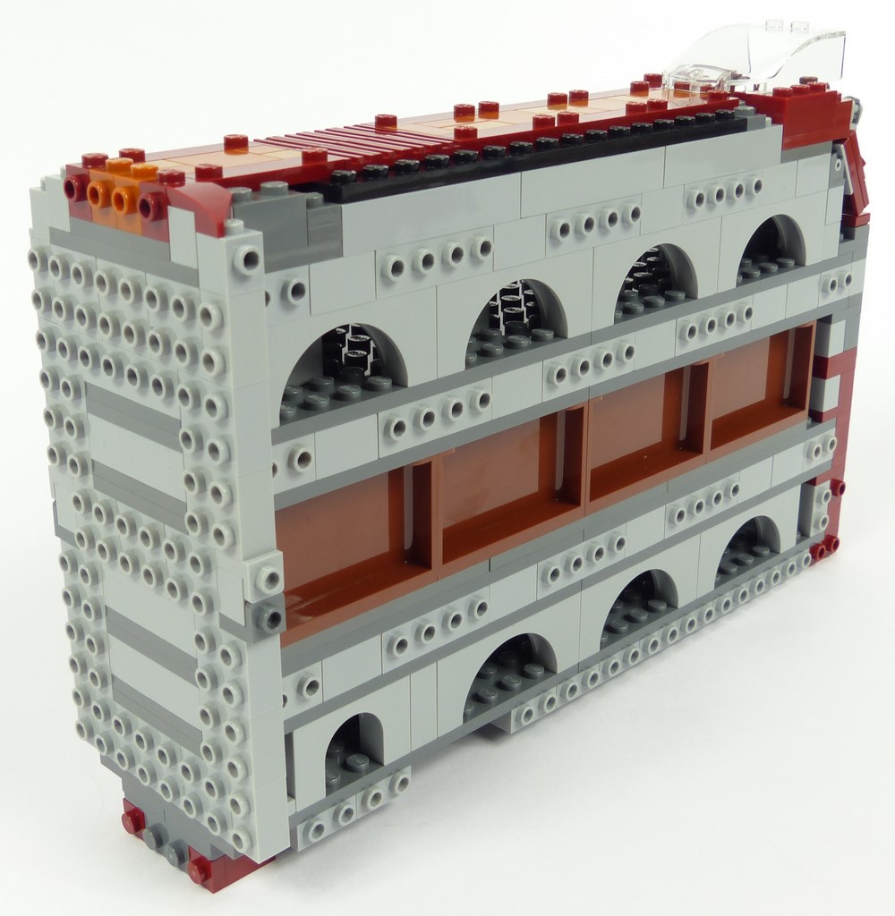

Beaucoup de SNOT sur tout le corps, pour avoir des pièces dans toutes les directions et un montage solide.

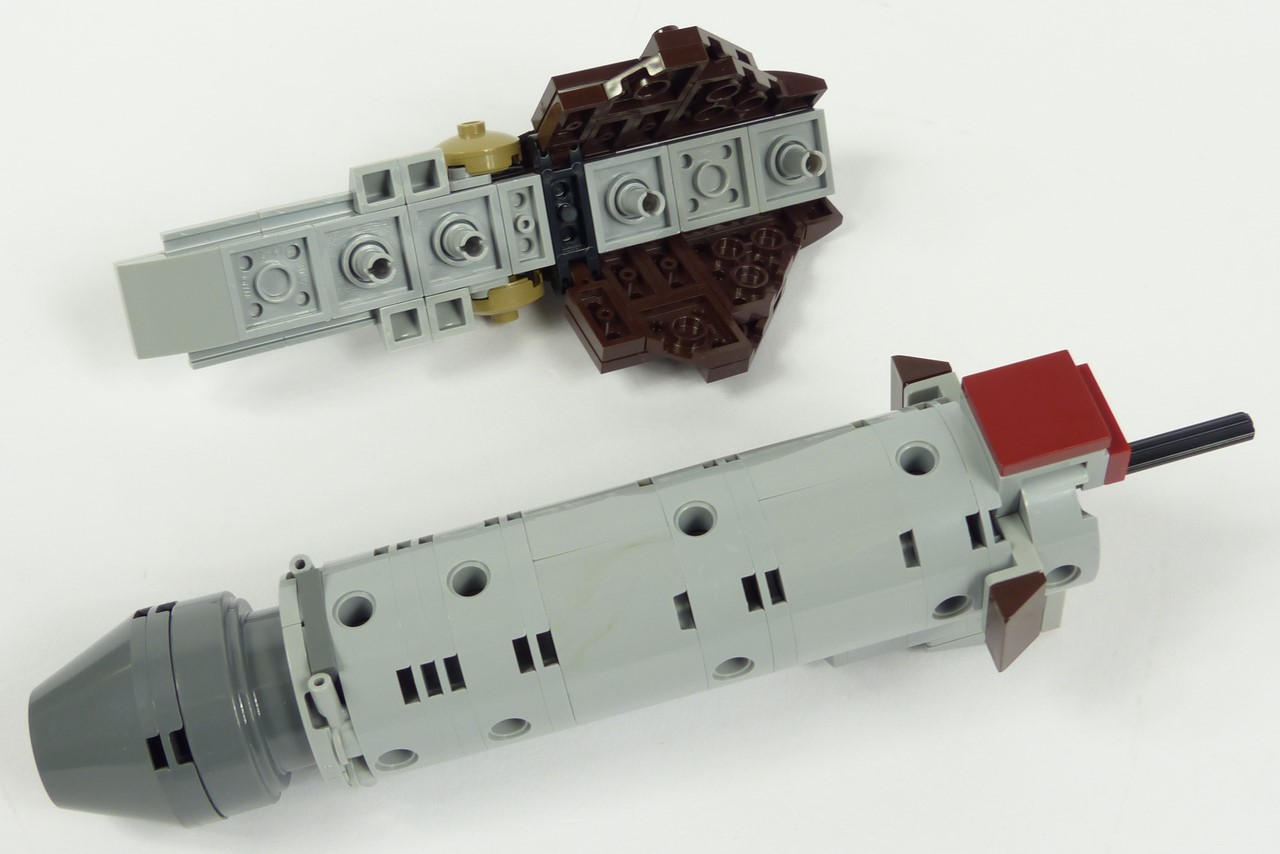

Pour les moteurs, des pièces Technic pour avoir un truc solide.
Je me suis aussi adonné aux plaisirs de la broderie en Lego pour le filet. ^^

Petard, "trop bien" ! comme disent les gosses. Il envoie du bois ton rey speeder. Je remarque l'ensemble "full" modulaire et un avant qui me plait beaucoup, avec ses rondeurs, et les couleurs additionnelles sur les côtés. Les tuyères vont très bien comme les accessoires. Du bon boulot. Juste la verrière qui donne une impression qu'elle va s'envoler.
L'utilisation des nouvelles pièces pour les flancs arrière, avec la séparation gris/rouge en ligne brisée, ça rend vraiment bien c'est sûr.
Pourquoi avoir chosi des arches pour l'archi interne ? La pièce avait les bonnes proportions ou y'a-t-il une autre raison ?
Redressé, sans l'arrière et posé sur l'avant, on obtient un beau frigidaire des années 60 ::D:

Free Bird a écrit:Pourquoi avoir chosi des arches pour l'archi interne ? La pièce avait les bonnes proportions ou y'a-t-il une autre raison ?
Bonne question.
En fait l'arche permet d'avoir tout simplement les propriétés d'une brique 1x6x2 qui n'existe pas.
De la même manière, j'ai utilisé des panels 1x6x3 (reddish brown) juste en dessous.
Ce sont des pièces de soutien qui permettent d'avoir facilement les volumes voulus (notamment en hauteur). Donc les parties évidées ne gênent pas du tout.

Les trucs qui ont été un peu galère :
- avoir toutes les parties arrondies qui correspondent bien entre elles
- la fixation des moteurs par Technic et studs, et leur "solidification" avec les pièces qui y sont greffées
- la conception du châssis pour avoir tous les points d'ancrage pour les modules externe
- les attaches du filet, pour avoir un truc joli, discret et fiable.
