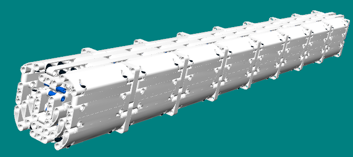

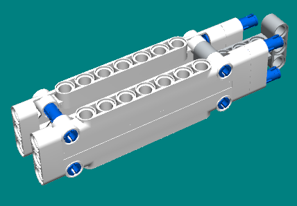

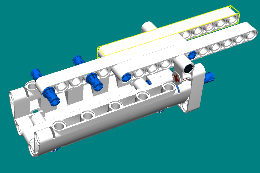

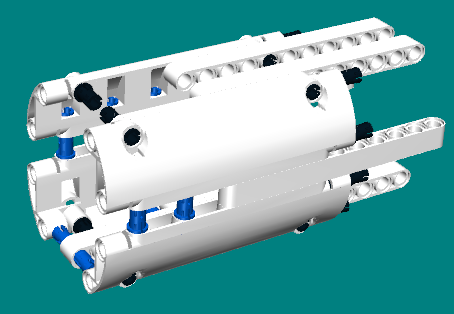

Quelle taille de flèche, nombre de sections, etc. :
Cette partie n'est pas encore totalement définie et le sera une fois que j'aurai fait tous les tests mais voici à quel stade j'en suis :
J'ai toujours voulu faire une flèche robuste capable de soulever une charge conséquente. Ma conception s'est portée sur ce point principalement.
Au départ j'étais parti sur une flèche d'une épaisseur de 9 tenons, ce qui fait grosso modo la taille d'une roue d'unimog. L'avantage, c'est qu'on pourrait faire une flèche à 5 sections mais faiblarde (la dernière section est trop petite) ou alors 4 sections solide.
Ça m'a semblé vraiment trop disproportionné dans le MOC, j'ai donc décidé de redescendre à 7 tenons et 3 sections
La dernière section fait 3 tenons ce qui est suffisamment costaud pour accueillir une flèche treillis en plus.
Avec cette solution on devrait obtenir une hauteur déployée conséquente d'environ 1m90 hors flèche treillis.
Cette flèche pourra se déployer et se rentrer quel que soit son inclinaison, j'ai donc choisi un déploiement par crémaillère plus adapté au double effet (par câble, ça doit être possible mais fait gérer 2 treuils simultanément et pas à la même vitesse... bref, galère et moins fiable).
J'ai choisi à priori un vérin à câble pour relever l'ensemble, c'est probablement la solution la plus viable pour soulever 70cm de flèche ; néantisation, je ferai un essai avec un vérin crémaillère car le point d'ancrage sur la flèche est assez éloigné.
Je n'ai pas encore défini ce que j'allais faire pour la flèche treillis car elle me pose des soucis techniques.
En effet, elle est constituée de 2 morceaux pliables qui de ce fait partent en pointe.
Avec ça, si vous avez des idées, je suis preneur.
Pour en revenir à la structure de la flèche, sachez que la conception 3D est bien avancée et est passée par plein de versions suite à essai réel.

Messagepar TechyMind » Lun Jan 13, 2014 12:15 am
Voici les photos de mes différents essais de modélisation.
La première série constituait la base d'une flèche en 4 sections, avec donc une première section de 9 tenons ; vous allez vite vous rendre compte dans le visuel que c'est vraiment massif.
Version 1
Section 1 :
Section 2 :
Section 3 :
Section 4 :
Tronçons collés :
Là, je me suis dit que c'était vraiment trop massif et certainement bien lourd.
J'ai donc décidé d'essayer de rendre l'ensemble plus aéré, vous le verrez sans grand succès car bien plus moche et pas franchement moins massif.
Version 2
Section 1 :
Section 2 :
Je n'ai ni changé la section 3 ni la section 4.
Tronçons collés :
Ouais donc, j'ai gagné en laideur et ça reste lourd.
Par ailleurs, les panels 3x11 venant à peine de sortir, ça allait me couter un bras donc copie à revoir entièrement.
Entre temps, j'ai réalisé que 9 tenons pour la première section était trop gros ; souhaitant avec la dernière section le plus solide possible, je me suis résolu à ne construire que 3 sections, ce qui est déjà pas mal au vu de la taille initiale de la flèche.
Par ailleurs pour les modélisations suivantes qui sont probablement très proches de la version finale, j'ai pu faire des tests pour vérifier que chaque section coulisse bien.
Version retenue :
Section 1 :
Section 2 :
Section 3 :
Comme vous pouvez le constater, réflexion + esthétique + budget font évoluer le MOC en très peu de temps ::D:
J'ai considérablement réduit le nombre de panels 3x11, j'ai enlevé une section et le tout semble bien plus fluide.
Par ailleurs, je souhaite que ma grue n'aies pas besoin de la gravité pour rentrer sa flèche, j'ai donc opté pour un télescopage à crémaillère pour la seconde section plutôt qu'à câble (bien plus compliqué à gérer).
Le design des sections s'en est retrouvé modifié.
Voilà pour cette partie.
