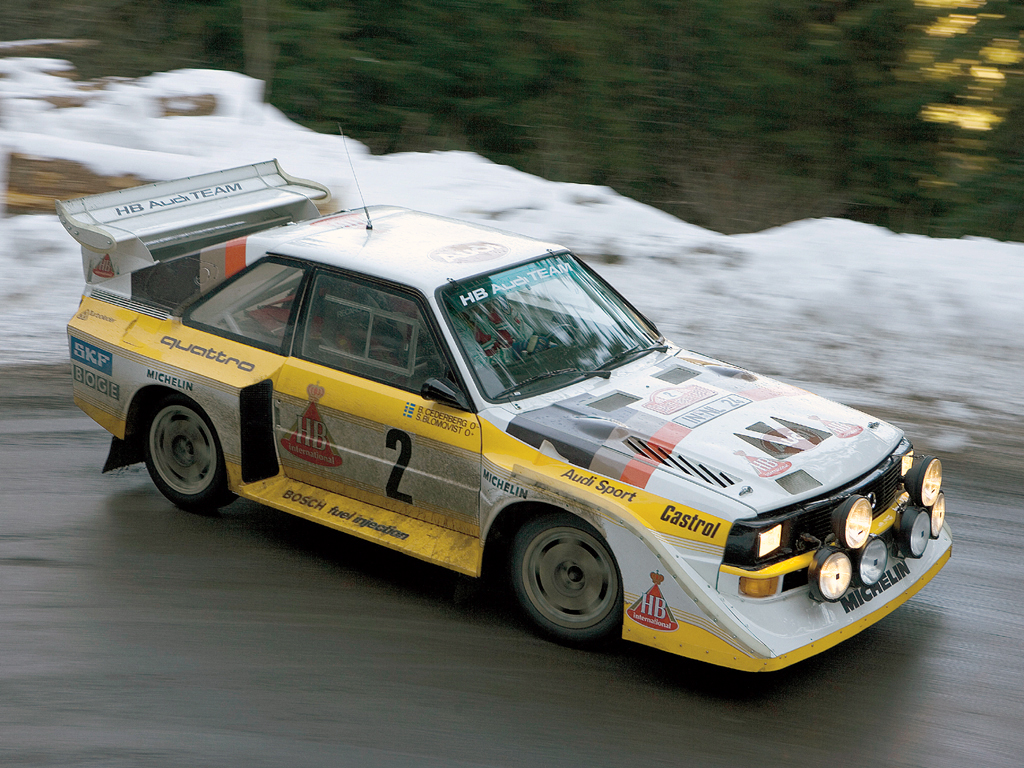

J'adore le 5 cylindre turbo de la s1, qui a fini ça vie en imsa sur la 90 Quattro. plus de 700cv :evil: Les ricaines étaient complétement dépassé, par la transmission Quattro et le faible poids de ce moteur, donc de la caisse.
Imaginez 1er saison 3 Audi, aux 3 premières places du championnat. :evil: Une Bête de course vite interdite par le règlement. :fire:
Mais c'est plus le rally. :siffle: Le 5 cylindre reste atypique même dans le monde automobile réel. ;)
