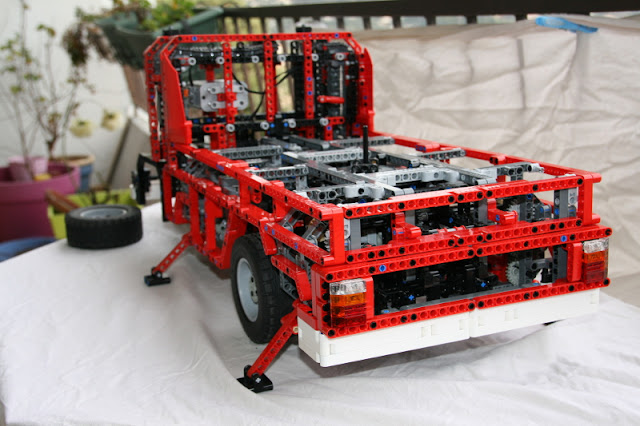

Je vous présente mon MOC pour ce concours.
Il s'agit donc d'un camion de pompier à échelle, de type européen. Chassis 2 essieux, roues arrières motrices
Pour ce MOC, j'ai utilisé les roues de l'Unimog. Pourquoi faire si gros ?
1/ J'avais envie de faire un moteur "maison", qui n'utilisent pas les pièces cylindres/pistons classiques. Une fois le choix fait pour le design du moteur, cela m'a donné la taille pour le reste.
2/ La deuxième idée : les panneaux coulissants : la taille de ces éléments impose également la taillse du MOC
3/ Le challenge, avec la difficulté pour lever et déployer l'échelle!

La cabine : légère inspiration d'un Scania... Elle est assez complète : Gyrophare, Rétros, portes qui s'ouvrent, poignées de porte, calandres, tableau de bord, volant fonctionnel, pédalier, marche-pieds :
Le coffre : J'ai utilisé des éléments de chenilles pour permettre l'ouverture.
Feux complets à l'arrière : Recul, clignotants, feux de position.

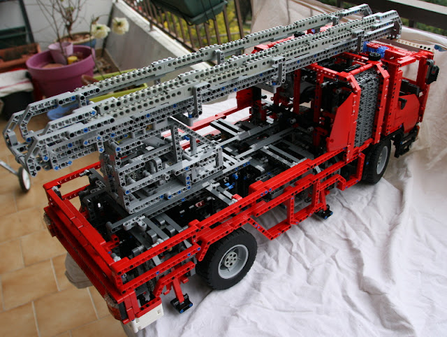

La tourelle dispose de son siège de commande, avec 3 leviers :
L'échelle, qui fait environ 180 tenons de long :
Vous pourrez voir plus loin le moteur, les échappements, les réservoirs...

Je le dis tout de suite : elle super dure à l'arrêt car l'avant est très lourd (moteur factice, cabine, BV, BB sont plus sur l'avant donc ça pèse). En roulant ça va mieux.
Du volant : descente avec 2 cardans et ensuite 2 renvois d'angle : un 12 T / 12 T et un Knob / Knob. Ce dernier renvoi permet d'assurer la liaison quand la cabine est baissée.
On descend dans le châssis avec un axe (Sur cet axe on trouve une 16 T qui sert à direction venant des HOG supérieures, j'en parle tout de suite après.) Puis renvoi d'angle Knob / Knob et on descend de 3 tenons avec un couple 16T. Enfin, un dernier axe envoi une 12 sur une crémaillère!
Des HOG supérieures : On descend l'axe avec 2 cardans car les tenons en haut et en bas du "coffre" ne sont pas alignés (utilisation de liftarm coudé). Un renvoi d'angle 12 T / 12 T permet de passer de la verticale à l'horizontal. L'axe vertical permet de coupler les HOG supérieures (Les renvois d'angles sont inversés entre gauche et droite pour garder le sens logique de la direction). Ensuite, un renvoi d'angle (12 T / 12 T) permet de descendre dans le châssis. L'axe actionne une 16 T qui vient sur la 16 T que j'ai mentionné plus haut. Le reste est identique à la direction depuis le volant.
Vue de la direction avec les HOG - Vous pouvez voir le moteur également
Direction la gauche. Vous pouvez voir le pot d’échappement et un des 2 réservoirs.

5/ Levage de l'échelle
On sort de la BV suivant l'axe médian. Il y a un renvoi d'angle 12 T/ 12 T et donc l'axe monte verticalement, passe au milieu de la TurnTable. Ensuite 12 T sb / 20 T sb folle / 12 T sb (les 3 en renvois d'angle pour passer l'articulation) et entrée dans le grand LA.
6/ Télescopage de l'échelle
Le télescopage se fait grâce à un fil. On sort de la BV, un décalé de 3 tenons pas rapport à l'axe médian. Il y a un renvoi d'angle 12 T/ 12 T et donc l'axe monte verticalement. On décale de 3 tenons avec un couple de 16T / 16T folle. On monte au travers la TurnTable grâce à l'axe qui sert pour le levage de l'échelle et à un driving ring et trois driving ring extension. On entraîne alors une 16 T folle, puis deux 16 T. L'axe monte alors dans la tourelle et entraîne une VSF. On a ensuite une 24 T et un couple de 24 T. Cela sert juste à pouvoir placer la bobine de fil bien au milieu, et donc d'avoir le minimum d'effort transverse sur le fil.
Entre nous, c'est pas très optimisé en vitesse... si vous avez le courage, il y en a pour 4 min dans la vidéo, mais ça monte quand mçe ! :clap: :papylol:

Comme je l'ai dit plus haut, j'ai découplé avant et arrière car les efforts étaient bien trop importants : j'ai tordu 2 axes, cassé une 12 T sb dans le renvoi d'angle, XL qui force.
Pour l'avant :
Sortie de BV suivant l'axe médian, VSF, 24 T, avec départ pour la gauche et la droite. Renvoi d'angle 12 T sb / 20 T sb et puis cascade de 3 24 T. Ensuite, on arrive les stabilisateur, qui sont constitués de liftarm, avec un système de bielles / manivelles.
Pour l'arrière :
Sortie de BV suivant l'axe médian, sortie située sous les celle des stab avant. On passe dessous le VSF, de l'avant, on remonte de 3 tenons avec un couple de 16T / 16 T folle (qui vient sur l'axe de la VSF des stabs avant), décalage vers la droite avec un 16 T sur la 16 T folle. On est obligé de se décaler pour éviter les axes de la TurnTable. On court dans le chassis. Une fois la TurnTable passée, on ramène le mouvement suivant l'axe médian avec deux 16T. Ensuite, le mécanisme est strictement identique à l'avant (VSF / 24T - 12 T / 20T en renvoi d'angle - 24 T / 24 T / 24 T.
Le stabs avant ne peuvent pas soulever l'essieu avant, par contre l'arrière se soulève sans soucis! A voir dans la vidéo !

En fait, il y une sorte de renfort sous l'échelle qui vient pile poil entre la cabine et le "coffre". Malheureusement, ça frotte un peu, surtout au début du levage.
Donc la partie basse fait de la flexion entre le point de levage et le pont de frottement, tandis que la partie haute suit le mouvement vert le point de levage, sans faire de flexion. Au bout de quelques instants, l'échelle se débloque, d'où le mouvement rapide...
Bref un des points que je n'ai pas eu le temps d'améliorer.

John a écrit:Sacré MOC ! Alors en général j'essaye d'être court mais là j'ai beaucoup de choses à dire :
- Le design n'est a priori pas dans mes préférences, car très aéré, dans un style squelette épuré. Mais pourtant, bah je trouve que ça rend bien quand même, ce côté "pur technic" ! Par contre du coup je dirais presque que la cabine et l'habillage BB (excellent au passage les portes coulissantes) font trop habillés par rapport à tout l'arrière, la tourelle et l'échelle qui sont très dégarnis.
- J'aurais aimé voir le haut moteur en fonctionnement sur la video :) De ce que j'ai vu sur les photos, j'aime bien ce moteur factice, par contre il est dommage que les arbres à cames en tournant dépassent de sous le chassis, c'est un détail con mais je le relève :brrr:
- La cabine a pas l'air très bien fixée et se balade un peu trop
- Stabs : simples et excellents :)
- Dommage pour la lenteur, même si techniquement ton MOC n'en est pas moins intéressant (voilà la longueur de l'échelle !).
Au final, le tout fait gros MOC pas vraiment jouable mais un vrai lego technic avec une mécanique apparente, riche et agréable à l'oeil, et le design général suggère cela, donc une certaine homogénéité dans l'esprit ! Bravo pour cette réalisation et merci pour la richesse de ta description !
Tout d'abord merci pour les compliments, ça fait toujours plaisir!
- Le design avant / arrière : clairement, j'ai mésestimé le volume de pièces nécessaires ! Donc, comme la cabine et le coffre ont été faits en premier, forcèment l'arrière en a pâtit : Manque de liftarms rouges : donc design squelette. Je n'ai pas cédé à la tentation de mettre des panels rouges, car je n'en ai que des courbés, donc cela aurait bien trop cassé le design cubique de la partie arrière. J'avais bien des panels 5*11 en LBG, mais après essais je n'ai pas réussi à les intégrer convenablement. Donc j'ai choisi de faire très très sobre !
- Vidéo du moteur ;) (pour ceux que cela intéresse) (désolé pour la netteté, mais bon avec le tél portable et de la fausse lumière, il n'y a pas de miracle...). J'ai fait un montage à l'arrache avec un XL en bout du vilebrequin pour avoir un mouvement fluide.
- Le moteur est très très volumineux en fait ! Donc je l'ai descendu au max pour ne pas avoir un passage du moteur trop imposant dans la cabine.
- Non, la cabine tient bien (articulation avec des axes pour le basculement + liftarm pour empêcher de trop basculer), c'est plus dû à la flexibilité de l'ensemble...
- En plus ils soulèvent vraiment le camion à l'arrière!
- C'est effectivement très rédhibitoire cette lenteur...
- Effectivement, peu jouable, pour plusieurs raisons : taille, poids, encombrement global et échelle un poil paresseuse
