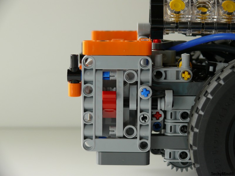

L'heure du démontage a sonné alors je vous montre un peu comment fonctionne l'attache rapide de ma BB.
Cela évite de se ruiner les doigts, ça prend un peu plus de place mais pas tant que ça.
Voici 3 photos montrant les 3 étapes du système :
Sans la BB :
La BB repose sur les 2 changeover catch qui ne descendent pas grâce aux liftarm de 2 thin qui appuient sur la BB.
La BB est prête à être relâchée, il suffit de tirer l'axe pour amener le liftarm thin de 2 dans l'espace qui n'est pas occupé par la BB, les élastiques noir l'empêchent de se casser la figure.
Et voici la vidéo qui sera un peu plus explicite :

C'est vrai que l'idée est bonne ;) Par contre, cela nécessite d'avoir accès au 2 cotés de la BB, et ça, c'est pas souvent :/
Peut-être que des ressorts (ou élastiques) pourraient faire ressortir la BB lorsqu'on déverouille... j'y réfléchirais sur mon prochain MOC :)
