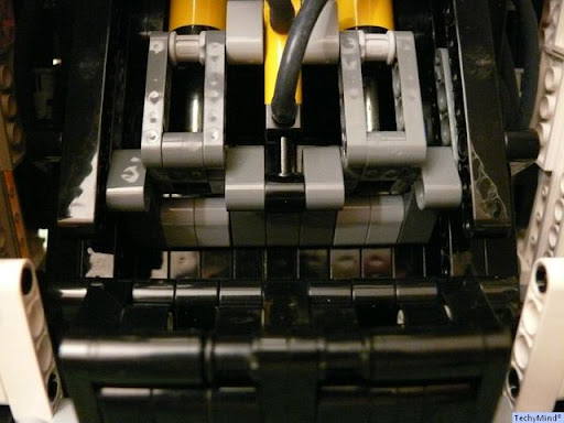

Relevage poubelle et compresseur de déchets
Le relevage s'effectue par 2 vérins pneumatiques logés sous le bloc compresseur. Ils poussent un renvoi d'angle qui fait basculer la poubelle. J'ai mis 2 vérins car la poubelle est assez lourde.
La lame du compresseur de déchets est fixée dans une glissière inclinée, elle est poussée par 2 vérins à base à tenons, ces derniers ne sont par libres sur leur axe de base car je les ai fixés parallèlement à la glissière.
Le vitesse de la lame est conforme à ce qu'on observe dans la réalité.
Sur cette lame sont fixés le bec et son mini vérin pneumatique, là par contre la vitesse est un peu rapide du fait du mini vérin (c'est un peu tout ou rien :D), le principal étant que la cinématique est bien respectée.
Les commandes des vérins (relevage poubelle et compresseur de déchets) sont placées sous le bloc compresseur.
