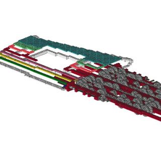

Comme je l'ai indiqué dans ma présentation, je suis en train de travailler sur mon premier MOC en tant qu'adulte.
Mon projet est de re-faire l'avion Alcorak du dessin animé Goldorak. Pour ceux qui ne connaissent pas l'engin
Il devrait faire 2m50 d'envergure et 1m70 de longueur, plusieurs moteurs électriques afin d'animer la montée descente des ailes, du nez, des hélices du fonctionnement VTOL et du corset.
Je présente sur mon blog (http://clif-lego.over-blog.com) mes différents travaux. Pour l'instant je suis au design sous lcad, et à l'anaylse des screenshots du DA afin d'avoir les dimensions de l'avion.
J'attends les livraisons de mes premiers lots remportés sur eBay afin de passer à la phase plus "pratique".

Toute la pignonerie sert-elle vraiment à quelque chose ou est-ce du design?

ça sert à fabriquer le couple necessaire à lever les ailes: environ 60cm d'envergure avec les modules VTOL en bout.

Oui c'est sur ça va être un peu lourd...
Tu comptes mettre combien de moteurs pour lever tout ça ?
clif
Messages: 26
Messagepar clif » Jeu Jan 27, 2011 4:29 pm
doyengau a écrit:Oui c'est sur ça va être un peu lourd...
J'avait pensé à 2 ou 4 moteur en //.
Bon, d'un autre coté j'ai (40/24)^2 x (40/8)^3 = 340. Et j'ai 8 boite de réduction comme celle là.
S'il faut, je rajoute encore un étage, au centre je vais avoir la place en hauteur.
J'ai plus peur de la torsion de mes bricks techniques. J'espère que cela va résister.
Pour l'instant je n'ai aucune idée du poids des morceaux, étant donné que j'attends mes pièces. En plus dans le module VTOL j'ai l'intention de mettre le système d'hélice verticale + hélice dans la tuyère.

Oui essaie de faire tes ailes les plus vides possibles pour alléger tout ça. Moi pour les bricks je crois pas que ce sera le problème. J'ai peur pour tes pignons (c'est fragile ces petites choses la).

les 8T sont très fragiles, donc à éviter, mais si tu n'a pas le choix met les le plus proche possible du moteur dans la chaine d'engrenage.
coté moteur regarde chez philo http://www.philohome.com/tech.htm, tu y trouvera leur caractéristique, et ça te donnera déjà une idée de la vitesse de déploiement,
tu peut aussi augmenté le bras de levier, (j'ai l'impression que tu prévois de mettre ton entrainement directement sur l'axe de rotation de ton aile :think: )
pour les poutres tu peut faire des triangulation pour augmenter la résistance (façon poutre treillis) ça marche très bien et il y a plein d'exemple sur le forum dans les topiques des divers grues.

Je sais bien en ce qui concerne les 8t, c'est pour cela que j'ai d'abord fait 2 étages de 40t/24t. Mais comment avoir une démultiplication importante sans utiliser le couple 40t/8t ?
smegolum a écrit:coté moteur regarde chez philo http://www.philohome.com/tech.htm, tu y trouvera leur caractéristique, et ça te donnera déjà une idée de la vitesse de déploiement,
(merci pour le lien, très intéressant)
Le problème est que je m'impose une épaisseur d'aile de 5 bricks (15 plates), et que la section de mon aile est un vrai profil (intrados/extrados). Donc mes 40t tiennent tout juste.
J'ai renforcé le tout en mettant des axes 4 dans les trous longitudinaux du 40t et en multipliant les 40t afin de répartir le couple. Je vois pas bien comment je peux faire dans une épaisseur de 5 blocks, en masquant la mécanique.
smegolum a écrit:pour les poutres tu peut faire des triangulation pour augmenter la résistance (façon poutre treillis) ça marche très bien et il y a plein d'exemple sur le forum dans les topiques des divers grues.
Merci pour le conseil. Je vais voir à utiliser la technique de plates à 90° de la brick.

Sinon, pour lever les ailes, +1 smegolum: n'entraine pas directement sur l'axe de rotation de ton aile! le nylon de l'axe va vriller.

Tu peux toujours faire des réductions de 12/36... C'est moins important qu'une réduction 8/40 mais beaucoup plus résistant. ;)

J'ai tenu compte de vos remarques:
(http://idata.over-blog.com/4/22/84/99/module-aile-refait1.JPG)
L'axe de droite entraine un 8t / 40t et ensuite 2 étages de 12t / 40t.
Le dernier 40t est fixé à l'axe rouge avec 2 axes 3 passant de par et d'autre de l'axe de rotation.
