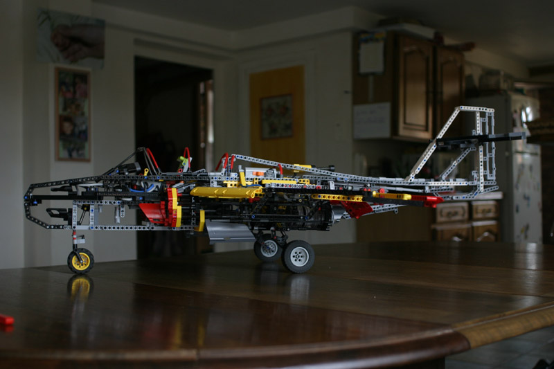

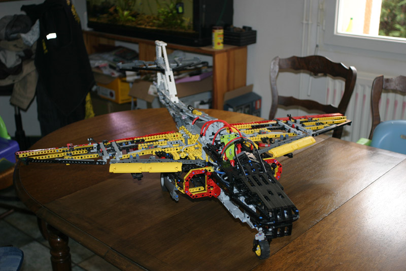

L'oiseau, les ailes repliées:

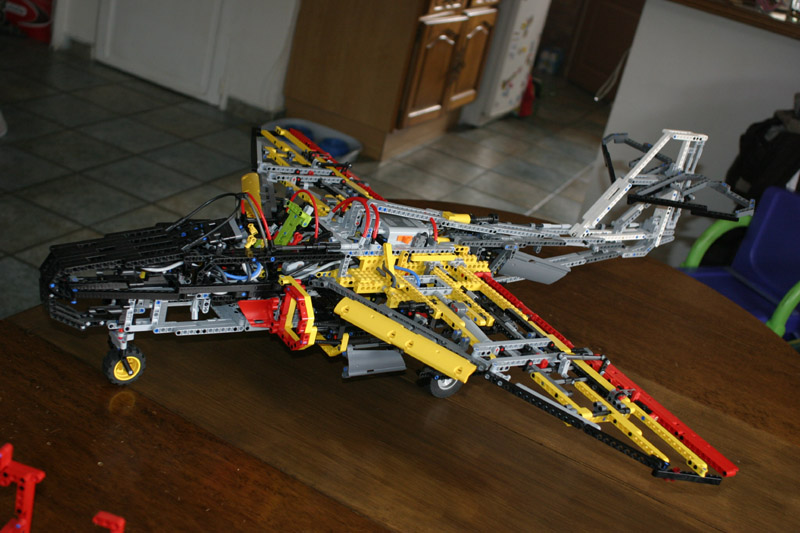

Le même, les ailes dépliées. On voit que les ailes plient un peu sous leur propre poids, ainsi que sous l'action des vérins méca les verrouillant en position.

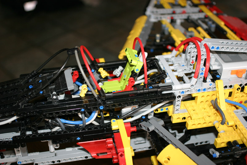

Le cockpit a évolue: un deuxième poste en place arrière, sans commandes. L'avion étant censé évoquer un avion de reco, le poste arrière est celui du Navigateur Officier Système d'Arme (NOSA). Le pilote dispose de toutes les commande de l'appareil:
-Manche a balai agissant sur les ailerons et l'empennage
-Palonnier agissant sur le gouvernail
-Commande du train, des volets et des moteurs a gauche (la commande moteur actionne un switch, mettant en marche le compresseur)
-Commande des aérofreins à droite
Ça devient dur de caser quelque chose de plus la dedans!
Comme dit et vu précédemment, les ailes sont repliables. Initialement, je comptais motoriser cette option, mais vu la difficulté a relever les ailes, ca restera manuel. Pour ca, une molette agissant sur un vérin mécanique par aile. L'aile se verrouille en position basse par l'effort du vérin méca agissant en traction, combiné à 3 butées (les longerons prenant appui sur les barres de 15 studs grises en travers de l'aile). L'aile se verrouille en position haute par butée (les 2 barres de 15 studs grises, encore une fois). Ces 2 butées évite que les cardans ne souffre lors du repli des ailes. Afin d'éviter tout risque de dégradation, le manche doit tout de même être au neutre, pour que les cardans soit dans une position permettant le repli sans effort.
Le mouvement des ailerons est transmis par cardan: un premier (celui de 3 studs) permettant la rotation de l'aile autour de son axe, et le second permettant le rattrapage d'1/2 stud du au composite studfull/studless. Les ailerons étant très lourd, ils sont compensés à l'aide d'élastiques, histoire de ne pas faire trop travailler les cardans.

Le principe des ailes repliables se trouve principalement sur les avions embarqués sur porte-avions, mais aussi sur certains avion basés à terre. Le but en réalité, tout comme dans mon cas, est de réduire la place occupée.

Tout d'abord, une petite vue générale:
Bon, c'est toujours aussi bariolé, mais la dessus, hormis grosse (et couteuse) commande, point d'amélioration en vue!
Le poste de pilotage est redevenu monoplace, la version biplace ne permettant plus de faire certaines évolutions. Par contre, passer en monoplace a imposé de repredre l'aménagement du poste de pilotage. En effet, de nouvelles fonctions sont venues se gréffer:
-Commande des gaz, actionnant un compresseur à 2 cylindres, logé dans le fuselage. Ce compresseur permet d'actionner toutes les fonctions pneumatiques. Une pompe manuelle reste disposée sur le dos de l'avion, en cas de panne de piles! Le boitier à pile est situé juste derrière le poste de pilotage.
-Commande de la crosse d'appontage. Celle ci se trouve sous les aérofrein, et est actionnée par un unique vérin.
-Commande de la verrière: elle est maintenant commandée, plus besoin de se fatiguer les bras! C'est le pilote qui va être content!

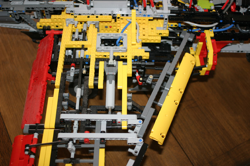

-Ajout de Becs de bord d'attaque, couplés aux volets: à la sortie de ces derniers, les becs avancent. Ca restera a peaufiner, voir a assister a l'aide de mini vérins morsqu'ils redeviendront abordables!

Le cockpit, dans sa nouvelle configuration. Le siège du pilote est enfin vert!
Verrière ouverte: le vérin est immédiatement derrière le pilote:
L'aile, avec les becs de bord d'attaque, dont on voit une partie du mécanisme. Le mécanisme tient sur 2 tenons de haut, maintenant l'aspect "léger" de l'aile.
Au premier plan, le vérin mécanique permettant le relevage de l'aile. La fonction n'est toujours pas motorisée. J'y cogite!
