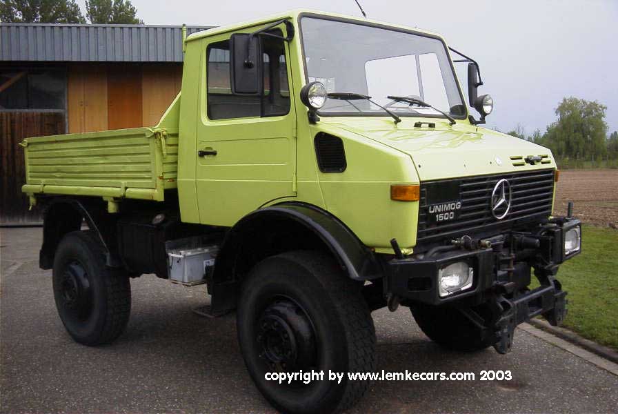

Mon image de référence était celle-ci :
Le pare-chocs à été épuré car trop encombrant en TT.
Je vous rassure, cette configuration existe bel et bien! ;)

La cabine, elle, est à sa 3e version. La première était mal proportionnée car trop haute. La deuxième était en systhem et n'allait vraiment pas. :(
La troisième version est la version actuelle, bien proportionnée et belle à mon goût. 8)
Il faut dire qu'avec les vraies mesures à portée de main, il est facile de diviser par 15 pour obtenir les dimensions de la réplique "parfaite".

ps : c'est volontaire les pièces plates dans la grille, à gauche du sigle?

archiboc a écrit:ps : c'est volontaire les pièces plates dans la grille, à gauche du sigle?
Je serais tenté de dire que oui, car sur la photo de référence, à cet endroit précis, est apposée une plaque avec "Unimog 1500".
