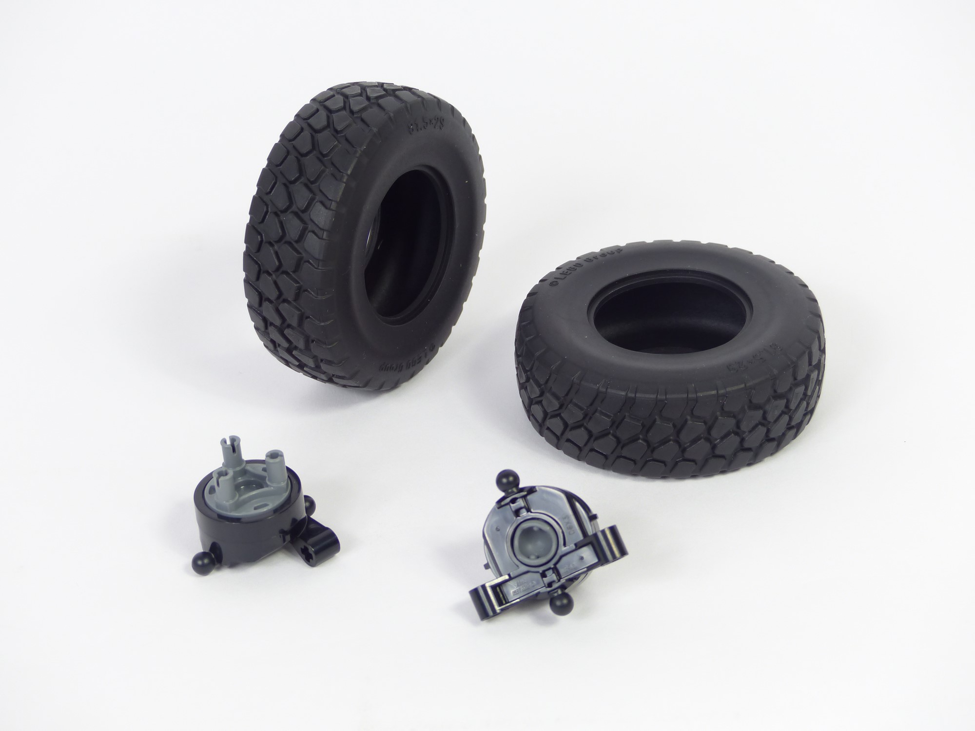

Du côté des nouvelles pièces, j'ai remarqué 2 éléments. Les pneus sont cool. Je pense que sur des sets modèles de bonne taille, ces pneus pourront remplacer les pneus de camion que l'on connait depuis plus de 25 ans : https://www.bricklink.com/v2/catalog/ca ... ge?P=32019
Et je sais pas vous, mais moi, j'ai le cerveau qui pense tout de suite à "pneu compatible avec la future commercialisation d'une énorme grue mobile de 5000 pièces." :lol:
Le moyeu, dispo en 4 exemplaire, est nouveau. Et pour tout vous dire, l'utilité de cet enième moyeu ne saute pas aux yeux... :think:
On peut penser qu'il est plus solide. Je n'en ai pas ouvert/charcuté un, mais je pense aussi que vu comment ils sont fermés, il y a sûrement une lubrification intérieure, comme sur le 42099.

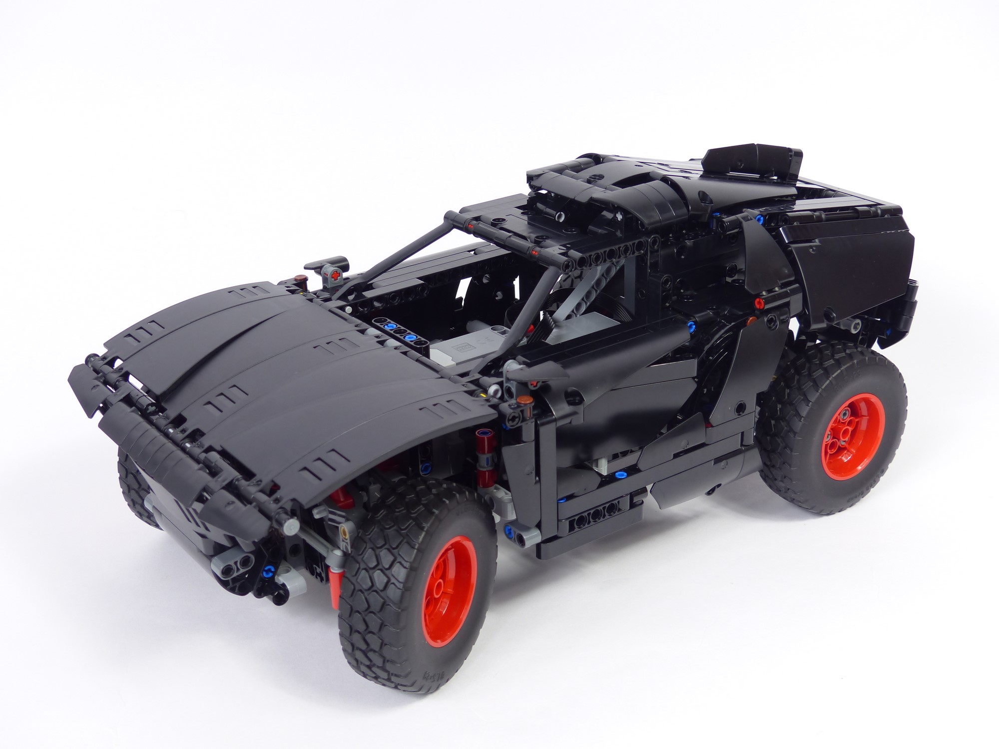

Le design du set est assez clivant, c'est certain. Pourtant, c'est assez proche de l'original. Le capot avec la forme courbée descendante est pas mal rendu.
En revanche, on sera tous d'accord pour dire que le décalage de 3mm entre les panels courbés du capot sont disgracieux. Selon l'angle avec lequel on regarde le set, c'est assez visible.
Les énormes passages de roues façon Buggy Schlesser sont plutôt sympa.

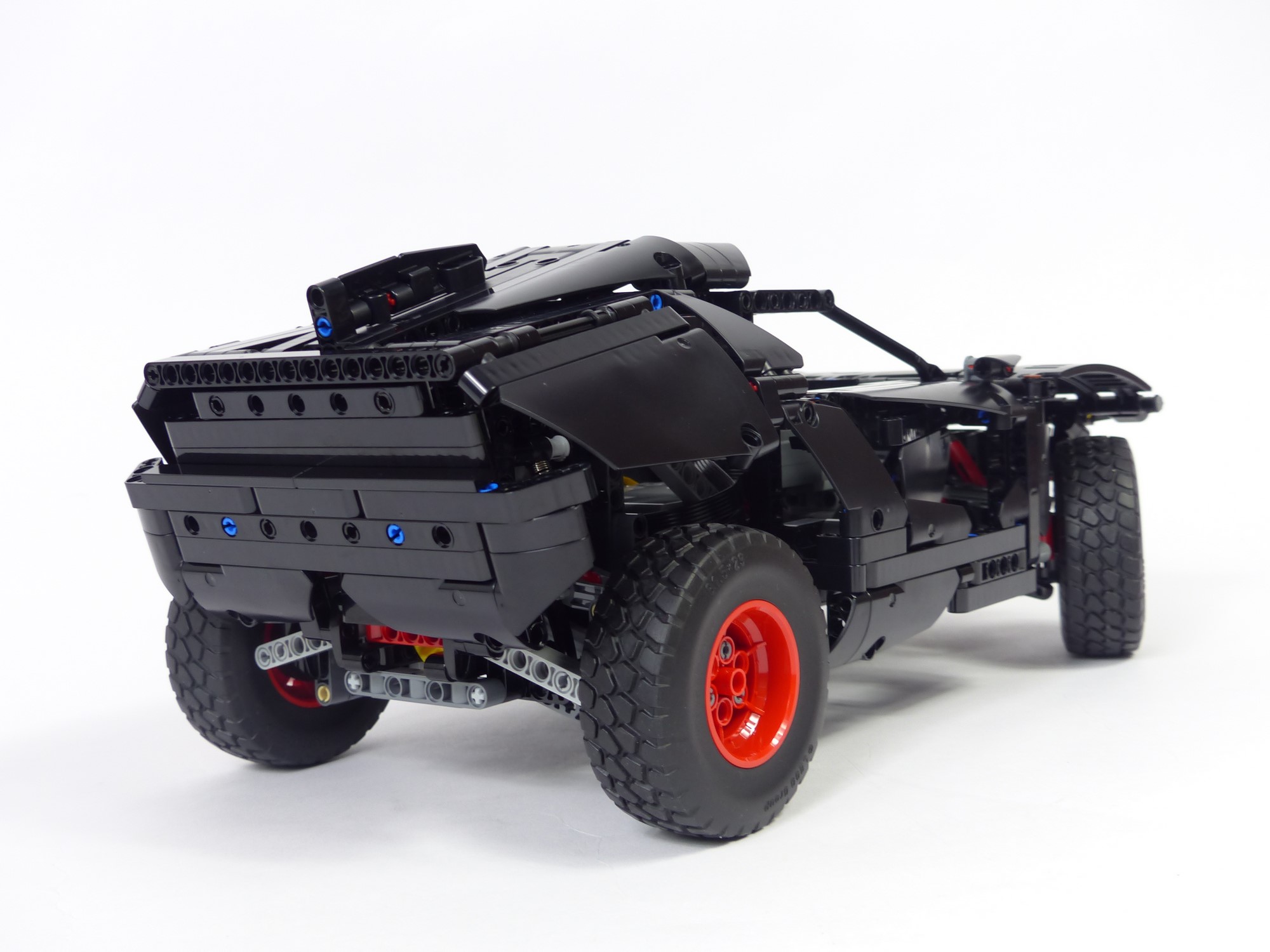

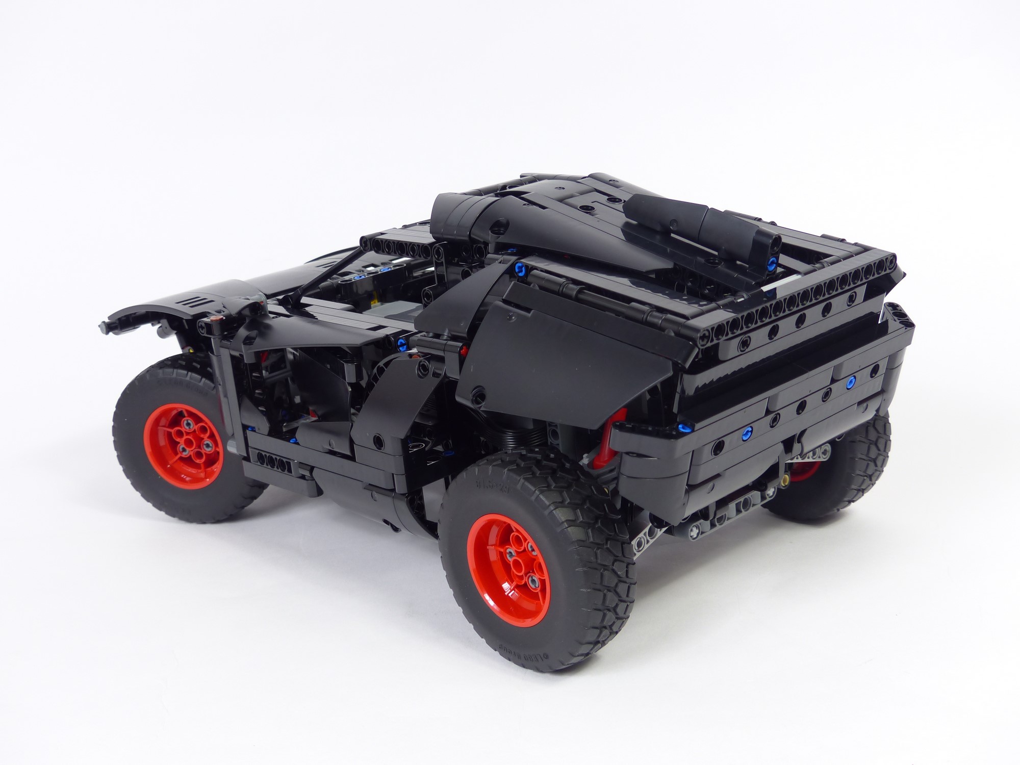

La partie arrière est soignée. Il y a une bonne fluidité, de bonnes transitions entre les différents panels. La vraie voiture a toutefois une forme qui descend davantage que sur notre reproduction en Lego.
Quant à l'aileron de requin, il est asymétrique ; dommage.

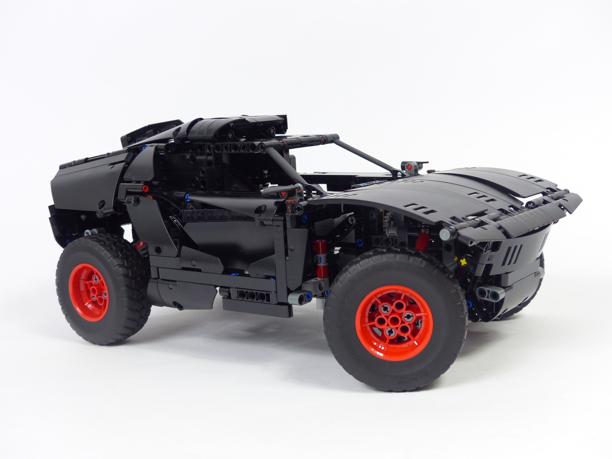

Le look est globalement bien rendu en Lego. Mais pour tout vous dire, ça n'en fait pas un joli set pour autant. L'ensemble est très peu détaillé, un peu pataud, pas vraiment subtil. J'ai envie de vous dire que c'est en fait aussi joli que l'original... :pamafote:
Le noir participe à avoir un modèle dont la carrosserie parait assez unie. Mais ça contribue tout autant à se retrouver avec une voiture qui ressemble à une patate. :/
Vous allez me dire "Anio, t'as pas mis les stickers". Franchement, ça changerait que dalle. Les stickers sont vraiment pas séduisants.
Personnellement, avec ou sans stickers, c'est un modèle que je ne trouve pas joli. Et je serai presque tenté de vous dire que ça retranscrit bien l'esprit de l'etron. Image

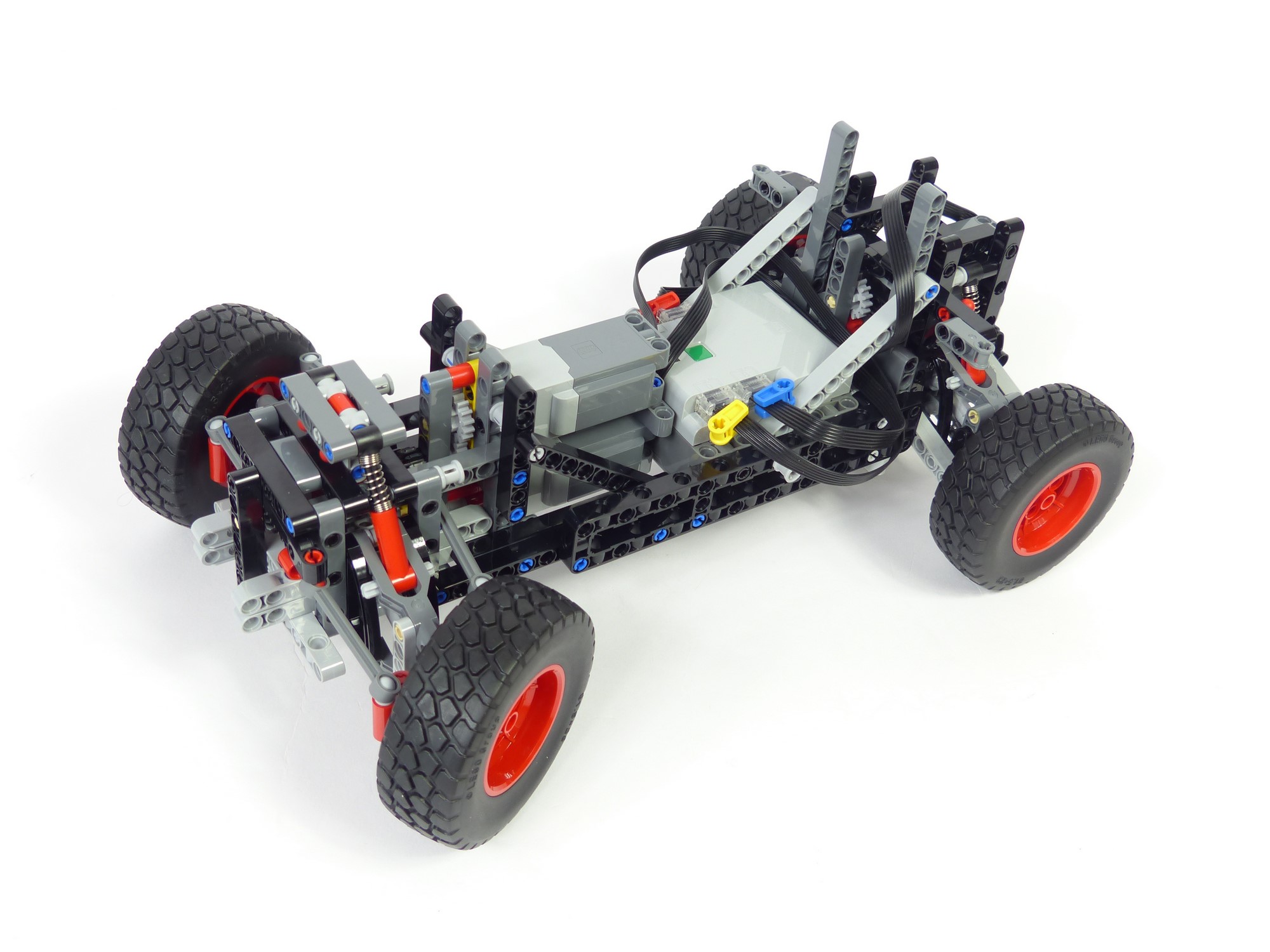

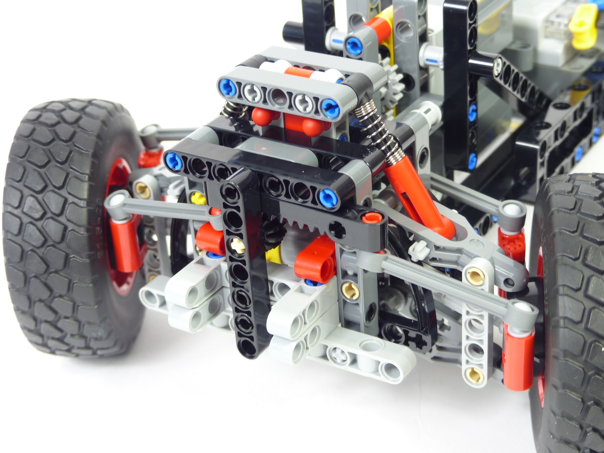

Du côté des fonctions, tout se passe dans le châssis. En tout, on a un hub et 3 moteurs L : https://www.bricklink.com/v2/catalog/ca ... ?S=88013-1
Un pour la direction, et 2 pour la propulsion sur chacun des essieux.

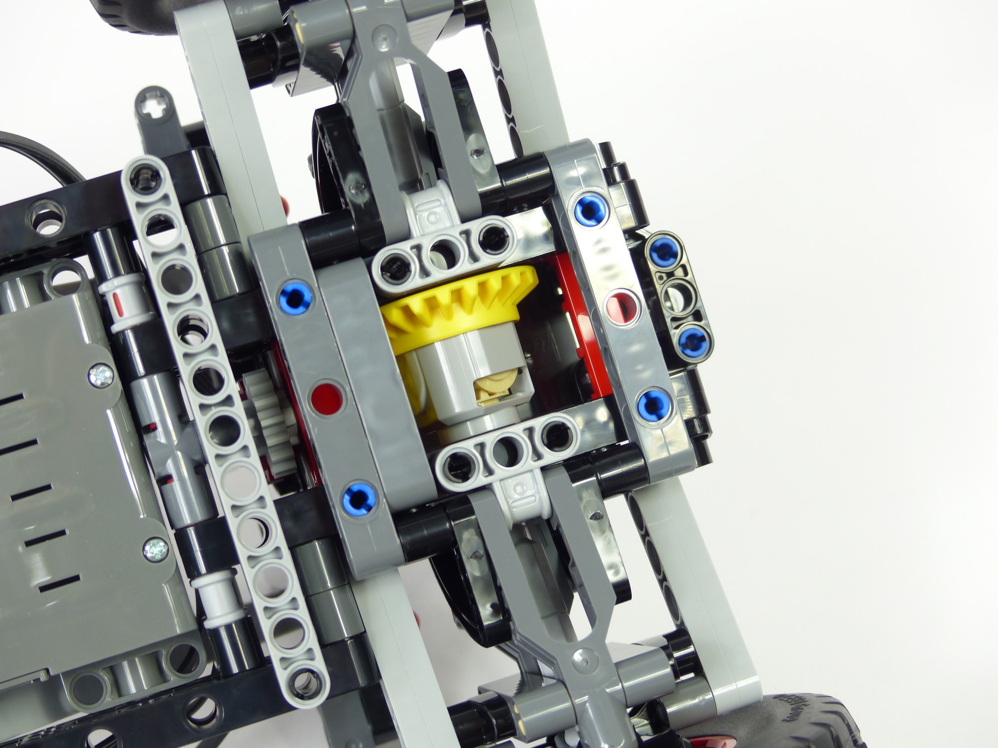

Pour la direction, on a une paire de 16t en premier lieu, et surtout, ensuite on a un parallélogramme à double crémaillère. Sauf erreur de ma part, c'est la première fois qu'un set Lego intègre cette configuration mécanique.
C'est donc nouveau d'un point de vue théorique pur. Dans la pratique, c'est peu voire pas du tout révolutionnaire. En fait, on a un 12t/crémaillère devant ET derrière l'essieu. Cela permet d'avoir un mécanisme plus costaud, mais ça ne change pas rayon de braquage.

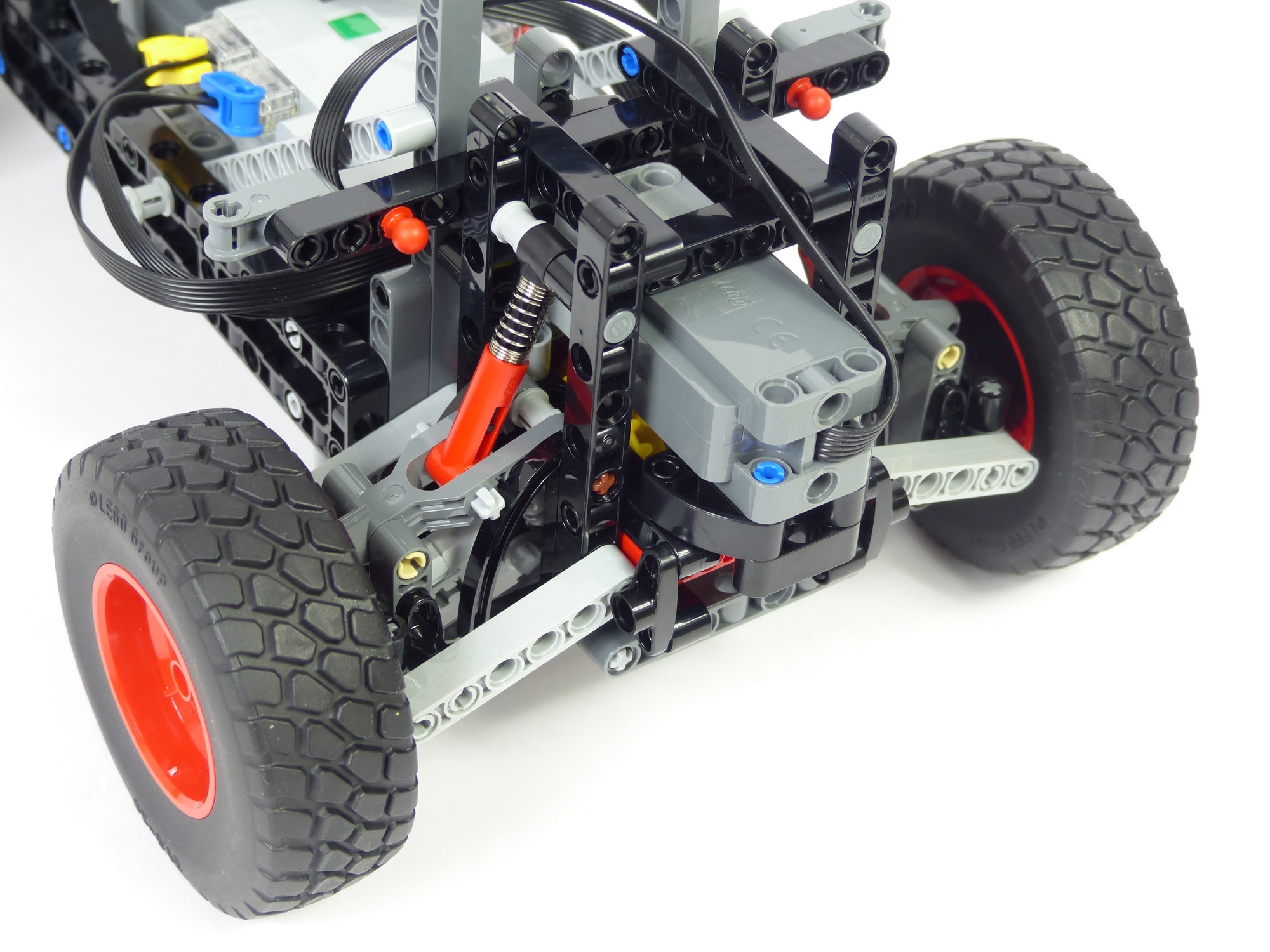

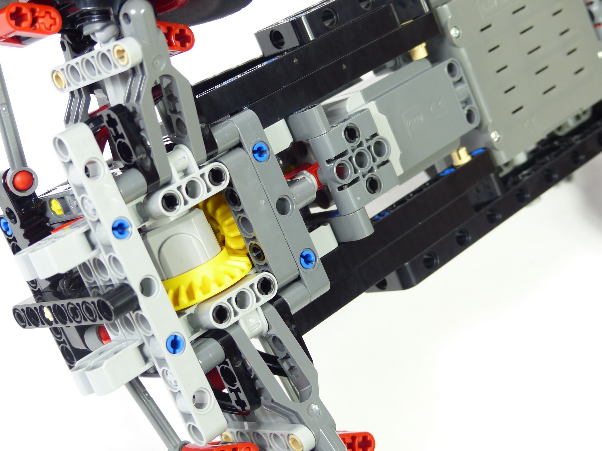

Pour la propulsion, à l'avant le moteur est directement connecté avec les engrenages Duplo jaunes. A l'arrière, la position surélevée du moteur électrique fait qu'on a 3 engrenages à 16 dents en plus.

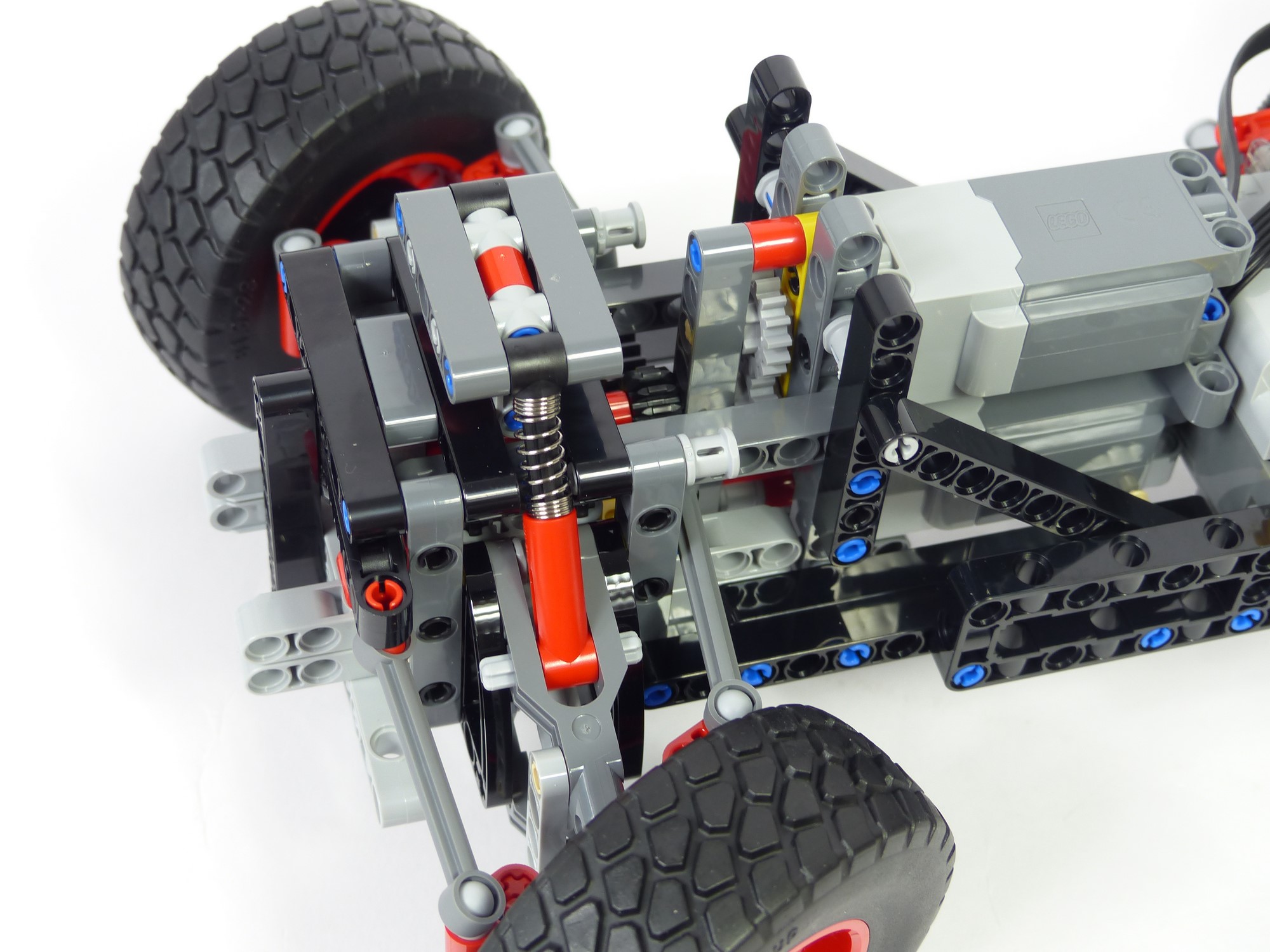

Du côté des suspensions, la configuration me fait pas mal penser au Buggy Off Roader 42037 : https://www.bricklink.com/v2/catalog/ca ... ?S=42037-1
Et en termes de soupless, rigidité et renvoi, le constat est aussi très similaire à ce set.

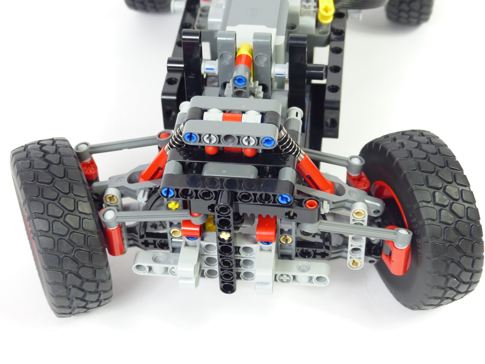

Notre 42160 renvoie bien, mais avec beaucoup de souplesse. C'est fun. Ou plutôt, devrais-je dire, "souple et solide à la fois !". Image

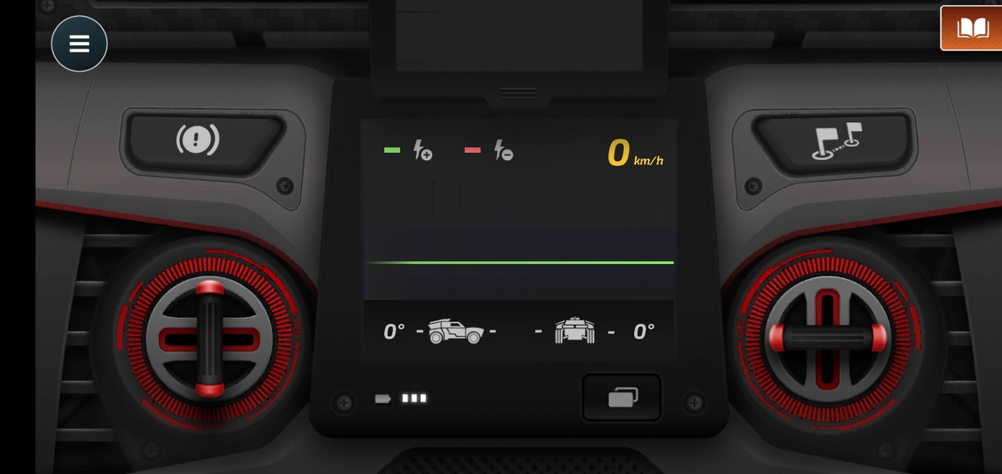

Pour jouer avec le modèle, tout se fait avec l'application Control+ et le panneau de contrôle ci-dessous.
Et en fait, c'est plutôt simple : ou tourne avec la manette gauche, et on accélère ou ralentit avec celui de droite.
Si on est habile, on peut parvenir à braquer et accélérer progressivement. On peut aussi freiner brusquement avec le bouton (!) en haut à gauche. C'est en quelque sorte un arrêt d'urgence, mais il faut avoir bien pris l'application en main. Si on lâche les manettes, la direction revient au centre et le véhicule ralentit progressivement.
