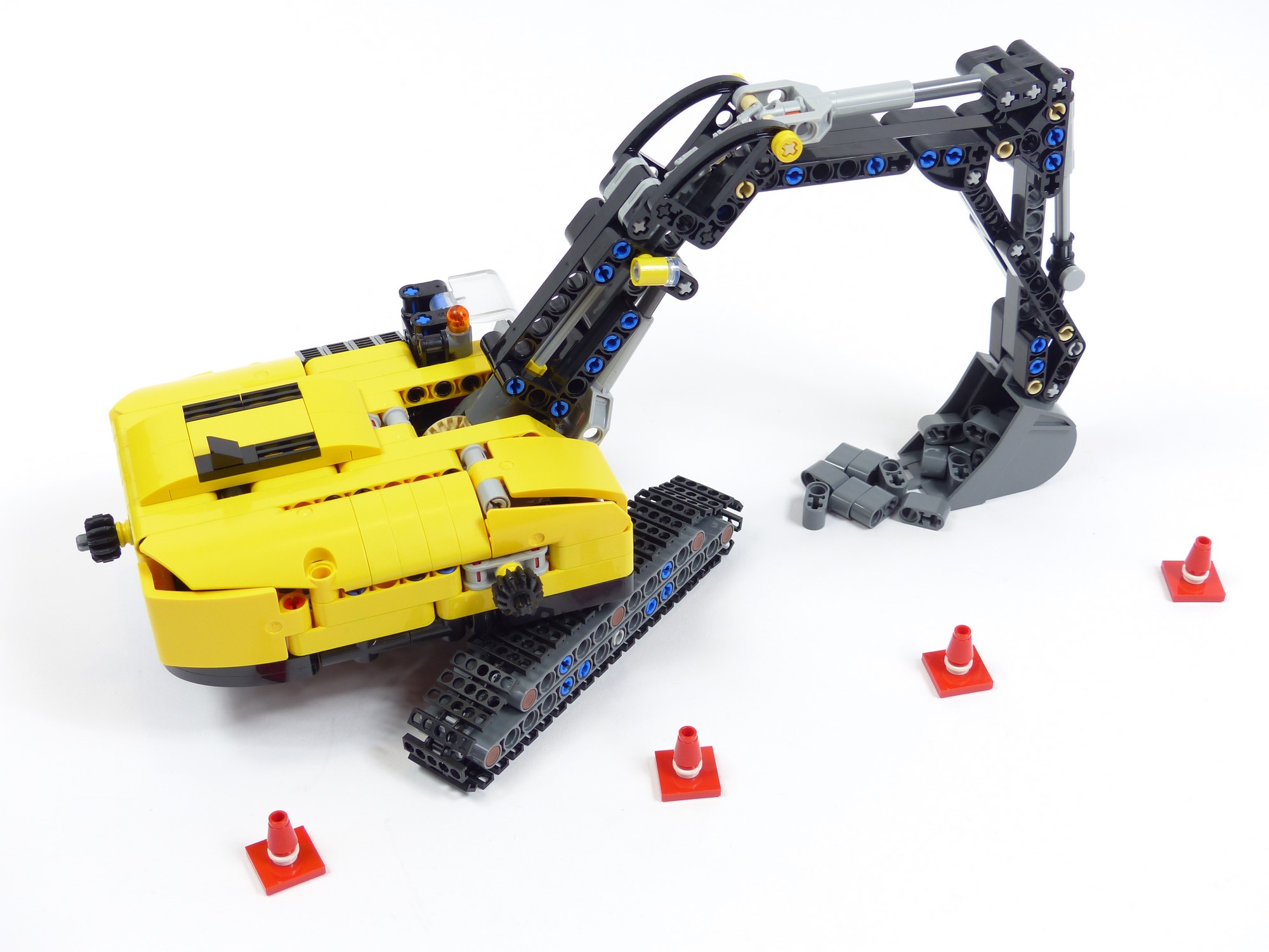

En fait, les défauts que j'ai pu trouver sont :
- le plus gênant : le parebrise trans-clear mais pas transparent. On connait la pièce, elle fait une jolie forme, mais son caractère opaque n'est pas tip-top. Je me demande si des petits flexs positionnés un peu comme sur la 8294 auraient pu faire le taf. :think:
- les 2 manchons jaunes sur le bras. Regrettable à 2 titres. Premièrement car ça gêne visuellement. Et deuxièmement car ça aurait permis de remettre sur le marché le demi-bush noir devenu hors de prix.
- côté droit, la molette n'est pas très discrète
- le siège, pourquoi rouge et non bleu ? ::D:
Globalement, ça reste un joli modèle avec de bonnes finitions.
Sur le châssis, les chenilles sont correctement tendues lorsque le modèle repose entièrement au sol (ce qui n'était pas le cas sur la mini pelle 8047 par exemple). Les chenilles ne patinent pas, même sur une surface glissante de type parquet.
Par contre, si on fait en sorte que les chenilles ne touchent plus le sol, là, ça pendouille presque autant que les seins de mamie. :oo
Heureusement, on ne fait pas ce type de manœuvre trop souvent.
Gageons que ce manque de tension est justement ce qui fait que l'ensemble roule bien sur un sol peu adhérent. :think:

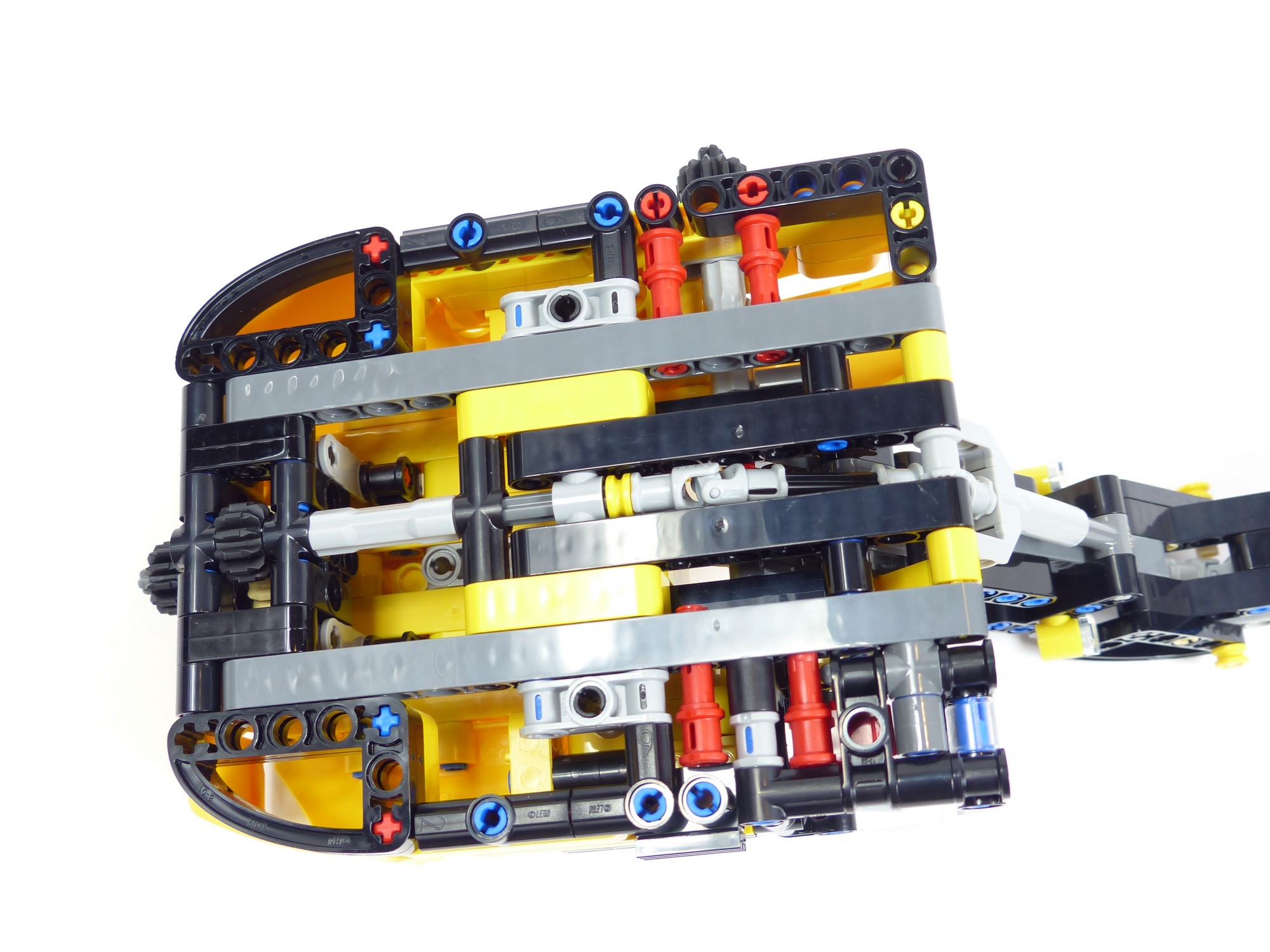

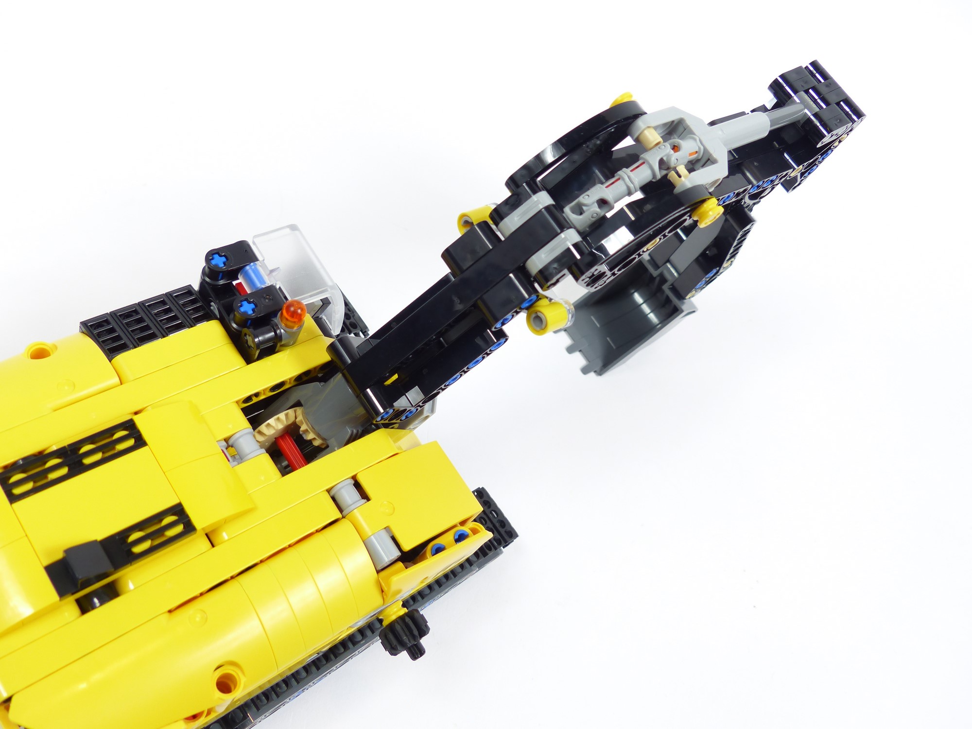

La rotation de la tourelle est manuelle. C'est souvent ce qu'il y a de plus pratique pour manipuler le set. Ce qui donne concrètement 2 fonctions : une pour chaque vérin mécanique.
L'articulation principale s'actionne avec la molette située sur la face arrière : 20t sur 12t, puis 2 cardans pour atteindre la base du vérin.
La seconde et la 3ème articulation se contrôle avec la molette côté droit. 20t / 12t puis une paire de cardans pour actionner le vérin. Et un indémodable jeu de biellette pour simuler un 3ème vérin.
Cette simulation est d'autant plus réussie que les pièces qui imitent le vérin ne sont pas statiques : elles bougent au gré du mouvement du second vérin.

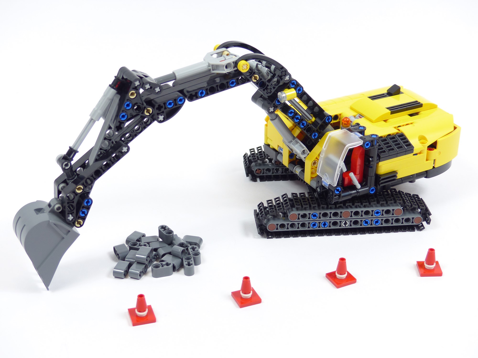

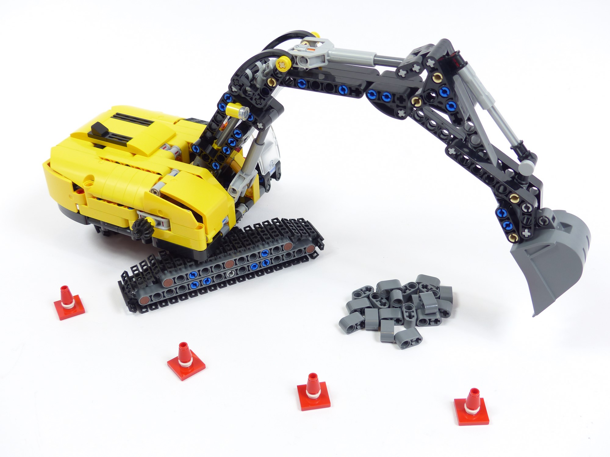

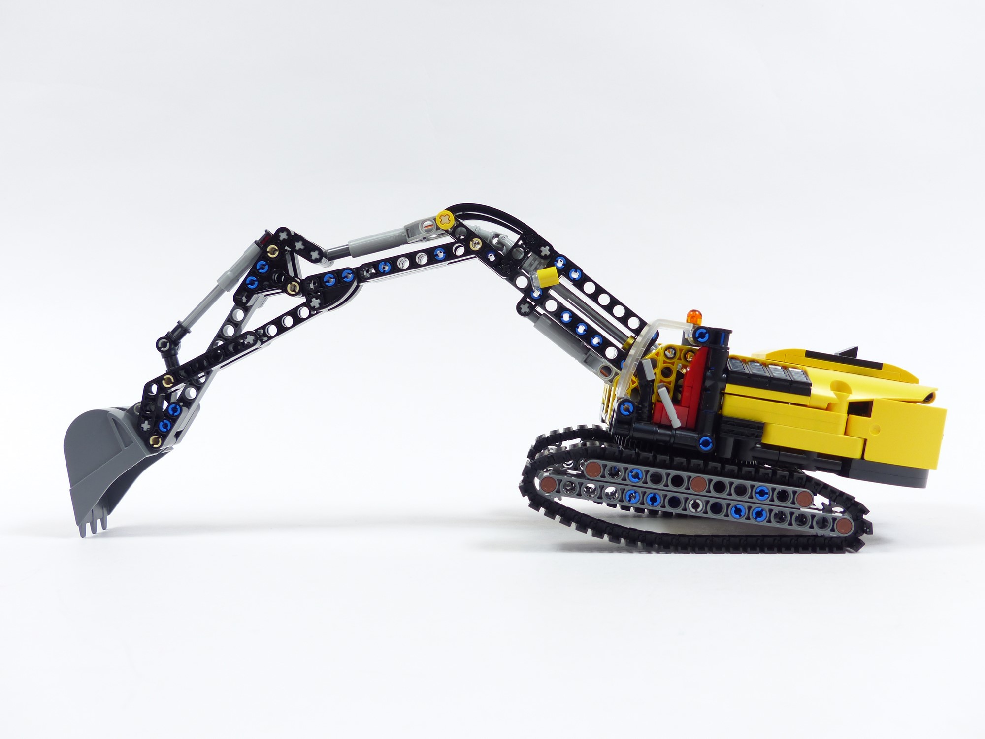

La portée du bras est tout à fait satisfaisante, et les dents du godet peuvent atteindre 9cm en dessous du niveau du sol, ce qui est excellent. La cinématique décrite par les 2ème et 3ème articulations sont parfaites également, avec un mouvement qui permet de bien racler le sol.
Ces performances sont d'autant plus étonnantes que la totalité de la course des vérins n'est pas utilisée sur les 2 fonctions. En effet, il reste obligatoirement 3mm sur le vérin principal et 10mm sur le second vérin (photo ci-dessus).
Pour augmenter la jouabilité, Lego a la bonne idée de fournir 4 plots de chantier et 20 éléments qui serviront de gravats.
Un point de réflexion m'a traversé l'esprit par rapport à la molette pas très discrète située côté droit : je me suis dit qu'il aurait été très facile de connecter les 2 vérins à la molette arrière. Et donc d'avoir une seule molette pour actionner tout le bras (3 articulations). Bien sûr, il faudrait que la cinématique qui en découle soit cohérente et qu'elle permette de pelleter efficacement. A étudier éventuellement lors d'un MOD.
A voir si ce que l'on gagne en confort d'utilisation (une seule molette à opérer), on le perd dans les possibilités de jeu (les mouvements indépendants ne sont plus possibles).

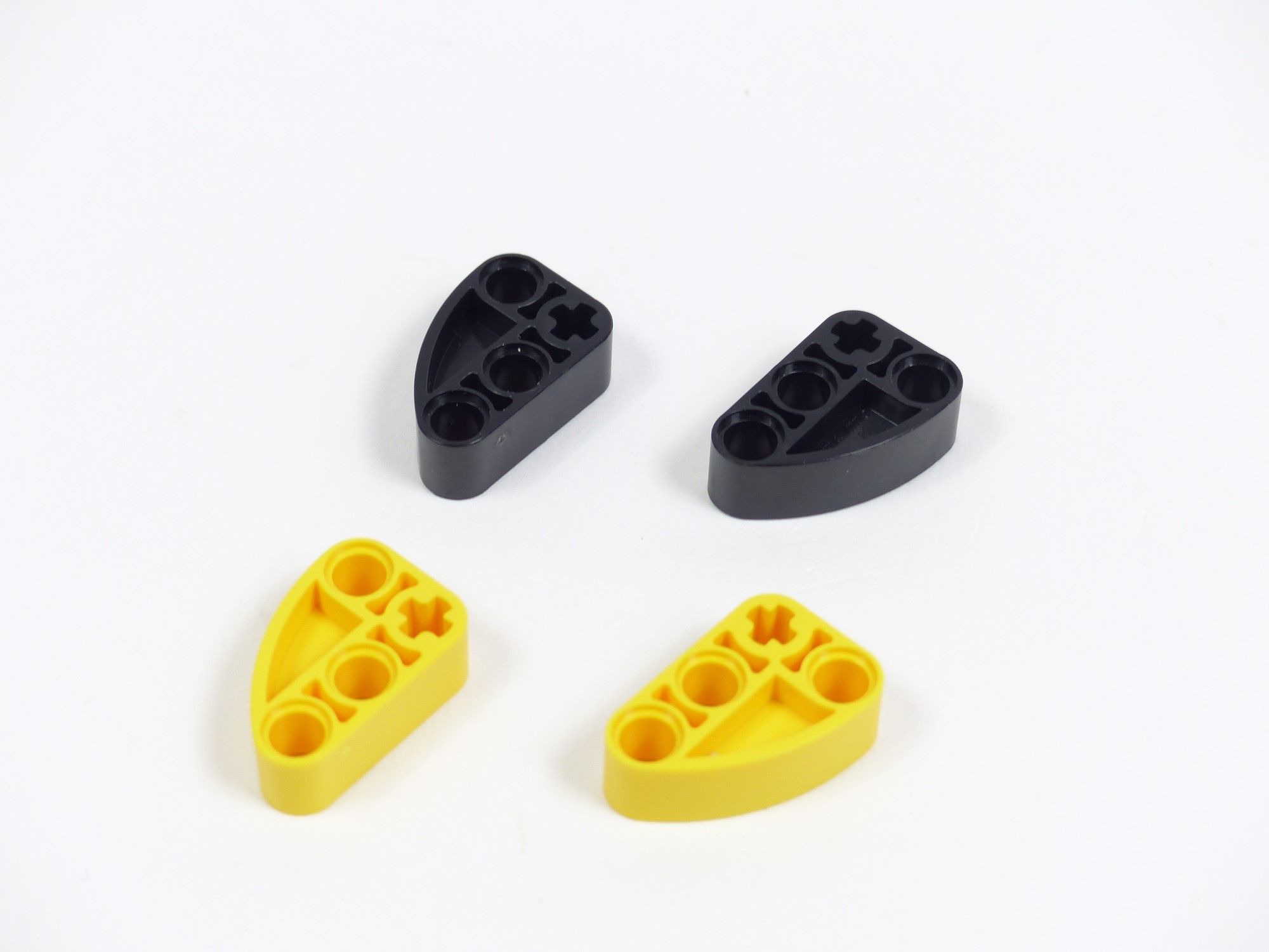

Et parmi les panels... tin tin ! :tintin:
Le set en a 2 noirs et 4 jaunes. Et ces pièces sont utilisées dans leurs 2 configurations principales, à savoir comme liftarm 2x3 sur le bras, et comme élément d'habillage sur la partie droite de l'excavatrice.
